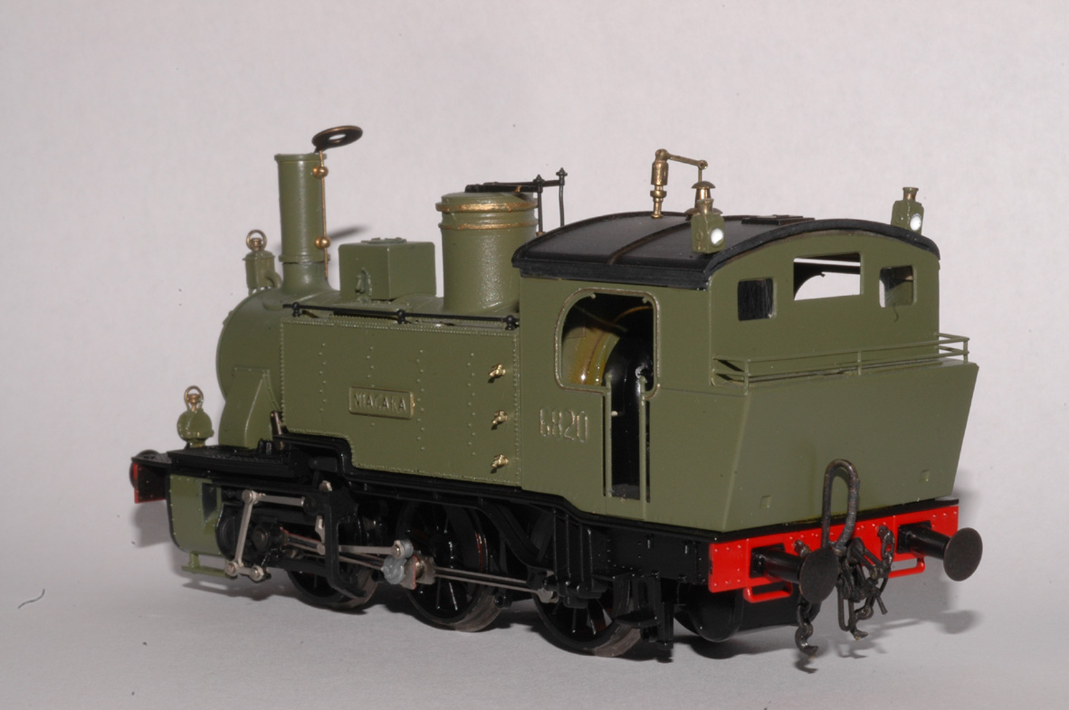

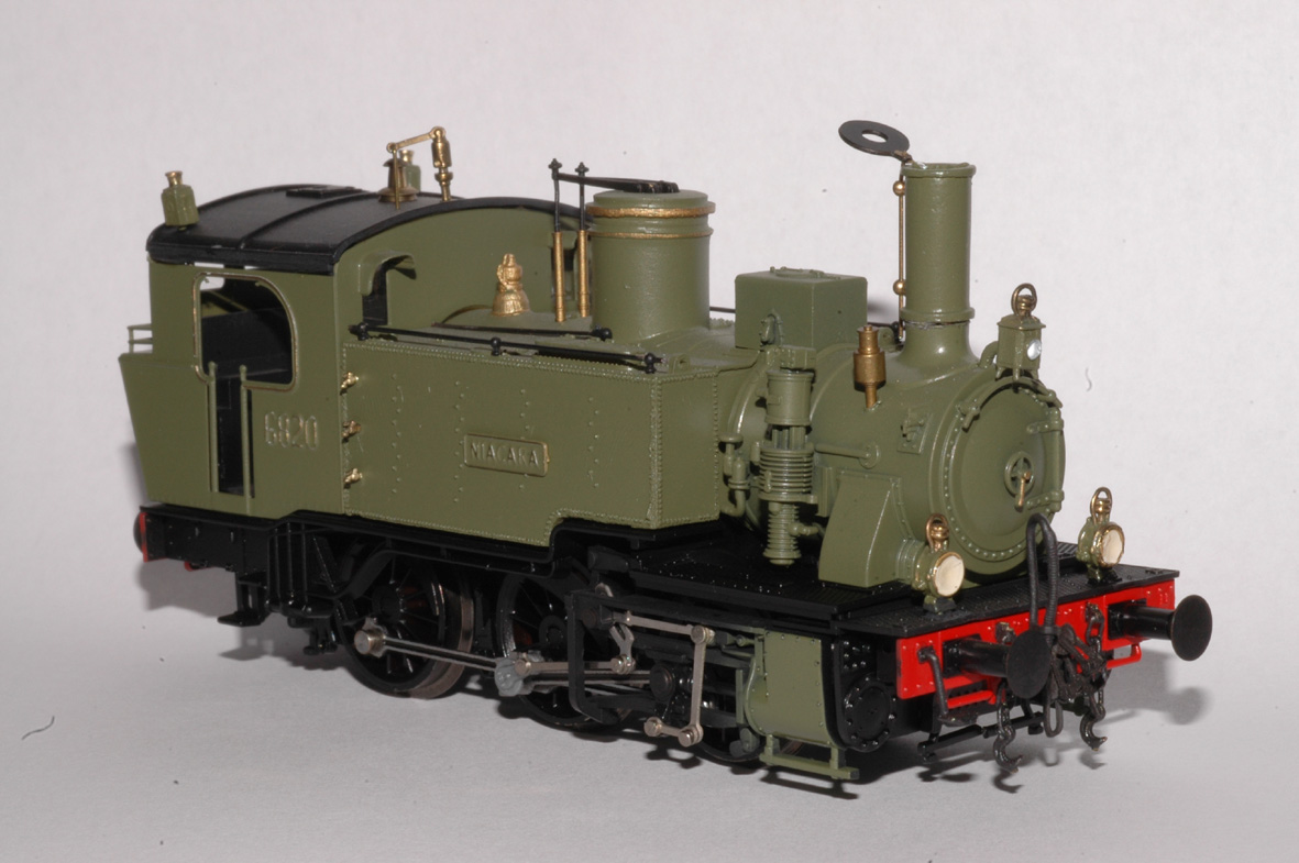

Un piccolo contributo :
il modello che propose Navitren anni fa, a mio avviso sempre piacevole, e dal quale si possono trarre utili spunti costruttivi.
Saluti a tutti,
Andrea Cavalli
