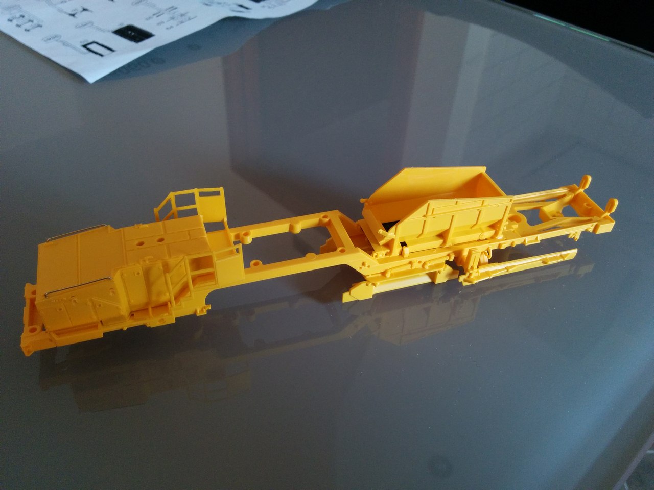

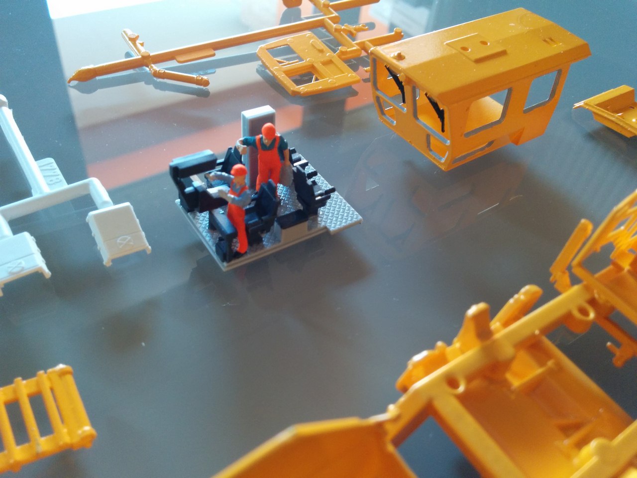

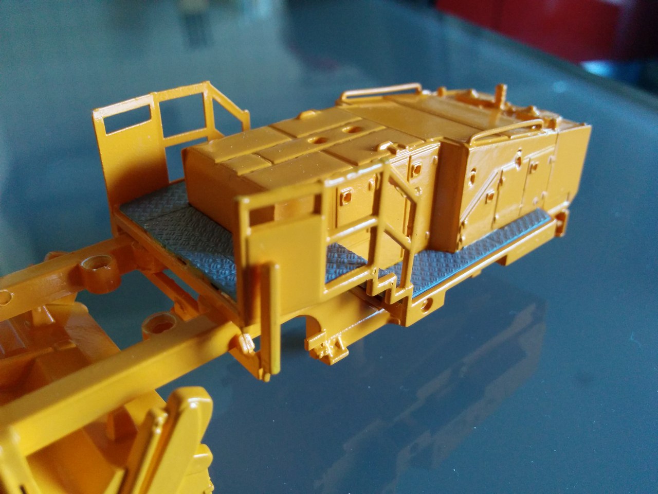

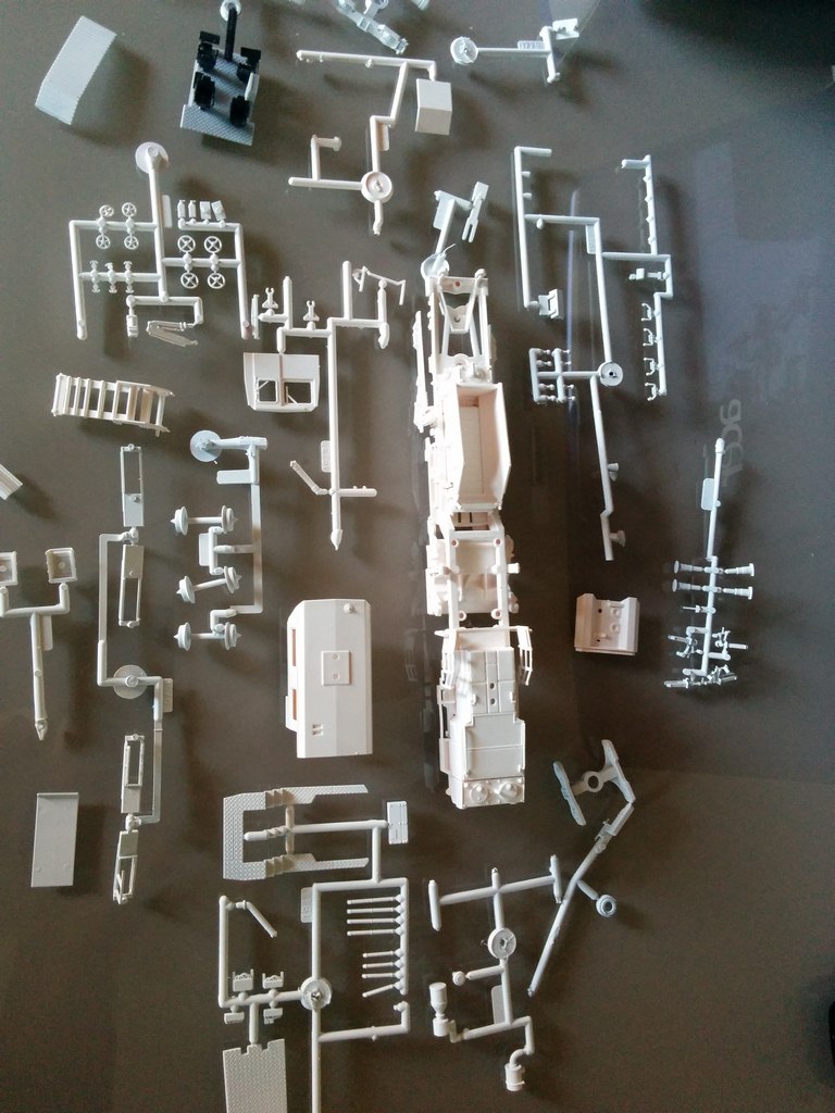

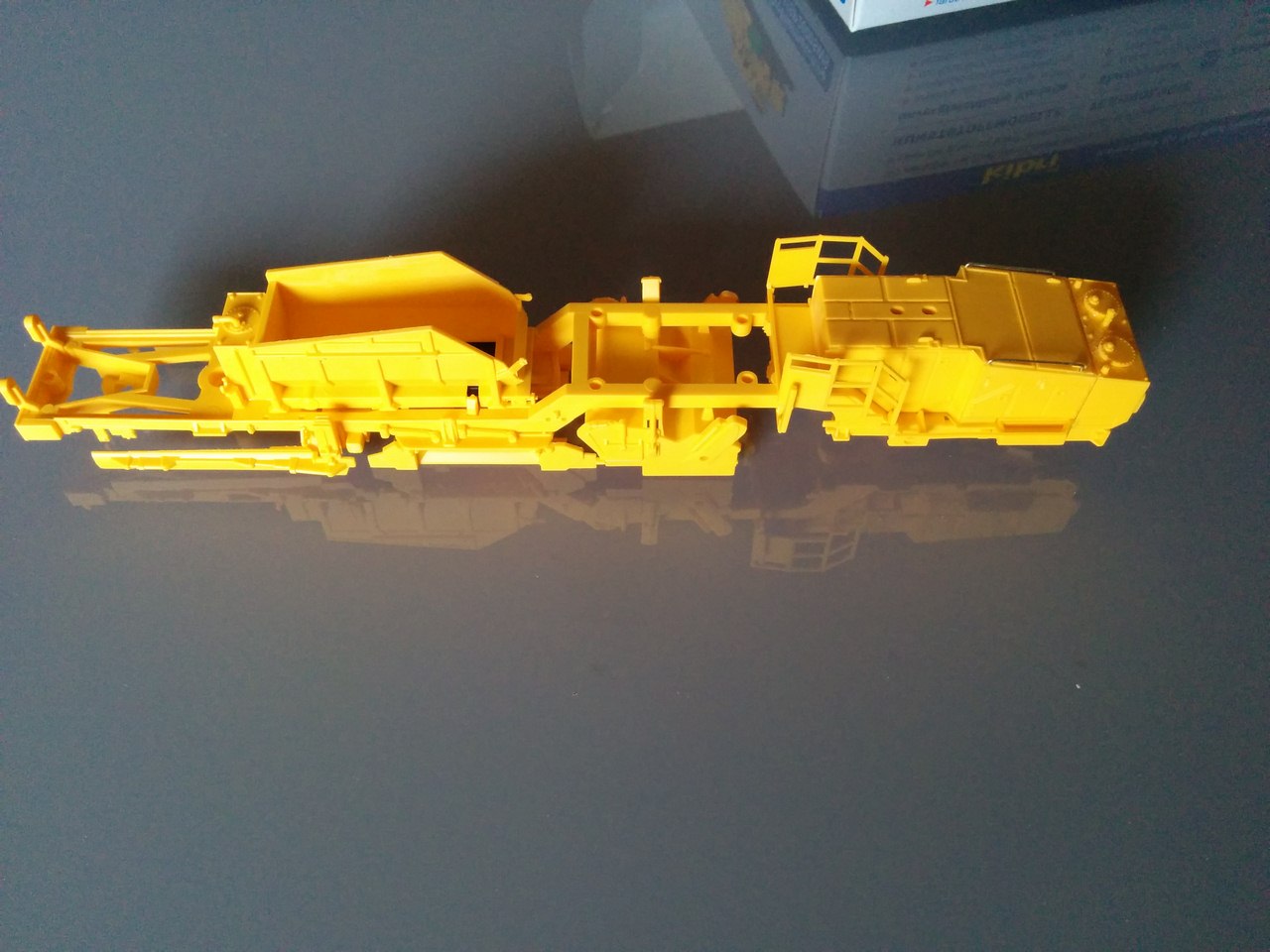

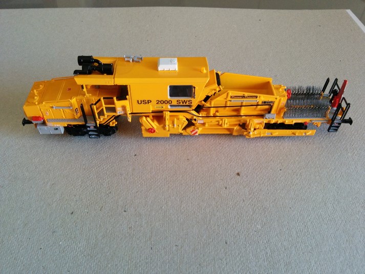

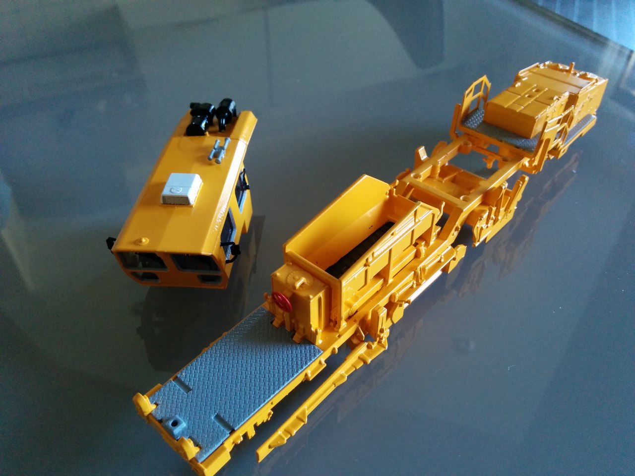

Un saluto a tutti gli amici del forum.

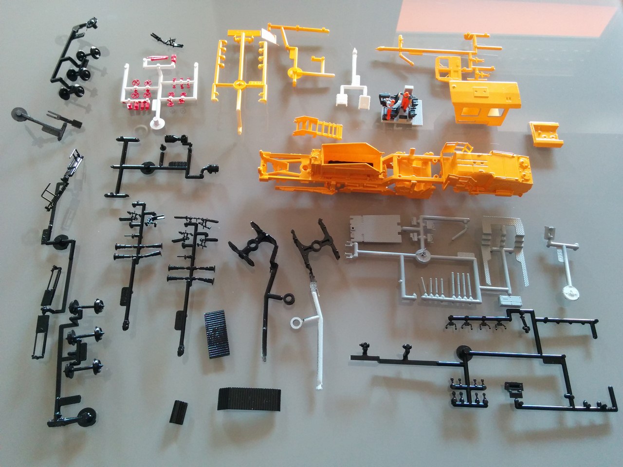

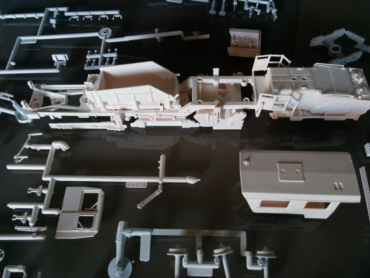

Inserisco qui le foto del mio primo modello in kit, montato e verniciato.
La vernice tamiya acrilica spray (cod. Ts34) è stata passata sul primer tamiya; come colla ho utilizzato la cement della tamiya e quella faller expert.
IMG_20150531_090102 (Copia).jpg [ 147.56 KiB | Osservato 3208 volte ]
IMG_20150531_090109 (Copia).jpg [ 187.05 KiB | Osservato 3208 volte ]
IMG_20150604_180110 (Copia).jpg [ 192.71 KiB | Osservato 3208 volte ]
IMG_20150510_175804 (Copia).jpg [ 151.49 KiB | Osservato 3208 volte ]
IMG_20150510_191345 (Copia).jpg [ 154.61 KiB | Osservato 3208 volte ]
IMG_20150604_180831 (Copia).jpg [ 130.43 KiB | Osservato 3208 volte ]
IMG_20150606_101133 (Copia).jpg [ 193.88 KiB | Osservato 3208 volte ]
IMG_20150606_101142 (Copia).jpg [ 172.77 KiB | Osservato 3208 volte ]
IMG_20150606_101159 (Copia).jpg [ 170.22 KiB | Osservato 3208 volte ]
IMG_20150613_152853 (Copia).jpg [ 239.58 KiB | Osservato 3208 volte ]

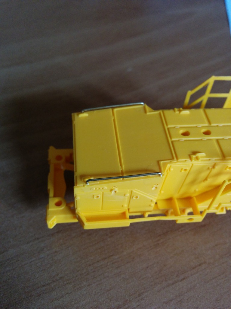

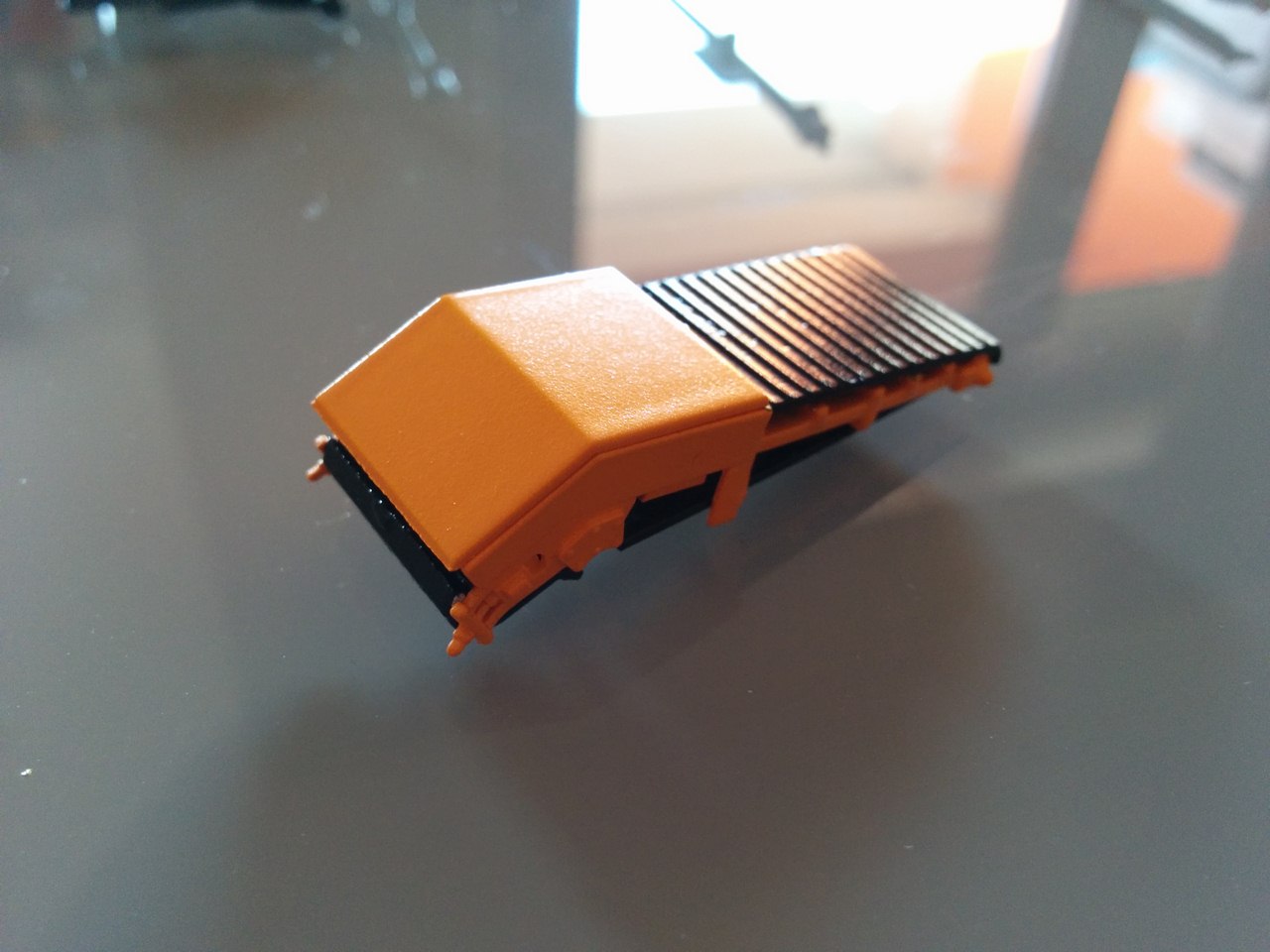

Sono davvero molto soddisfatto del risultato, anche se durante i lavori ho dovuto affrontare diversi problemi causati all'inesperienza.
Ho preferito montare i pezzi già verniciati, per via dei diversi colori dei pezzi, però mi sono accorto che incollare i pezzi già verniciati comporta alcuni problemi (la colla, a causa del solvente con cui è composta, macchia i modelli e porta via la vernice rovinando il modello, i pezzi si scollano con troppa facilità, i fori devono essere allargati per far si che i pezzi si incastrino).
Il modello non necessità di modifiche, anche se ho preferito sostituire alcuni mancorrenti (troppo delicati e piccoli) con del rame e ho voluto aggiungere dei personaggi in cabina e dei listelli di rame per riprodurre le condutture presenti sulle fiancate del modello reale utilizzate, probabilmente, per il sistema elettrico.
IMG_20150510_162120 (Copia).jpg [ 131.7 KiB | Osservato 3208 volte ]
IMG_20150604_180120 (Copia).jpg [ 165.42 KiB | Osservato 3208 volte ]
Spero vi piaccia, anche se il modello non è ancora terminato, a breve inserirò le altre foto.

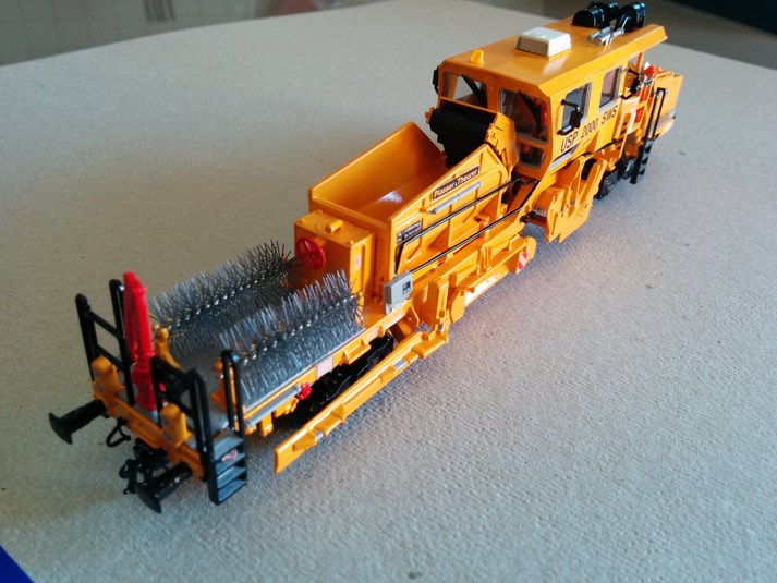

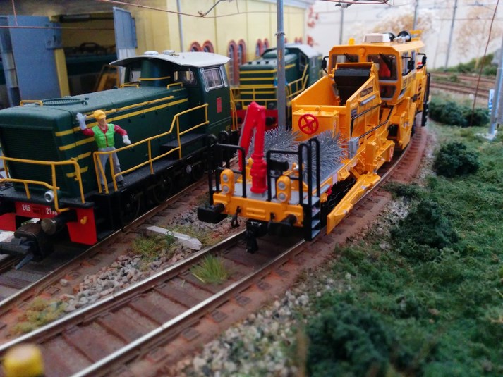

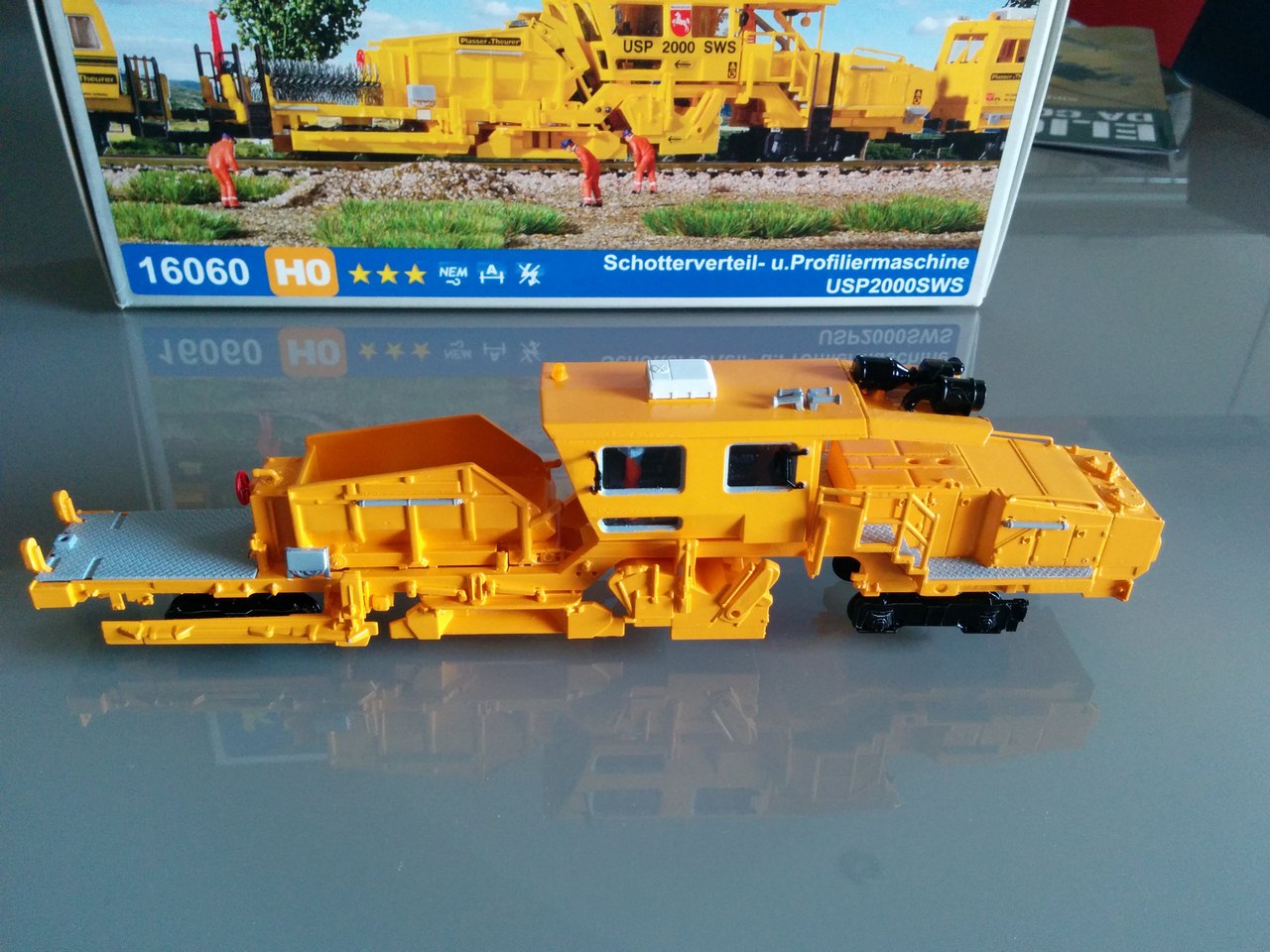

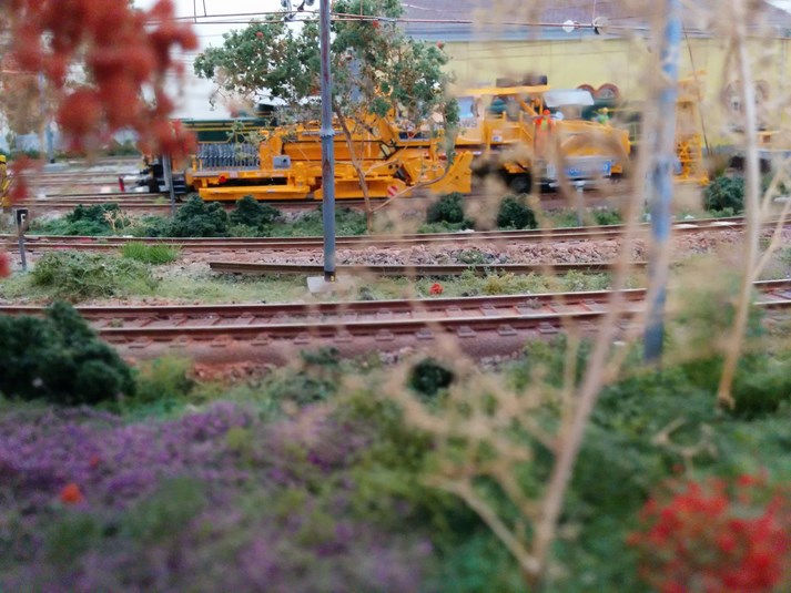

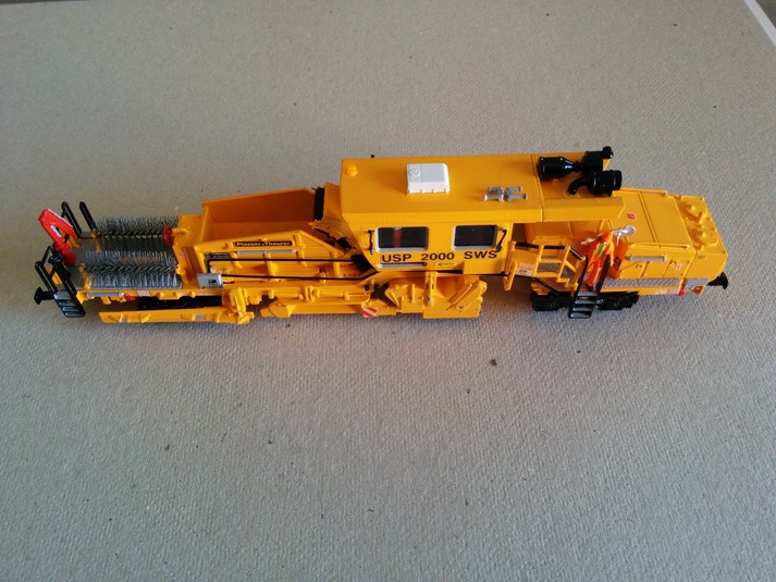

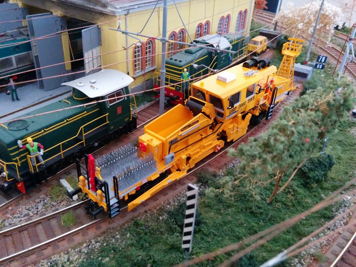

inserisco le foto del modello finito.
