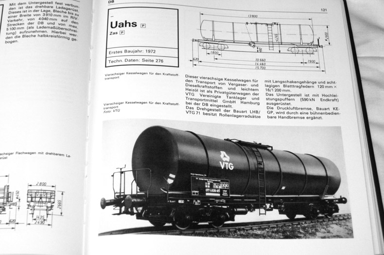

ma questa cisterna prodotta da roco un pò di anni fa è mai esistita veramente con questa livrea? perchè non sono riuscito a trovare foto da nessuna parte, almeno non con questo logo vtg, e senza fascia bianca..

VTG, se ricordo bene, una volta aveva anche una livrea sul grigio perla con logo grigio scuro (di fatto "invertita"). Ma ho in scala N dei carri epoca III della VTG con quel colore e quel logo. Bisogna piuttosto chiedersi "cosa sia nato prima".
Potrebbe anche essere stato usato il colore scuro con logo chiaro in tempi precedenti, allora il modello è plausibile anche perchè mancano le tabelle di pericolo, che sono apparse intorno al 1988.

Delle tabelle di pericolo sono fornite come decal o adesivi adesso non ricordo bene, quando torno a casa controllo. I carri indicati da tonymau potrebbero combaciare, il fatto è che non si capisce se sono delle pezze dello stesso colore originale oppure buttate a caso..
Io ho trovato foto di quelli che sembrano proprio questo carro, ma non ho mai trovato cisterne con logo vtg su due livelli come questo (logo sopra e scritta vtg sotto) di solito è tutta sulla stessa linea..

Quel carro cisterna Roco è ambientato diversi anni fa, direi nei primi anni '80. All'epoca il logo VTG era fatto così, con la scritta sotto al simbolo.
Anche la marcatura, già unificata ma diversa da quella attuale collocano il modello nei primi anni '80.
Probabilmente all'epoca tali carri non avevano nemmeno la riga bianca...

Bingo!
Commento file: La cisterna in questione (vera)
CisternaMisteriosa.jpg [ 96.69 KiB | Osservato 5110 volte ]
Se non riuscite a leggere nella foto, la cisterna è del 1972.

Questa toglie ogni dubbio ;-)
Grazie x l'aiuto
