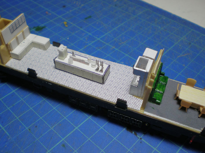

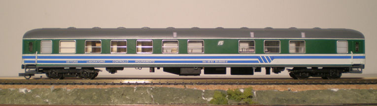

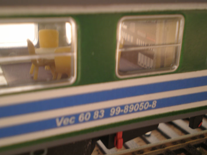

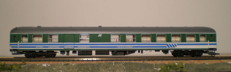

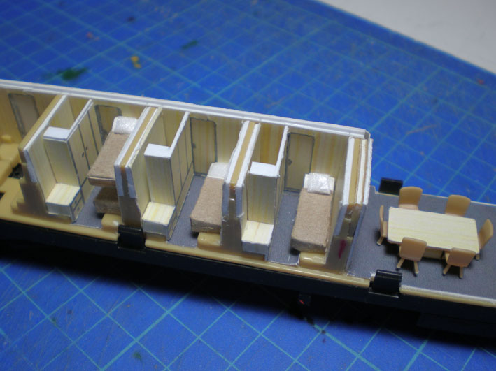

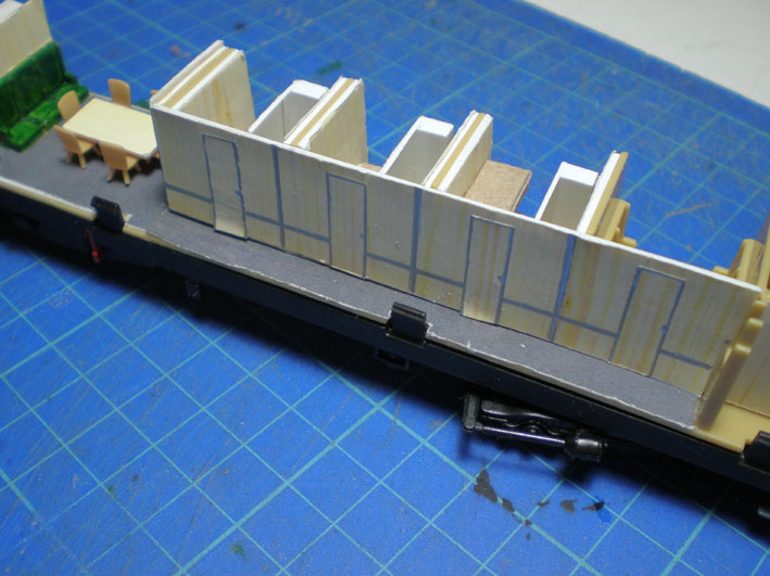

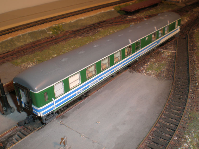

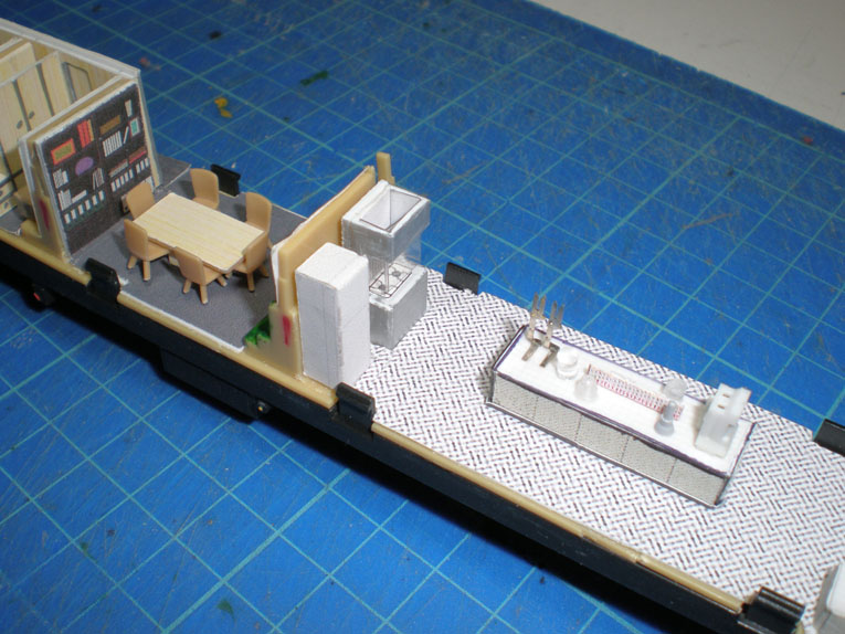

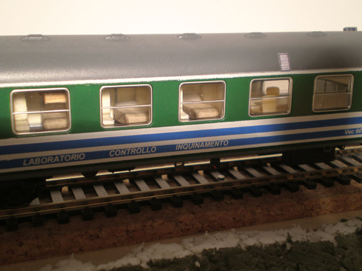

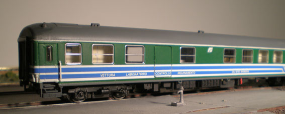

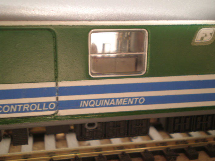

A seguito del tread aperto qualche mese fa nella sezione rotabili ho provato a realizzare la carrozza Vec 60 83 99-89050-8 Laboratorio igiene industriale per l'istituto sperimentale.
Sono partito da una carrozza cuccette UIC -X- di seconda classe della ACME (Heris) alla quale, seguendo il figurino e le foto, ho accecato due finestrini per lato; uno dei finestrini accecati sul lato corridoio è stato trasformato in portellone cieco. Sul tetto sono stati simulati gli sfiati di due aspiratori e, sul lato opposto, tre griglie di aerazione. Nel sottocassa ho aggiunto agli esistenti tre vani batterie, due piccoli cilindri e due casse a imitazione dei serbatoi del gasolio del riscaldatore Wabasto. Grazie alla pianta del figurino ho provveduto a realizzare l'arredamento interno. Ho mantenuto l'originaria riproduzione delle toilettes, corrispondente al magazzino, ho eliminato alcuni scompartimenti ottenendo una zona laboratorio e una sala riunioni e ho mantenuto gli ultimi 4 per riprodurre due cabine a letto singolo e due a due letti. L'arredamento del laboratorio è autocostruito e riproduce sommariamente una cappa con aspiratore,un frigorifero, un mobile con lavandino e un tavolo per apparecchiature. La sala riunioni è arredata con tavolo, 6 sedie Preiser, e la riproduzione di una libreria. Le cabine sono arredate con letto singolo o doppio. Per la livrea ho verniciato la fascia dei finestrini in verde magnolia Puravest e la restante fascia in bianco. Per riprodurre il complesso disegno di strisce delle fiancate ho provato una tecnica già usata in passato su alcuni miei lavori: ho stampato con il computer delle strisce azzurre, spesse due mm,. su carta autoadesiva, l'ho ritagliata con un bisturi, l'ho applicata sulle fiancate componendo l'andamento della decorazione. Questo espediente mi ha permesso di inserire le scritte e i numeri di servizio della carrozza. Nella parte alta delle fiancate ho applicato solo il logo a losanga FS in attesa di far realizzare le apposite decals Laboratorio sperimentale Roma.
Allego qualche foto per illustrare la mia realizzazione.

Mi unisco ai complimenti!
Interessante anche il metodo per ottenere le fasce blu laterali, non si nota nemmeno troppo lo spessore (o non lo vedo io?)

Complimenti, davvero un ottimo lavoro!

Be, mi accodo ai miei predecessori nel dirti un bel lavoro ed un soggetto strano.
Esula un po dalla mia epoca ma anche se esternamente il lavoro non è esagerato hai fatto bene gli interni, come dice Umberto, un bel esempio di modellismo praticato.
Una curiosità, ma quella a destra del banco di lavoro è una cappa da microbiologia?
Continua pure a postare i tuoi lavori.
Mandi max

Mi unisco nel farti i complimenti per il lavoro fatto e la ricercatezza dei particolari nel fare gli interni.
E' sempre un piacere vedere modelli, anche originali come il tuo, nati dalla voglia di fare e di muovere le mani :D
Bravo :D

Ringrazio tutti per gli apprezzamenti che mi avete rivolto.
Per Max 333: Effettivamente simula una cappa da laboratorio, mi sono basato sull'unica foto degli interni disponibile.
