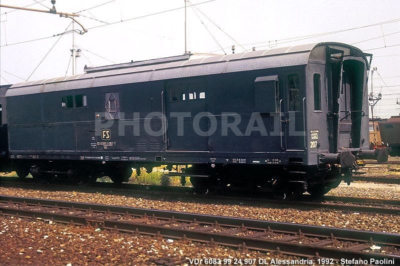

non riesco a trovare foto del lato sx del noto VDr 6083 99 24 (ex VDrz 809 200).... ci sono sempre le stesse, come esempio riporto una foto di Stefano Paolini da photorail
http://www.photorail.com/phr1-leFS/imag ... andria.jpg
qualcuno dispone o mi linka la foto/disegno dell'altro lato??
ciauz, Marco
cr06.jpg [ 68.43 KiB | Osservato 5613 volte ]

alex84 ha scritto:
Basta che cerchi il mio thread sui carri riscaldi e trovi come è fatto il lato che ti serve.
I carrelli sono del tipo ABm con generatore IEA da entrambi i lati.
Solo i due prototipi avevano il tipo 27.
Alex
l'ho trovata, grazie!
ma come fai a sapere il numero di finestre dal lato che cerco? hai dei disegni o foto? tu hai fatto 6 finestrelle, ma mi sembrano tante...
ciao marco

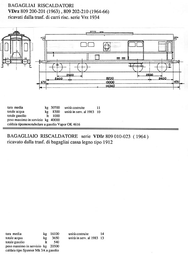

Ma vuoi fare i prototipi o i carri di serie?
Le foto dei carri di serie sono sul volume di Voltan.
I prototipi sono completamente di aspetto diverso.
Alex

Delpiano ha scritto:
bello!!!!Io sto cercando quello della Laser...che carrelli montavano? i 24 0 i 27?
ma il laser è corretto?? laser art.4015/01 VDr 60 83 99-64 900-8 (ex VDrz 809.200)
riporta 4 finestre al lato che non riesco a trovare

Marco, il figurino non va bene per i prototipi.
Quello giusto si trova sempre sul libro di Voltan, con anche la relativa foto del carro vero.
Il modello Laser non mi risulta sia corretto; probabilmente hanno fatto riferimento anche loro al figurino che hai postato.
Nota a margine: su questo carro sono al lavoro anch'io.
Alex

La fiancata opposta rispetto a quanto illustrato sul libro, é identica tranne per il finestrino della ritirata, che è ovviamente assente.
Alex

forse il modello laser ha sbagliato la dicitura serigrafata? infatti il modello è senza dubbio questo in foto.
che il lato "invisibile" ha le stesse finestre di questo visibile tranne il bagnetto...
vdr6083-99-24907-1992dlalessandria.jpg [ 188.55 KiB | Osservato 5428 volte ]

La fiancata opposta a quella in foto è identica ai carri riscaldo soliti, con in più le prese d'aria inferiori e lo sportello per il rifornimento del gasolio.
Alex
