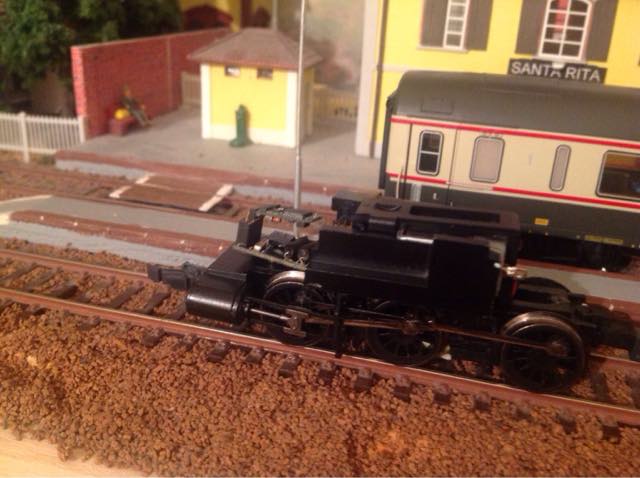

Lo spazio è poco, sui forum francesi ho trovato questa soluzione: sacrificare il cilindro su cui fa presa una delle due viti che tiene chiusa la macchina, e infilare un decoder piegando i pin.
Spero che la foto chiarisca, il decoder è un lenz Silver mini, che mi è costato come tutta la loco, non ho avuto problemi a piegare i pin, basta fare con cautela, ovviamente non va forzata la saldatura tra il pin e il decoder.
Unico problema è che l'altra vite che tiene chiusa la macchina sulla mia loco non tiene, probabilmente è stata chiusa troppo forte, per cui conviene verificare prima di operare che una vite sola sia sufficiente.
ImageUploadedByTapatalk1446152685.368606.jpg [ 44.19 KiB | Osservato 1307 volte ]

Eh,eh...anche il decoder a 6 poli della 875 Roco costava una tombola....
Grazie a te adesso!
