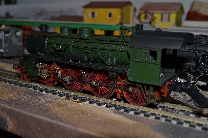

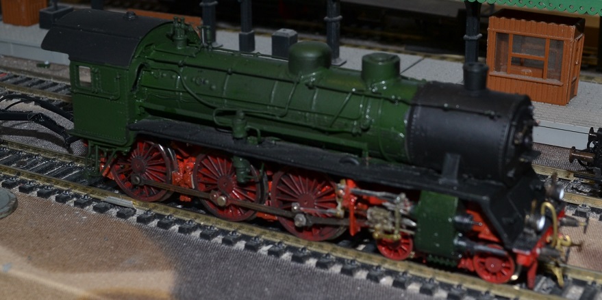

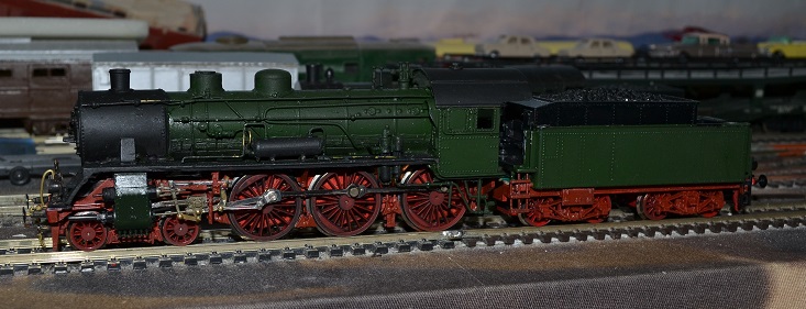

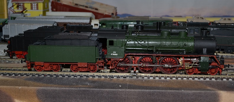

Salve ragazzi. Ritorno in corsa dopo un periodo di intense attività familiari, che come sempre, mi attirano lontano dalle gioie del modellismo. Riprendo così il filo della mia esposizione cercando di illustrare al meglio gli ultimi aggiornamenti. E' il caso della verniciatura, che come sosteneva Paolo e con cui sono perfettamente d'accordo, deve riportare i colori della KEPV, quindi ancora allo stato d'origine, visto il tempo ristretto in cui la locomotiva ha circolato in Italia. In effetti non si procedeva immediatamente alla riverniciatura delle locomotive prussiane, ma solo dopo un certo periodo di prove, come ho avuto conferma da alcune altre locomotive (p.es. le 473 ex G 10 KEPV). Diverso il destino della 677 che potè svolgere servizio in Italia per un certo periodo agganciata a diverse loco italiane come rinforzo. Lascio la ricerca di ulteriori notizie al lettore.
Ecco alcune immagini della prima verniciatura, ancora non ritoccata con relative osservazioni.

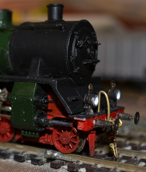

Commento file: Primo piano del frontale con aggiuntivo GERARD per il gancio realistico.
004+1.jpg [ 127.83 KiB | Osservato 3548 volte ]

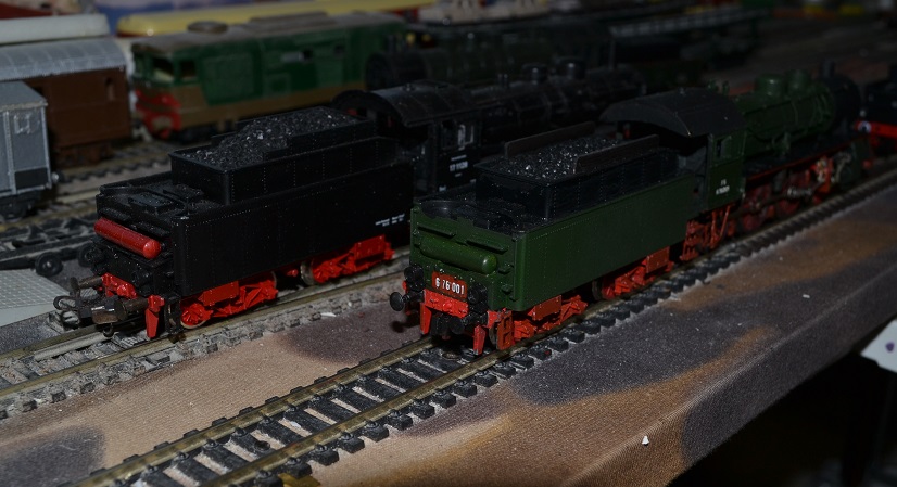

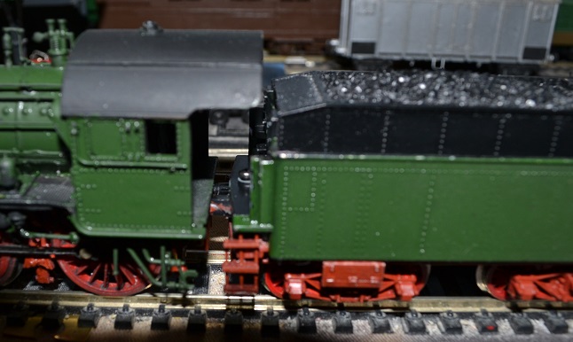

Ciò che viene dopo riguarda direttamente l’adeguamento del tender ad un aspetto più tollerabile alla vista di un modellista. Il modello Roco presenta anche qui mancanze di particolari essenziali come le scalette d’accesso anteriori e posteriori, le piastrine che simulano le casse portattrezzi laterali, i respingenti riferiti all’epoca del prototipo e i sopralzi della carboniera. Tutti questi aggiuntivi sono stati realizzati in copia sempre in resina, ed adattati al modello nei punti necessari.

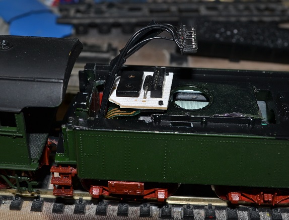

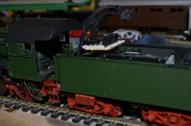

Con molta pazienza ho svitato le viti d’ancoraggio della scocca in metallo e ho verificato che la piastrina elettrica è atta a ricevere uno spinotto per il decoder. E’ presente pure la presa per lo spinotto dei cavetti che provengono dalla cabina. Questi cavetti, una volta montata la locomotiva sui binari per la normale operatività, sono quanto mai insopportabili alla vista, così come anche all’incedere della stessa, essendo troppo lunghi e dovendosi accartocciare tra la locomotiva ed il tender. La cosa mi ha fatto riflettere sul come evitare questo inconveniente estetico ed ho deciso di intervenire sul tender. Ho cercato infatti di ricavare uno spazio sufficiente nella fessura che esiste per lo snodo del gancio in plastica e ho fatto alloggiare i due fasci di cavetti ai lati del perno di gancio. Una volta passati i cavetti ho rimontato la scocca del tender ed in questo modo i due fasci con lo spinotto svettano a fianco della piastrina con la presa. Ovviamente ho dovuto limare due appendici metalliche del tender disposti ai lati della carboniera (il coperchio in plastica con il carbone), così da facilitare il passaggio dei cavetti e non intralciare le fascette elettroniche che conducono la corrente dagli assi. A questo punto ho rimontato la scocca metallica e l’ho fissata. Ho così agganciato la locomotiva con il suo gancio in plastica e una volta provata la libera dinamicità dello snodo ho innestato lo spinotto nella sua presa della piastrina. Con il coperchietto della carboniera in plastica ho chiuso il tutto ed il gioco è fatto. Non si vedranno più i cavetti interferire con la cabina e con l’estetica realistica.
Adesso è la volta dell’aggiunta dei particolari necessari. Il modello Roco Playtime è privo del serbatoio cilindrico posteriore tipico di queste locomotive e di quasi tutte le loco tedesche (forse la Roco pensava di economizzare sul materiale!), benché presente sui modelli “professional”, e quindi ho voluto dotare il modello della parte mancante con un tondino di ottone da 5,00 Ø mm pieno, adeguatamente sagomato. Nelle foto si intravvedono le scalette da me costruite per lo scopo con filo d’ottone da 0,5 mm Ø e predellini sagomati con pezzi di refusi di resina, ad imitazione di quelli in uso su questi mezzi. Per le scalette posteriori invece ho fatto ricorso a delle scalette provenienti da scatole di montaggio della Revell (che produceva locomotive in kit di plastica). E’ bastato ritagliarne la giusta lunghezza e applicarle sul posto. La colla più usata qui è stata quella ciano-acrilica.
Commento file: Quegli orrendi cavetti come la coda di un alligatore... come si vede anche in altre foto precedenti.

Commento file: Così ho sistemato i cavetti che provengono dalla locomotiva e che "farfalleggiavano" all'interno della cabina quando si agganciava il tender.
013+1.jpg [ 123.05 KiB | Osservato 3546 volte ]

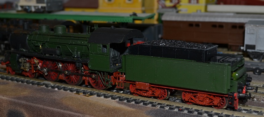

Inoltre la carboniera può essere abbellita con i sopralzi reperibili nel mercato; io userò degli spezzoni di lastrina in plastica della Noch che riproduce dei pianali a simulazione del legno. Ognuno però può optare ovviamente per altre soluzioni. Inoltre qualunque altro aggiuntivo potrà essere ricavato dai disegni o dalle foto allegate. Alla fine del lavoro grosso si può vedere il prodotto finito con il corpo tender richiuso.
Ormai sono alla fine della fatica e posso dire di essere soddisfatto, principalmente perché ho recuperato un modello Playtime che altrimenti sarebbe rimasto un semplice giocattolo. Noi modellisti speriamo semprer che la grosse ditte producano modelli di questo tipo, che da un lato ci darebbe la possibilità di spendere relativamente poco nell'acquisto, dall'altro ci consentirebbe di manipolare il modello senza dover rimpiangere errori e rotture varie.

Commento file: Vista di 3/4 posteriore. Da notare le scalette ed il serbatoio come aggiuntivi personali.
017+1.jpg [ 158.18 KiB | Osservato 3543 volte ]
Commento file: Veduta d'insieme del modello con il tender agganciato.
020+1.jpg [ 136.98 KiB | Osservato 3543 volte ]

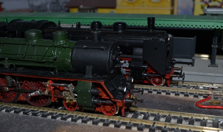

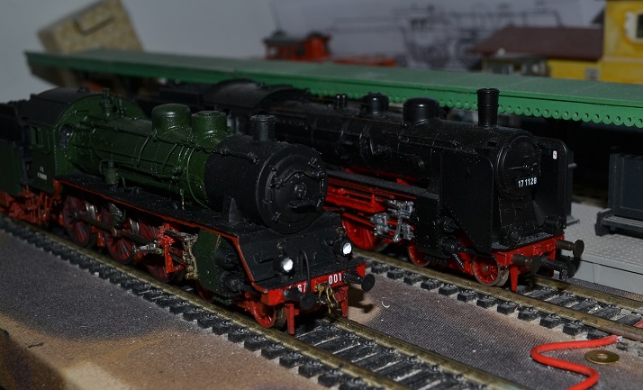

Sono giunto alla fine del mio sfizioso lavoro di trasformazione, anche se non di grande spessore. Ogni impegno modellistico è una sfida con sé stessi e con i materiali a disposizione. Presento quindi le ultime foto del modello finito in confronto al modello originale della BR 17 commercializzato dalla ROCO. In queste foto si potranno osservare le profonde diversità tra i due modelli, ma anche tra i prototipi provenienti dalle ferrovie tedesche.

Commento file: Ecco il raffronto tra i modelli.
Foto personali 008+1.jpg [ 212.24 KiB | Osservato 3391 volte ]
