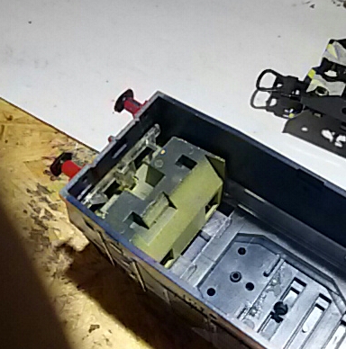

Buongiorno a tutti, pochi giorni fa ho comprato la 633 022 della lima models. Tutto bene, aveva le lampadine "alogene" (tipo quelle per giradischi per intenderci, non so come si chiamano esattamente), motore g funzionante, traina anche abbastanza bene, insomma, non mi lamento. Prima di comprarla avevo pensato ad elaborarla, sostituendo queste lampade con dei led smd, vedendo inoltre abbastanza spazio, avevo pensato di fare una piccola scheda elettronica per facilitare i collegamenti. Il punto è questo: aprendo la loco, ha sia i "blocchi" della cabina che i diffusori per le luci, non mi sembra che siano fissati con la colla ( come lo era il vomere che aveva ), quello che vi chiedo, avendo paura di rovinare la locomotiva, come devo procedere per staccare questi pezzi, affinche possa mettere i led smd? Grazie per la disponibilità

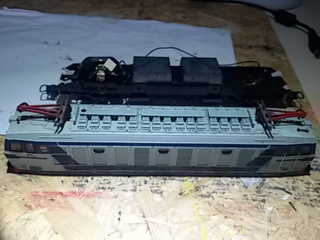

Ecco qua le foto della locomotiva aperta
20160331_161353.jpg [ 136.17 KiB | Osservato 4506 volte ]
Commento file: Questo è il blocco che vi dicevo
20160331_161402-1.jpg [ 122.22 KiB | Osservato 4506 volte ]

Ciao, le cabine ed i gruppi diffusori sono semplicemente fissati ad incastro.
Mi pare che allargando leggermente le fiancate si possano sfilare le riproduzioni degli interni cabine e successivamente si possono estrarre i diffusori.
Buon lavoro

Son riuscito ad avere un attimo di tempo, son riuscito a smontare le cabine e a togliete i diffusori di luce. Ora posso proseguire con l'elaborazione. Vi ringrazio molto, sempre cordiali e disponibili come sempre :)

Se incolli i led smd direttamente sul diffusore luci, che è unico per tutti e quattro i fari frontali, otterresti che tutti e quattro i fari si accendono o tutti rossi o tutti bianchi. Quindi ti suggerisco di separare dal diffusore le estremità relative ai fari rossi, poco dopo la sporgenza triangolare. Poi i pezzetti li puoi incollare alla cabine dopodiché gli puoi incollare i led rossi.
Facendo così ottieni la separazione delle luci rosse da quelle bianche.
Spero di essermi spiegato....
