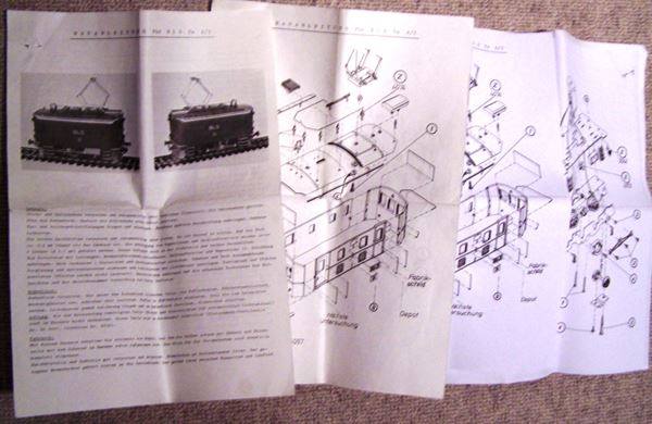

Buonasera a tutti,
ho recentemente acquistato - sulla baya - il kit in oggetto. Sorpresina all'arrivo.......niente istruzioni!!
Sicuramente, si monta lo stesso, ma con fatica molto maggiore, ed alto rischio di sbagliare la sequenza di montaggio.
C'è "anima pia" in possesso delle istruzioni, e che sia disposto a mandarmene una copia? (Ovviamente, dietro rimborso di spese e tempo).
Grazie in anticipo.

Su google immagini ho trovato solo questo.
Il trattorino BLS sembra semplice anche nel gruppo telaio/motore, unica attenzione concerne gli isolamenti.
Solitamente MF isolava le ruote all'asse quindi vi erano una serie di accorgimenti per evitare corto nei biellismi delle lok , ma in questo caso, non essendovi gruppi cilindri e imbiellaggi vari, ritengo non vi siano problemi di sorta.
Saluti,
Andrea Cavalli

Scusa, come non ci sono imbiellaggi?

Per imbiellaggi vari mi riferivo a biellismi complessi con testacroce, bielle motrici, oscillanti, distributori ecc ecc . Qui abbiamo solo una bielletta triangolare che collega i due assi trainanti all'asse cieco motore centrale.
