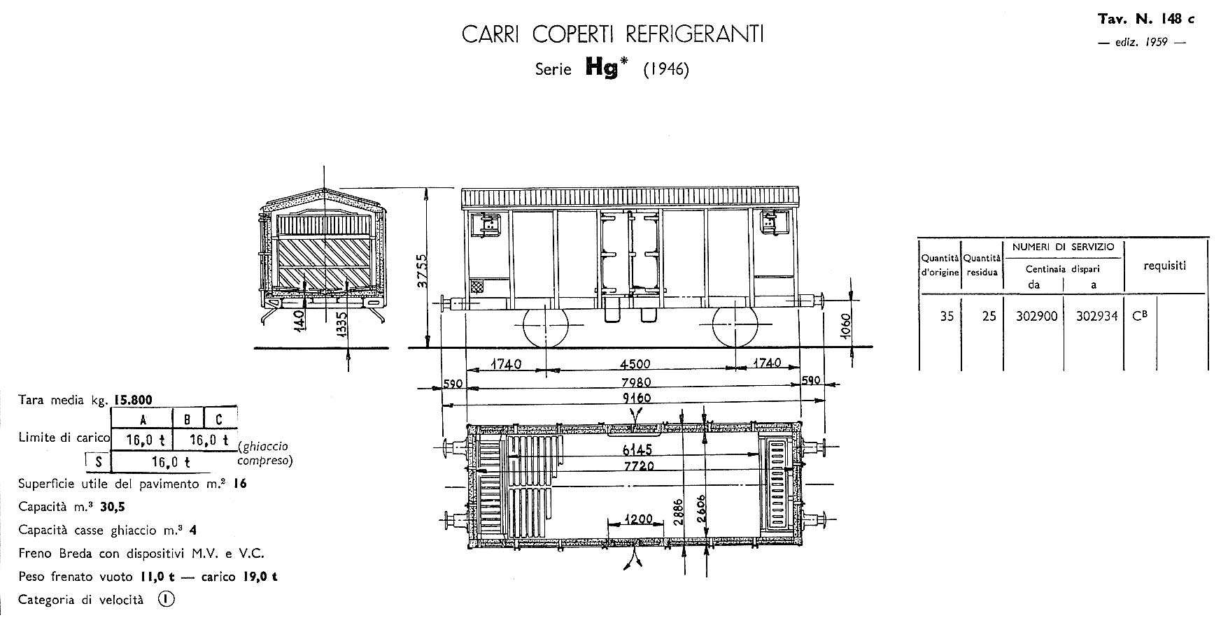

Siccome è tornato il carro Hg, ho cercato se si possano ricavarne varianti e ho trovato questa (dal solito, inesauribile rotaie-punto-it).
La differenza di lunghezza è ridicola (7980 contro 8000 sulla cassa, 2 centimetri di numero), per cui me ne farei uno.
Qualcuno ha una foto del carro vero o almeno può dirmi se usare le boccole a doppia balestra del kit o se preferire il recupero di quelle a olio dai classici pezzi avanzati?
La parte dura sarà ricomporre i numeri uno a uno per fare uno esatto. :roll: Immatricolazione rigorosamente FS Italia perchè non so che numeri aveva, se li ha ricevuti, con marcatura unificata.

Boccole a olio ( 40 - 40B3 - 40Cm )
Molle 602 (balestra singola )
Giancarlo

Tanto per capirsi i parasala sono tipo quelli dei carri L e P (quello corto) della Rivarossi.
Si, hanno ricevuto la marcatura UIC: 21 83 813 2 100-149 Ims; erano in tutto 50 unità.

C'era anche una seconda serie di 35 esemplari, sempre con passo 4,5 m e lunghezza cassa 7980 mm, senza garitta. Boccole come indicato sopra da Giancarlo/Libli II
Classificazione: 21 83 813 0 500-535 Ims
