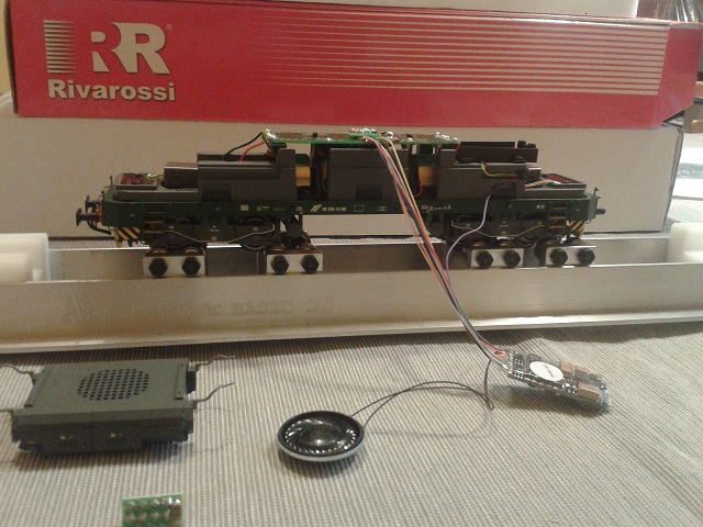

Salve a tutti.
Sono nuovamente a chiedere lumi agli esperti.
Sto digitalizzando la locomotiva diesel di Rivarossi in oggetto.
tutto apposto sul banco di prova,solo che non so come far passare i cavi del parlantino nel sottopancia,dov´é predisposto l´apposito alloggiamento.ad occhio dovrei dissaldare i cavi del parlantino per far passare i cavi.Non vedo altra strada.Vi chiedo se ce un´altro sistema senza dover snontare tutta la macchina?.
Bruno

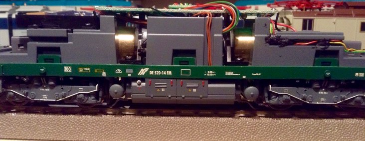

Salve.
I cavi dell alto parlante passano in un incavo del telaio. Il decoder invece va sotto il circuito stampato.
Saluti,
Riccardo

Grazie Riccardo
L' incavo lo avevo notato,ma il dubbio era come farci passare i cavi visto che l´altoparlante e gia saldato.Quindi alla fine ho optato per tagliare i cavi e farli passare poi risaltdati con una piccola estensione.Il decoder va in quella vaschetta nera come hai fatto tu solo che il decoder ESU che ho montato é un po piú grandicello ma bene o male ci sta.
Provero a far passare i cavi sotto la scheda come hai fatto tu cosi non interferiscono con le lamelle prendi corrente delle luci.Che per ora non funzionano.
Poi ci volevo montare anche i ganci krois ma l´altro cavo non so dove va collegato.Uno va saldato con quello volante del decoder ma l´altro?
Grazie ancora dell´utilissima foto postata.
Bruno
