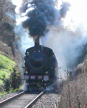

Impossibile (per ora) riprodurre degnamente con i dispositivi fumogeni in commercio il grande impatto visivo di vapore e fumi di combustione di una vaporiera.
Chiunque abbia memoria diretta di quello che é stata la grande trazione a vapore sa benissimo che il volume dei fumi misti al vapore di scarico che usciva dal fumaiolo e dai cilindri era anche dieci volte superiore al volume del convoglio stesso.
Al massimo i fumi (malsani) di questi dispositivi possono evocare i vapori del reostato di un trifase o gli scarichi di un locomotore diesel.
Stupiscono solo i non addetti ai lavori.
Personalmente lascerei perdere...
