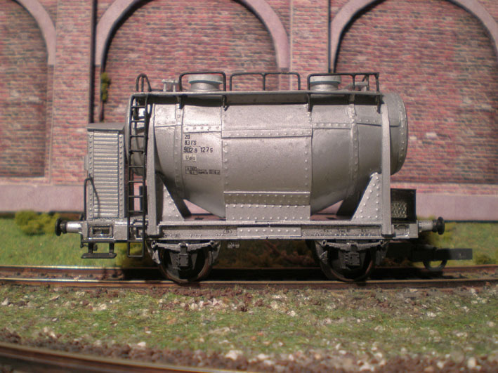

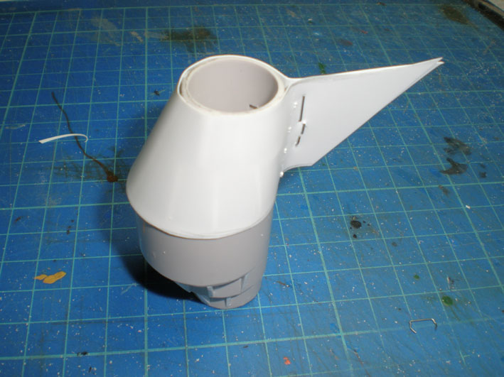

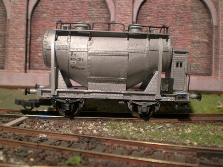

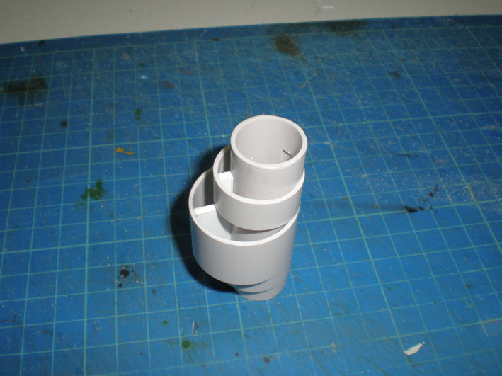

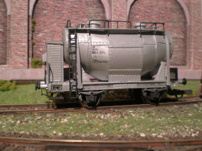

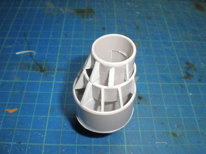

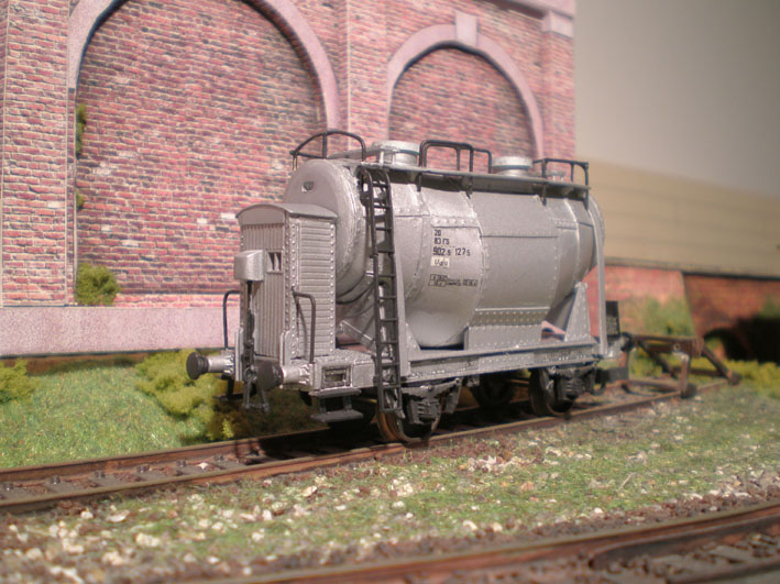

Ho realizzato questa versione del carro Udg per le sue forme inusitate che mi hanno sempre incuriosito. Per la costruzione mi sono basato sul disegno contenuto nel volume n° 4 di Giovanni Leone e su una fotografia di L.Iorio, reperita sul web, che riproduce il carro nelle condizioni e con la marcatura del 1968. Per semplificare le marcature ho optato per quest'ultima versione. Per realizzare la struttura della cisterna ho usato dei segmenti di tubo da elettricista assemblati come si vede nella foto. La struttura è stata ricoperta grossolanamente con un primo foglio di plastic card da 0,25, poi rifilato. Infine con un'altro foglio da 0,25 si sono imitate le lamiere di copertura, compresi i coprigiunti incisi preventivamente con una rotellina dentata.
Il telaio, di recupero, è stato opportunamente accorciato in quanto il carro aveva un passo 3.500 mm..La garitta è autocostruita con pezzi di recupero. I mancorrenti sono in filo di ottone da 0,40. Le decal sono un lavoro (da pazzi!) di taglia e cuci da fogli TTM.

Ciao Pippotto,non conoscevo questo carro, ottimo lavoro! Perdona la mia ignoranza ma come mai aveva questa forma così particolare?

Quanto ci hai messo? Quella struttura reticolare è stata usata solo come impalcatura per curvare la plastica o è rimasta dentro?

Ciao Gianfranco,
il carro aveva questa forma perchè era una tramoggia destinata al trasporto di cereali e granaglie.
snajper ha scritto:
:shock: :shock: :shock:
A... :o (senza parole).
La struttura reticolare è rimasta dentro per irrobustire l'insieme. Dimenticavo: ho messo 35 grammi di pallini di piombo all'interno della tramoggia come zavorra.

Bello carro! Pare un sottomarino :D
Mi pare che ti sei anche preoccupato di trovare delle boccole simili.

Posso dirti che mi,hai,battuto sul tempo.......ho giusto a casa le canaline del,diametro coretto......però. Ora sono su altri carri in cui,ho,usato quelle canaline.
Lodevole lavoro, solo una cosa se mi permetto........le chiodature ti converrebbe usare delle,archer.

Visto che pare il carro siluro Lima non si trova più (che sia stata la discussione in merito a farlo riscoprire? :wink: ) e il Trix è ingovernabile per il suo peso e la sua articolazione (e ormai non si trova più neppur quello), prima che troppo caro, potrei usare questa stessa tecnica per fare il "siluro", basta solo tenersi centrati.
I semitelai li realizzerei da telai TTMKit. Il problema supplementare sarebbe che il contenitore dovrebbe essere pure autoportante, mancando un telaio continuo: io ho pensato a mettere in centro (con dei dischi forati appunto al centro) una barra filettata, così fa anche da zavorra.

Ciao Pippotto
una domanda: che diametro di tubi hai usato?
Carrista
Ciao Carrista
i diametri delle canaline sono 20,25,30 mm..
