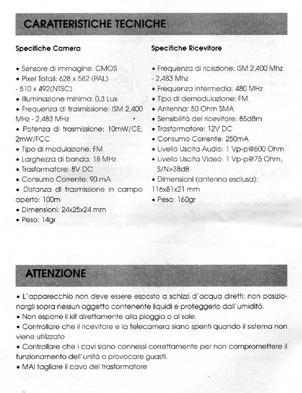

Non so risponderti per cui mi limito ad allegarti alcune foto, comprese le caratteristiche tecniche della cam, che è una avidsen
Commento file: dal foglietto istruzioni
caratteristiche.jpg [ 111.09 KiB | Osservato 5344 volte ]

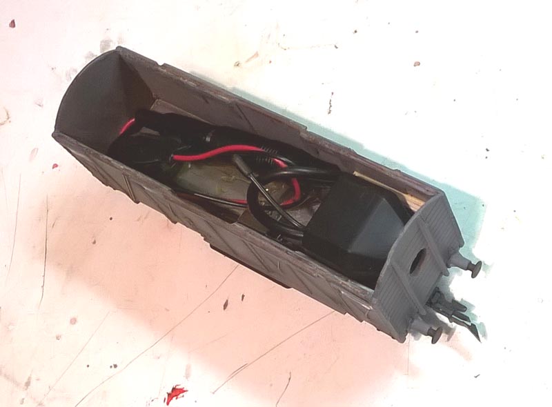

Commento file: nell'interno trova posta cam, batteria, interuttore
interno.jpg [ 77.73 KiB | Osservato 5344 volte ]

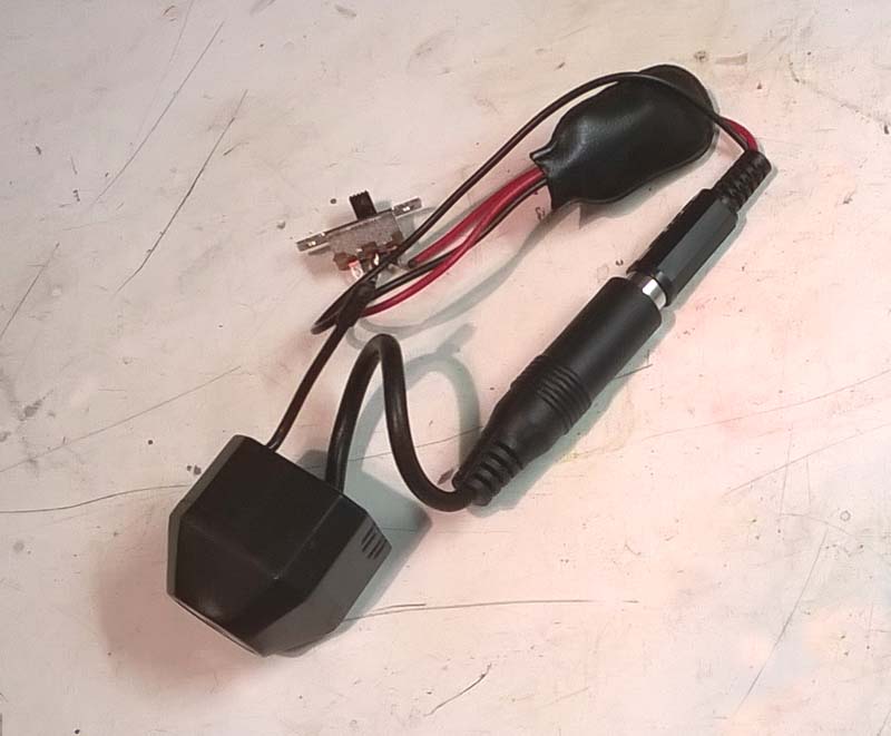

Commento file: nel circuito manca la batteria
circuito.jpg [ 80.84 KiB | Osservato 5344 volte ]

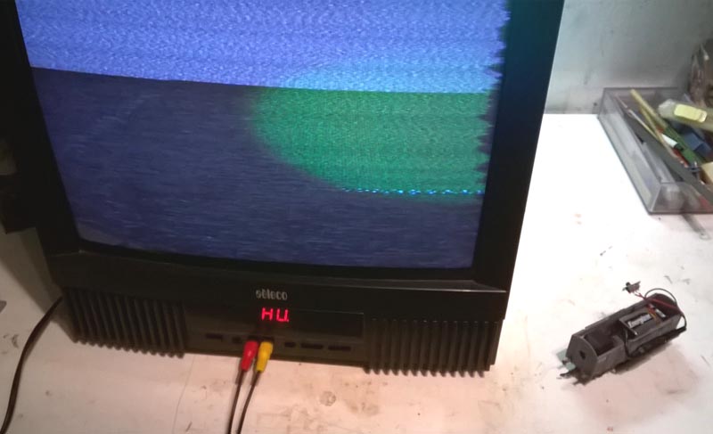

Commento file: le righe oblique sono bloccate dal tempo di posa della fotocamera
002.jpg [ 75.84 KiB | Osservato 5344 volte ]

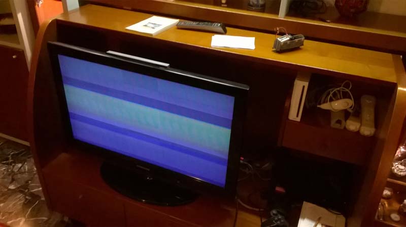

Ho fatto la prova con un televisore recente, come vedrai dalla foto allegata. Le righe sono le stesse ma questa volta ho sentito il sonoro provenire dalla telecamerina che, a seconda dell'orientamento, produceva uno straziante effetto Larsen. Forse anche dal vecchio TVcolor usciva il sonoro ma probabilmente era regolato troppo basso.
Ma torniamo alle immagini che continuo a non vedere...
Il ricevitore non ha nessun selettore (NTSC-PAL) ma solo un piccolo selettore per le frequenze (indicate con 1,2,3 e 4). Naturalmente le ho tentate tutte e l'unica che risponde meglio è la 3 (nel senso che nelle altre si vede solo nebbia BN e nella tre rigoni a colori) ed è quella che appare nella foto.
PS: c'è modo di ridurre il voltaggio della pila da 9 a 8 (come richiesto dalla cam)?
se la telecamerina funzionasse a 8, con tutte le prove che ho fatto forse l'ho bruciata... :shock:
TVgrande.jpg [ 67.13 KiB | Osservato 5192 volte ]
