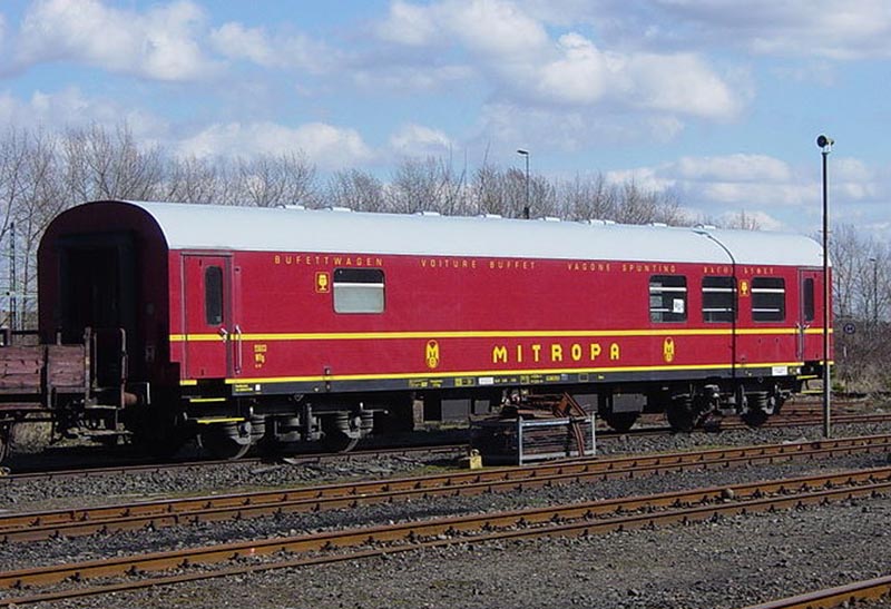

volendo inserirle in un convoglio, vi chiedo se le due carrozze Piko sono in esatta scala H0.
Mi pare siano corte (la casa dichiara 250mm) ma so che anche i prototipi originali non erano molto lunghi.
O mi sbaglio? Ed esistono figurini per rilevare qualche quota?
mitropa.jpg [ 149.83 KiB | Osservato 4876 volte ]

appartenevano però, almeno le prime, alle REKO, vetture ricostruite dopo la guerra.
Guarda qui:
https://de.wikipedia.org/wiki/Reko-Wagen_(DR) alla voce speisewagen
https://de.wikipedia.org/wiki/Reko-Wagen_(DR)#/media/File:Reko-speisewagen.jpg
effettivamente sono più corte, presumibilmente come le vettura PIKO.
Cercavo però almeno un figurino su qui confrontarle
Che ne dici?
Commento file: anche se vista in prospettiva la carrozza appare più corta
reko buffet.jpg [ 121.41 KiB | Osservato 4617 volte ]

Le Reko di quel tipo lì (non ho il figurino proprio di quella ma di alcune simili) erano lunghe poco più di 18 metri, non sembrano schiacciate, erano più corte dei 24 e mezzo normali oggi.
Penso che anche quella possa essere stata ricostruita su quegli stessi telai.
