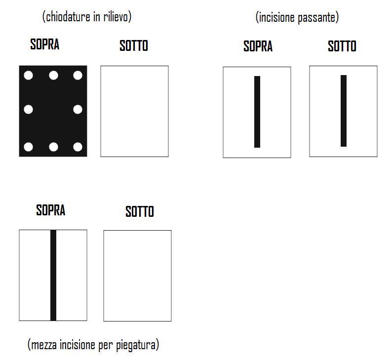

kroki ha scritto:
in questa lastrina di apogee-vapeur...si vedono dei pezzi con rivetti.....qualche esperto di fotoincisione puo' spiegare come sono fatti..grazie
Se può esserti utile :)
fotoincisione.JPG [ 32.55 KiB | Osservato 4960 volte ]

Scusa Axel ma quindi nell' immagine che hai postato il nero risulta la parte che corroderà l'acido e quella bianca no giusto?? ?
Matteo
 Oggetto del messaggio: Re: fotoincisione e rivetti
MessaggioInviato: mercoledì 4 gennaio 2017, 21:46
Esatto, ma può essere anche il contrario.Nel mio caso comunque hai detto bene.

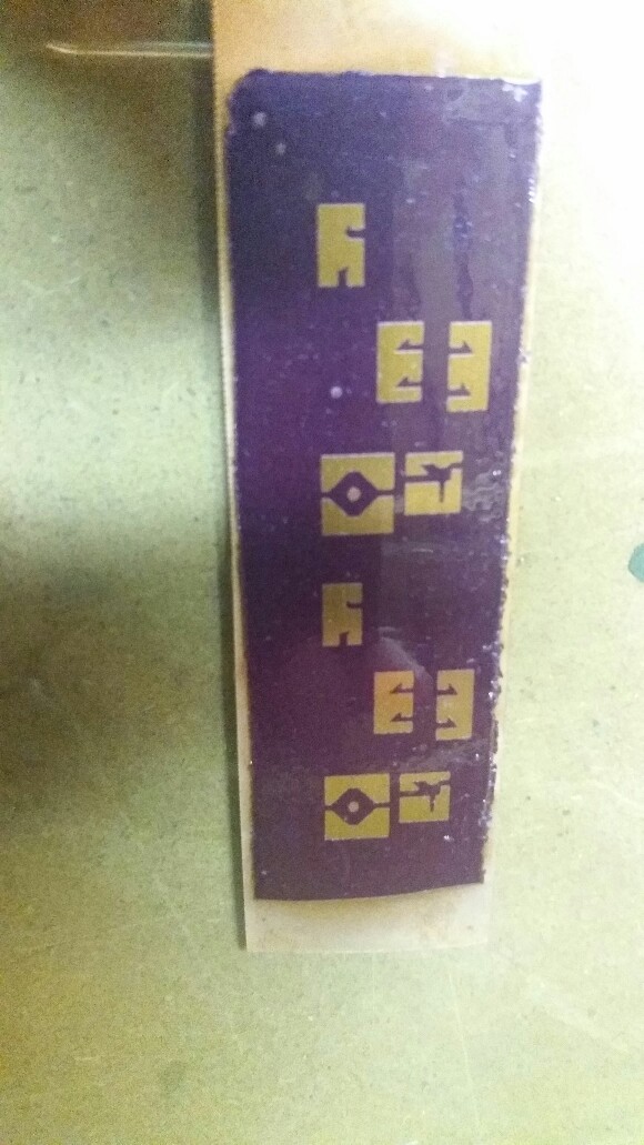

Visto che l'argomento è aperto vorrei chiedere altre delucidazioni visto che anch'io mi sto lanciando in qualche fotoincisione casalinga.....
Ho fatto le prime impressioni con una pellicola gel che diciamo sostituisce quello che era la vernice positiva....
Ho poi impressionato tutto a doppia faccia con l'ausilio di un bromografo autocostruito e fin qua tutto bene poi mi sono perso nello sviluppo, temo troppa soda caustica....
A tal proposito qualcuno mi sa dare l'idea di che dose di soda caustica impiegare in percentuale rispetto l'acqua????
Poi vorrei chiedere ancora una cosa le pellicole press n peel devono essere trasferite anche loro a doppia faccia per fare una fotoincisione passante????
Ho guardato l'articolo su Train Passion di Giulio Barberino ma non ho capito se le ha messe da entrambi i lati.....
Grazie mille

Per lo sviluppo circa 5-7 grammi di soda acustica in un litro di acqua. La pellicola pnp deve essere trasferita sulle due facce se vuoi fare la fotoincisione a due livelli ma se usi quelle non ti serve il bromografo...
Un altra cosa: hai tarato il bromografo? Devi provare con diversi tempi di esposizione per trovare quelli giusti, che variano anche in base al materiale che utilizzi (lastre, pellicole, stampa)...

Grazie Max ho provato con 5 grammi di soda ed effettivamente sono riuscito a fare lo sviluppo.
Con il bromografo ho tarato il tempo di esposizione a 2 minuti e mezzo è il risultato non è male.....
Forse il problema che ho riscontrato è che la pellicola è un po' vecchia e mi lascia qua e là qualche imperfezione.
Questa è la pellicola che ho usato:
http://m.ebay.it/itm/30cm-x-5M-Photosen ... Ciid%253A2
Però ho ancora un dubbio se usi le press n peel e foglio fare l'incisione a doppia faccia come faccio ad allineare?? ??
Matteo

Ecco il risultato .....

Messaggi: 1031
mancano i crocini. comunque Ti invito a consultare il sito "rotaie" e anche la funzione "cerca" del forum non è da meno .....
