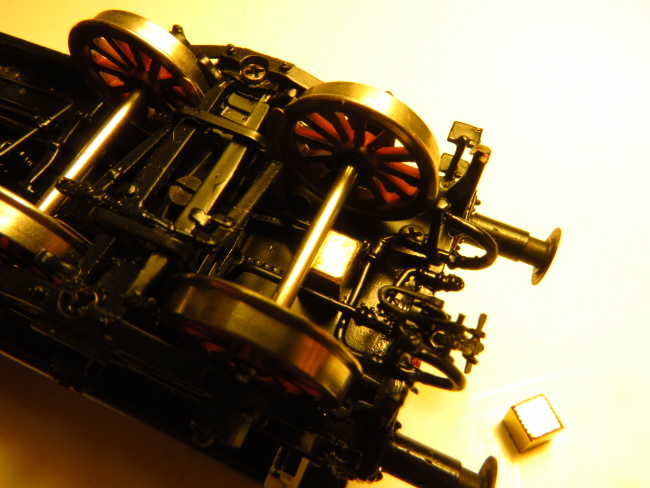

Omo di poca fede... guarda:
Un blocchetto di ottone, o, meglio, plastica, mm 4x4, alto sette, incollato con bicomponente.
Sta esattamente sotto l'asse del carrello, e sopra ci si attacca il gancio( saldato, avvitato,come vuoi).
Il gancio evita gli ammenicoli del pancone e sporge dietro: ci agganci qualsiasi cosa.
Vedere foto, vedere...
Buonanotte.
G.
IMG_5320-1.jpg [ 162.58 KiB | Osservato 8083 volte ]

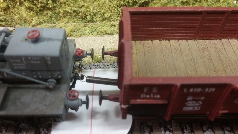

Io per i miei modelli non dotati di gancio modellistico uso delle mollettine applicate a carri "anfibi" ( le gru viaggiano sempre con la stessa composizione ) ,poi però gli stessi carri anfibi li uso anche per far trainare i treni da locomotive dalla parte della testata non dotata di gancio modellistico (esempio le vaporiere con tender avanti ) .
Su alcuni vecchi carri non dotati di cinematismo , le molle , sono avvitate nella sede del gancio originale , altre le ho montate su ganci dotati di innesto NEM tagliati circa all' altezza del fulcro dell' occhiello , bisogna fare delle prove per la lunghezza e durezza della molla , indirizzarla un paio di millimetri sotto al gancio realistico e utilizzare carri corti e non leggeri
20150909_233151.jpg [ 131.39 KiB | Osservato 7944 volte ]
saluti Giancarlo

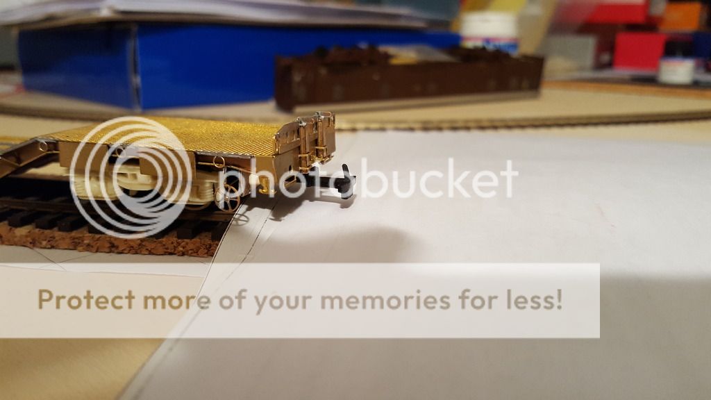

Rovistando tra qualche decina ganci vari che ho,
ho trovato quello che vedete (NEM) nell'immagine infilato
in un carro Uai.
È bastato rendere più fine l'arpione verticale per infilarlo
nella maglia del gancio realistico e il gioco è fatto.
