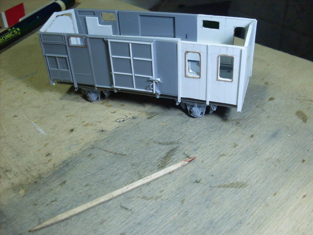

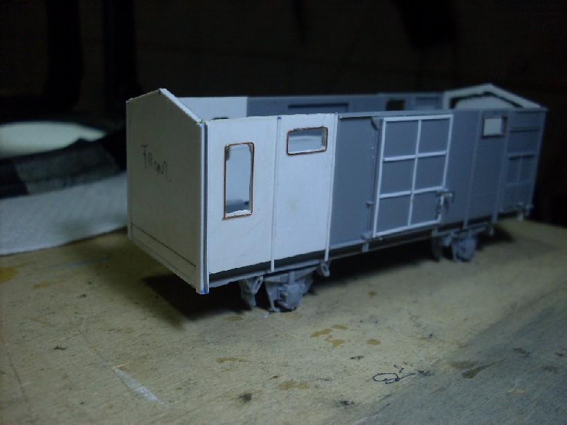

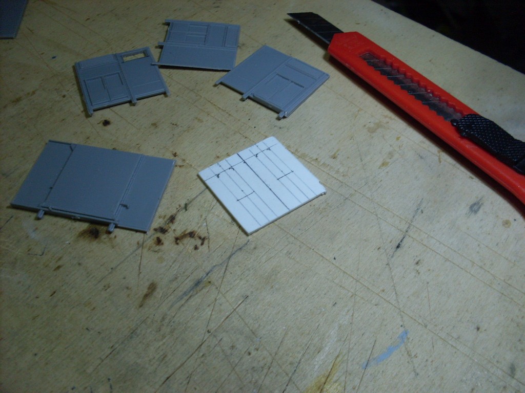

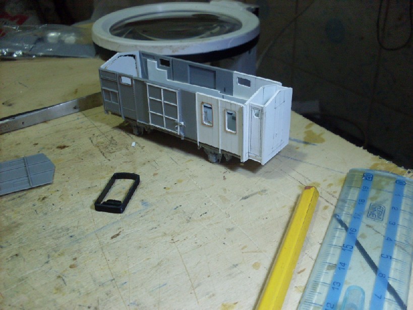

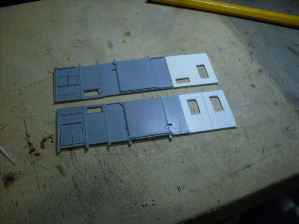

Ciao a tutti , procede la costruzione del secondo carro ;la parte iniziale del taglio delle pareti laterali è identica all altro ma le due semipareti esterne, diverse tra loro, vanno ricostruite in plasticard
SDC16372.JPG [ 157.14 KiB | Osservato 6993 volte ]
SDC16381.JPG [ 145.61 KiB | Osservato 6993 volte ]
Fatte anche la due pareti frontali e assemblato il telaio (stavolta con i freni :mrgreen: ) ci sono tutti i pezzi;aggiunte le cornici ai finestrini che sono stati aperti posati i coprigiunti e fatte le chiusure del portellone internamente ho incollato le battute per posizionare in piano i pezzi sul telaio durante l incollaggio.

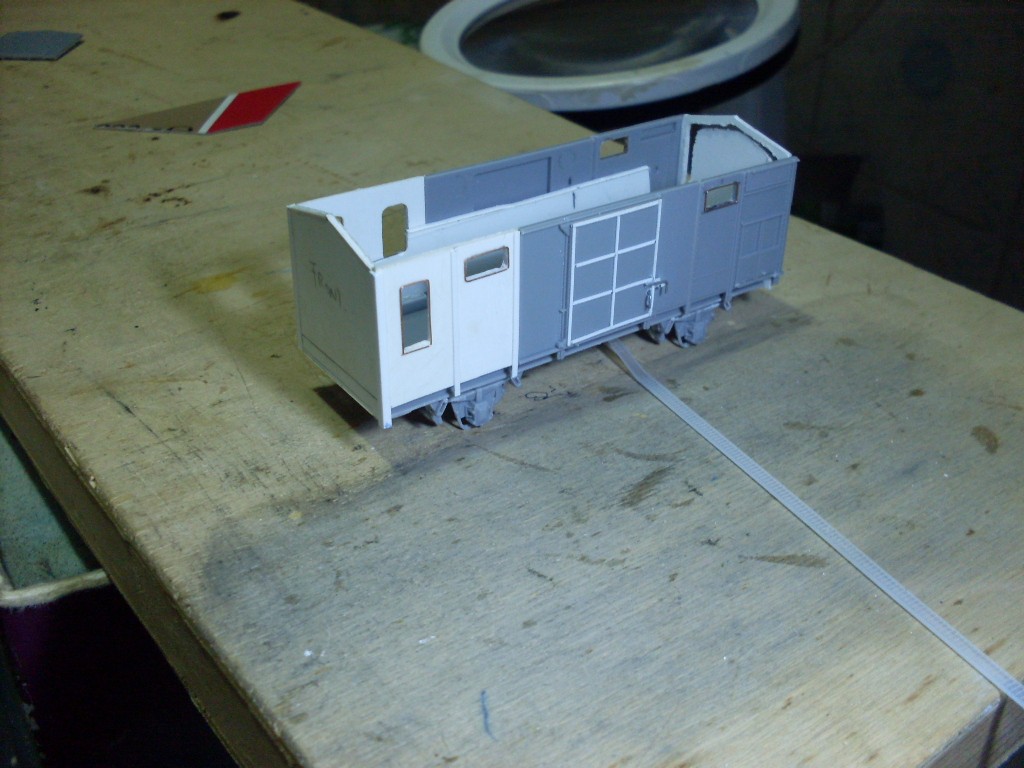

A questo punto assemblato il tutto....il vestibolo ho deciso di farlo a parte come se fosse un modulo a se stante e poi incollarlo alla parete frontale per comodità costruttiva , così facendo infatti mi evito di dover lavorare con delle paretine ( e quindi pezzi piccoli) che formano le riseghe del vestibolo stesso.
SDC16453.JPG [ 149.28 KiB | Osservato 6993 volte ]
SDC16457.JPG [ 165.58 KiB | Osservato 6993 volte ]

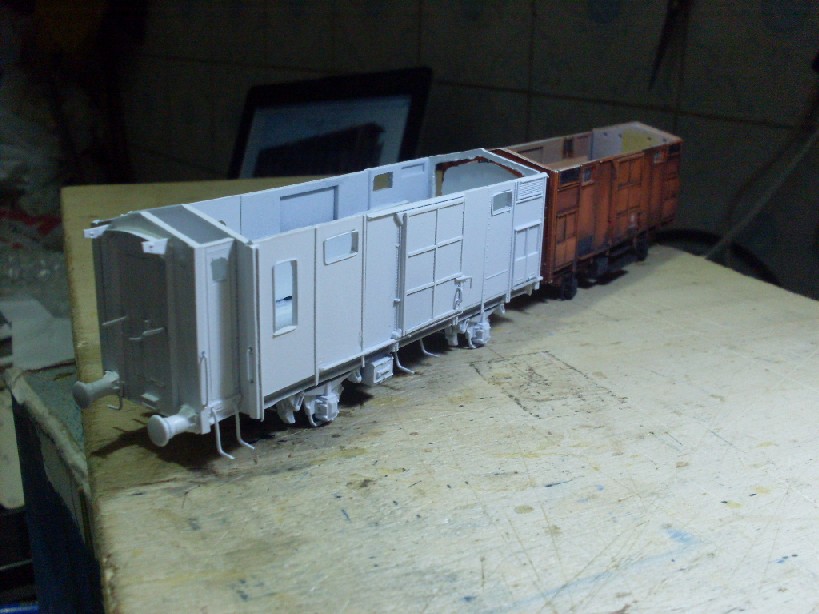

Ciao a tutti , anche questo fine settimana il lavoro ha fatto un passetto avanti...

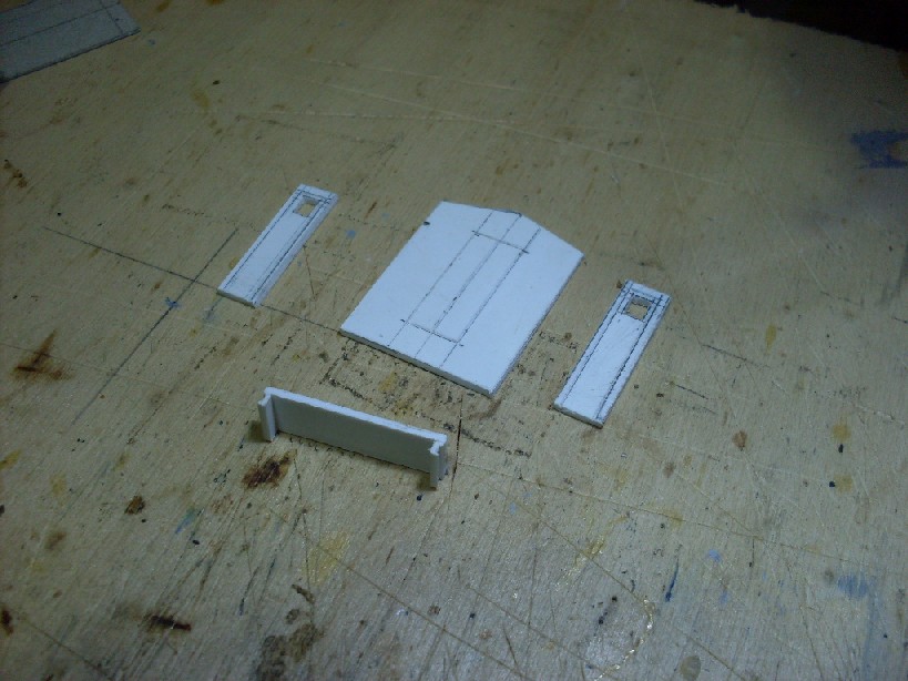

La prima cosa che ho fatto è stato il pavimento del vestibolo
SDC16471.JPG [ 82.53 KiB | Osservato 6810 volte ]

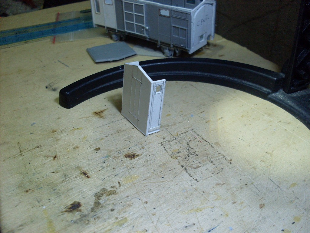

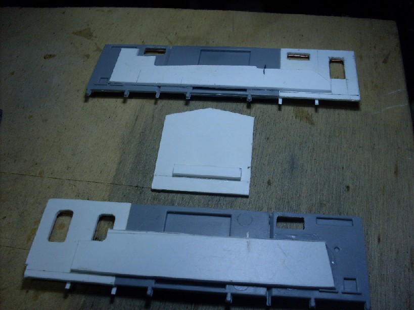

Mi sono poi preparato i pezzi per le pareti, incise le fessure degli stipiti delle porte, a tal proposito le pareti laterali le ho incollate in testa sopra il pavimento proprio per sfruttare la giuntura di incollaggio e usarla come fessura, stuccando le due piccole porzioni di giuntura che non appartengono alla porta...
SDC16487.JPG [ 116 KiB | Osservato 6810 volte ]
SDC16490.JPG [ 203.84 KiB | Osservato 6810 volte ]

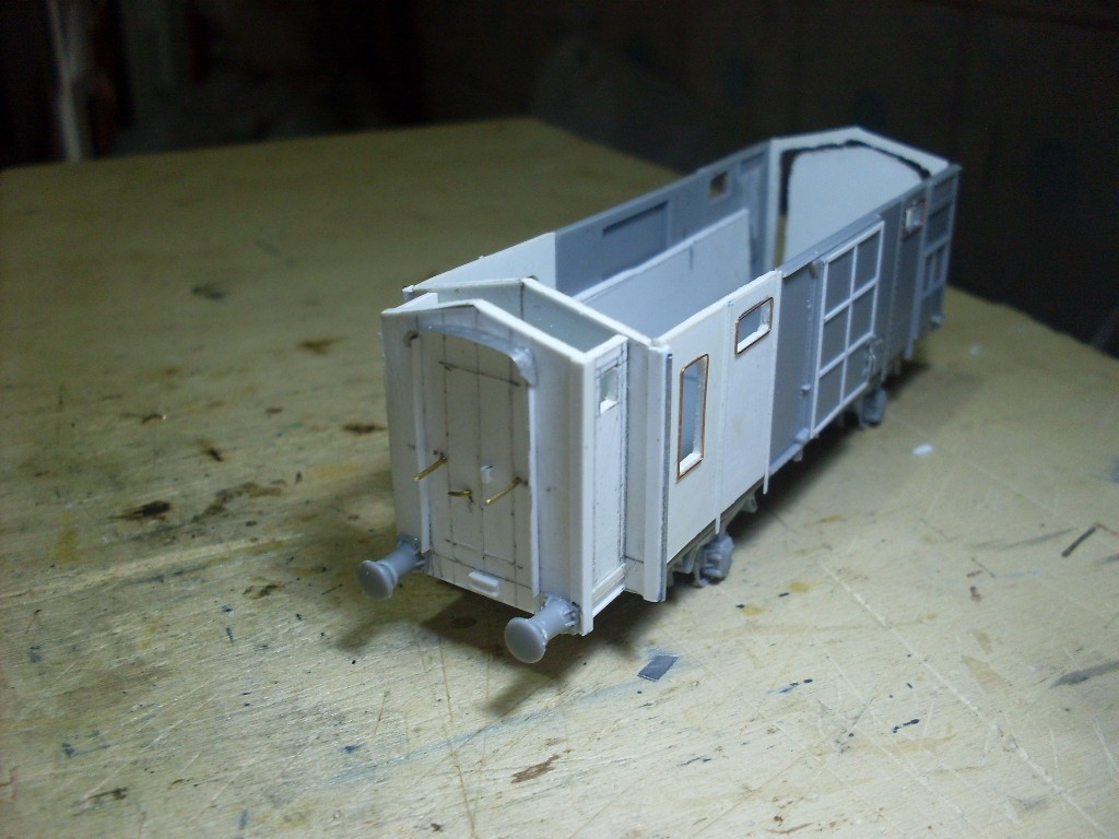

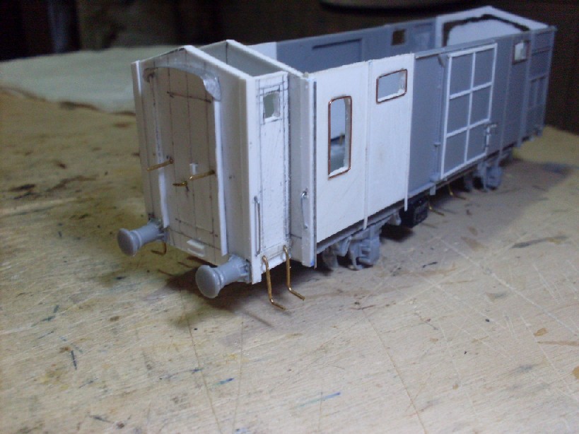

A questo punto il vestibolo viene incollato alla cassa
SDC16521.JPG [ 108.82 KiB | Osservato 6810 volte ]
Fatti i vari particolari ( piastra gancio,tettuccio mantice e relativi montanti, maniglia e corrimani) mancano ancora le staffe dei tiranti dei mantici e altri particolari sulla cassa , prossimamente...
SDC16523.JPG [ 146.77 KiB | Osservato 6810 volte ]

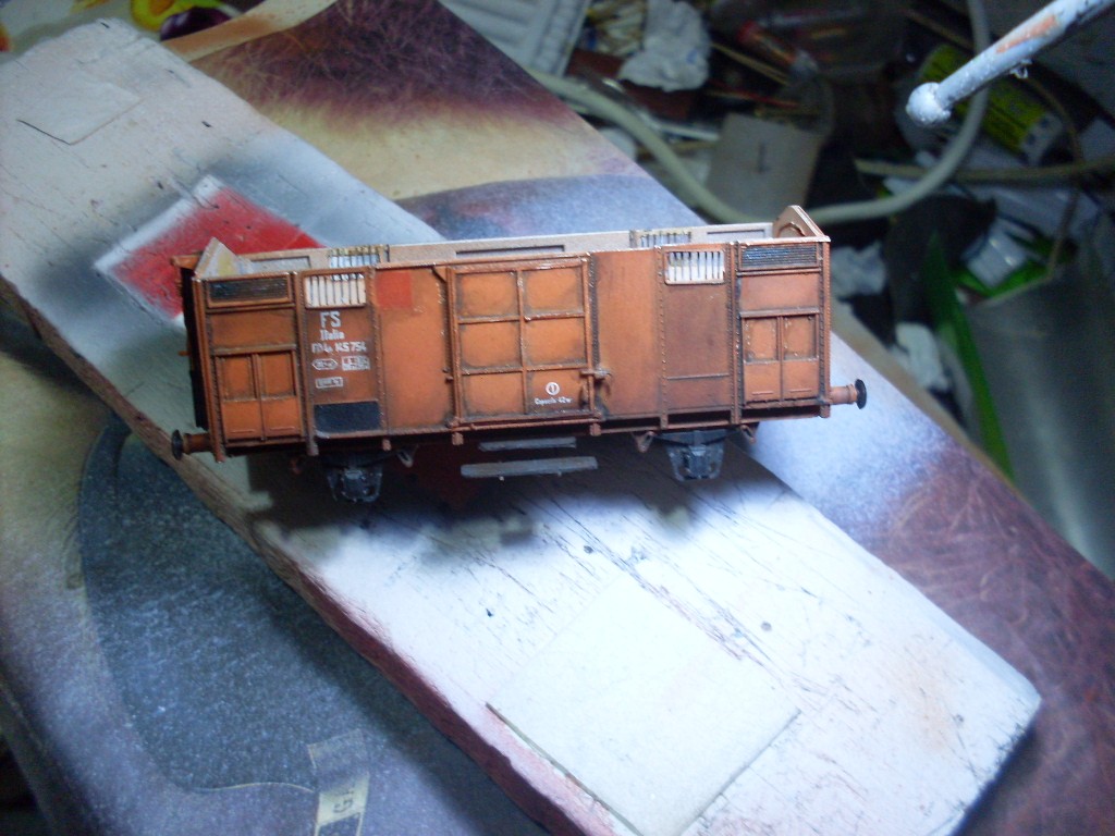

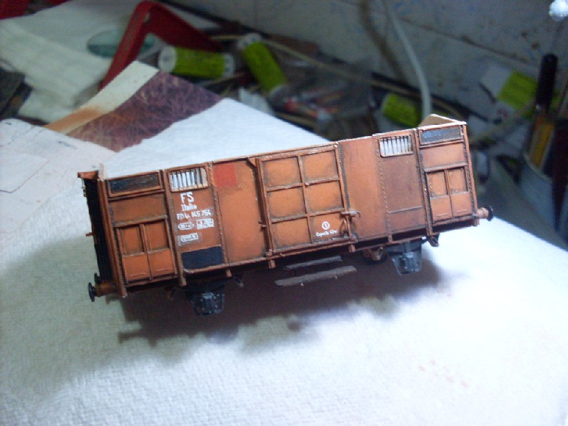

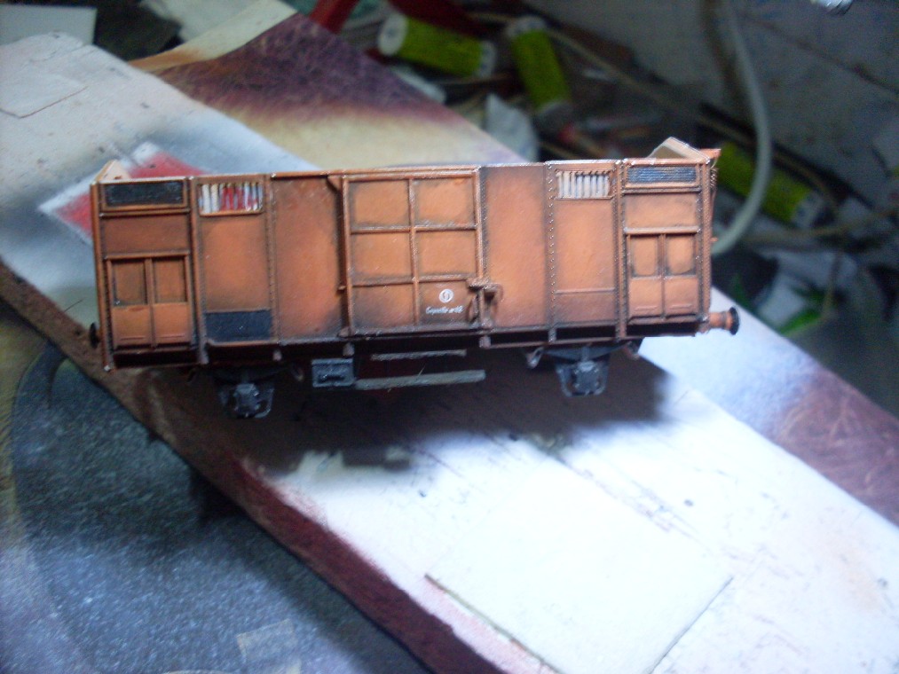

Ciao a tutti, in questi giorni mi è venuta voglia di fare qualcosa su questo lavoretto e portarlo un po avanti;in pratica ho aggiunto i particolari di contorno, dopo aver praticato i relativi fori ho posizionato tutte le staffe delle scalette di salita sia di carico che del vestibolo, i corrimani ,batterie e gocciolatoio sopra il mantice dell intercomunicante
SDC16791.JPG [ 101.96 KiB | Osservato 6409 volte ]
Mano di primer e poi fatta la stessa procedura di verniciatura usata per l altro carro....
SDC16828.JPG [ 106.28 KiB | Osservato 6409 volte ]

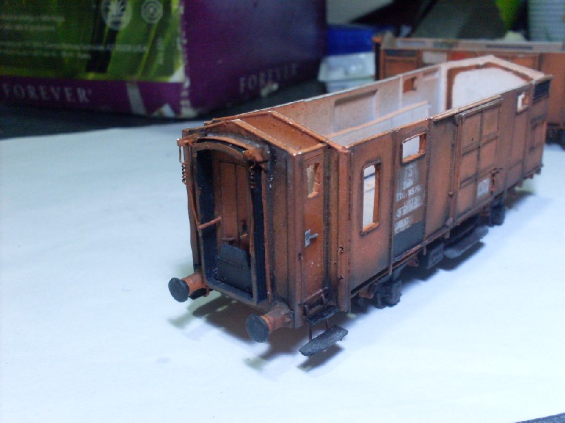

Dopo la verniciatura ho applicato il mantice, i tiranti dello stesso , le maniglie della porta e le pedane dei scalini
SDC16948.JPG [ 85.17 KiB | Osservato 6409 volte ]
SDC16952.JPG [ 148.66 KiB | Osservato 6409 volte ]
SDC16953.JPG [ 97.33 KiB | Osservato 6409 volte ]
SDC16958.JPG [ 94.37 KiB | Osservato 6409 volte ]
SDC16959.JPG [ 158.1 KiB | Osservato 6409 volte ]
SDC16960.JPG [ 90.15 KiB | Osservato 6409 volte ]
Ho cercato di fare una sporcatura omegenea tra i due carri che essendo gemellati è presumibile pensare che anche il grado di usura vada di pari passo....comincio a vedere la fino manca solo di fare i tetti il soffietto di intercomunicazione i finestrini con le sbarre e di accoppiare i due carri....ci si aggiorna a carri finiti .

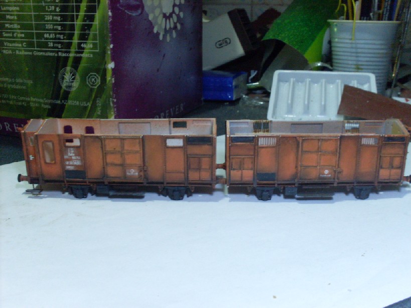

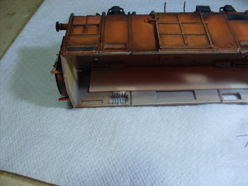

Ciao a tutti, saltando di palo in frasca tra un lavoretto e l altro, piccoli aggiornamenti:

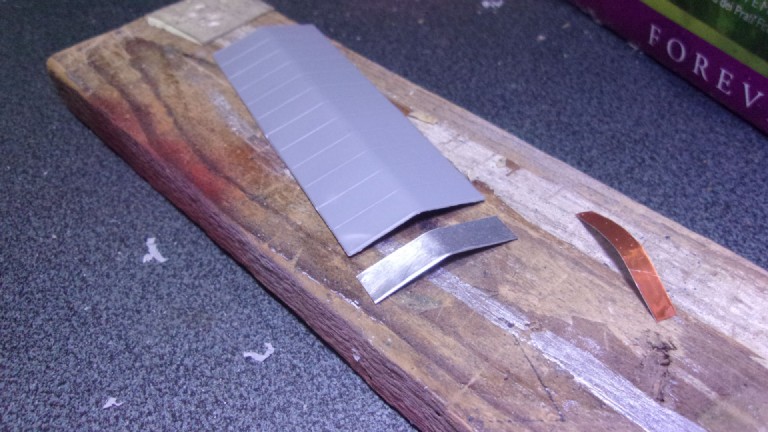

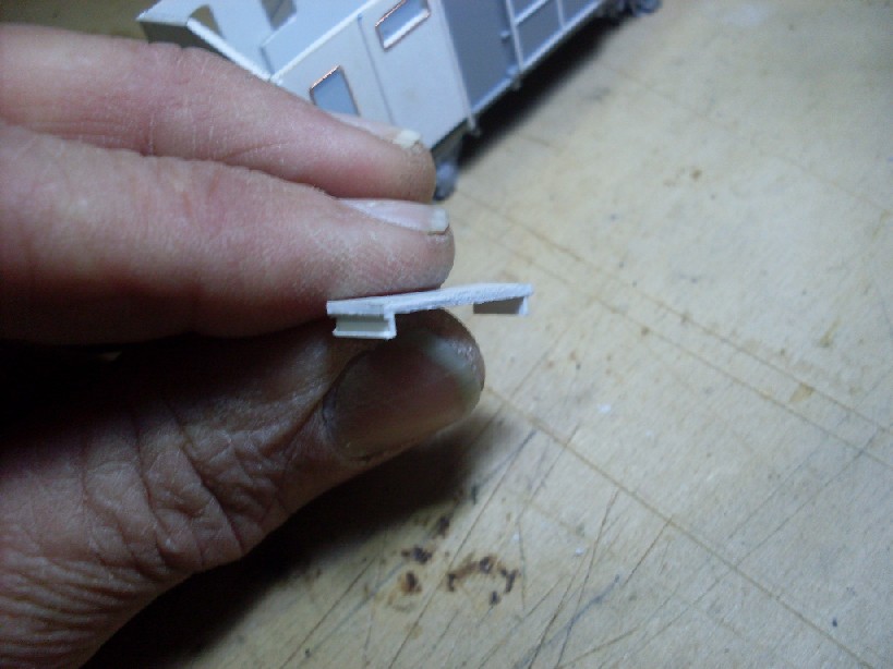

Il carro con il vestibolo ha il tetto più lungo dell altro occorre così fare una prolunga pari a una sezione ( fetta di tetto tra un coprigiunto e l altro) del tetto stesso ; l ho fatto con una striscia di alluminio doppio ripiegato su se stesso lasciando una piccola flangiatura nella parte bassa per far si di avere all incollaggio una maggiore superfice di contatto
101_0078.JPG [ 94.49 KiB | Osservato 5965 volte ]
101_0080.JPG [ 97.56 KiB | Osservato 5965 volte ]

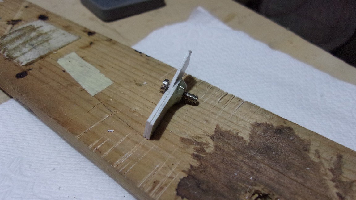

Fatto anche il perno di accoppiamento dei due carri formato da due pezzi di plasticard che si sovrappongono unendosi con un bullone passante che si avvita su di un dado fissato con della resina epossidica al pezzo di plasticard superiore; in questo modo si potrà scoppiare i carri semplicemente svitando da sotto il bullone di accoppiamento
101_0151.JPG [ 134.76 KiB | Osservato 5965 volte ]

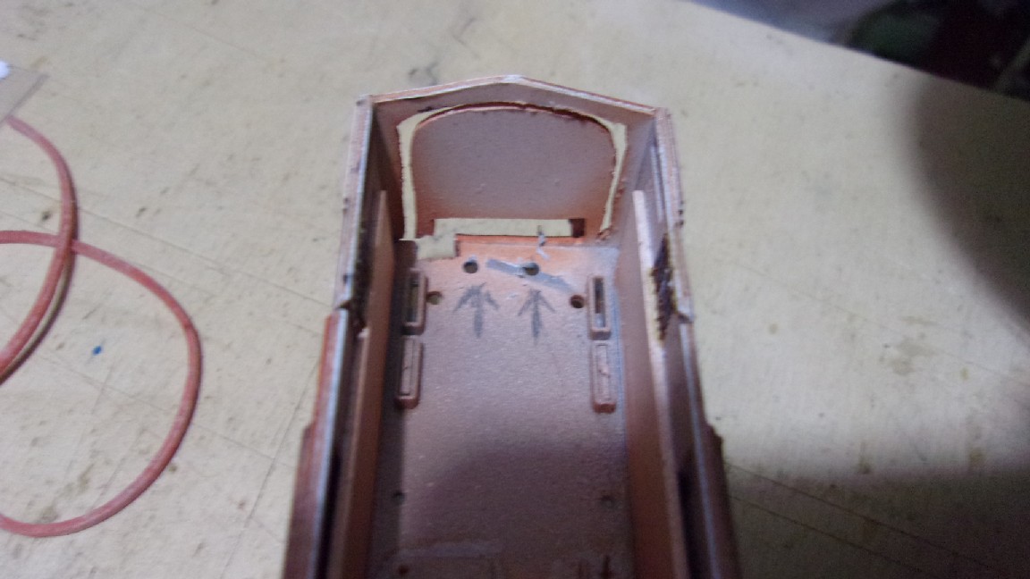

Sui telai in prossimità delle due testate centrali , ho praticato dei fori dove infilerò le condotte del freno passanti:tali condotte le farò usando del comune elastico dipinto di nero ( anche se non è tondo la sua forma quadrata una volta dipinta non si nota); non verranno incollati nei fori ,questo perchè il foro è leggermente più stretto dell elastico che vi entra a pressione ,in questo modo sempre nell eventualità di dover scoppiare i carri lo si può fare senza problemi e ripristinare poi il tutto( in più negli spostamenti in curva l elastico si comporta egregiamente :wink: )
101_0158.JPG [ 114.44 KiB | Osservato 5965 volte ]
101_0162.JPG [ 53.56 KiB | Osservato 5965 volte ]
Ecco una vista di insieme:
101_0168.JPG [ 89.8 KiB | Osservato 5965 volte ]

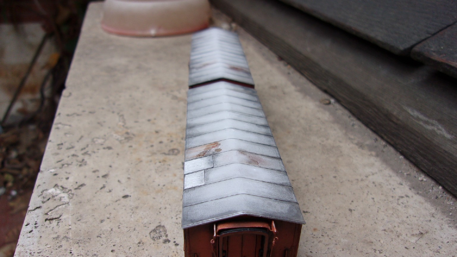

I tetti hanno ricevuto una preparazione di base per l invecchiamento ,sono solo appoggiati,si incolleranno solo dopo aver zavorrato i carri piazzato il mantice ....

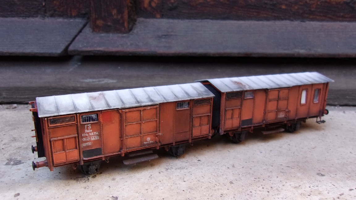

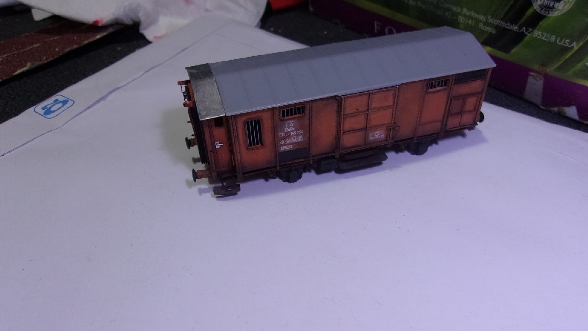

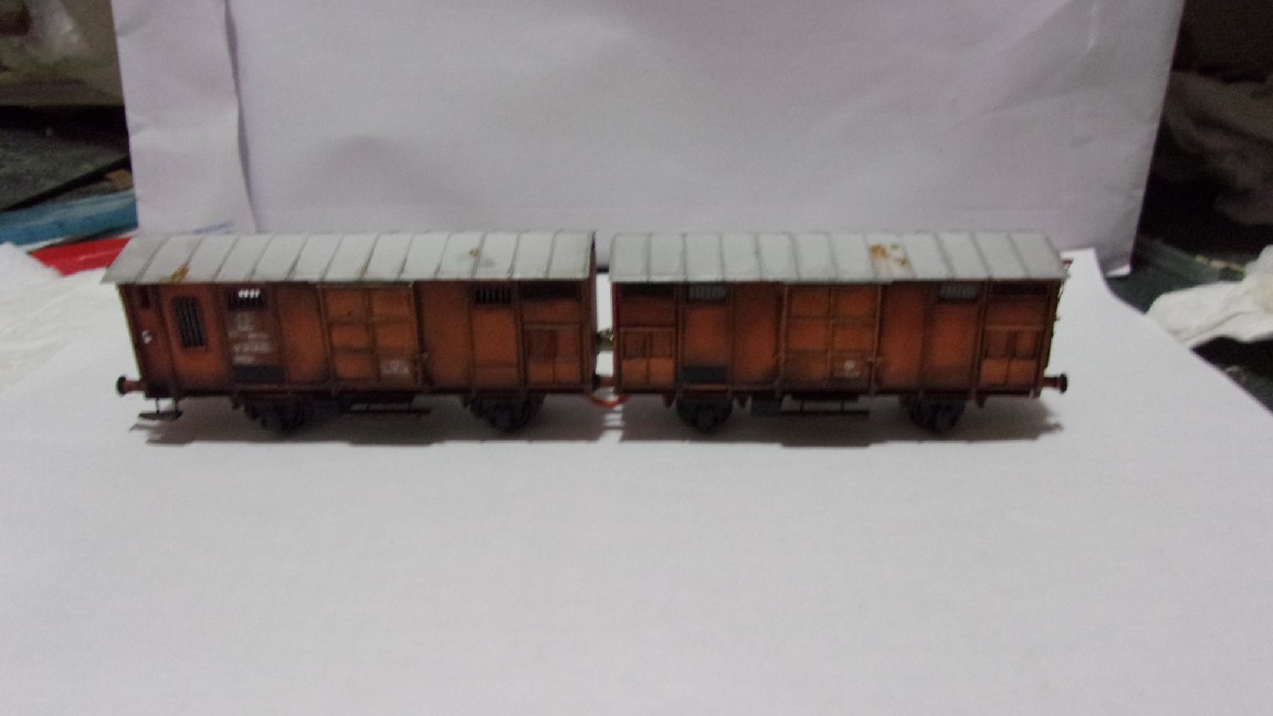

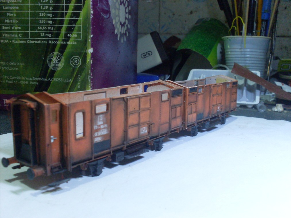

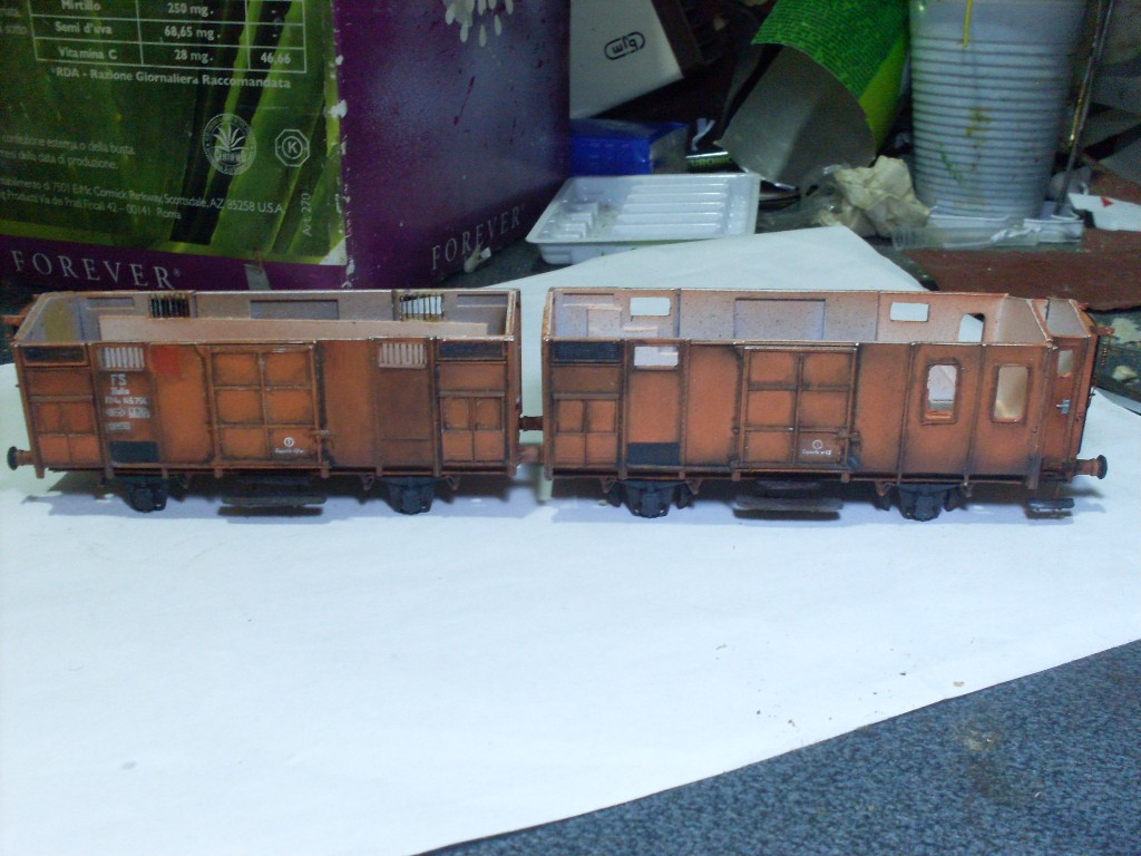

Ciao a tutti, allora, finito!
Gli ultimi passi sono stati:

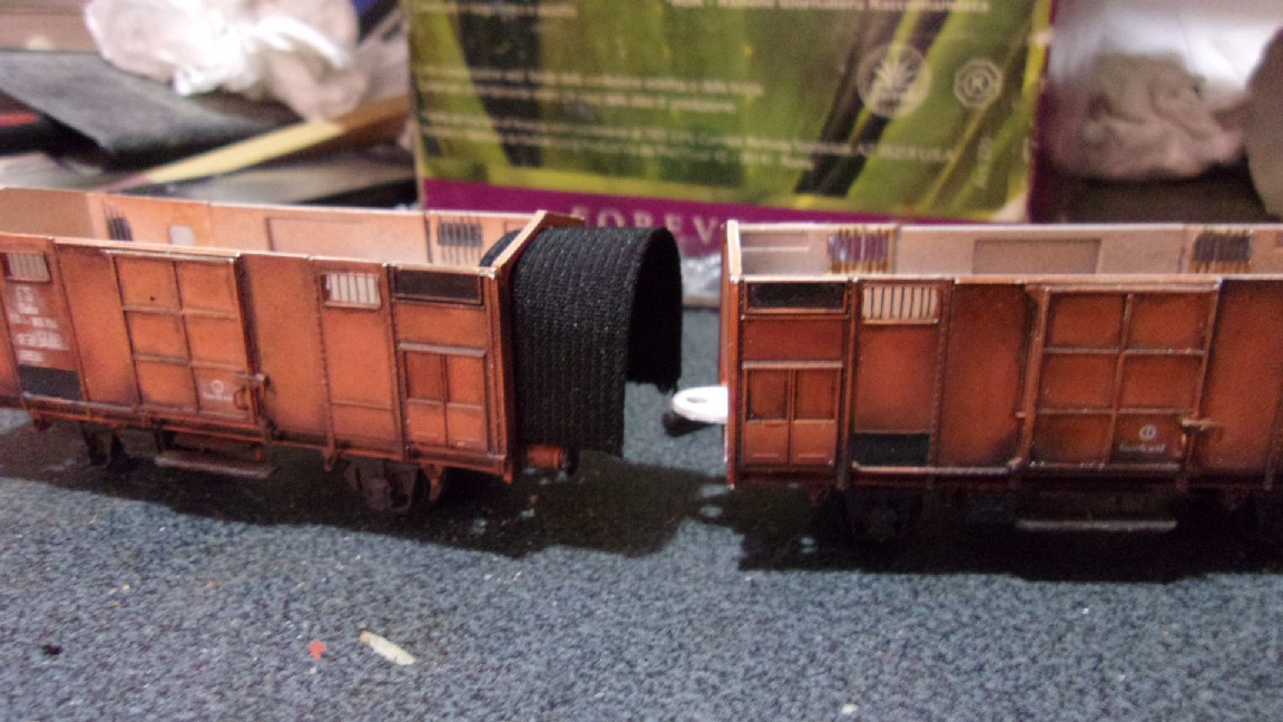

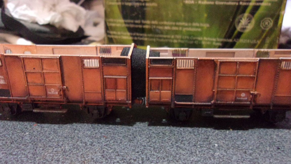

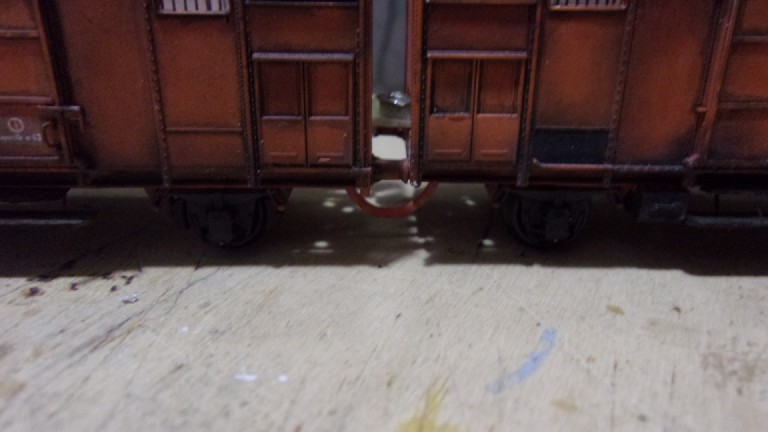

inserimento dell elastico tra i due carri prima nel carro dove verrà incollato e poi infilato nell altro carro dove invece verrà lasciato ibero di scorrere per facilitarne la circolazione in curva
101_0180.JPG [ 178.58 KiB | Osservato 5892 volte ]
101_0182.JPG [ 192.36 KiB | Osservato 5892 volte ]

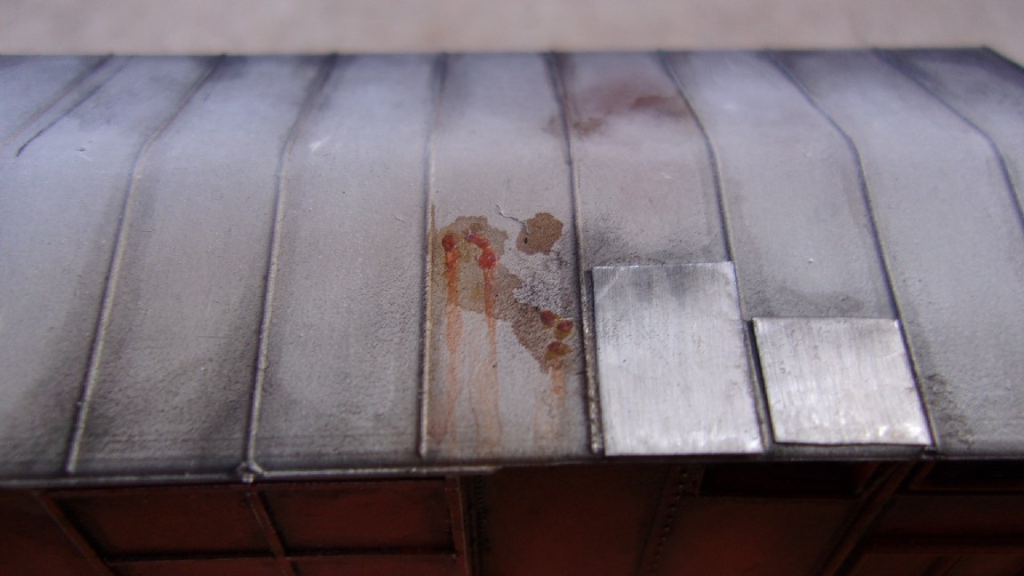

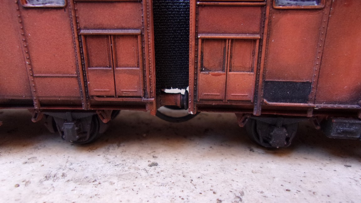

Avvitati i due carri tra loro e inserita la condotta del freno,fatte due toppe di alluminio per la riparazione del tetto corroso...
101_0176.JPG [ 205.07 KiB | Osservato 5892 volte ]
101_0238.JPG [ 117.5 KiB | Osservato 5892 volte ]

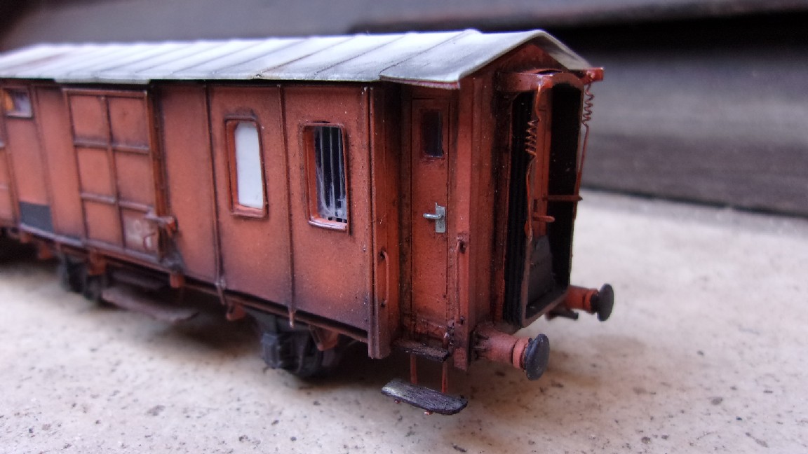

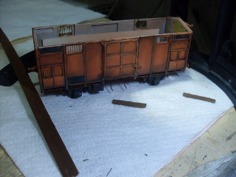

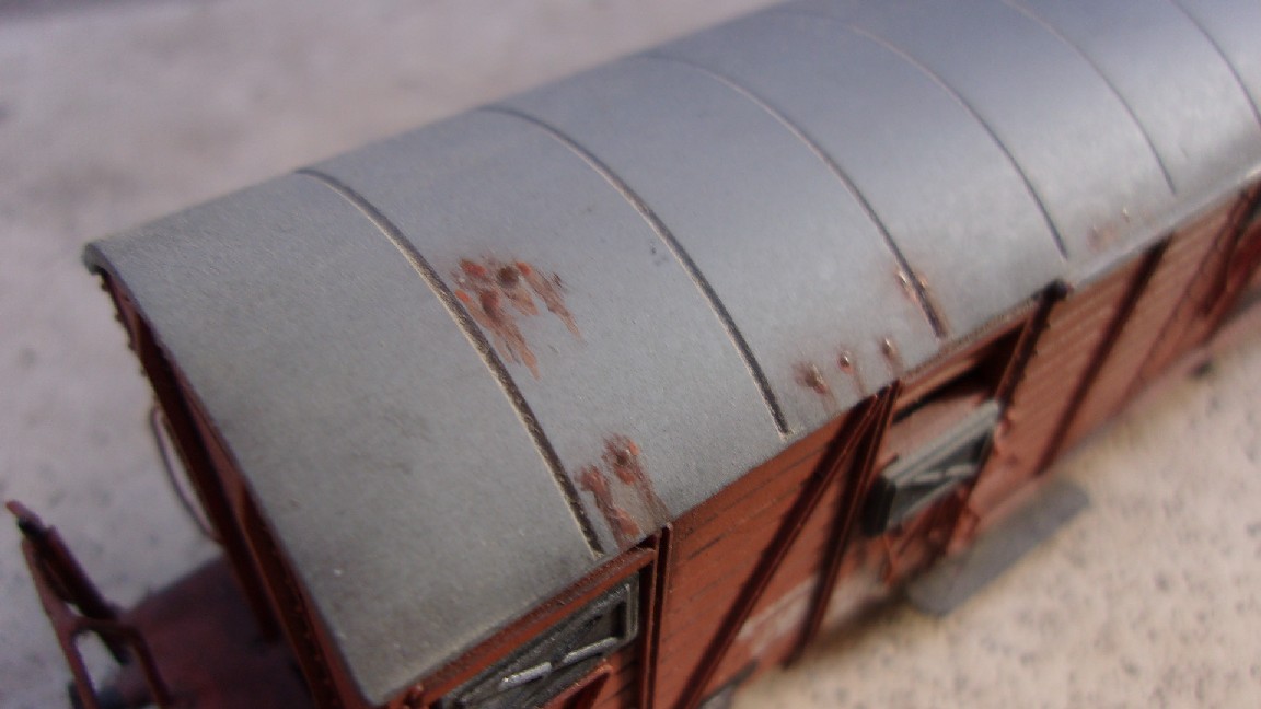

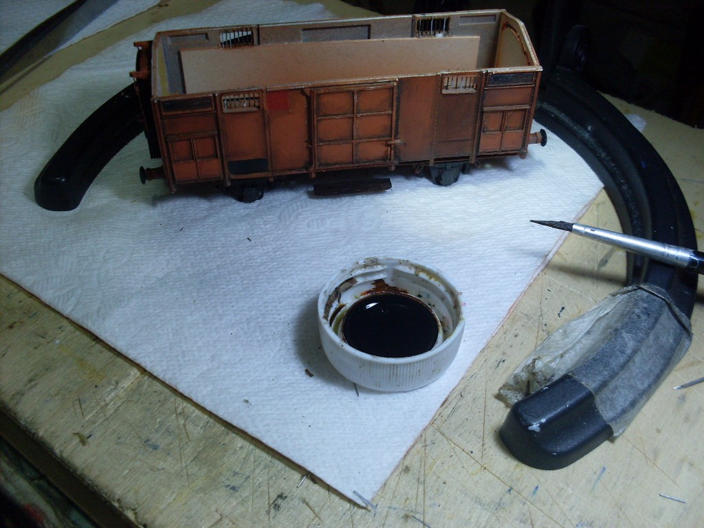

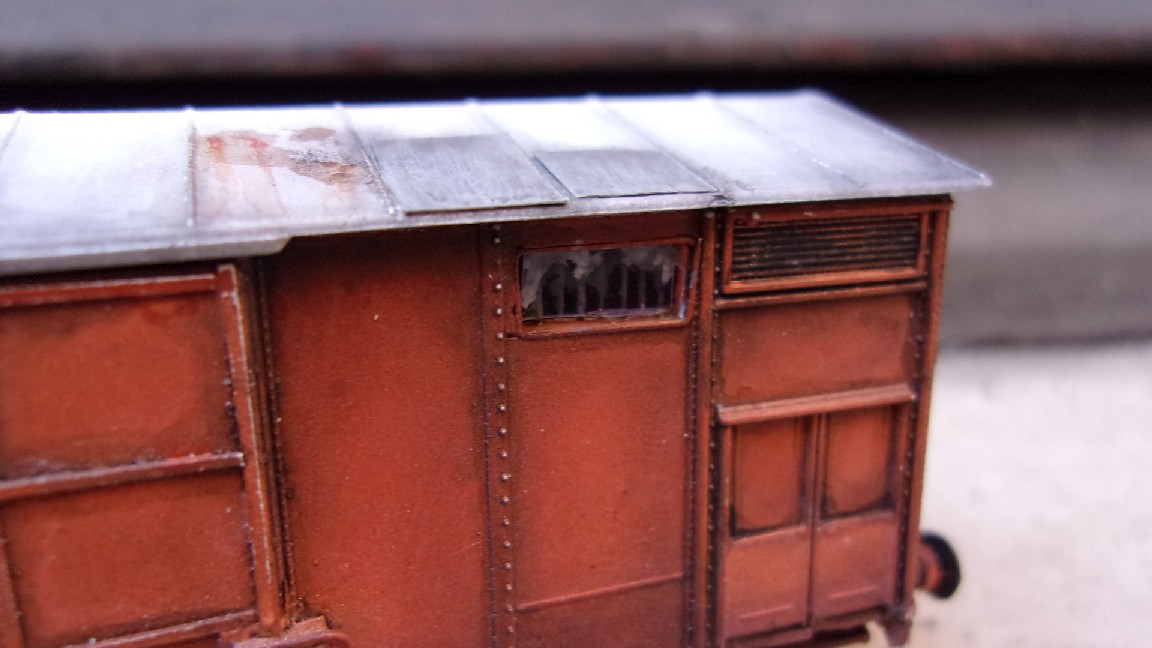

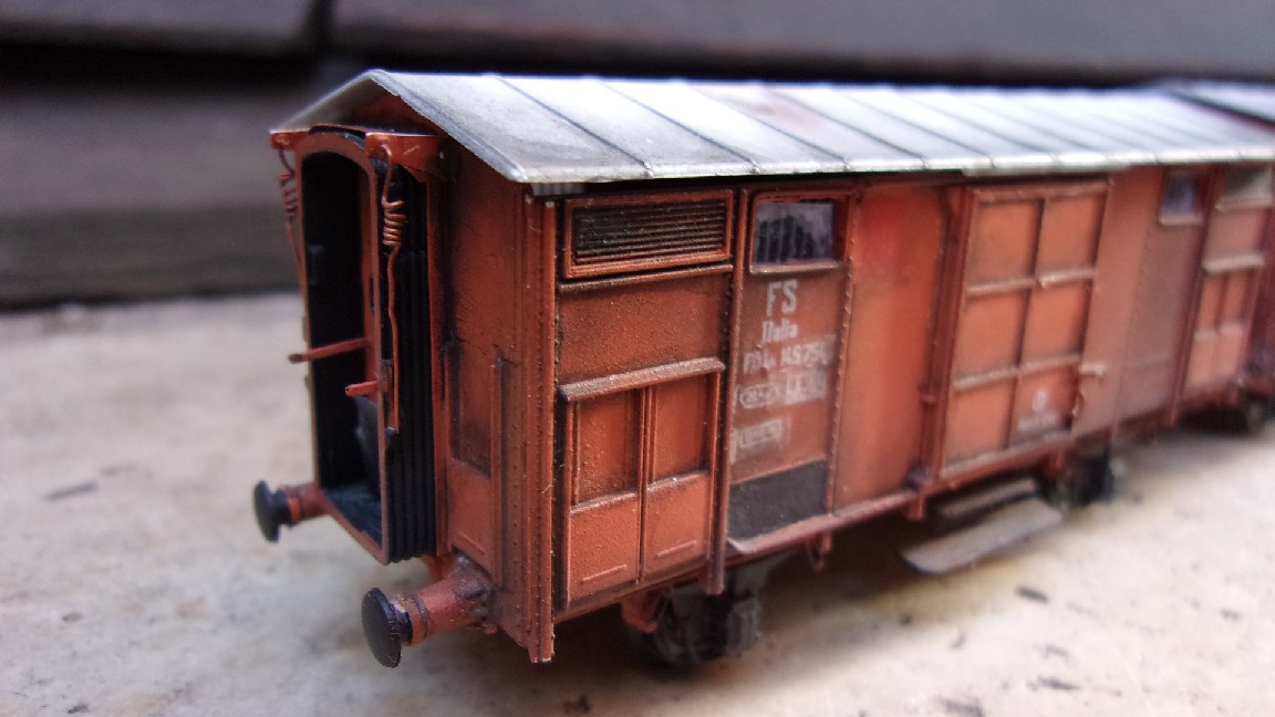

Per fare la ruggine ho lavorato per strati successivi: prima con del bruno ad olio ho fatto la base , l alone di ruggine esteso, poin sopra ad esso con dell acrilico più coprente ho fatto la zona arrugginita vera e propria, infine in una zona più ristretta sopra essa con del rosso vagone ho dipinto la parte più ossidata della ruggine ( più chiara) e sempre con del rosso vagone molto diluito stese le colature.
Nel caso poi che la ruggine abbia una "fioritura " più voluminosa, uso un altro sistema:deposito delle piccole gocce di vinavil denso dove dovrà venire la ruggine e poi ci faccio cadere sopra delle terre color ruggine; una volta asciutto il vinavil soffio delicatamente via la polvere che non si è incollata al vinavil ( conviene soffiare perchè asportarla con un pennellino si rischia di macchiare il contorno ) si fissa il tutto con trasparente ad aerografo ( non a pennello se no si squaqquera tuttto :mrgreen: ) e poi a piacimento si fanno le colature
101_0233.JPG [ 103.83 KiB | Osservato 5892 volte ]

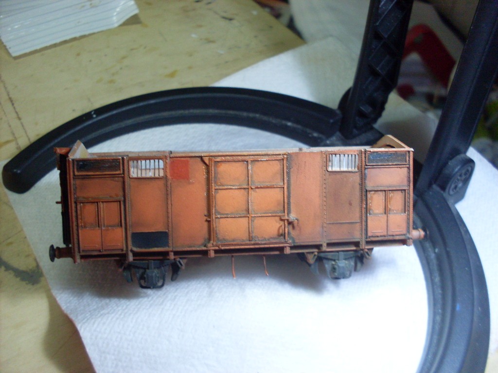

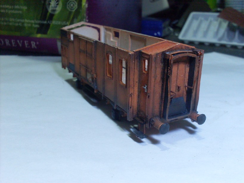

Montati i vetri e leggermente sporcati ( erano sporchi quelli delle carrozze passeggeri figuriamoci quelli dei carri merci)
101_0216.JPG [ 120.07 KiB | Osservato 5892 volte ]

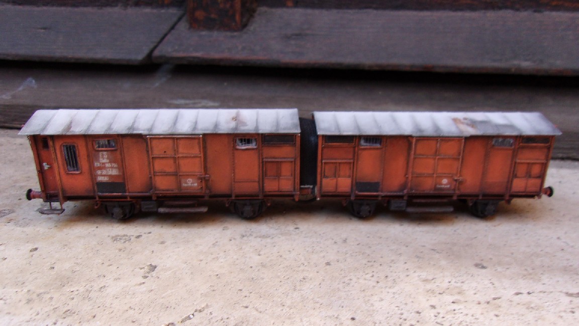

Bene eccolo qua:
101_0215.JPG [ 173.96 KiB | Osservato 5892 volte ]
101_0230.JPG [ 128.41 KiB | Osservato 5892 volte ]
101_0228.JPG [ 130.86 KiB | Osservato 5892 volte ]
101_0213.JPG [ 141.72 KiB | Osservato 5892 volte ]
101_0221.JPG [ 145.38 KiB | Osservato 5892 volte ]
In testa di progetti adesso ce ne sono tanti ,ma sto aspettando un bricilolo di ispirazione per riprendere e terminare la "signora" :mrgreen: , poi c è pure la "tortuga" che aspetta sullo scaffale dei lavori in corso in compagnia di una 835 smontata con un asse scalettato per via di un " incidente",due aerei,granatieri e Wehrmacht a cavallo e un sidecar Zundapp 750 del '42.....forse dovrei darmi una calmata.....invece no perchè mi diverte troppo muovere le mani e far girare il cervello :mrgreen:
