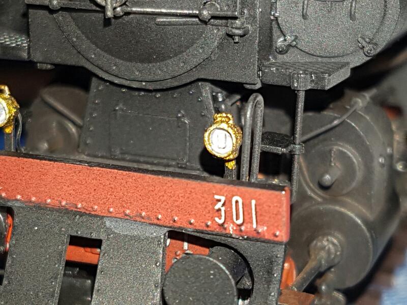

Dovrebbero essere infilati sui guida luce che sporgono dal pancone; sulla 273 sono usciti semplicemente tirando.
Li ho ridimensionati e rimessi a posto.
G.

 Oggetto del messaggio: Re: Sostituire fanali anteriori HR 741 205.
MessaggioInviato: martedì 21 marzo 2017, 15:30
Messaggi: 1283
Località: TO
G.
L'effetto è eccellente, Modeller (Giuseppe?).
Cè modo di affinare ancora il supporto verticale?
Quest'ultimo è il solo condotto luce, oppure ha ancora una "camicia" opaca?
Ciao!

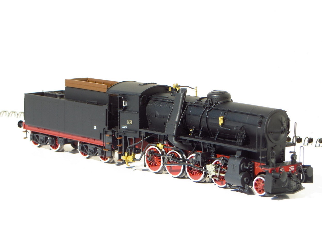

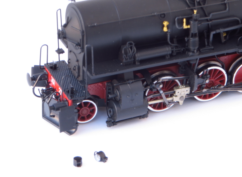

MessaggioInviato: martedì 21 marzo 2017, 22:11
Messaggi: 344
Buonasera, i fanali sono quelli del modello HR modificati: ho semplicemente limato via la plastica fino dove era
possibile, senza toccare i due guida luce. Avrei potuto ridurre anche questi, ad esempio fino a mm. 0,8x0,8,
e sopra infilare due fanalini in scala, ovviamente da autocostruire. I guida luce. opportunamente verniciati,
sarebbero stati i supporti, anche abbastanza accettabili per 1:87...
Non lo ho fatto perchè avevo già speso tanto tempo a fare le modifiche alla carrozzeria della loco.
G.

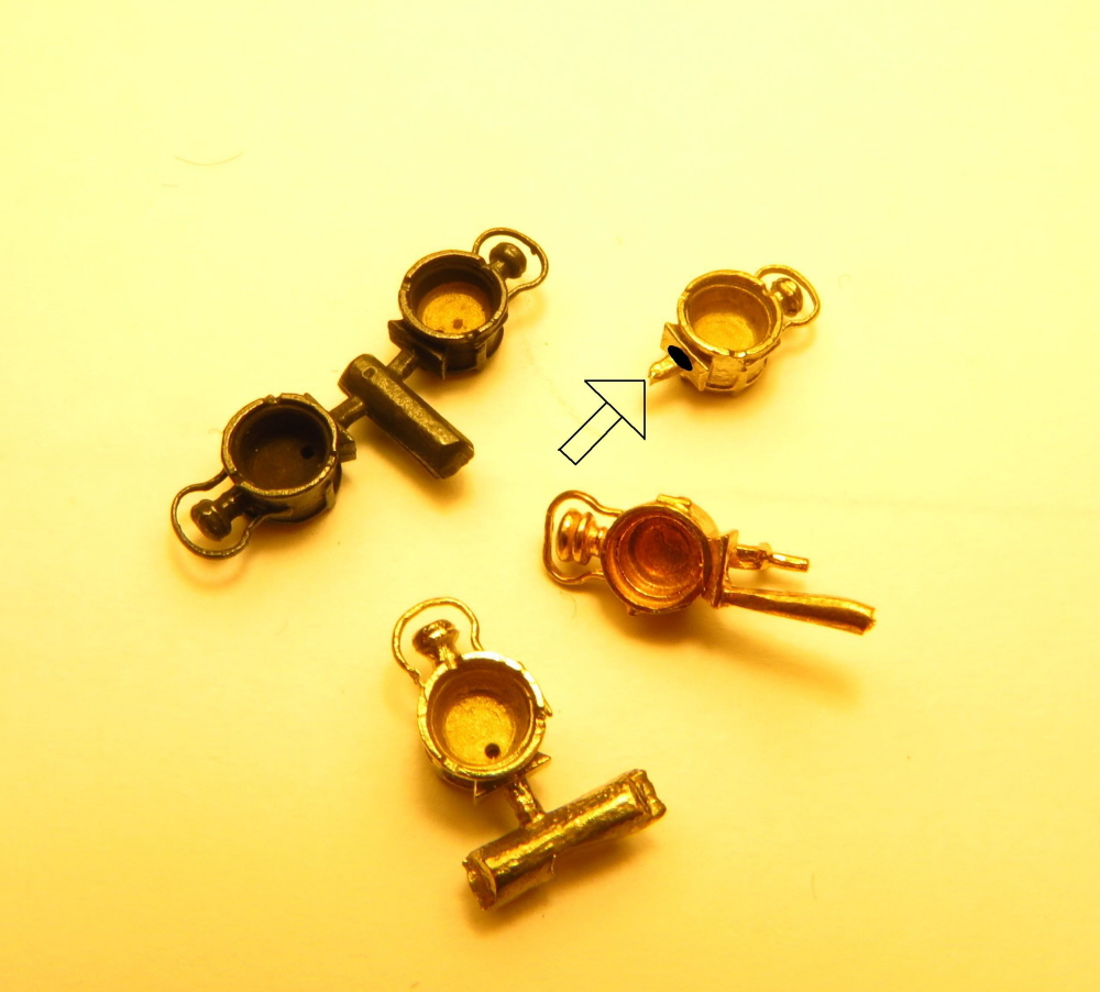

MessaggioInviato: mercoledì 22 marzo 2017, 10:12
Messaggi: 4160
Per Modeller:ma se volessi fare la modifica sulla 273,ci andrebbero quelli a petrolio,prendendoli da qualche ditta artigiana??
MessaggioInviato: mercoledì 22 marzo 2017, 11:52
Messaggi: 344
Buondì Dario, si può fare senz'altro. Su quelli che adopero io, per esempio, basta eliminare la spina di
fissaggio e fare un foro da mm. 1,5 circa per fare passare il guida luce, e ci si infila il fanale.
G.

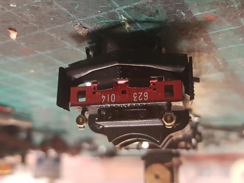

MessaggioInviato: mercoledì 22 marzo 2017, 22:24
Iscritto il: giovedì 11 gennaio 2007, 13:44
Messaggi: 183
Località: CERNUSCO LOMBARDONE (LC)
io sulle mie locomotive installo i fanali elettrici cori con microled, i buchi sui praticabili li "tappo" con pezzi di plastica e stucco, per quanto possibile per il collegamento elettrico sfrutto le piastrine originali che sono anche munite di resistenze , almeno o sulle oskar, sulle rivarossi non ricordo se la piastrina dei led ha le resistenze o meno ma mal che vada si sostituisce la originale con un pezzetto di vetronite con installata la resistenza opportuna(non capisco perché ma la foto me la carica capovolta)
rps20170322_220901.jpg [ 51.5 KiB | Osservato 7387 volte ]
MessaggioInviato: mercoledì 22 marzo 2017, 22:31
Messaggi: 183
ecco la foto della 743 quando era in lavorazione
rps20170322_222720.jpg [ 89.61 KiB | Osservato 7395 volte ]
