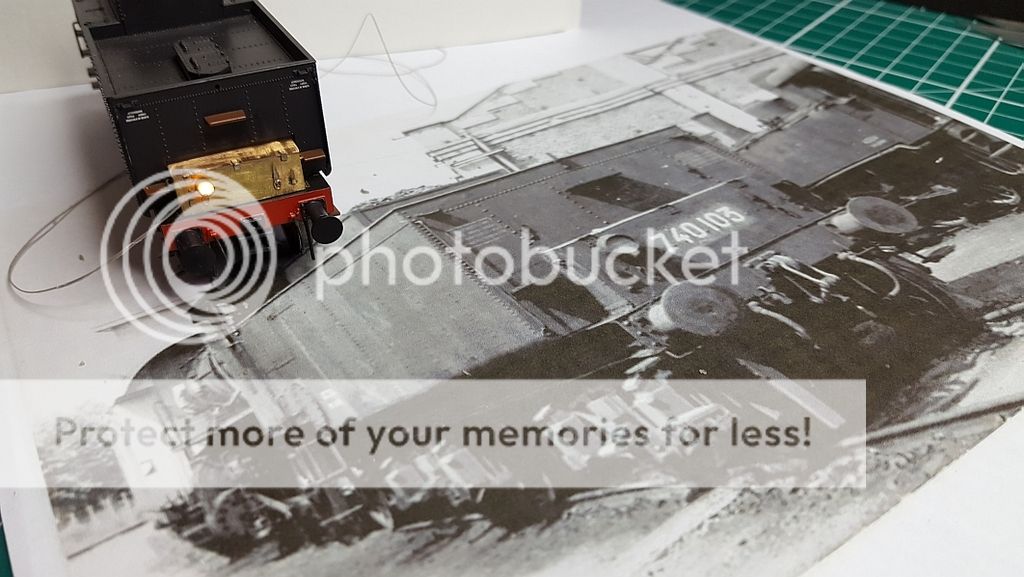

Aggiunto fanale posteriore.

Giusto per completezza qui il tender finito.
La targa rossa è stata pitturata perché la decal analoga non dava sufficienti garanzie.
Sopra la targa rossa è stata messa la marcatura ma ritagliando alcune cifra perché altrimenti non ci stava
nella targa.
Le righe che si vedono nella targa si riscontrano solo sulla foto: al vero non si vedono.
Il fanale ha un filo solo che lo rende più realistico.
