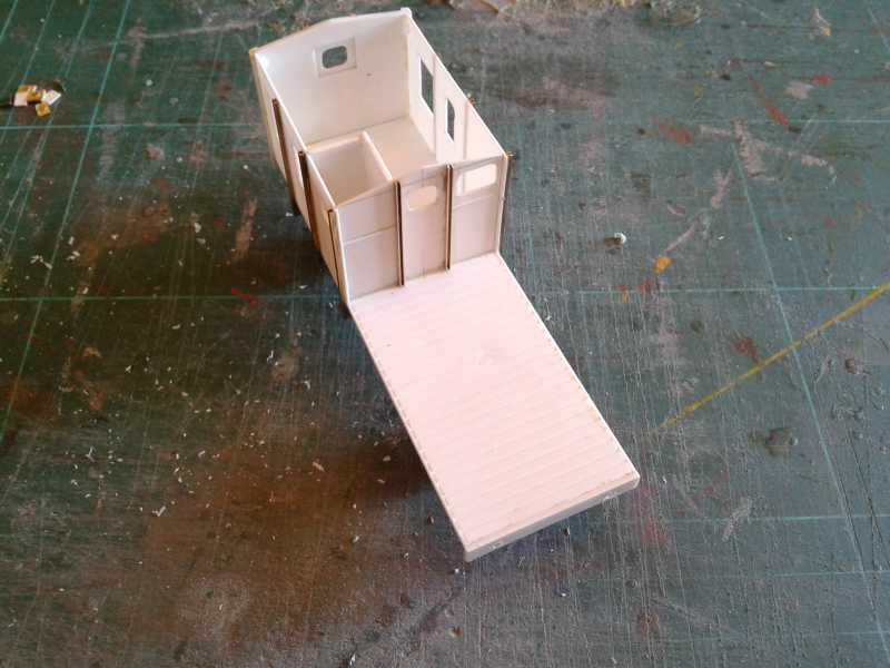

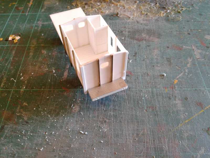

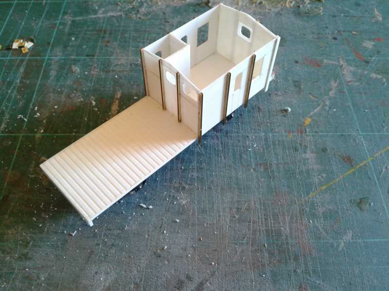

Ripesco il lavoro su questo complesso, perché sto provvedendo a rifare il carro Uk poiché il risultato finale non mi soddisfaceva appieno; pertanto ho provveduto ad una radicale riprogettazione e devo dire che ora è decisamente meglio.
Ecco qualche foto.
20170807_155115.jpg [ 60.19 KiB | Osservato 6797 volte ]
20170807_155124.jpg [ 66.44 KiB | Osservato 6797 volte ]
20170807_155132.jpg [ 66.63 KiB | Osservato 6797 volte ]
Alex
Ultima modifica di alex84 il lunedì 7 agosto 2017, 20:15, modificato 2 volte in totale.

EDIT: aggiornate le foto del post precedente, con le lavorazioni del modello definitivo.
Alex
