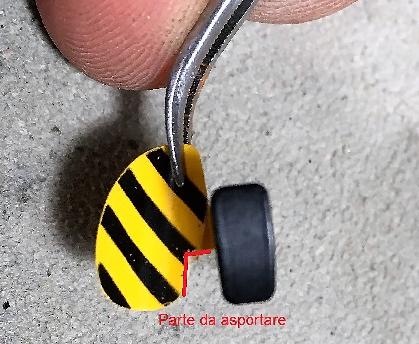

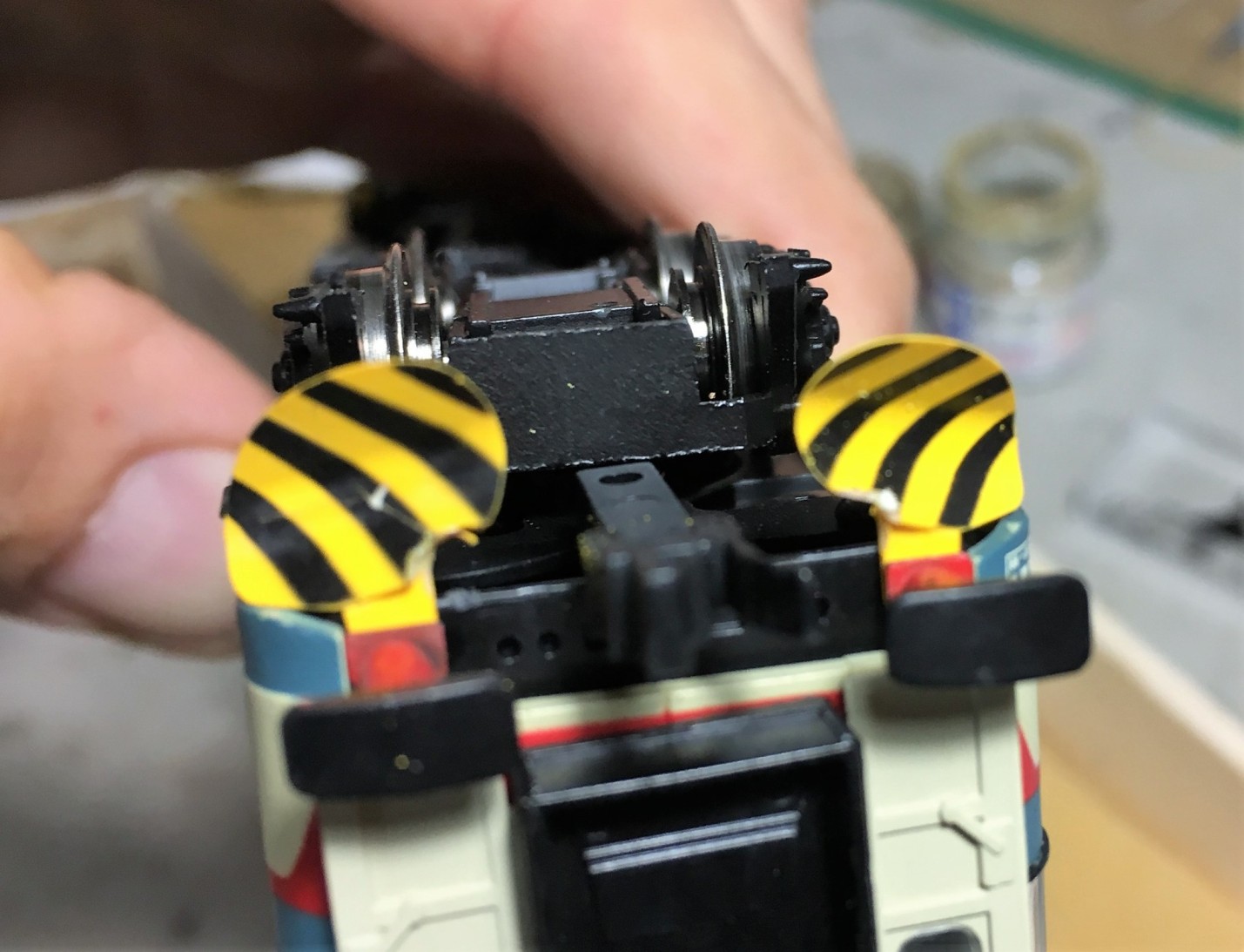

mentre ero alle prese con la sostituzione degli ingranaggi rotti su uno di questi modelli HRR , ho voluto eseguire una piccolissima modifica ai vomeri di questi modelli ;
chi li utilizza sà che i vomeri intermedi fra le automotrici se montati impediscono al timone di compiere il suo dovere fino in fondo , limitandone l'uso su raggi di una certa ampiezza , perchè di fatto ne impediscono la completa escursione ;
è sufficiente una piccola limatura di pochi millimetri di plastica nella parte interna ( che poi una volta rimontato il vomere non si vede )
per far sì che il timone possa lavorare anche su raggi più stretti ( io l'ho testato su R3 Roco ) ma penso funzioni anche per raggi inferiori .
Le foto spiegano meglio di tutte le parole ....
