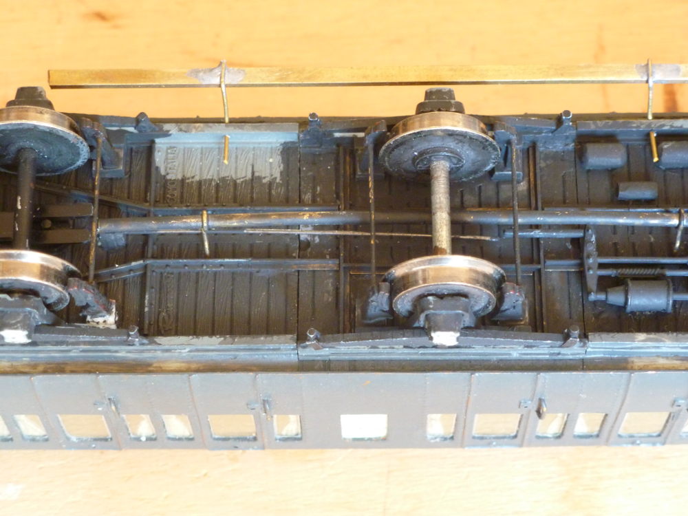

MessaggioInviato: martedì 29 agosto 2017, 7:49
Nome: Fabrizio Baroni
Messaggi: 721
centoporte.jpg [ 128.09 KiB | Osservato 5827 volte ]
Si vede la molla di richiamo per tenere al centro il controtelaio fatto con filo d'acciaio.

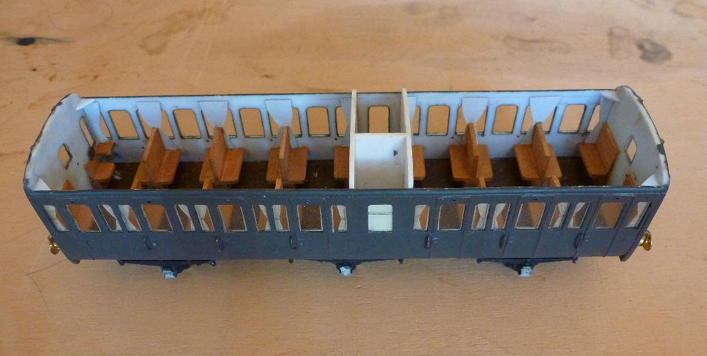

un po' di arredo interno.
centoporte.jpg [ 88.24 KiB | Osservato 5039 volte ]
