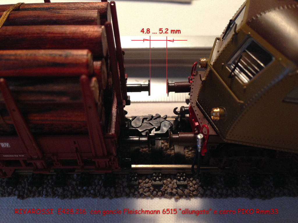

Ho provato un po' di combinazioni, ma con le Rivarossi E424 e E428, con gancio corto Fleischmann 6515, il deragliamento del primo vagone è pressoché garantito..
Ho misurato la distanza tra respingente e respingente tra la locomotiva e il primo vagone confrontandolo con altri modelli di loco Fleischmann e Rocco e, sorpresa, quello che dovrebbe essere un pregio, risulta essere un difetto.
Le E424 e E428 della Rivarossi hanno infatti il porta gancio (timone) piuttosto corto, ma sprovvisto di cinematismo di allontanamento, cosicché la distanza tra i respingenti del primo vagone e la loco è di 1 mm +/- 0.5 il che ha un aspetto visivo molto realistico ma che come seconda faccia della medaglia, garantisce l'aggancio dei respingenti e conseguente deragliamento del primo vagone in curve anche ampie..
Le locomotive Roco e Fleischmann non dotate di timone di allontanamento hanno invece una distanza con il primo vagone di circa 3 mm +/- 0.5 il che rende l'aggancio meno realistico, ma privo di deragliamenti.
A questo punto la logica dice che occorre un gancio corto profilo 6515 ...allungato di 2 o 3 mm.
Lo sto costruendo, ma con seri dubbi sulla tenuta del gancio in trazione.
Esiste già una soluzione di gancio corto Fleischmann 6515 ... più lungo ? magari combinando con accessori di terze parti ?

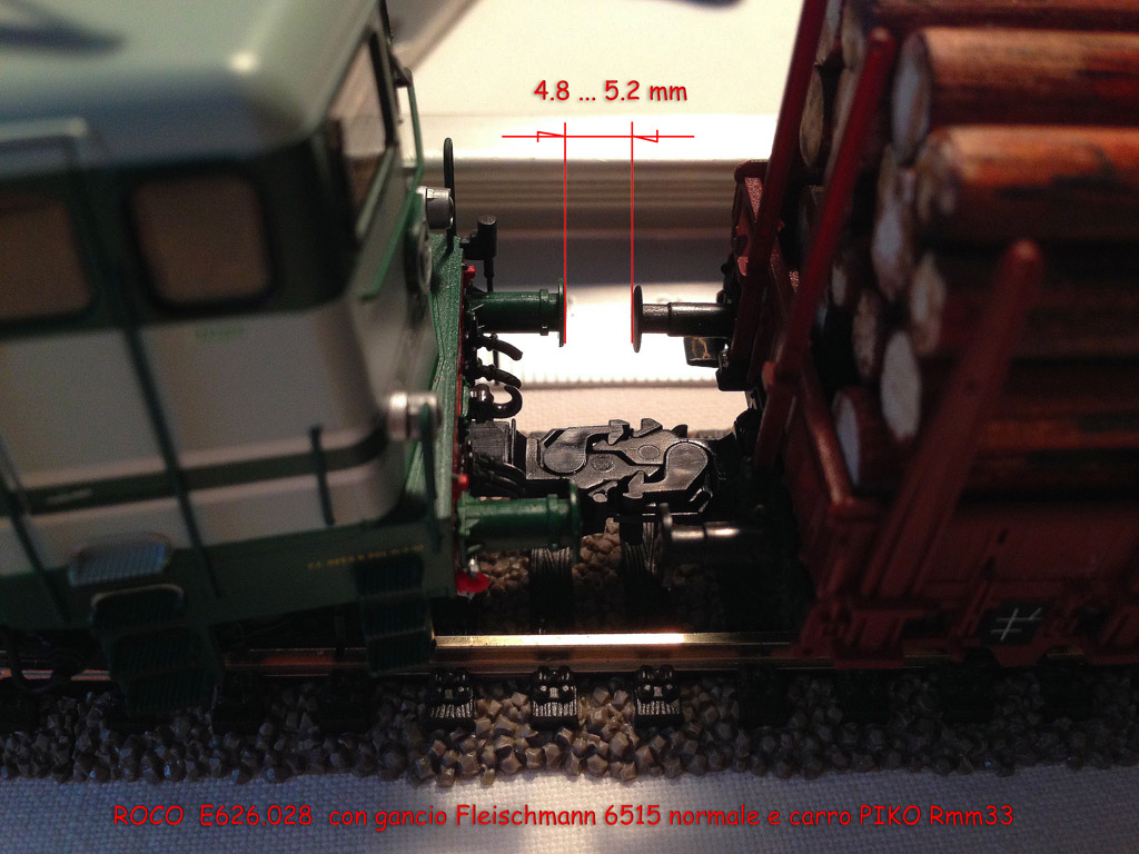

E sì, ma volendo l'uniformità con il gancio Fleischmann...
Ho costruito un paio di ganci Fleischmann 6515 "allungati" di 3 mm ottenendo così un allontanamento dei respingenti pari a quello di altre locomotive prive di timone di allontanamento come la Fleischmann 64.111 oppure la Roco E626.028.
L'allontanamento corrisponde a circa 4.8...5.2 mm da respingente a respingente in rettilineo.
In curva R3 la distanza passa a circa 1 mm, il che elimina ogni deragliamento del primo vagone.
Sicuramente un effetto visivo pessimo, ma così le RR E428.216 e la E424.047 possono circolare nel plastico senza problemi.
Spero che i ganci reggano alla trazione.
Ho usato il Vinavil in abbondanza fino a formarne una grossa goccia di colla intorno al punto di giunzione delle due parti.
Le due parti, tra l'altro, sono ottenute da due tipi di gancio differenti, come potete vedere dalle foto.
