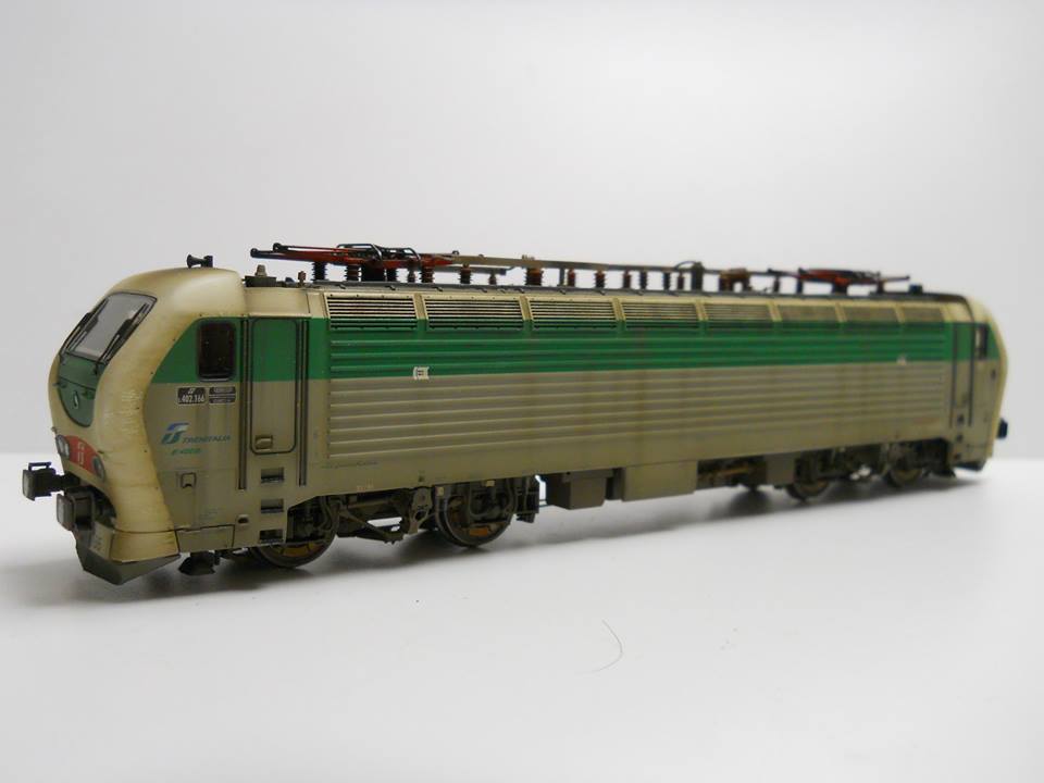

Lavoro interessante, come ti sei comportato per la fascia antinfortunistica frontale? I tubi del fischio e tromba, sopra il tetto della cabina, al vero entrano nella cabina nel punto in cui si incontrano? Io anche ho fatto diverse elaborazioni sulle E402B, ma proprio perchè non sono riuscito a trovare una foto del tetto dove si vedesse questo dettaglio, ho tralasciato.

Io la lastrina zigrinata sul tetto l'ho messa, in effetti fa tutto un altro effetto. Quando ho elaborato la mia purtroppo non ho potuto reperire le decal MDF per la fascia antinfortunistica, mi sono limitato a ridipingere quella esistente, che però così come riprodotta da Hornby è di forma errata. Ma almeno l'orrendo rosso che avevano utilizzato sono riuscito a coprirlo.

Se posso darti un consiglio: gli isolatori sul tetto originali hanno un colore di fantasia, in realtà sono molto più scuri e anche la barra conduttrice non ha il color rame se non -forse- appena uscita di fabbrica. Anche altri particolari sul tetto sono da ritoccare.
Da più foto del reale ho elaborato così la mia (con sporcatura naturalmente!)

ciao roby,
hai altre foto di questa splendida E 402b invecchiata?

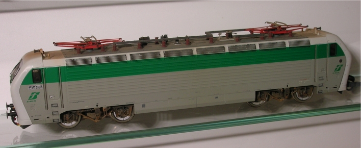

ciao roby,
ce l hai sempre questa macchina?
grazie
malte
 Oggetto del messaggio: Re: ELABORAZIONE: E 402b 161 (RR)
MessaggioInviato: domenica 21 gennaio 2018, 13:11
Messaggi: 1796
Purtroppo no, non ho altre foto, ma la macchina è in vetrina. Da quella foto ho aggiunto solo i respingenti con predellini, artigianali, poi ho abbandonato per dedicarmi alla sorella Acme, con risultati decisamente migliori (la sporcatura non è opera mia).
