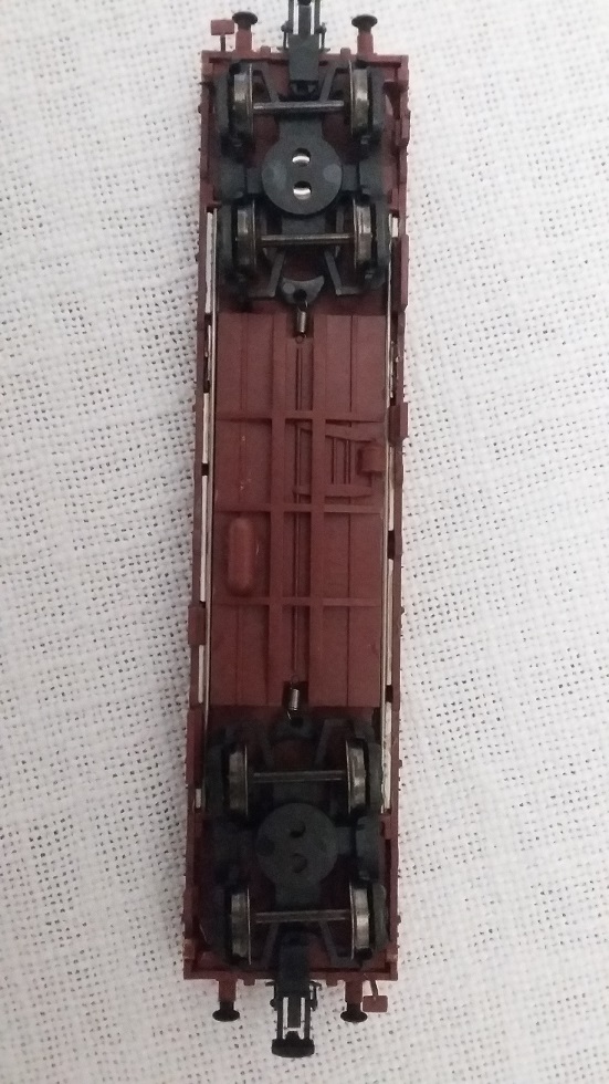

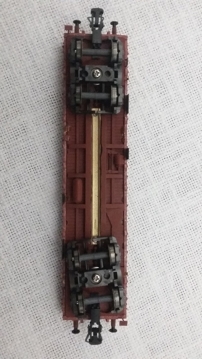

Ho anche io un Rgmms Laser , oltre che incurvato si sono anche allargate le fiancate dei carrelli e non reggevano più gli assi , dopo alcune prove di "raddrizzamento plastico delicato" il problema si ripresentava dopo poco tempo , la soluzione definitiva è stata due carrelli Rivarossi e un bel pezzo di profilato d' ottone tra i due rinforzi centrali lungo da molla a molla fissato con due microviti senza sfondare il pianale , non ricordo se ho dovuto fresare qualcosa perché l' ho fatto alcuni anni fa … da allora dritto come un fuso ; soluzione drastica ma efficace .

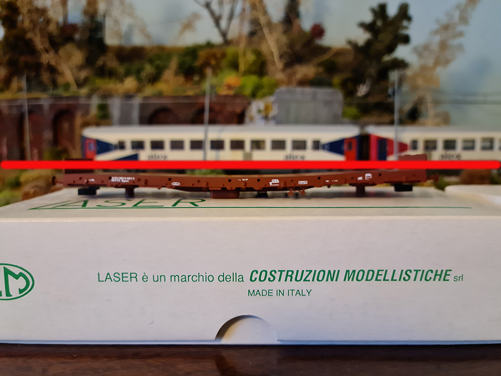

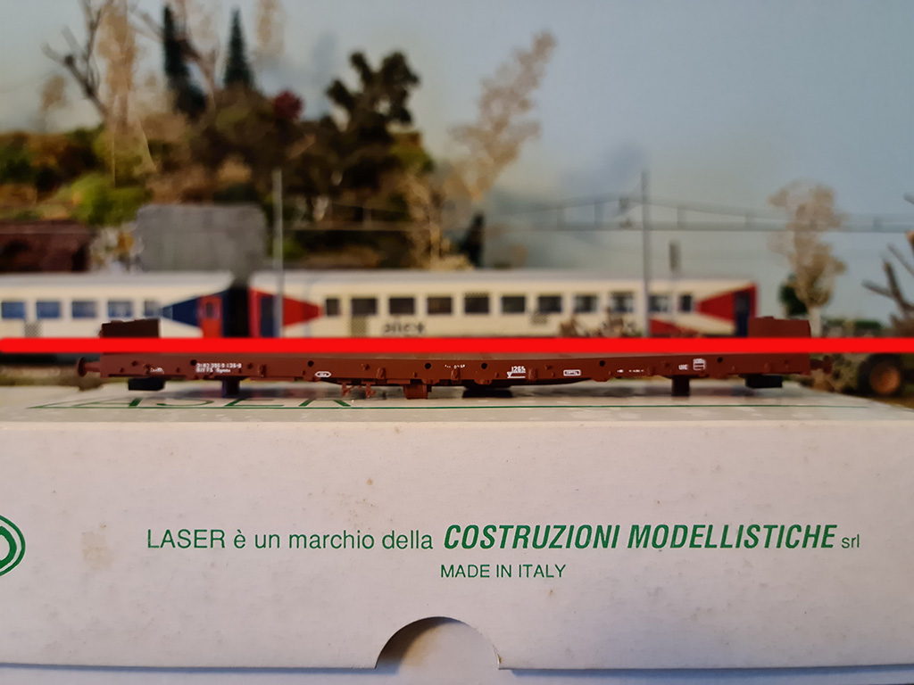

ecco le foto, spero si capisca la curvatura del vagone.
Pianale-2-rid.jpg [ 162.2 KiB | Osservato 7470 volte ]
Pianale-1-rid.jpg [ 182.13 KiB | Osservato 7470 volte ]
