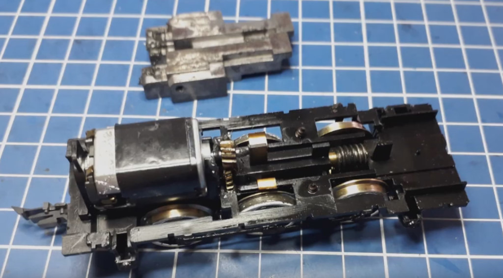

Ho iniziato con lo smontare il modello per la necessaria manutenzione,

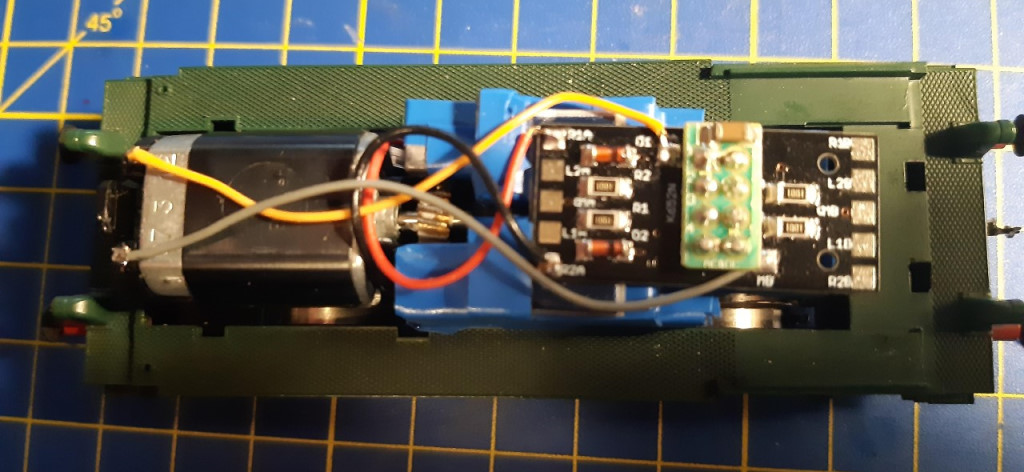

E321_1.jpg [ 210.88 KiB | Osservato 77143 volte ]
rimuovendo così il grasso secco dagli ingranaggi con petrolio bianco e un pennellino, pulire ruote e ingranaggi con WD40 spray.

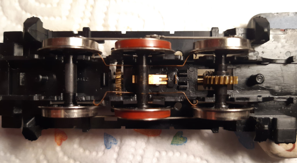

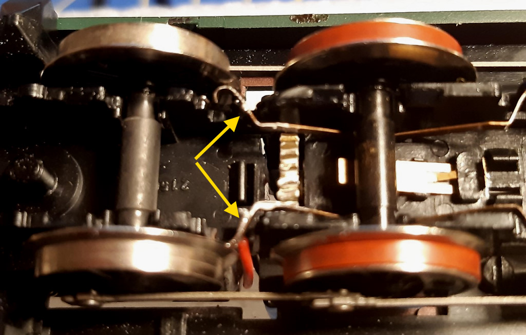

Durante lo smontaggio ho notato che le lamelle prendi corrente sono aderenti alla massa che e collegata alla pcb originale attraverso le due viti di fissaggio (credo si parli di "massa bloccata")
E321_2.jpg [ 115.39 KiB | Osservato 77143 volte ]
E321_3.jpg [ 130.5 KiB | Osservato 77143 volte ]
1° domanda: considerato che vorrei sostituire la pcb originale con un k652N di Despx (che vedete nella prima immagine a lato del pcb originale), come posso bypassare questo sistema?

Dovrei smontare il mio ed essere più preciso, ma dalle foto le zavorre paiono due indipendenti, e a memoria direi che è così.
Se effettivamente è così il problema non sussiste: le due masse le consideri come due fili. Caso mai dove non è necessario che facciano contatto le proteggi con un isolante, anche solo vernice.

Ciao Marco, si le zavorre sono due indipendenti, quindi posso semplicemente fasciare le zavorre con del nastro isolante.
Provvederò quindi a saldare due fili rotaia dx e sx in posizione comoda per collegarli poi alla nuova pcb.
Per ora grazie .... e Buon Natale :wink:

Le due zavorre sono separate fisicamente, quindi o ti colleghi alle viti che le fissano al telaio (o a qualsiasi altro punto delle stesse) o le bypassi collegamdoti direttamente alle lamelle.

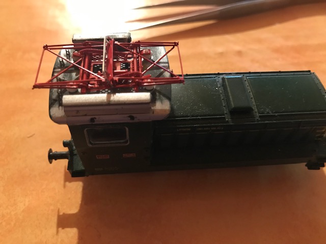

Questo il mio work in progress.
Ho provato a posare il pantografo, dovendo ancora terminare il tetto con i supporti per i cavi (si vedono quelli lato posteriore), i vari isolatori ed il coltello lato cassone più corto; ho anche cambiato i respingenti e ristretto i fari.
Per quanto riguarda l’abbassamento di circa 1 mm della cassa, l’ho fatto ma anche questo deve essere completato, sperando poi che tutto funzioni alla perfezione.
Appena trovo foto del tetto reale, la posto, ma trovarne con tutti i dettagli è impresa titanica.
Marco

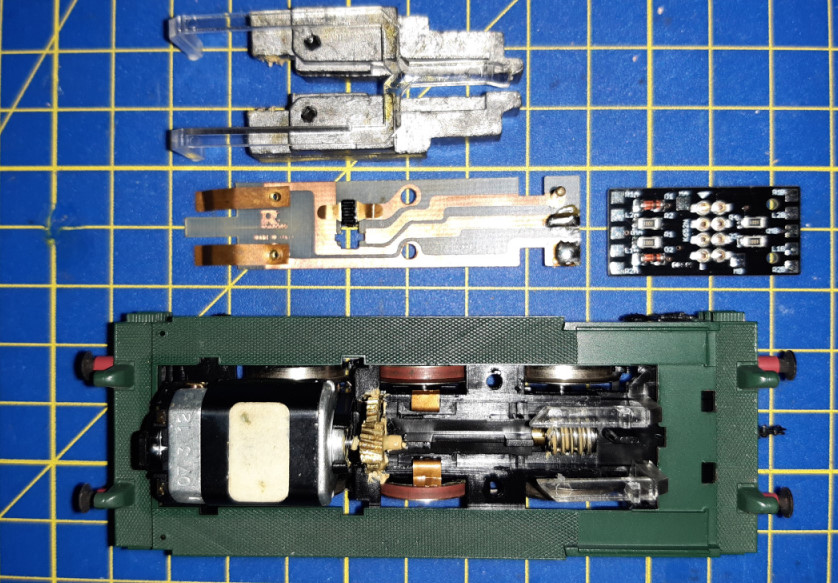

Cmunque mi sono dedicato alle modifiche dell loco con
1) creazione delle nuove lamelle di corrente
E321_3b.jpg [ 154.77 KiB | Osservato 76734 volte ]

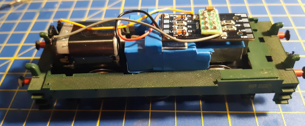

2) posizionamento del nuovo pcb
E321_4bis.jpg [ 137.69 KiB | Osservato 76503 volte ]
E321_5bis.jpg [ 134.69 KiB | Osservato 76503 volte ]
Ho testato il funzionamento in analogico (inserendo un tappo sulla presa NEM) e tutto funziona anche sugli scambi tende a bloccarsi al che sto pensando:

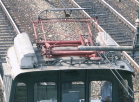

Ecco una foto con parte dei cavi ben in vista.
Saluti,
Riccardo

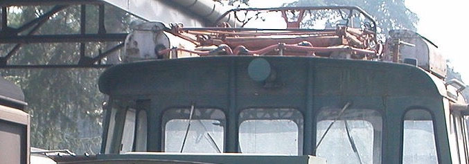

Riccardo, Grazie per la foto, ma almeno a me, questa non leva Il dubbio sui cavi del Tetto, come tante altro che ho potuto visionare.
C’é un cavo che va nella tua foto dalla canalina a sx della tromba verso gli isolatori dell’interruttore a coltello.
Qui gli isolatori sono 2; il secondo cavo esce per caso dal cassone? Come dal cassone nella foto a sx?
Grazie.

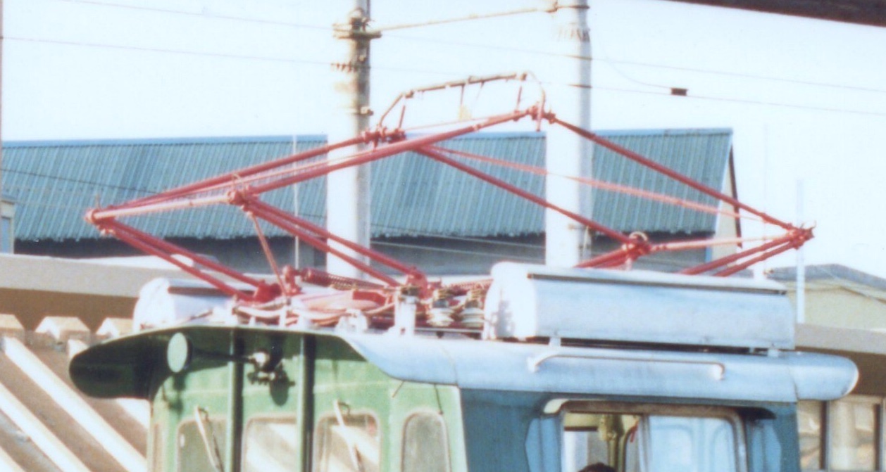

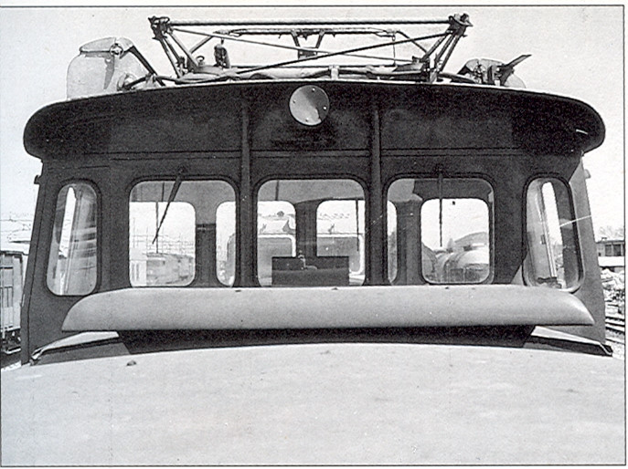

Ciao Marco, potrebbe essere ... questa foto è tratta dalla monografia LD sulle loco da manovra e sembra rispondere alla tua domanda
Scansione008.jpg [ 122.51 KiB | Osservato 76473 volte ]
Certo che trovare una vista dall'alto :roll: risolverebbe parecchi dubbi.

Santino,
Purtroppo quelle che ho, anche dall’alto, non dipanano I dubbi....
Marco
