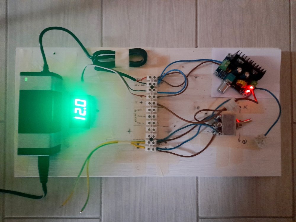

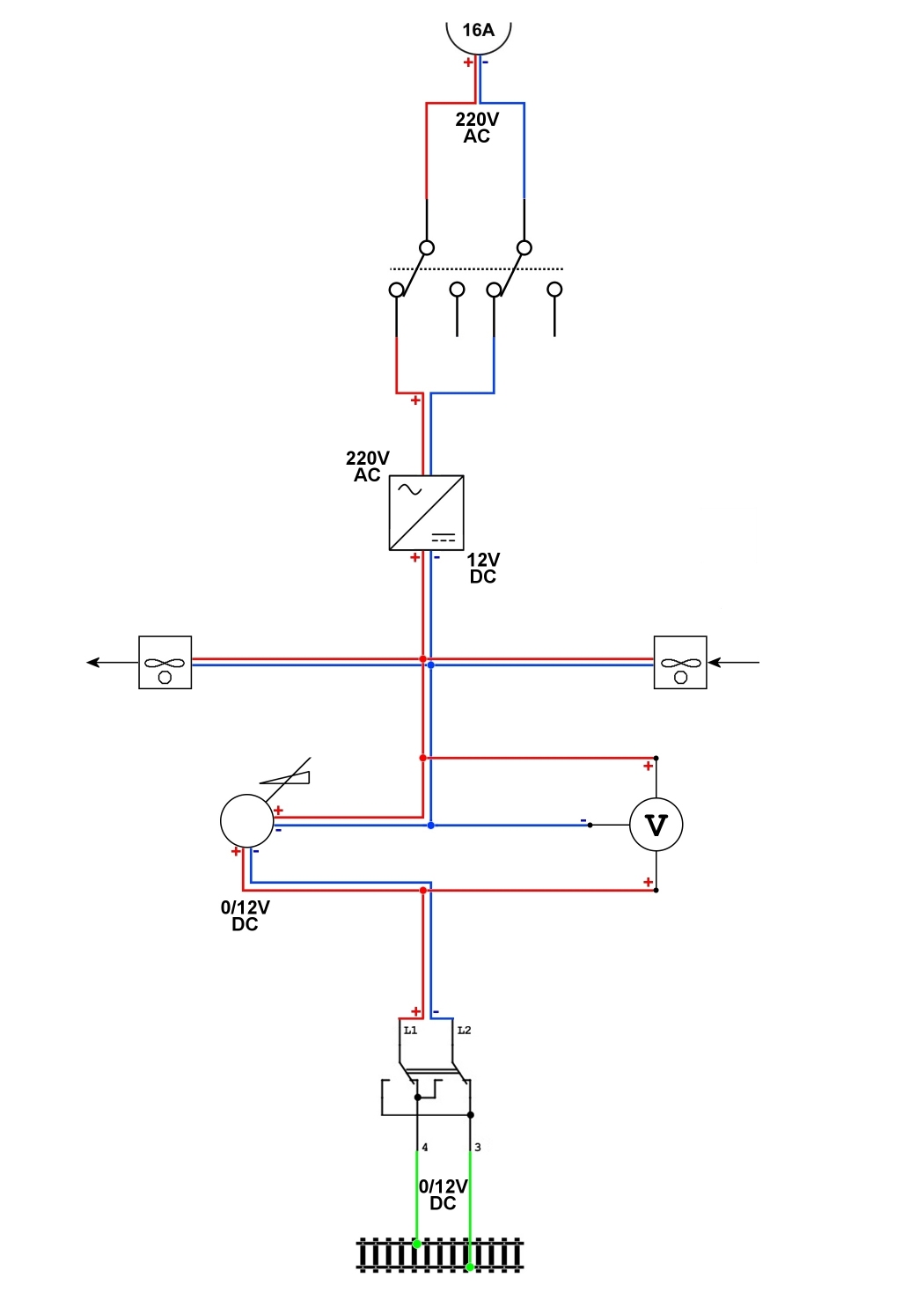

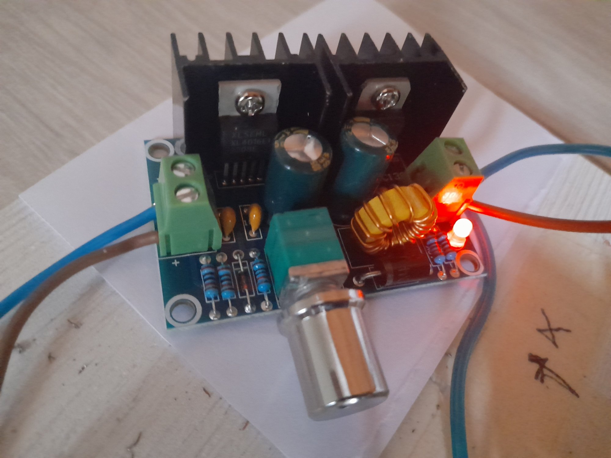

Ho risolto, e la cosa stupefacente è che funziona anche! :D Allego foto e schema di cablaggio.
Stavolta ho collegato un potenziometro economico, ma all'evidenza più idoneo rispetto al dimmer per luci, nel senso che fatte le opportune prove specialmente a bassi regimi i modelli finalmente reagiscono come dovrebbero.
Il potenziometro al minimo fornisce 0,8V. Naturalmente non facciamo caso ai cavi: ho utilizzato quelli che avevo. Fatto ciò monterò tutto all'interno di un box in pvc, con tanto di ventole di raffreddamento per PC.

Te credo che hai risolto...hai realizzato un alimentatore con uscita in continua! Se al posto dello switching, usavi un umile LM317 ottenevi lo stesso risultato. :lol:
Comunque è bene ciò che finisce bene...
Buon divertimento :wink:

Spudoratamente hai messo in partica l'unica soluzione possibile per coprire tutta la gamma dei modelli che hai.
Unica cosa, quel regolatore con quei dissipatori non deve erogare più di 1,2 A, pertanto non hai i 5 A che desideri. A preschindere da cosa c'è scritto sull scatola dell'apparecchio.
Per avere una corrente maggiore ci vugliono dissipaori con dimensioni ben maggiori, ma soprattuto che i componenti montati sul dissipatore siano in grado di gestire tale corrente.
Pertanto la prima cosa da sapere è cosa sono quei due componenti: sigla scritta sopra, dopo di che si tolgono da lì a si montano su dissipatori di maggiori dimensioni, in volume circa 8/10 volte.

Ma se poi quei componenti sono da 3 A e dissipano solo 15 W hai voglia di mettere ventole. Sperficie dissipante e ventola devo avere opportuni rapporti tra di loro, altrimenti muovi solo aria per niente.
Prima bisogna vedere cosa sono esattamente, dopo si ragiona.
Se da 14 V in ingresso (che è il minimo) vuoi ottenere 2 V con 2 A di assorbimento devi dissipare 24 W (12 V di caduta x 2 A di corrente circolante), la fisica mica l'ho inventata io.
