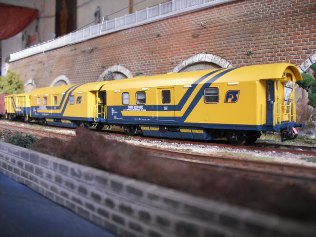

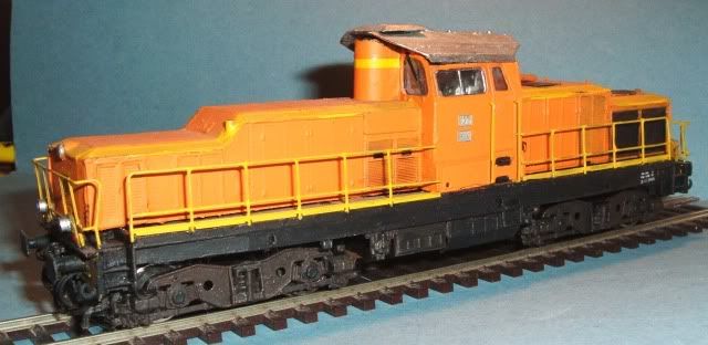

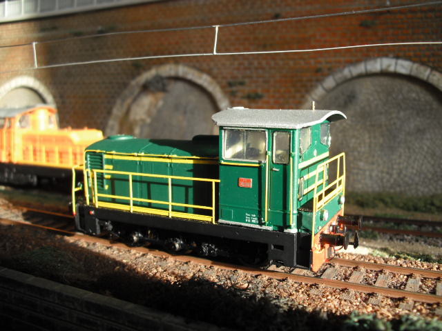

Ecco solo alcuni dei miei modelli montati ed elaborati, senza tanti problemi. :wink:

 Oggetto del messaggio: Re: Carro soccorso ferfyx
MessaggioInviato: venerdì 8 ottobre 2010, 17:56
Messaggi: 1828
:shock: :shock: :shock: :shock:
Enrico !!!!
Quello BRAVISSIMO sei tu.
Altro che camion.
Io quella macchina da monovra verde la presi circa tre anni fa e sta ancora nella busta gialla delle Poste.
Ogni tanto la tiro fuori, la guardo... e rimetto in busta.
Mi sembra troppo difficile !!!
Ciao, Marco

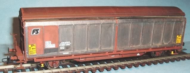

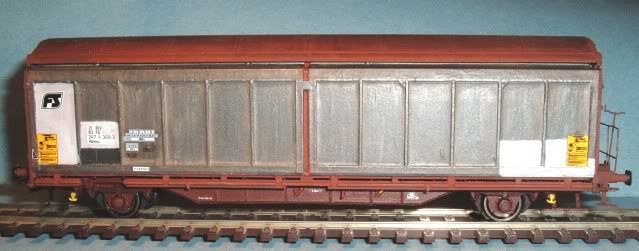

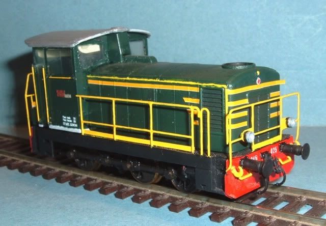

ed ecco anche un paio di carri interpretati da me ...

Mah... a me non e' venuta un granche' ma non per colpa del kit ma delle mie manacce !
L'ho montata su una motorizzazione Ahm comprata sulla baia inglesea pochissimo.
L'unico problema e' che le fiancate dei carrelli sono un po' diverse nelle dimensioni e quindi un po' fuori asse :oops:
Il funzionamento non e' fluidissimo ma insomma, era un tentativo per pochi soldi ...
