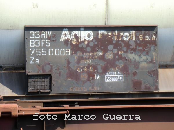

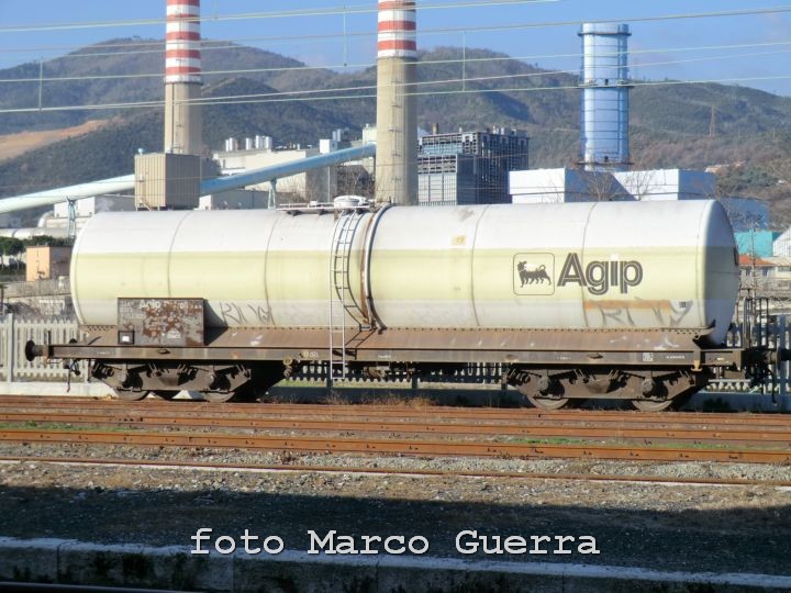

max333 ha scritto:
...carri cisterna a carrelli con botola superiore (liquidi?) dell'agip...
Questo i requisiti li ha ma è parecchio differente dalle cisterne lima, carrelli ore e ultima revisione del '93:
CIMG0406R.jpg [ 114.66 KiB | Osservato 6665 volte ]
CIMGA1611R.jpg [ 64.56 KiB | Osservato 6665 volte ]

Grazie Marco ma è un modello troppo recente e fuori la mia epoca. Quelle a cui mi riferisco sono le cisterne munite di carrelli Pof di cui c'è qualche rarissima immagine in bianco e nero.
Grazie e mandi, max

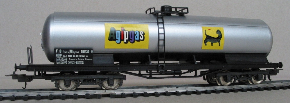

Sul sito Lima Tribute ho trovato questa foto del modello con la "sua" livrea vera, anche se avevano il "tappo" sopra erano carri adibiti al trasporto di gas, infatti è riprodotto anche il parasole.
agipgas.jpg [ 86.35 KiB | Osservato 6540 volte ]
Secondo me ti converrebbe puntare alla riproduzione di questa livrea e al miglioramento dei dettagli in modo da minimizzare le modifiche al carro...
Carri simili per il trasporto di benzina ne saranno certamente esistiti ma al momento non ne conosco fotografie.

grazie funky...... bellissima cisterna quella così, proprio come piace a me e poi con boccaporto e terrazzino con scalette!
Vediamo cosa farò quando mi cimenterò, per ora raccolgo materiale.
