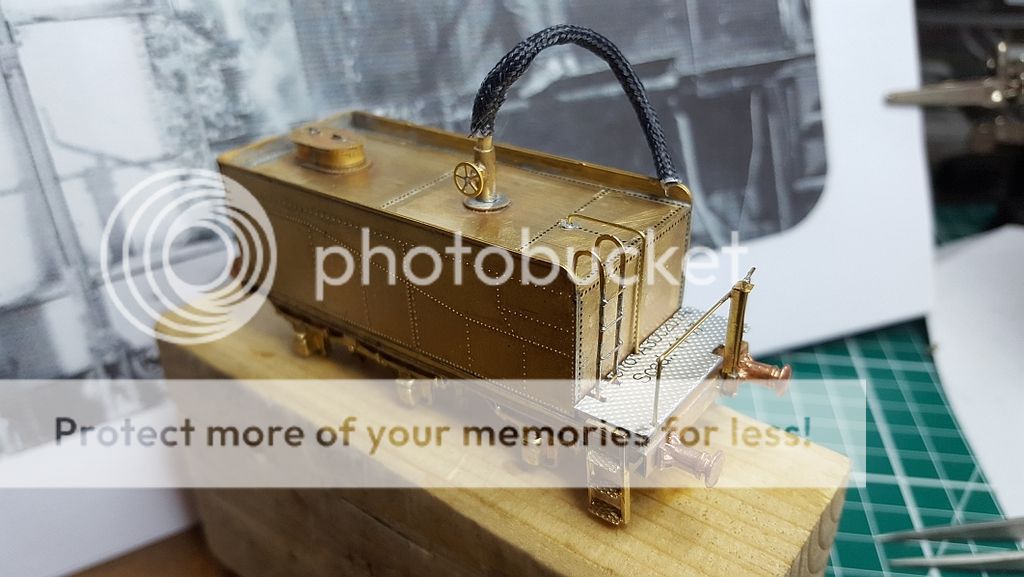

MessaggioInviato: domenica 7 maggio 2017, 16:39
Messaggi: 976
Località: Sarzana (SP)
Utilizzando anche le informazioni in questo thread ho fatto questo
Il kit di partenza è quello che aveva fatto Alessandro Barone nel 2009 che ho preso da un privato.
Di questo ho utilizzato il pianale, i longheroni (le ruote non ci sono), le tre pareti esterne, la boccaporta
per l'immissione dell'acqua, e le scalette di accesso al praticabile, tutto il resto l'ho fatto io a parte i
respingenti (anche questi assenti).
Il dispositivo di erogazione acqua me lo sono inventato perché non ho trovato foto della parte superiore del
tender-serbatoio, comunque una valvola ci sarà pur stata, immagino.
La scaletta di salita sopra al serbatoio l'ho copiata da una foto che aveva di uno di questi tender.
Il tubo di immissione pressione, nella foto cha avevo passava sopra il praticabile ma avrebbe interferito col
gancio NEM quindi l'ho fatto passante.
Le chiodature sono decals della Archer (ottima roba).
La manichetta dell'acqua è un prototipo e non così esagerata come dimensioni, quello che stona un po'
è la tramatura che sarà stata certo più fitta tipo quella dei VV.FF.
Non trovando lamierino d'ottone "zigrinato" il praticabile l'ho fatto con un blister di un qualche medicinale che
un amico mi ha regalato.
Comunque, viste le fessure che vi ho dovuto praticare, con l'ottone sarebbe stata un cosa sanguinosa, col blister
un lavoro facile facile.
Ultima modifica di carmaxspe il domenica 7 maggio 2017, 18:19, modificato 3 volte in totale.
 Oggetto del messaggio: Re: Carri serbatoio FS derivati dai tender
MessaggioInviato: domenica 7 maggio 2017, 16:58
Messaggi: 2030
Ellapeppa! Che bello! Che montaggio! :D
Foto foto!
MessaggioInviato: domenica 7 maggio 2017, 18:30
Messaggi: 6290
Bello , ma studia qualcosa per la manichetta,,,piuttosto prendi un tubo di plasticard e rigalo , cioè cerca di riprodurre una trama, anche se forse erano di gomma...oppure arrotolalo sulla parte superiore del tender...
