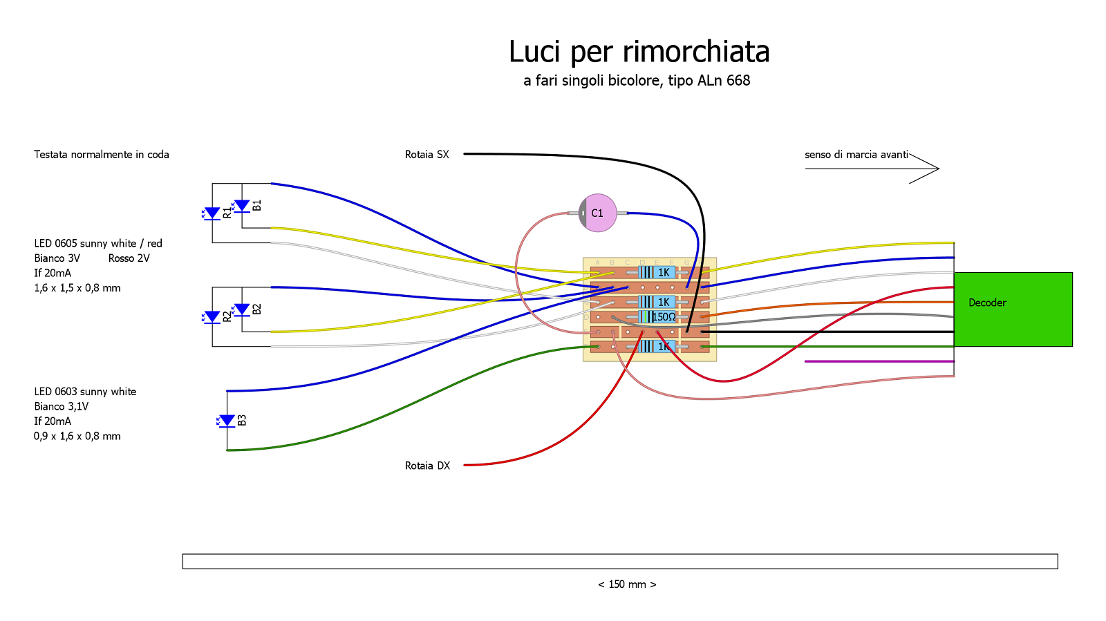

passiamo allo schema elettrico, prepararlo a tavolino evita di fare errori durante il montaggio, questa è una delle soluzioni possibili, trovate le specifiche dei led presi da Ledbaron sulla baia.
Luci rimorchiata.png [ 208.92 KiB | Osservato 11447 volte ]
Il retro della basetta durante la saldatura
NOTA BENE: la R da 150 ohm al posto del motore serve solo se volete leggere le CV, il decoder si può programmare anche senza, lasciando i fili scollegati. Se la mettete però dovete ridurre al minimo la curva di velocità, in modo che al motore vadano solo 2/3 V, altrimenti a 12V la R scalda e brucia.... Attenzione che la limitazione della Vmax funzioni anche in analogico, altrimenti se la usate in CC brucia anche se funzionava in DCC. Insomma se la togliete dopo programmazione o non la mettete è meglio....
Il condensatore (opzionale) va collegato così se piccolo, se superate i 220 uF va messa anche una resistenza e un diodo per ridurre la corrente di carica, ma trattandosi di led uno inferiore andrà bene. Il filo rosa sui decoder non c'è, l'ho aggiunto io saldandolo sulla massa da trovare dopo il ponte raddrizzatore.
La testata con luci è normalmente in coda, quindi al filo bianco (marcia avanti) sono collegati i led rossi, al giallo (marcia indietro) i bianchi. Se li invertite poco male, il funzionamento si può invertire con la programmazione. Ma tanto vale farlo subito correttamente. La AUX verde comanda il terzo faro, resta libera quella viola per illuminazione interna o cabina, ma non mi è stata richiesta.
Si programma la mappa funzioni a scelta, in questo caso F0 luci con inversione e F1 terzo faro (solo se marcia indietro).
Il tutto funziona anche in analogico, con inversione delle luci, secondo programmazione in analogico si decide se accendere sempre il terzo faro insieme alle luci bianche o lasciarlo spento.
I fili del terzo faro sono collegati a due connettori sulla basetta, in modo da poter separare la cassa dal telaio.
Per terminare voglio ancora dare una passata di nero sul supporto led e dietro al terzo faro, per migliorare la schermatura, e devo sistemare i fili all'interno per renderli meno visibili installando il C che deve arrivare (Mauri pazienta... :wink: ), ma intanto tutto funziona, nella realtà non sparano come nel video, effetto del sensore della fotocamera...
