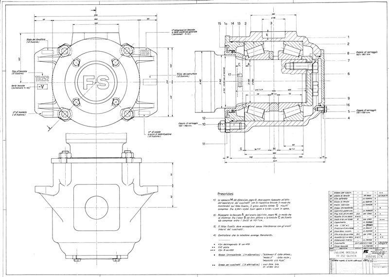

Siete in grado di mettere un disegno dettagliato di una boccola a rulli?
Almeno vedo cosa c'è da lavorare e come per ricavarla limando una a olio. Per centrarla faccio da dentro un microforo da 0,3 che poi verrebbe chiuso.

Non ci ho capito un gran che...ad ogni modo questa è la standard Tr252.
Mussinatto ha tutte le boccole che vuoi, solo a me me ne deve mandare per 10 carri.
Boccola tipo TR 252.jpg [ 125.73 KiB | Osservato 6547 volte ]

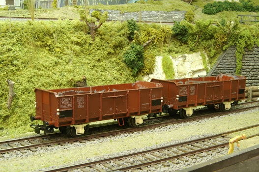

Io invece sto facendo il passo inverso su una quindicina di carri Piko ormai trentacinquenni e derivati ,
PICT0293.JPG [ 142.35 KiB | Osservato 6413 volte ]
a seconda dei casi solo la boccola
saluti a tutti e buon lavoro
Giancarlo

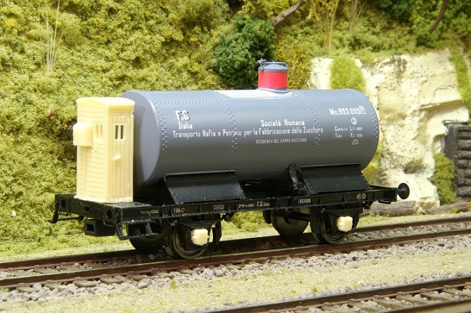

Come ho detto, anch'io ho "retrodatato" la cisterna M usando i parasala del carro F (già faticoso data la diversa modalità di inserzione dei parasala, anche se il peggio sono state le decals...) e "ammodernato" di conseguenza il carro F (con aggiunta di decals con dicitura RIV).
Non era venuto male ma il carro "non richiesto" l'ho tenuto: era quello che volevo trasformare in UF ma mi si è sfondato il portellone nell'aprire i finestrini e l'ho un po' rabberciato e finito come carro Ghkkms, come ci sono vistose "ammaccature" dove ho ridotto gli aeratori bassi da due a uno. Pare un po' maltrattato ma credibile, forse manca ancora di "lerciatura". :wink:
