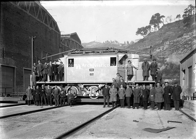

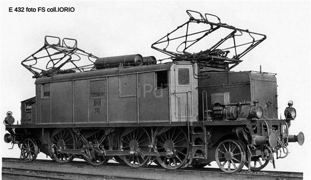

Come da titolo vorrei retrodatare una E432 Rivarossi per magari fare la E 432.001 come da foto allegata.
E432-fotoBreda (1).jpg [ 52.33 KiB | Osservato 7167 volte ]
Le modifiche da fare alla carrozzeria e ai panconi non sono moltissime e direi che sono alla mia portata. Mi piacerebbe montargli i vecchi fanaloni delle vaporiere ma mi è sorto un dubbio. Ci sarà arrivata qualche macchina con quei fanaloni in livrea castano isabella? Il fascio littorio si!

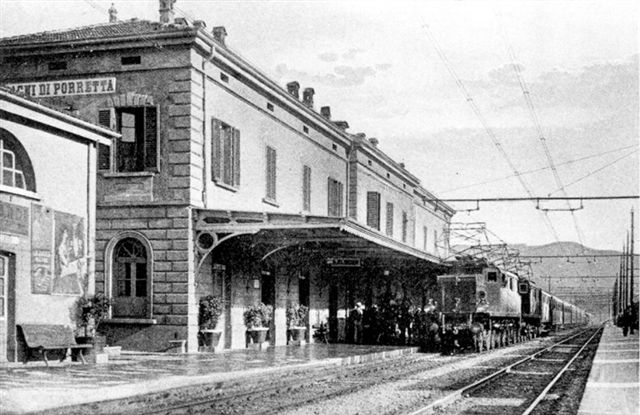

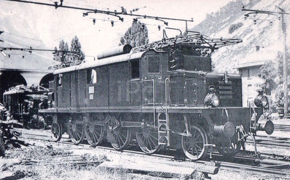

Nella foto successiva come recita la discalia siamo nel 1930, il fascio c'è e anche i fanaloni. La seconda macchina sembra essere nera mentre la prima a meno che non fosse color oro, dovrebbe essere castano isabella.
E 432 porretta-1930-FArchivioPedrazzini.jpg [ 66.98 KiB | Osservato 7167 volte ]
Ho provato a cercare, ma a parte queste mie ipotesi non ho trovato conferme. Qualcuno può aiutarmi?

La prima è "grigio fotografico", dato che è una foto di fabbrica. Di solito non facevano un metro con quella livrea.
Lo standard era nera.

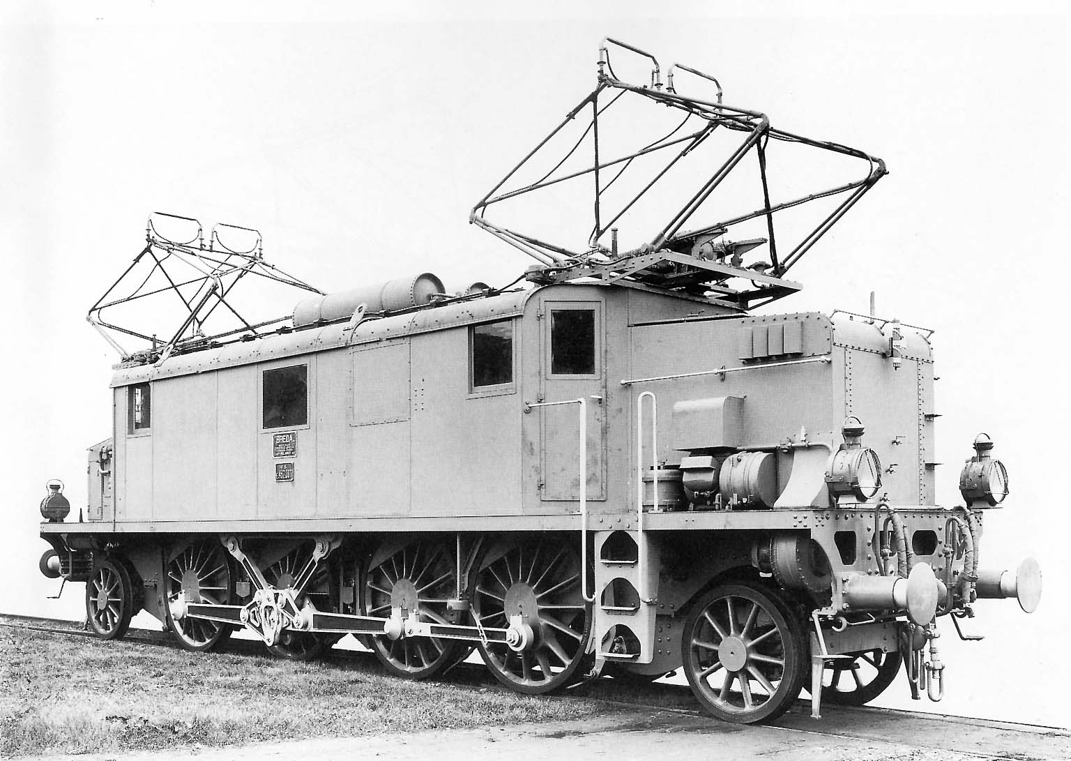

Ciao Stefano non mi risultano macchine E 432 con fanali a petrolio e in livrea castano isabella ma so che hanno girato in un primo momento i grigio pietra castano e poi in nero e rosso ossido..
Massimo
27.jpg [ 202.17 KiB | Osservato 7102 volte ]
E432001.jpg [ 201.95 KiB | Osservato 7102 volte ]

Ciao Massimo, innanzi tutto grazie per le foto, anche se le avevo già. In livrea nera di foto ce n'è qualcuna.
Ma non dovrebbe essere il contrario? Cioè prima nere poi grigio pietra e castano?

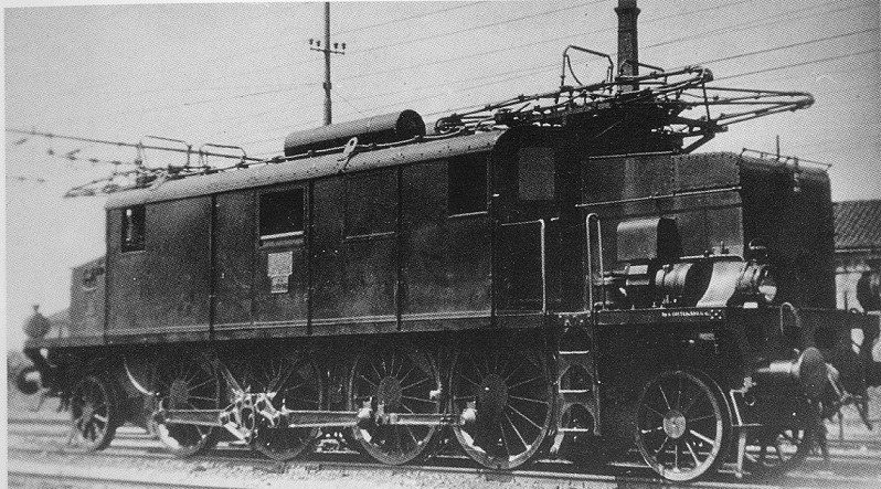

Da come conosco io la cronologia prima grigio pietra tutto livrea fotografica ,poi sono passate al nero e rosso ossido e poi castano isabella se contatti Nando su questo forum lui sicuramente lo sa meglio di tutti perché ha tanta roba a riguardo.... lo puoi trovare nel post delle 683 preda bellica .. ti ho inviato il grigio e il nero.
432 livrea di origine.jpg [ 188.07 KiB | Osservato 7032 volte ]
E432.jpg [ 217.98 KiB | Osservato 7032 volte ]

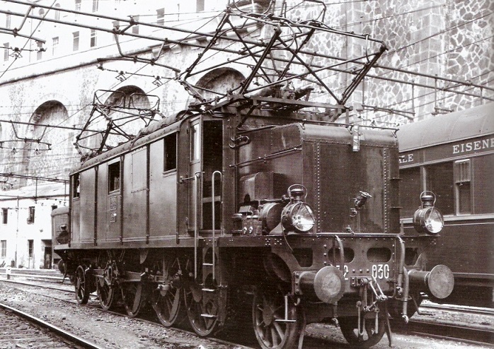

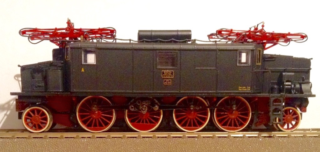

Anch'io sto retrodatando il mio 432. Per il momento ho lavorato sui cassoni eliminando il di più. Anche i panconi sono sotto i ferri, per eliminare i fari e il rec.
Inoltre ho intrapreso anche il miglioramento di altri particolari, come i pantografi, i mancorrenti delle porte, i panconi, i cavi sul'imperiale, etc.
Purtroppo non trovo più le lanterne che avevo e quindi il lavoro al momento è fermo.
Saluti,
Riccardo
image.jpg [ 132.2 KiB | Osservato 7009 volte ]

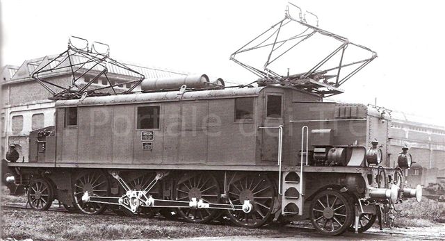

E questa di che colore potrebbe essere? Telaio e tetto mi sembrano di colore diverso da quello della carrozzeria. Grigio pietra? Isabella?
4321.jpg [ 52.2 KiB | Osservato 6908 volte ]

Ciao Stefano la 554 mi sembrerebbe castano isabella a vederla cosi e la 432 non so potrebbe dico potrebbe essere nera e rosso ossido però potrei sbilanciarmi nel dire castano isabella ... bel quesito che stai ponendo ... ad esempio la 470 a frequenza industriale dicono tutti quelli con qui ho parlato e che la possiedono in diverse salse .. ovvero nera con tetto rosso, nera tutta , castano isabella di questa mi e stato detto che non e mai esistita... che dire !!!! a me e quella che piace più di tutte.
Massimo
