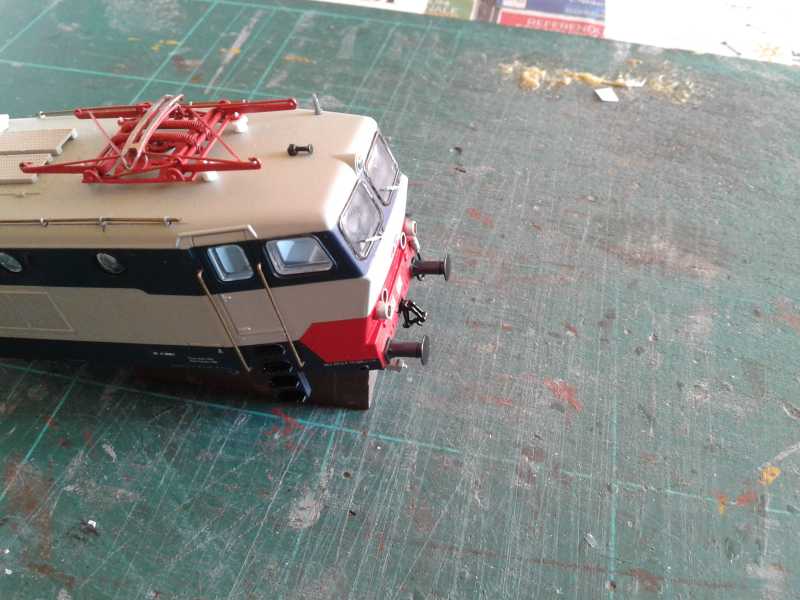

Visto che i modelli di locomotive assegnati ai depositi genovesi sono pochi, ho deciso di crearmene uno elaborando ciò che avevo in casa. Base di partenza per il lavoro è la vecchia E 656.193 prodotta da Lima diversi anni fa, e acquistata ad una borsa scambio nei primi anni 2000.
Il modello verrà rinumerato come E 656.402, entrata in servizio nella seconda metà degli anni '80 e quasi subito modificata dalle officine del deposito di Genova (a cui era fin da subito stata assegnata) con l'adozione dell'accoppiatore a 78 poli femmina per l'uso con treni reversibili (sorte condivisa con la gemella 401, anch'essa così equipaggiata e sempre assegnata a Genova).
Ho smontato la macchina e cominciato le operazioni:
- Verniciatura delle cornici dei finestrini per simulare le guarnizioni in gomma, tipiche dei Caimani di Va serie, utilizzando un pennarello indelebile a punta fine.
Caimano 1.JPG [ 99.49 KiB | Osservato 16753 volte ]

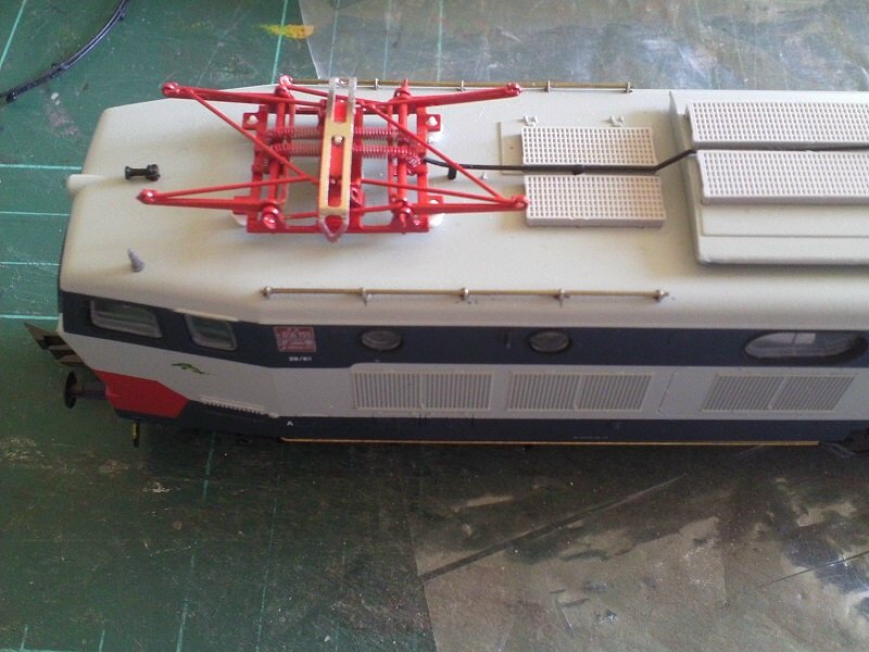

- Nuovi supporti per i mancorrenti del tetto, in fotoincisione (produzione Mussinatto, per E 636 Roco) e tondino in ottone da 0,5 per il mancorrente vero e proprio.
Caimano 2.JPG [ 96.94 KiB | Osservato 16753 volte ]

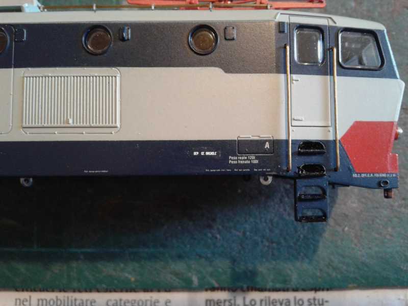

- Cambio deposito di assegnazione tramite decals apposita, ora Genova Brignole.
Caimano 4.jpg [ 50.36 KiB | Osservato 16753 volte ]

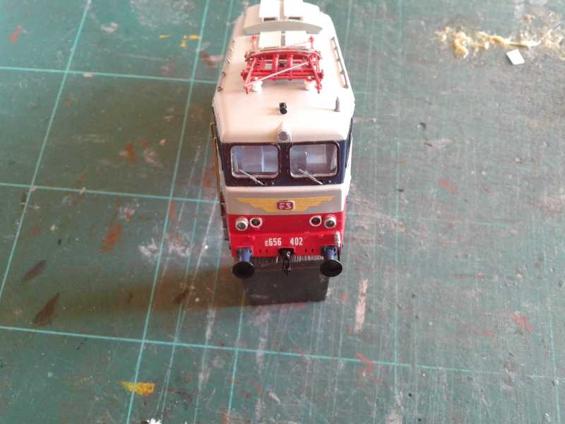

- Aggiuntivato il frontale, con nuove ghiere in ottone, REC, respingenti e gancio realistico (tutti accessori LineaModel), tergicristalli G&G Rail e nuova marcatura numerica (decals sempre G&G Rail).

Bel lavoro! Hai in programma anche di mettere pantografi più piatti e realistici?
Te lo chiedo perchè anche il mio Caimano Lima ha ricevuto il trapianto e ne è ben felice :D
 Oggetto del messaggio: Re: Elaborazione Caimano Lima - E 656.402 navetta D.L. Genov
MessaggioInviato: mercoledì 21 dicembre 2016, 17:29
Nome: Alessio Andreacchio
Messaggi: 1968
Ciao!
Grazie per i complimenti!
Pantografi: per ora ho montato gli Hornby RR art. 8030 che avevo già in casa; non è escluso che li sostituisca con quelli Level o Lima Expert.
Alex
MessaggioInviato: mercoledì 21 dicembre 2016, 21:34
Messaggi: 1796
Anch'io ho montato gli 8030 Hornby RR ma sono diversi da quelli che vedo in foto, nel telaio e nell'altezza isolatori -molto più bassi degli originali Lima.
I panto Level o Lima expert mi hanno detto essere praticamente uguali a questi 8030... ma con striscianti centinati o piatti, anzichè "semipiatti" come gli Hornby.
MessaggioInviato: mercoledì 21 dicembre 2016, 21:41
Messaggi: 1968
Io ho usato gli isolatori originali Lima, di cui ho limato i perni superiori perché le sedi nel telaio del pantografo sono più piccole.
Non so se adesso hanno sistemato la cosa. Quando gli ho presi io erano appena usciti.
Grazie per le note sui pantografi Level e Lima Expert.
Alex

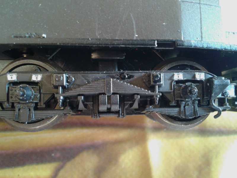

Prove di montaggio di condotte sotto cassa e smorzatori (da apposita lastra MdF
AlexImmagine
MessaggioInviato: domenica 4 giugno 2017, 16:39
Messaggi: 1968

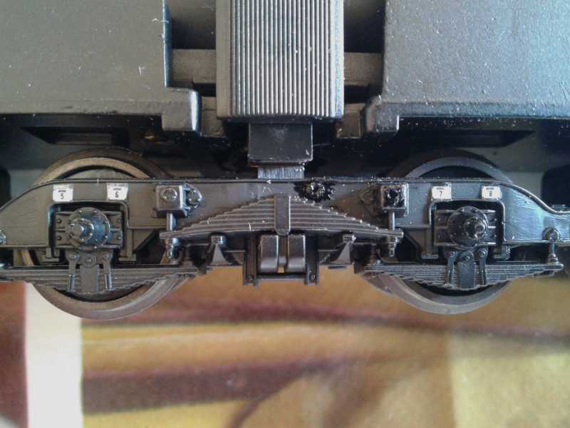

Completato il montaggio di tubazioni e smorzatori, con verniciatura finale.
Alex
ImmagineImmagine
MessaggioInviato: martedì 6 giugno 2017, 11:22
Messaggi: 1968

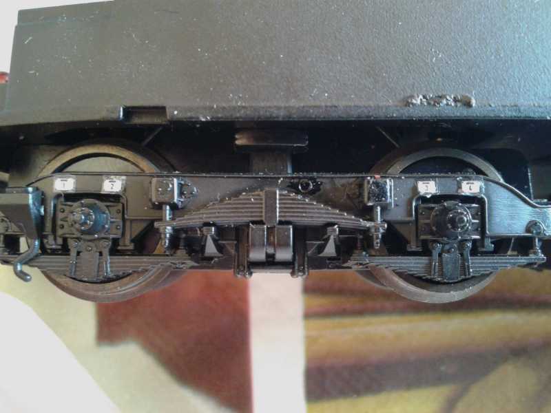

Aggiunte le targhette dei motori, con apposite decal, sfruttando come base i tasselli già presenti nello stampo. Le plastiche dei carrelli Lima, si sono però rivelate refrattarie al collante delle decalcomanie, per cui per fissarle in modo definitivo ed evitando che si possano staccare in seguito, ho applicato un goccia di colla vinilica con uno spillo e poi messo la decal al suo posto.

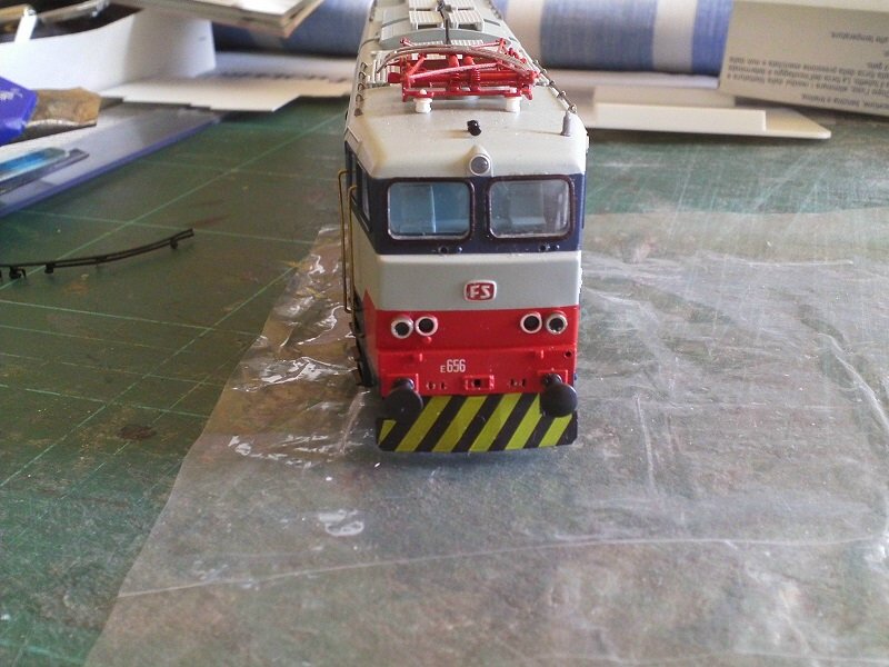

Recuperati gli aggiuntivi di Progetto Modellismo, ho provveduto ad applicare le ghiere apposite per i fanali rossi.
In seguito ho rifatto tutti i fori per il montaggio dei supporti fotoincisi per i cavi AT della medesima provenienza.
Gli isolatori d'estremità sono recuperati dai pantografi originali montati sul modello.
Il microcavo era compreso negli aggiuntivi MdF per il sottocassa e l'ho qui riutilizzato; le parti, al vero più spesse, sono state riprodotti con una guaina di cavo elettrico.
