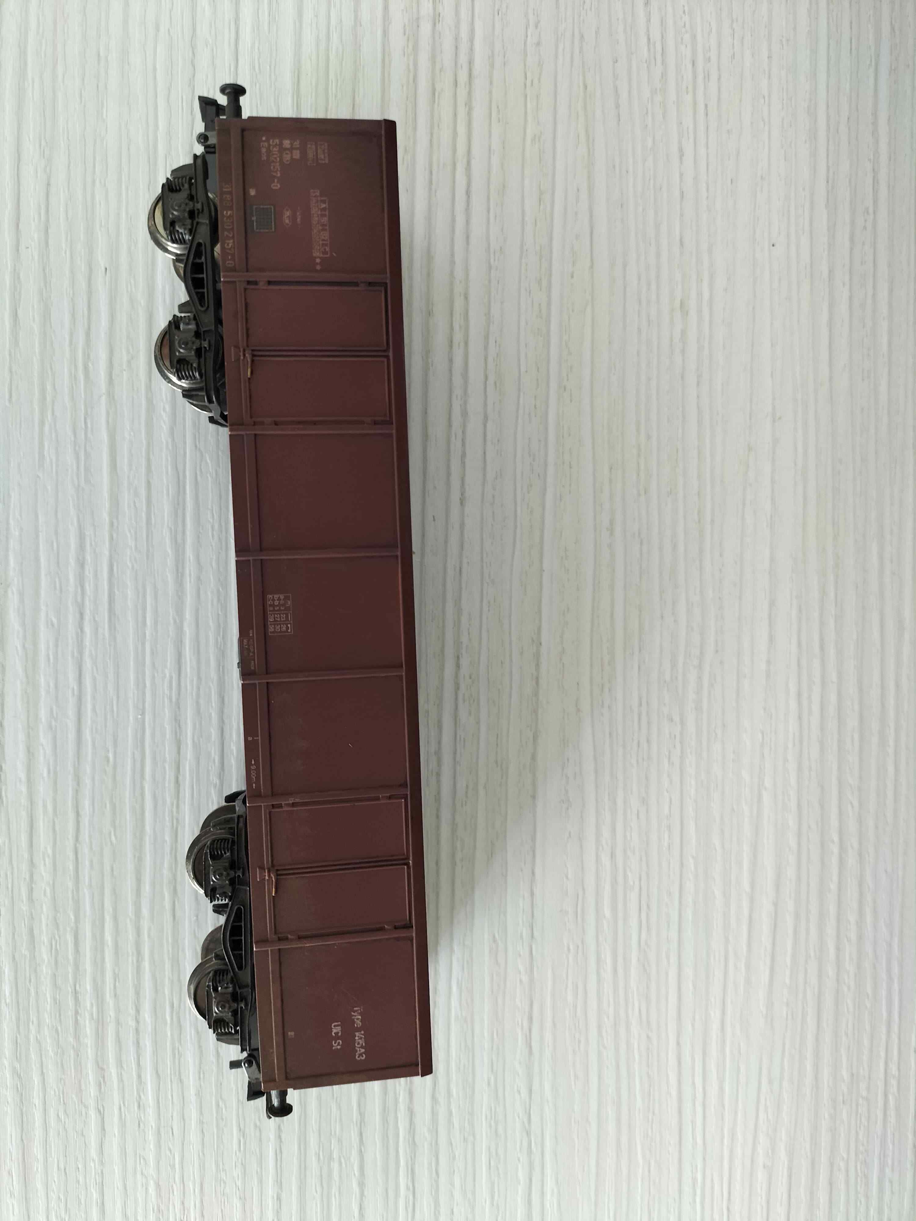

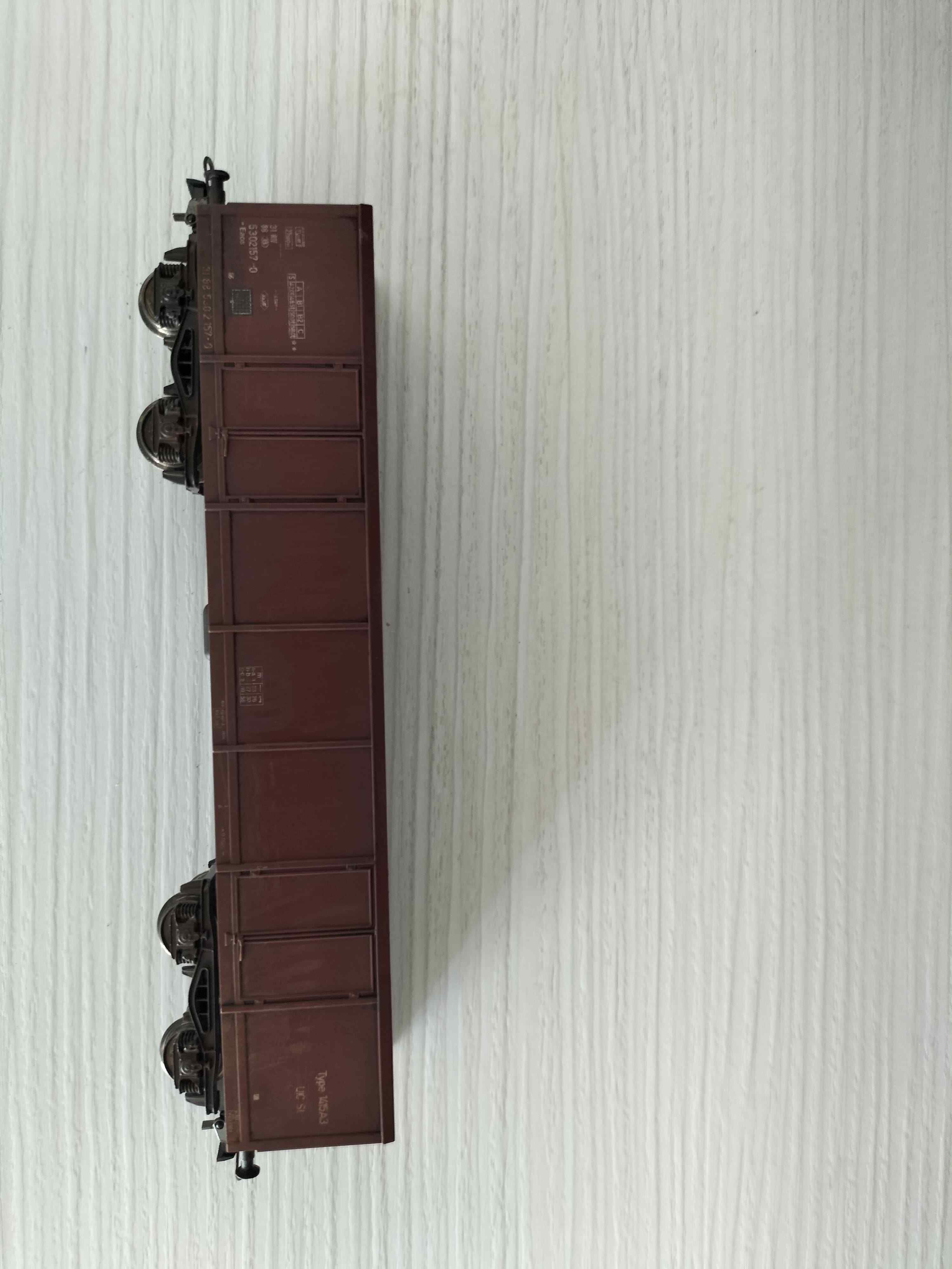

Buonasera a tutti,
anch'io ho iniziato a cimentarmi con un po' di weathering e, come suggerito, sono partito da qualcosa di quanto più semplice possibile, in questo caso un carro Eaos di Mehano acquistato a Novegro qualche anno fa.
Non è niente di eccezionale, ma almeno ha un aspetto un po' più vissuto rispetto alla lucidità plasticosa originale! :mrgreen:
Ciao!
Mattia
Eaos_Mehano_2_2_11zon.jpg [ 248.67 KiB | Osservato 11373 volte ]
Eaos_Mehano_1_11zon.jpg [ 295.75 KiB | Osservato 11373 volte ]

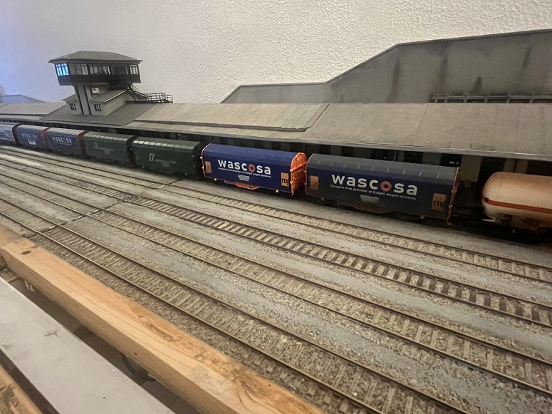

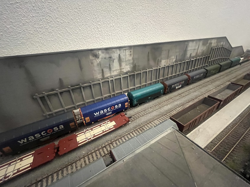

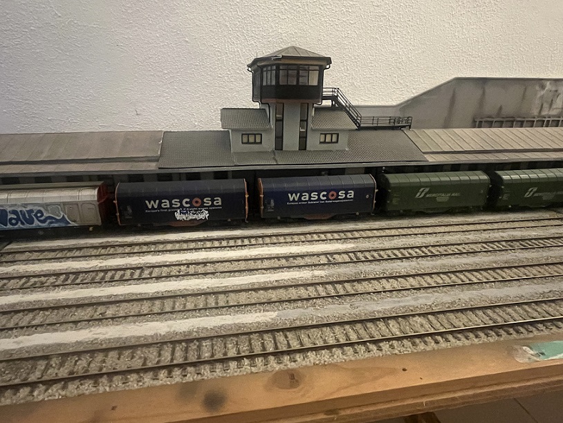

Buongiorno a tutti, e grazie per i complimenti e scusate per il ritardo ma il tempo è tiranno e gli accessi sono sporadici
I carri anche se con assali in plastica circolano bene ed hanno una ottima scorrevolezza a mio avviso. In alcuni casi ho sostituito gli assali con altri in metallo e la differenza non si nota. Il carro che è arrivato assemblato e verniciato (ma senza scritte) ha gli assali in metallo.
Qui sotto allego alcune foto dei carri dopo una passata di aerografo per togliere l'effetto lucido della vernice che aiuta anche a mascherare il microspessore della decals... poi sono arrivati anche i soliti vandali (che in questo caso aiutano a coprire imperfezioni...)
IMG_2607.JPG [ 212.98 KiB | Osservato 11192 volte ]
IMG_2606.JPG [ 242.19 KiB | Osservato 11192 volte ]
IMG_2556.JPG [ 227.27 KiB | Osservato 11192 volte ]

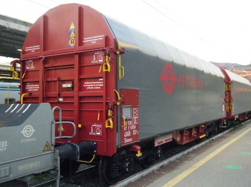

Ora sto seriamente pensando di ordinare un'altra muta da 6 carri per farli diventare Ermewa anche se credo che la tipologia Ermewa sia quella di roco con le testate completamente circolari piuttosto che queste con il vertice leggermente appuntito... ma vedremo...

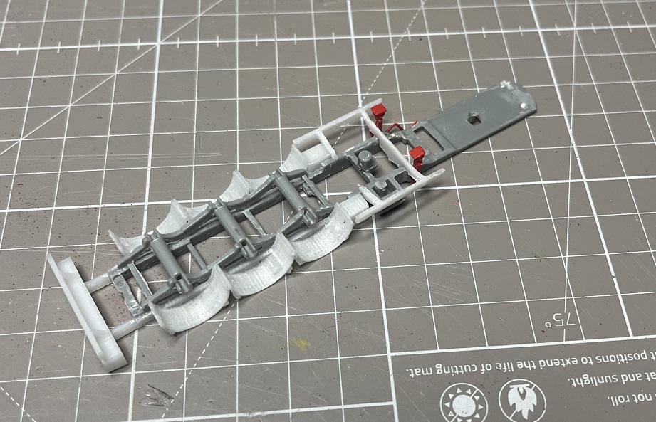

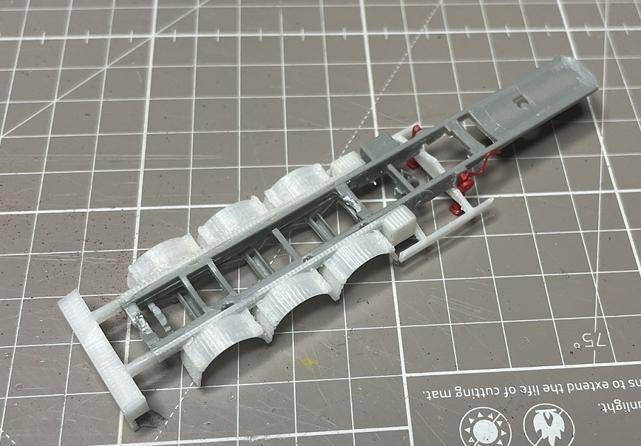

Nel frattempo, questo qui sotto è un lavoro parallelo ma essendo dedicato al trasporto su gomma penso che lo presenterò nel topic dedicato.
IMG_2582.JPG [ 212.68 KiB | Osservato 11192 volte ]
IMG_2583.JPG [ 210.25 KiB | Osservato 11192 volte ]

Di Ermewa ne esiste una serie piuttosto recente con testate a profilo "poligonale":
Shimmns Ermewa.jpg [ 139.36 KiB | Osservato 10937 volte ]
se ti serve qualche immagine supplementare contattami in MP!

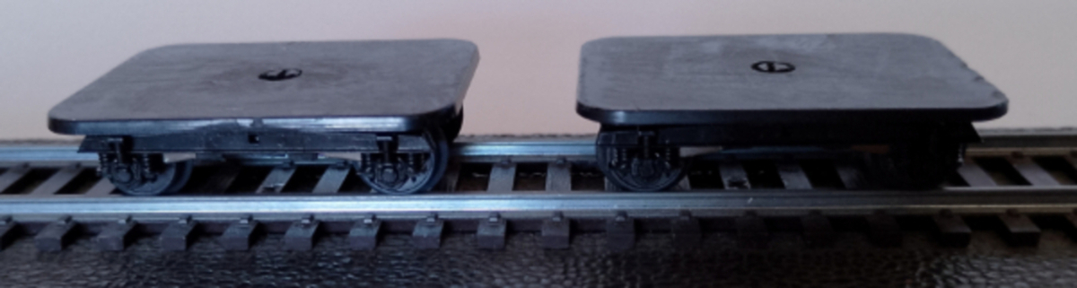

Recuperando i carrelli tronchi tipo MD 50 della WLABm DB , con ruote di minore diametro, snellendoli ed applicando un piano d'appoggio, ecco una coppia di carrellini da officina,
utili per eventuali rappresentazioni.

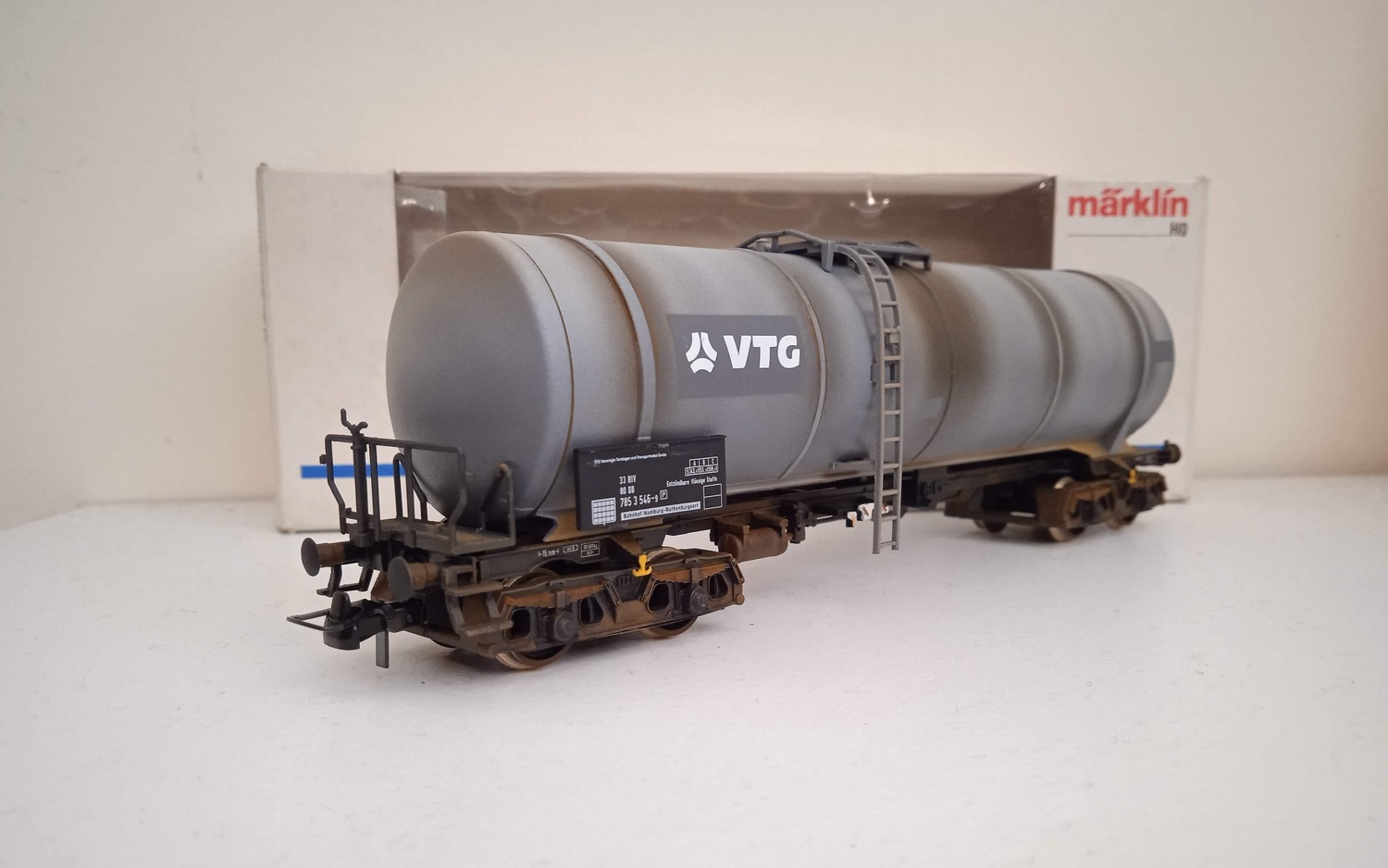

Ciao a tutti, sto iniziando ad odiare le cisterne con le livree più assurde e di pura fantasia (era in livrea Shell). Scatta in me quindi la voglia di riverniciare e a seguire una bella patinatura con i loghi VTG applicati sulle "pezze".
IMG_20260203_180251.jpg [ 163.69 KiB | Osservato 8983 volte ]

Bravo stesso mestiere che ho fatto io ai tempi con le cisterne shell aral total ecc

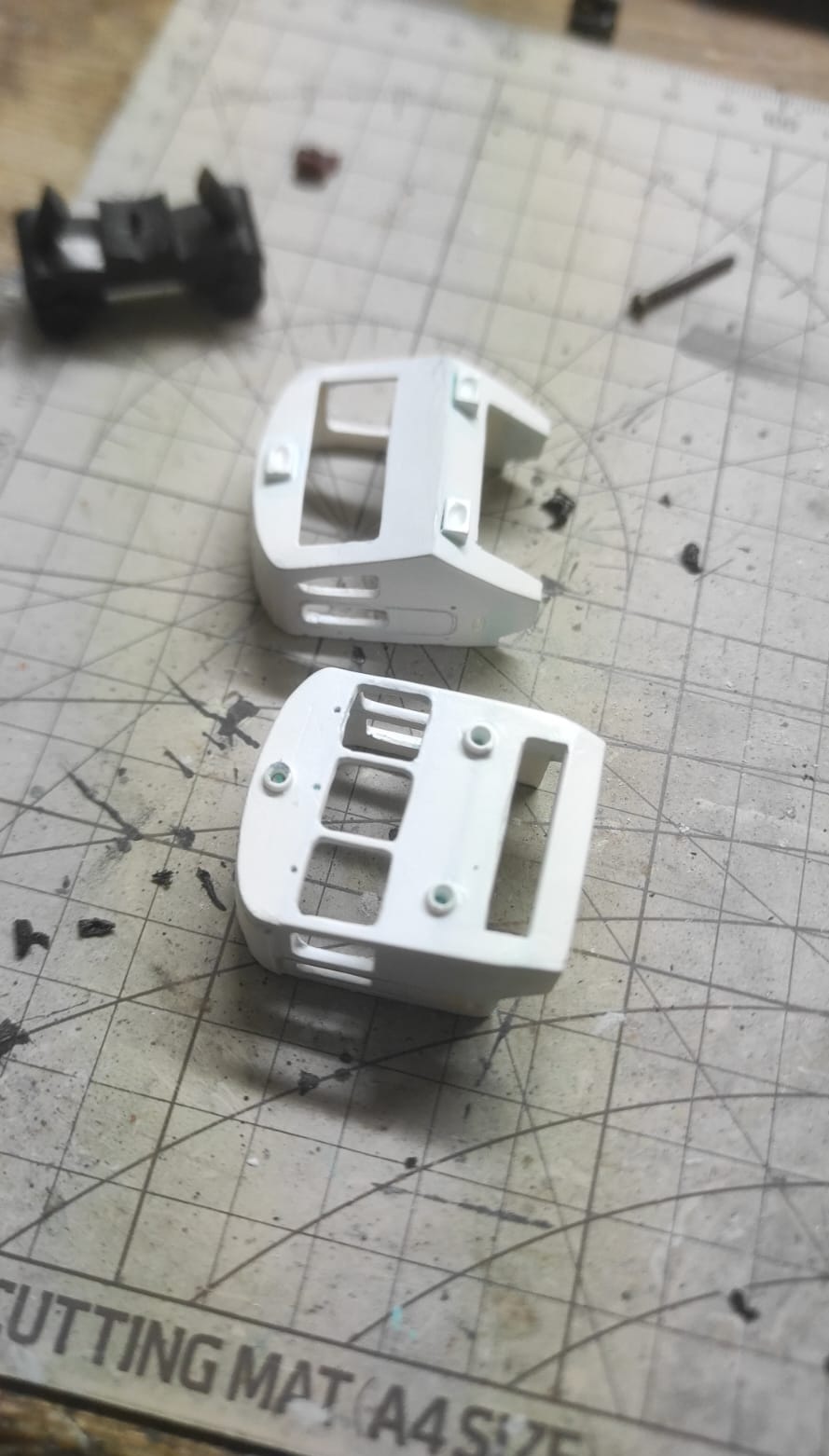

nel frattempo Io e l' amico Dikran (anzi piu lui che io ) stiamo lavorando su alcuni musetti
musetti.jpg [ 189.71 KiB | Osservato 7861 volte ]
per alcune carrozze svizzere

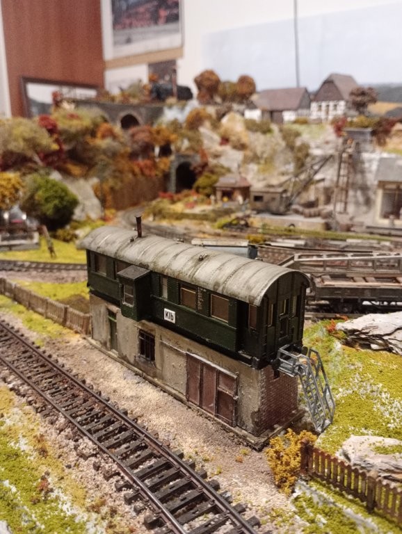

https://stellwerke.info/stw/stw.php?id=8345

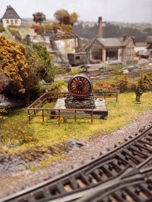

ispirato da queste "costruzioni" ho deciso di farne una per il plastico. Carrozza Lima, base in parti di vecchi edifici e plasticard, garitta di carro lima, finestrini roco.
Visto che c'ero ho deciso di fare anche un monumento ai ferrovieri in ingresso in stazione
monument.jpg [ 136.34 KiB | Osservato 7403 volte ]
stellwerk.jpg [ 136.17 KiB | Osservato 7403 volte ]

[quote="enrico1979"]Ciao a tutti, sto iniziando ad odiare le cisterne con le livree più assurde e di pura fantasia (era in livrea Shell). Scatta in me quindi la voglia di riverniciare e a seguire una bella patinatura con i loghi VTG applicati sulle "pezze".
scusa enrico perchè di fantasia?

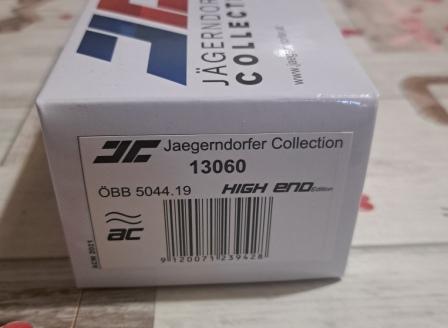

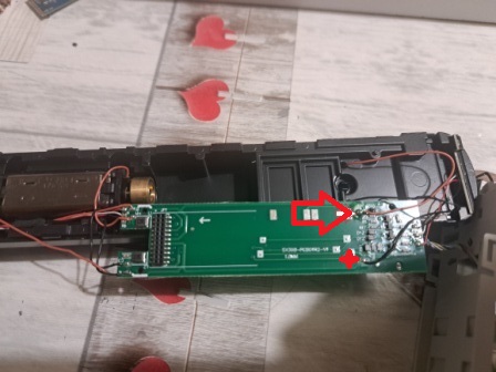

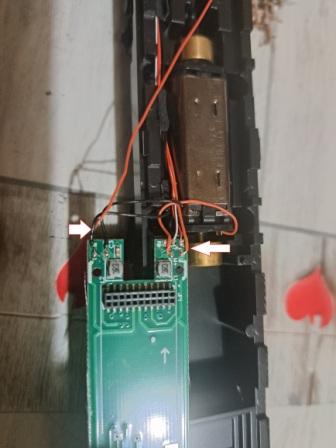

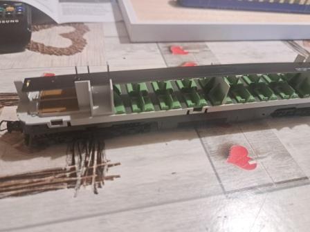

non so se è proprio popolare,ma a mio avviso è una modifica semplice che penso valga la pena di essere pubblicata qui
20260322_080732.jpg [ 17.55 KiB | Osservato 6830 volte ]
modifica da AC a DC di questo modello di automotrice austriaca, preso in offerta in un negozio tedesco
apertura semplice con 4 punti sulla cassa da allargare...io sono riuscito a mano senza tessere ecc

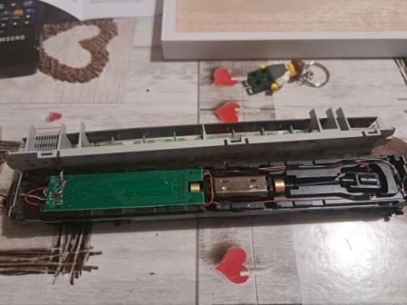

si arriva poi qui, dove liberando queli occhielli si separa l'arredamento interno dal telaio...arredamento che poi andrà ribaltato su un fianco causa fili saldati al PCB per la barra Led interna
20260322_081203.jpg [ 22.08 KiB | Osservato 6830 volte ]
si arriva qui....la scheda è tenuta in posizione da 2 strisce di nastro adesivo....una volta tolte permettono di ribaltarla sul fianco e vedere la zona dei contatti.
i fili che vanno ai carrelli vanno anche loro liberati per avere più gioco
20260322_081603.jpg [ 24.68 KiB | Osservato 6830 volte ]
il filo rosso (è saldato insieme al nero su piazzola TR) va scollegato e risaldato su apposita piazzola libera contrassegnata come TL indicata dalla freccia
20260322_084432.jpg [ 47.88 KiB | Osservato 6830 volte ]
sull'altro lato stessa cosa...
rosso e nero sono insieme mentre il pattino è su contatto segnato come TL
il filo che porta al pattino va dissaldato dal contatto segnato come TL e rimosso (assime al pattino che va svitato da sotto il carrello)
Il filo rosso vaseparato dal nero dal contatto TR e va saldato sulla pizzola TL lasciata libera precedentemente
in seguito dopo avere riordinato i fili si chiude tuto molto facilmente.
il dubbio rimane sul decoder già presente sul modello, che non saprei se è specifico per AC o se va bene anche per DC.
per ora ho messo il tappo per funzionameno analogico.....in futuro è previsto la digitalizzazione con sonoro

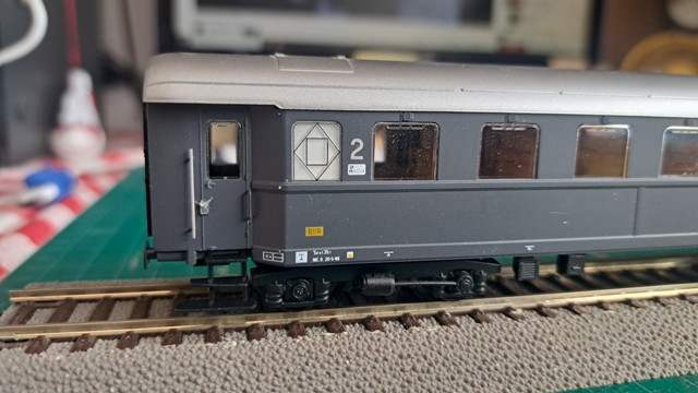

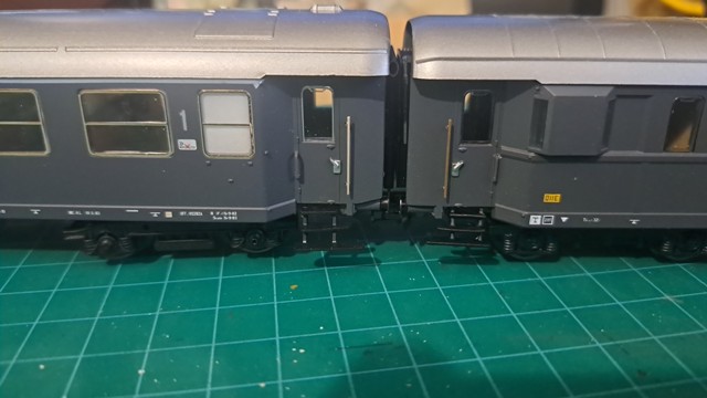

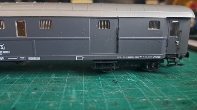

solita modifica, già vista, ma che ho rifatto anni dopo su altre 2 vetture.
tagliata la fettina rettangolare sotto ogni porta, su viernicia in grigio ardesia la porzione del telaio rimasto a vista e si incollano direttamente i gradini originali, tagiando la parte posteriore......
in questo modo....almeno in parte, migliora l'aspetto visivo dei gradini originali un pò generosi ed un pò sporgenti se si motano nel modo corretto
IMG-20260403-WA0004.jpeg [ 61.82 KiB | Osservato 3875 volte ]

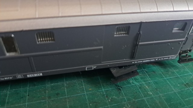

altra modifica uguale su altra vettura a sinistra....
IMG-20260422-WA0000.jpeg [ 46.95 KiB | Osservato 3875 volte ]
la vettura a destra, un bagagliaio, ho montato i gradini in fotoincisione di Progetto Modellismo....
Anche qui ho tagliato la fettina sotto le porte e verniciato in ardesia la porzione di telaio rimasta in vista
In più le scale di accesso al portellone sopra al carrello , invece che utilizzare i fori presenti sottoassa, sono state leggermente modificate e sono state incollate sullo stesso, in modo da non limitarne la rotazione
IMG-20260423-WA0040.jpeg [ 40.44 KiB | Osservato 3875 volte ]
IMG-20260423-WA0039.jpeg [ 48.77 KiB | Osservato 3875 volte ]
Ultima foto con particolare del gradino Progetto Modellismo e della scala per accesso al portellone incollata sul carrello
Nulla di nuovo......ma con queste piccole modifiche si possono migliorare queste vetture ormai datate, ma pur sempre valide
PS: Modifica non farina del mio sacco, ma "imparata" dall'amico Umberto :mrgreen:

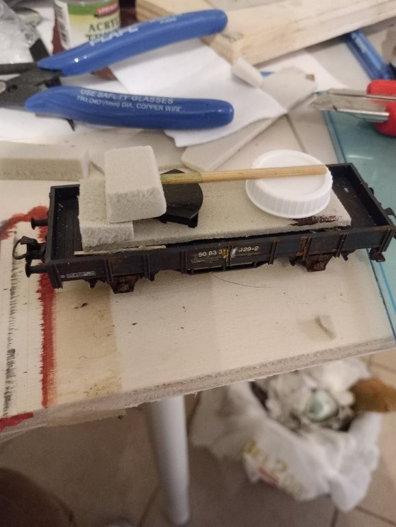

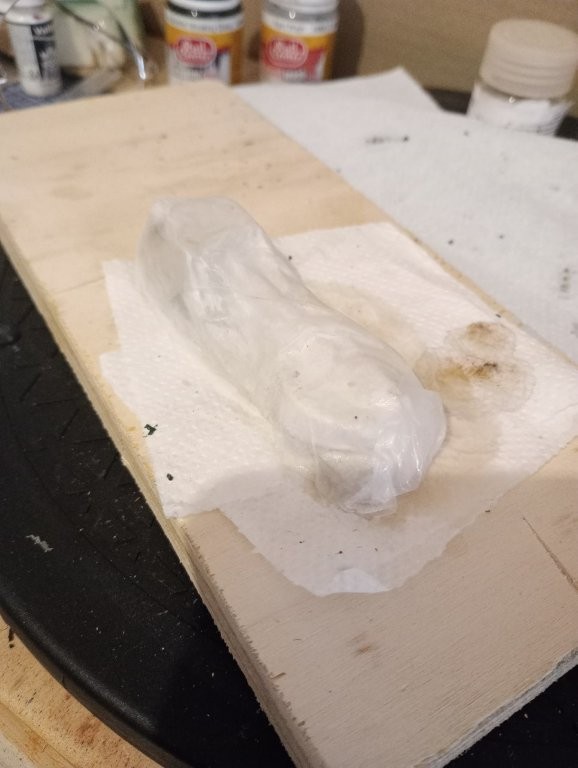

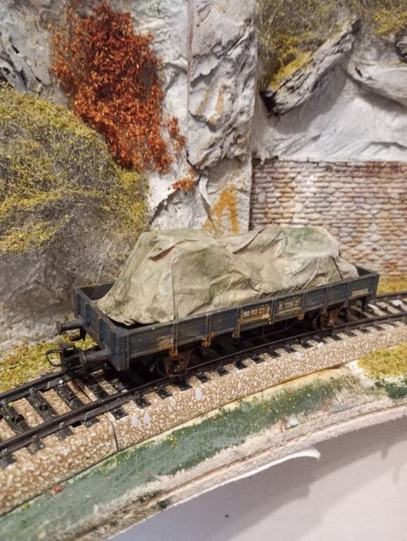

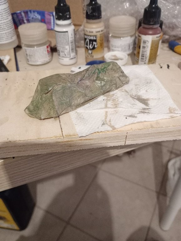

carichi telonati
avanzando un carro pianale trovato nell'armadio ho pensato ad un carico diverso dai soliti rottami o tubi optando per un telone che copre qualcosa. Girovagando per il web vi sono numerosi produttori di carichi e anche di teloni, ma, dopo una guardatina su stummi ho optato per un telone fatto secondo le tecniche dei nostri amici modellisti militari dai quali attingiamo a piene mani (vedi qdp).
come si fanno i teloni? con la carta velina.
si decide la forma del carico, ci si adatta la carta e si vernicia con più strati vernice trasparente (anche più strati di carta volendo).
Poi strati di vernici varie a pennello secco e lavaggio con invecchiante.
per ora il risultato è questo ma ovviamente le varianti anche di colore sono infinite.
