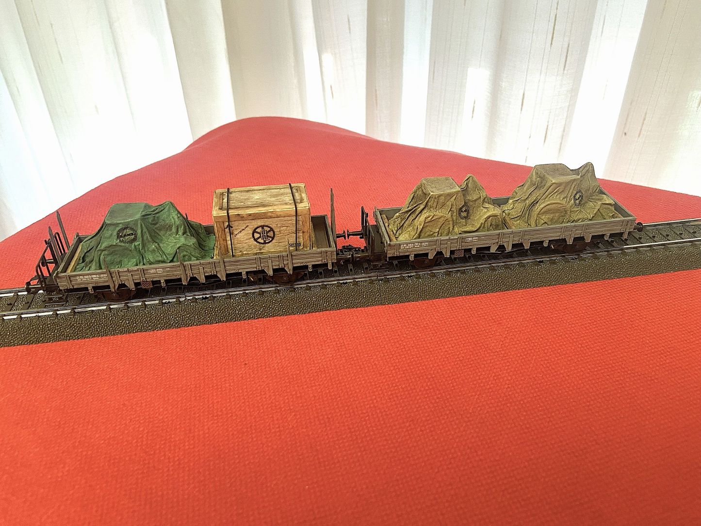

Ad esempio, lasciando perdere la qualità della foto, sotto quei tre teloni realizzati proprio in quel modo, non c'e proprio nulla...
IMG_6353.jpg [ 299.27 KiB | Osservato 4939 volte ]

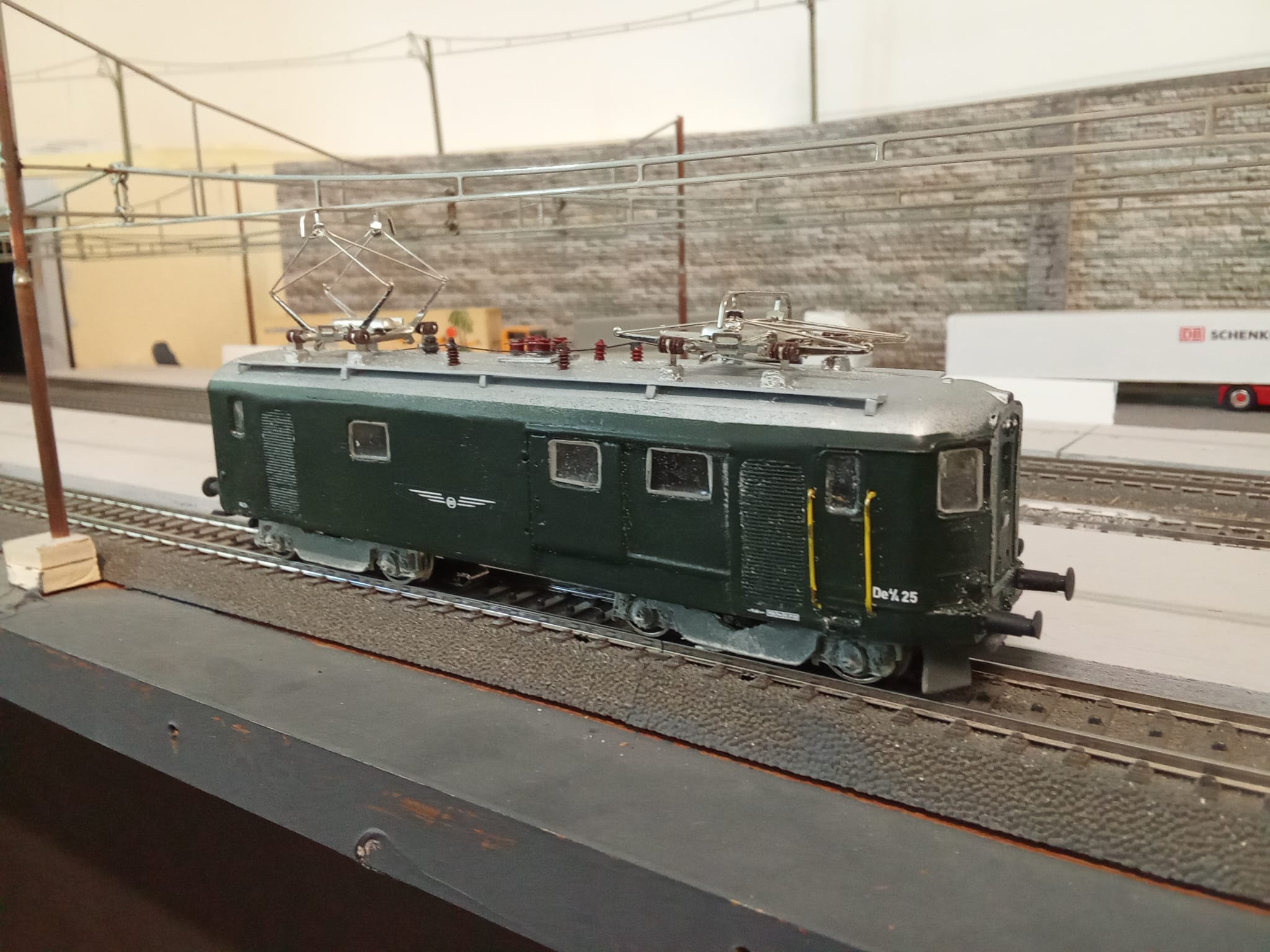

rieccomi con l'ultima realizzazione ormai in fase avanzata mancano piccoli ritocchi e sostituire un respingente rotto
la De 4/4 della bodensee Toggenburg
carrozzeria in resina e motorizzazione marklin

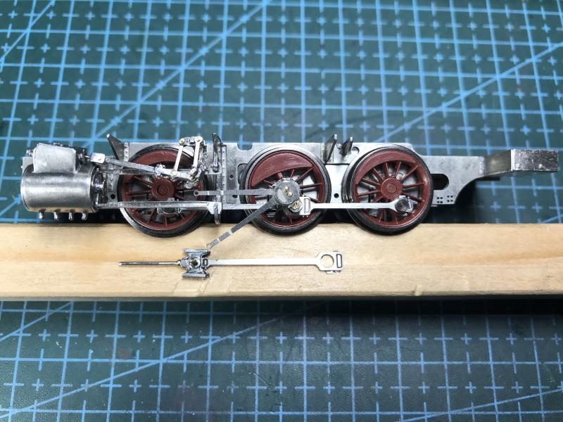

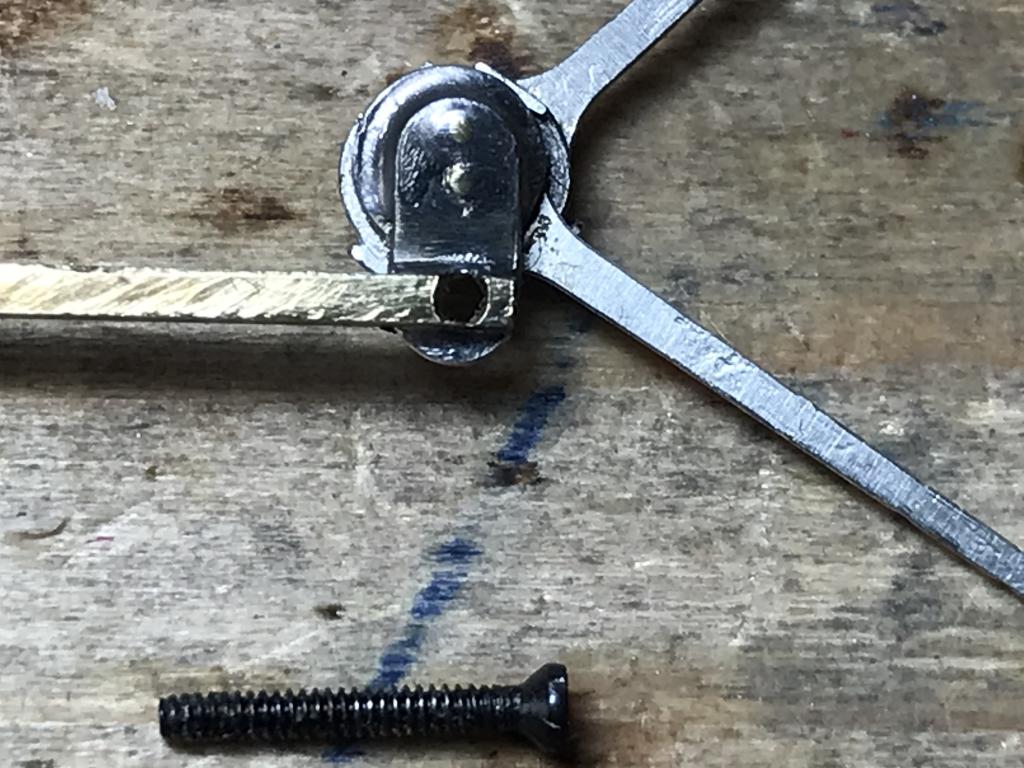

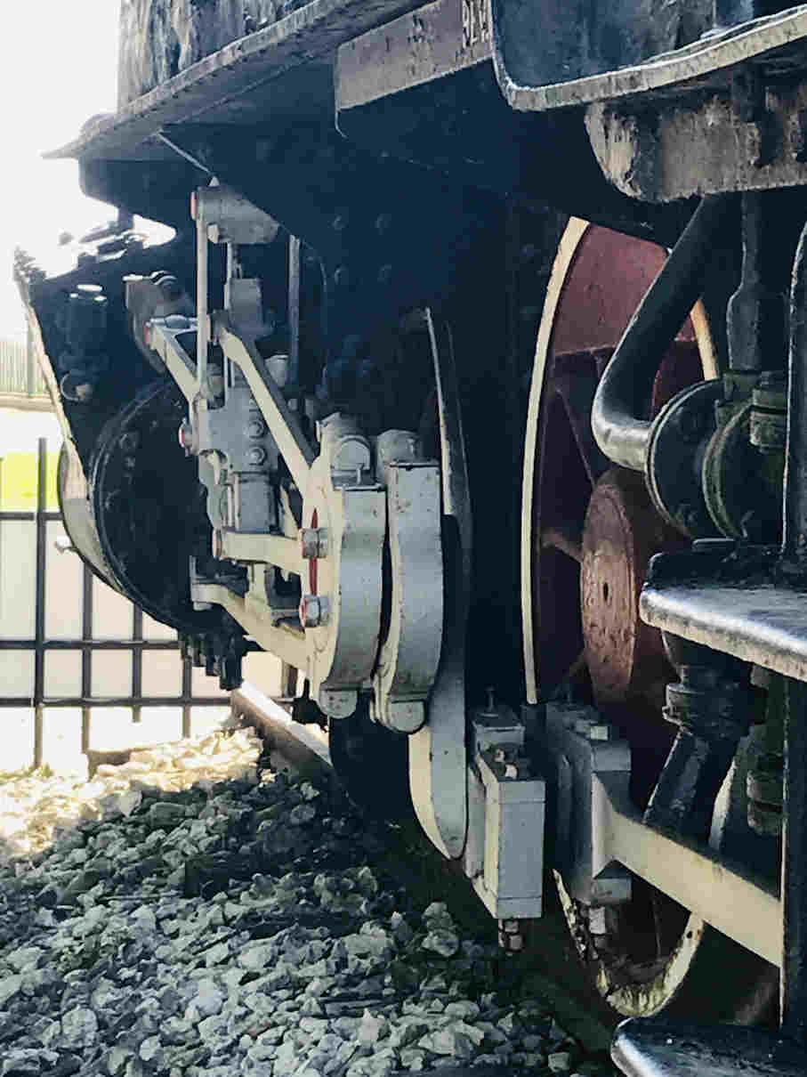

Locomotiva a vapore Costruzioni Meccaniche Saronno, S.N.F.T. N°1÷7 con distribuzione Allan, scala H0. Assieme del biellismo e dei tiranti.
Per il movimento:
https://www.youtube.com/watch?v=5GSgnCaXKjI
mini_IMG_1459.JPG [ 81.53 KiB | Osservato 4470 volte ]
mini_IMG_1465.JPG [ 120.94 KiB | Osservato 4470 volte ]

Complimenti per l'ottima realizzazione del biellismo, per caso hai le foto dei vari pezzi del biellismo?
MessaggioInviato: sabato 16 maggio 2026, 23:32
Messaggi: 1251
Località: Bologna
Assolutamente notevole !
Trovo magistrale anche la realizzazione del cilindro col suo distributore a cassetto che ritengo da lastrina piegata e saldata .
I cilindri per me sono la parte più impegnativa di queste costruzioni.
Bravo !!!

Bravissimo ! è la prima volta che vedo la distribuzione Allan che funziona.
Ps
ma è una illusione ottica, la vite senza fine si muove in modo strano rispetto al resto.

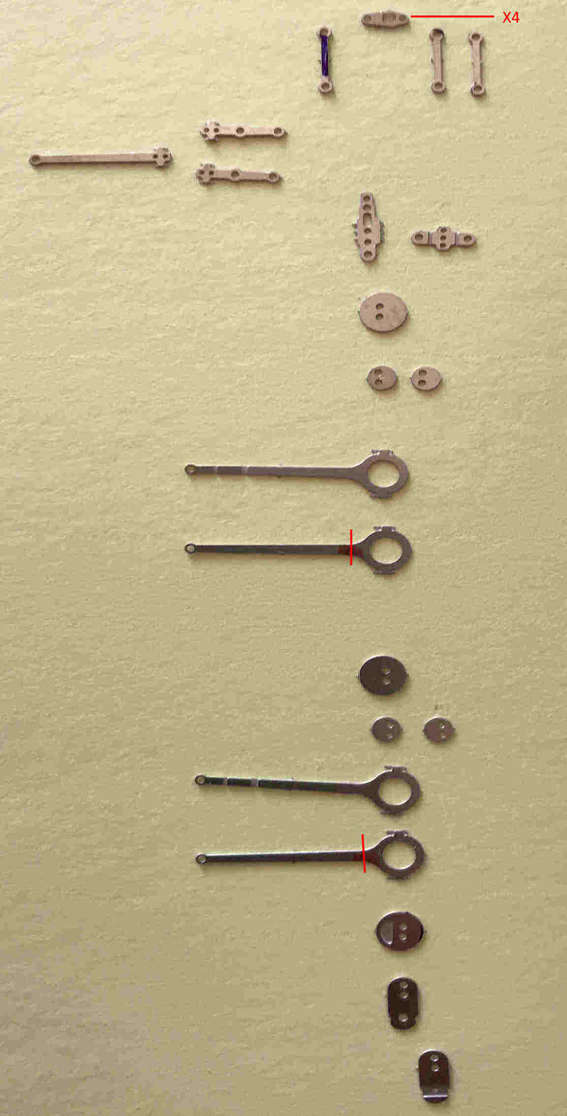

Grazie a tutti per l'interesse !

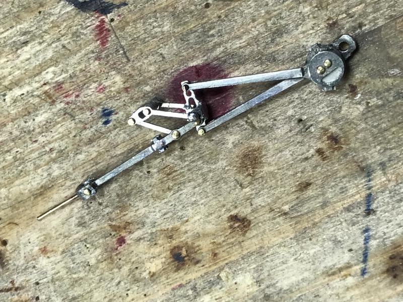

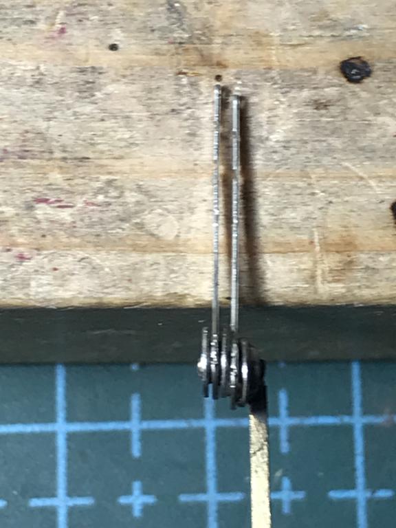

Confermo lastrina da 0,3mm anche per poter piegare al meglio. L'artifatto del video è dovuto a quanto detto sopra.
La biella motrice e quella accoppiata sono raddoppiate nello spessore ed indipendenti dal piede di biella che porta eccentrico e bielle di distribuzione.
Queste ultime e tutta la movimentazione della distribuzione sono ad un solo spessore per diminuire gli ingombri; sono pero' rinforzate le bielle della distribuzione
per collegarsi ad entrambi i lati del settore oscillante.
IMG_E5537B.jpg [ 72.33 KiB | Osservato 3603 volte ]

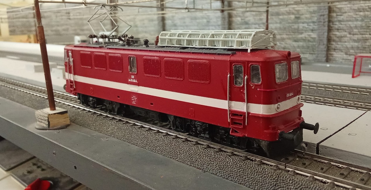

quando l'ho comperata alcuni mesi fa c'era solo la carrozzeria PIKO nuda ne vetri ne respingenti ne altro pagata meno di 10 euro
l'ho ricostruita cercando di farla piu somigliante possibile, ho fatto la versione della sudostbahn perchè aveva la verniciatura piu semplice poi l'ho motorizzata marklin
ecco il risultato
ae476sob.jpg [ 286.09 KiB | Osservato 3374 volte ]

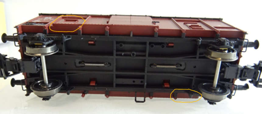

Modifica fiancata errata carro Ghms Brawa.
Prossimo passo ricoloritura in tinta più adeguata.
7 modifica.jpg [ 236.68 KiB | Osservato 2735 volte ]
