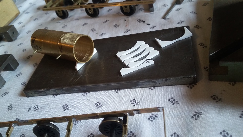

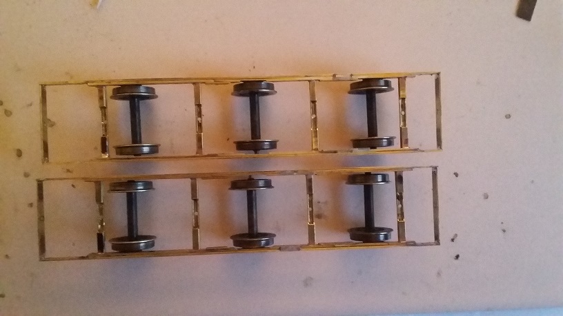

Dopo aver dato all' asse centrale la massima traslazione possibile avendo assottigliato le fiancate che lo reggono in quella zona a soli 0,2 / 0,3 mm. credo di aver risolto i problemi di circolazione e sono andato avanti con i lavori .
20210105_164754 - Copia.jpg [ 107.72 KiB | Osservato 6315 volte ]
realizzate in plastica le culle di sostegno delle cisterne e delle lamiere inclinate laterali

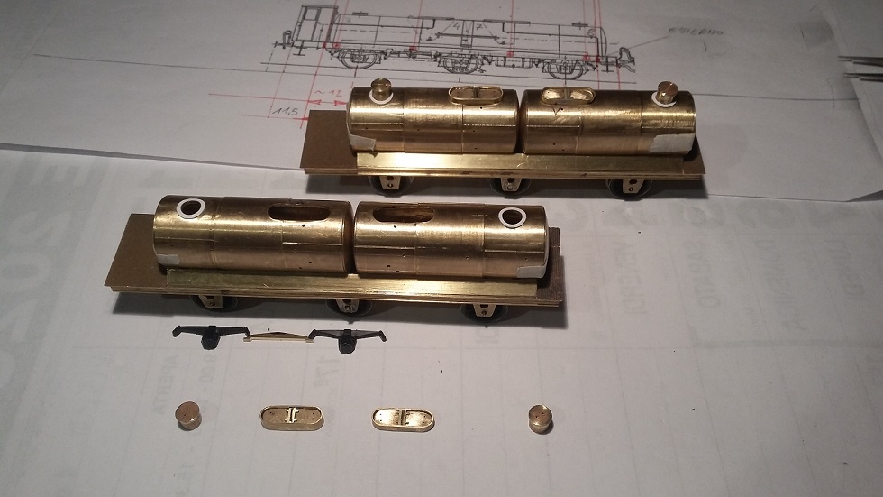

e la realizzazione dei boccaporti di carico tondi con tubo e rondelle portate poi a misura tornendole sulla fresa
20210110_164254 - Copia.jpg [ 174.58 KiB | Osservato 6315 volte ]
quelle ovali sono realizzate con strisce di ottone ripiegate su due punte da trapano infisse a misura su un blocchetto di legno poi all' interno ho inserito una lastrina sagomata di ottone , le cerniere provengono da due pezzi di una scaletta navale sezionata ( i due spunzoni sono i gradini e le parti centrali a contatto sono un montante laterale )
innumerevoli poi le prove di montaggio a secco per vedere l' effetto che ne risulta .
Modello di pochi pezzi ma tanti mancorrenti che devono tornare in modo accettabile ed è meglio aggiustarli subito prima di aggiungere particolari clonati in resina esposti e delicati .

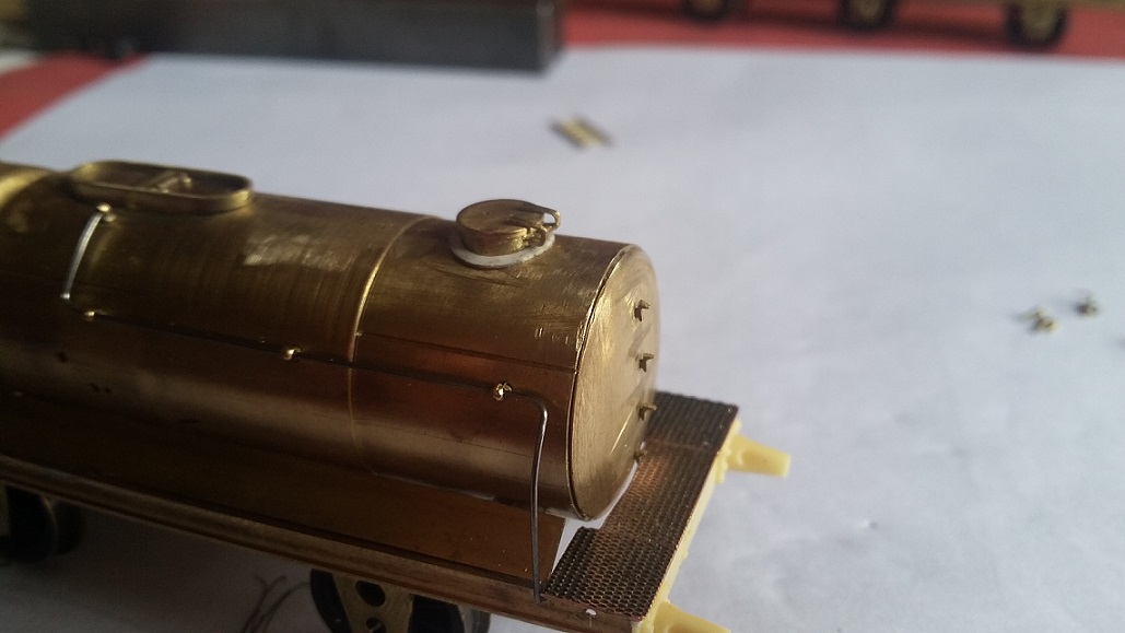

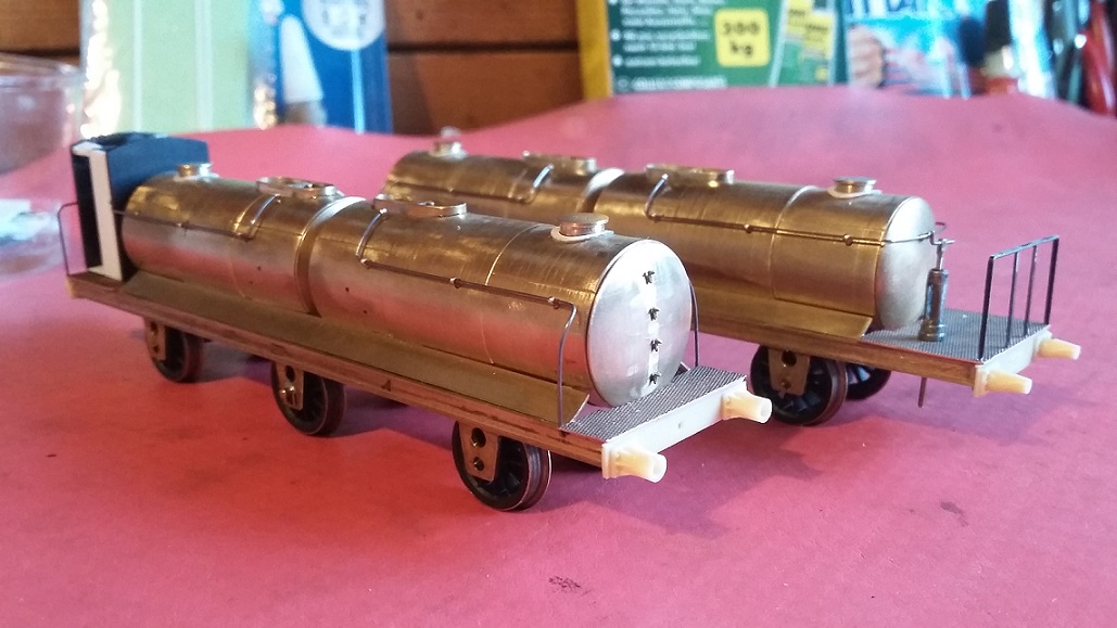

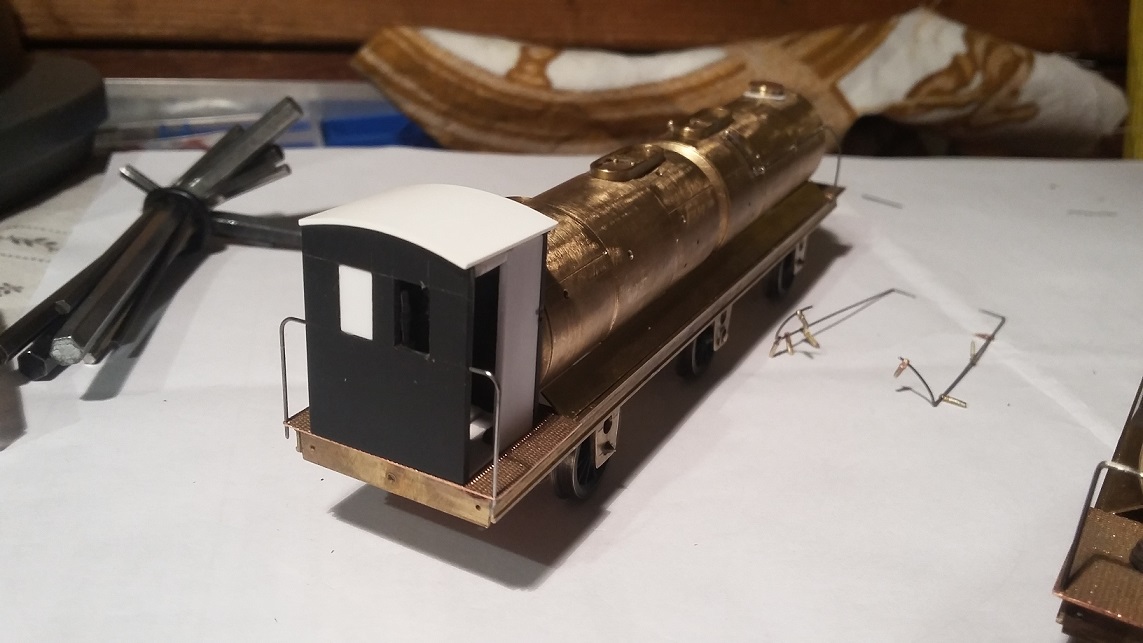

Avanzamento lavori sulle cisterne ex tender , posizionamento dei vari mancorrenti , che sono sempre ribelli e vanno domati ...
20210205_181221 - Copia.jpg [ 130.28 KiB | Osservato 5677 volte ]
si iniziano a vedere le differenze tra i due carri , uno con garitta in parte oscurata e l' altro semplificato col solo terrazzino

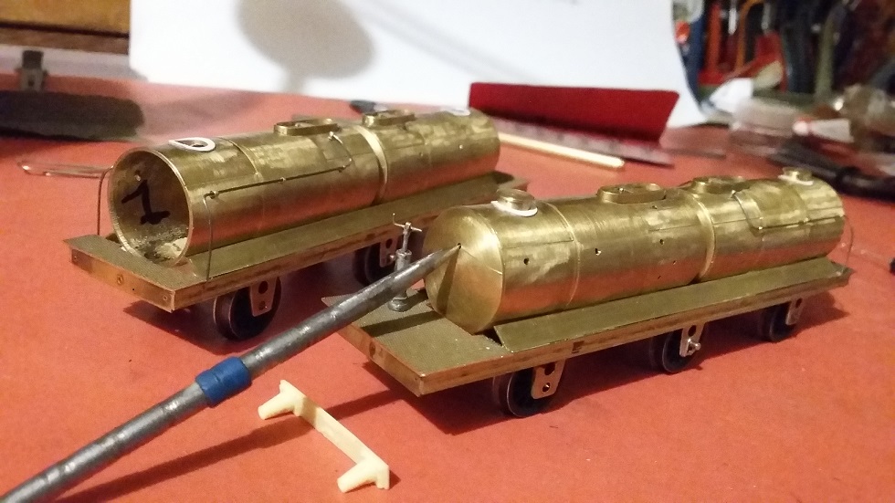

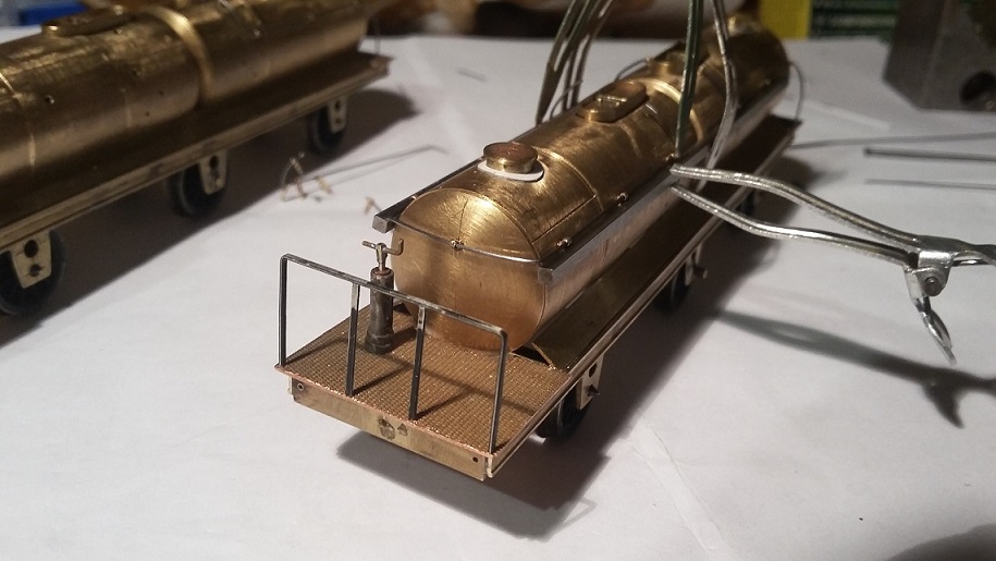

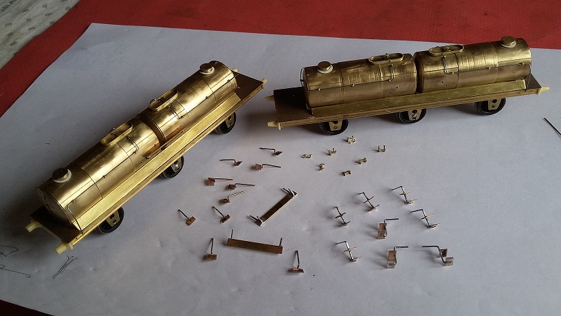

poi c' è da costruire un sacco di montatoi , scalini , camminamenti , cerniere per i boccaporti .. tutta roba minuscola :roll: e di non facile manipolazione infatti ne faccio in soprannumero per le perdite sempre in agguato e per scegliere quelli venuti meglio ...
20210220_121727 - Copia.jpg [ 130.21 KiB | Osservato 5677 volte ]
pezzi che poi vanno comunque aggiustati

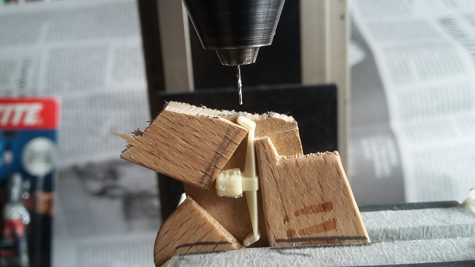

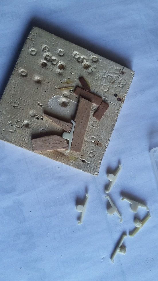

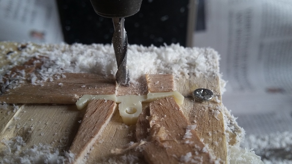

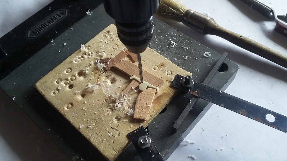

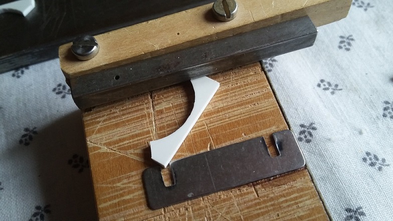

Piccolo avanzamento dei lavori , realizzato due volte lo stampo per clonare i gruppi boccola /balestra a causa deformazione del primo stampo , ogni clone va poi lavorato ulteriormente accecando con una punta la zona dove fuoriesce il cono degli assi , per comodità mi costruisco una maschera / dima con legnetti di recupero
20210308_124131 - Copia.jpg [ 172.73 KiB | Osservato 5085 volte ]
che staffo sulla base del trapanino e con una battuta vengono tutti uguali… o quasi …
20210308_134934.jpg [ 200.49 KiB | Osservato 5085 volte ]

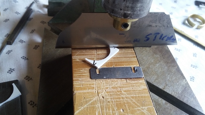

la stessa maschera serve per fresare la parte centrale in modo da calzare il gruppo clonato sul supporto in ottone
20210308_160855.jpg [ 166.98 KiB | Osservato 5085 volte ]
le parti estreme delle balestre vanno collegate alle colonnine che scendono dal telaio soprastante , così su di un' altra maschera realizzata al volo , foro di 0,4 mm. dietro gli anelli di sospensione , una spina orizzontale collegherà gli anelli e le colonnine ( che sono ancora da costruire , come i bilancieri tra primo e secondo asse )

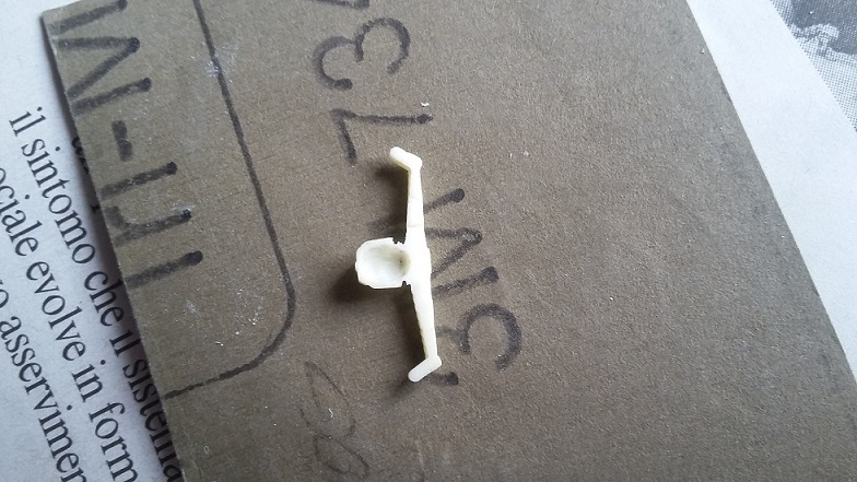

le boccole dell' asse centrale devono essere scavate al limite della trasparenza per permettere le escursioni dei perni ( stì tender / cisterne a tre assi sono secchi secchi e lunghi lunghi … e le curve sono strette :roll:
20210312_140739.jpg [ 151.21 KiB | Osservato 5085 volte ]

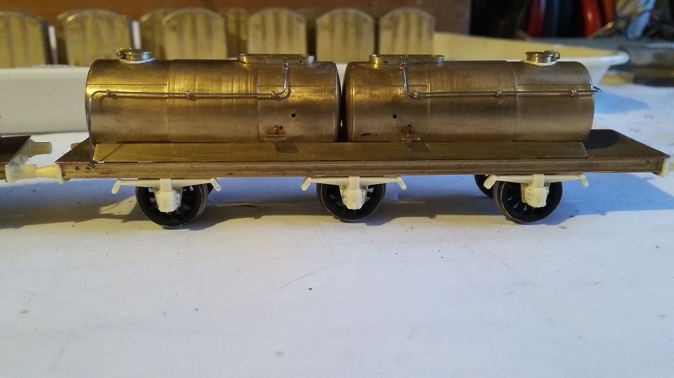

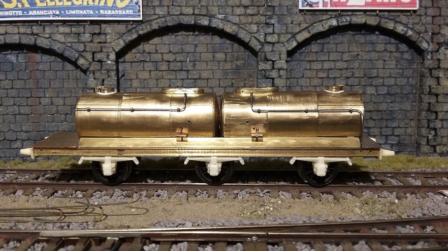

dopo tanto lavoro e una volta incollati diciamo che mi appagano l'occhio …
20210317_182315.jpg [ 136.39 KiB | Osservato 5085 volte ]
20210317_183035.jpg [ 214.63 KiB | Osservato 5085 volte ]
ora vanno costruiti i colonnini di collegamento al telaio ed i bilancieri
