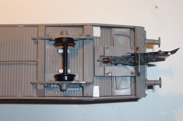

Cari tutti,
io ho risolto il problema dell'esigua altezza del carro scollando le fincate dei carrelli ed inserendo sotto di esse uno spessore di circa 2 mm. Inoltre, per evitare che le ruote ballino nel carrello, ho inserito due spessori, sempre di circa 2 mm, sotto le ruote (nella versione definitiva questi spessori saranno ridotti e resi "invisibili") (vedi foto 1).
P1020795.JPG [ 145 KiB | Osservato 8301 volte ]

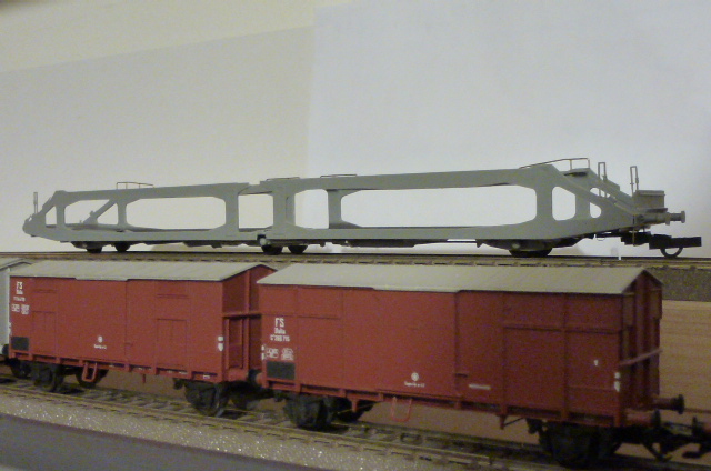

Quindi ho inserito uno spessore di circa 1 mm sotto l'asse centrale (vedi foto 2).
P1020799 2.jpg [ 105.79 KiB | Osservato 8301 volte ]

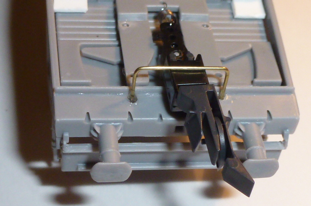

Infine, per ovviare al penzolamento dei ganci (purtroppo ciò capita in tutti i carri DueGi) ho realizzato questo "reggi gancio" con del filo di ottone opportunamente sagomato. Notare che ho messo anche una molla per avere il ritorno del gancio (foto 3).
P1020798.JPG [ 142 KiB | Osservato 8301 volte ]

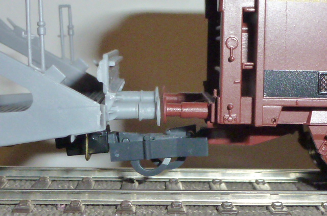

A lavoro ultimato, il carro in questione avrà i respingenti alla giusta altezza e si aggancerà perfettamente senza alcun problema (foto 4).
P1020802.JPG [ 152.5 KiB | Osservato 8301 volte ]
Sperando che questo mio lavoro possa interessare qualcuno, vi saluto con cordialità

Ma hai tirato su di 2,0 mm anche l'asse centrale??
In caso di risposta negativa i due semicarri staranno inclinati verso il centro con resa estetica da verificare.....

caro Paolo,
ho dovuto mettere uno spessore di solo 1 mm in quanto non c'è lo spazio per metterne uno da 2.
Tuttavia la tua osservazione è giusta. Se guardi però la foto allegata, noterai che i due semi carri praticamente non sono inclinati. Non chiedermi però perché! Mistero.
L'unico appunto che si può fare è che la parte inferiore dei telai dei due carrelli d'estremità risulta leggermente inclinata. Ma siccome ciò è poco evidente, ho lasciato stare; chi lo trova fastidioso volendo potrà limare un poco per ridurre l'inclinazione.
