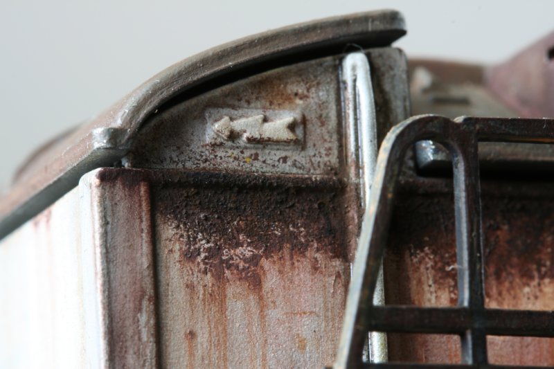

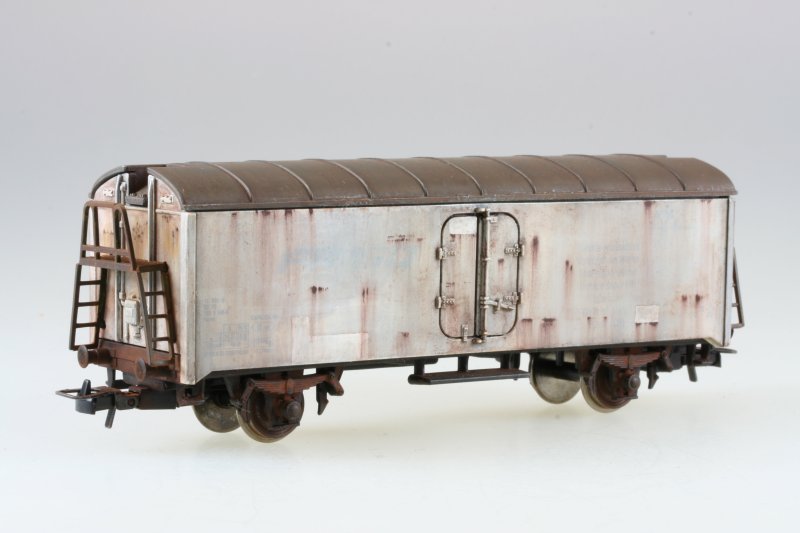

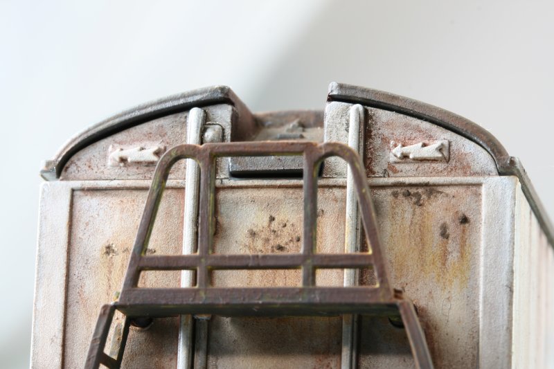

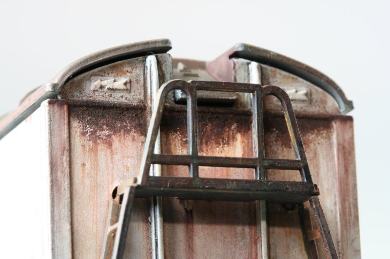

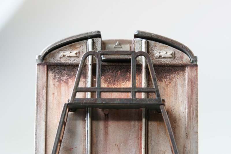

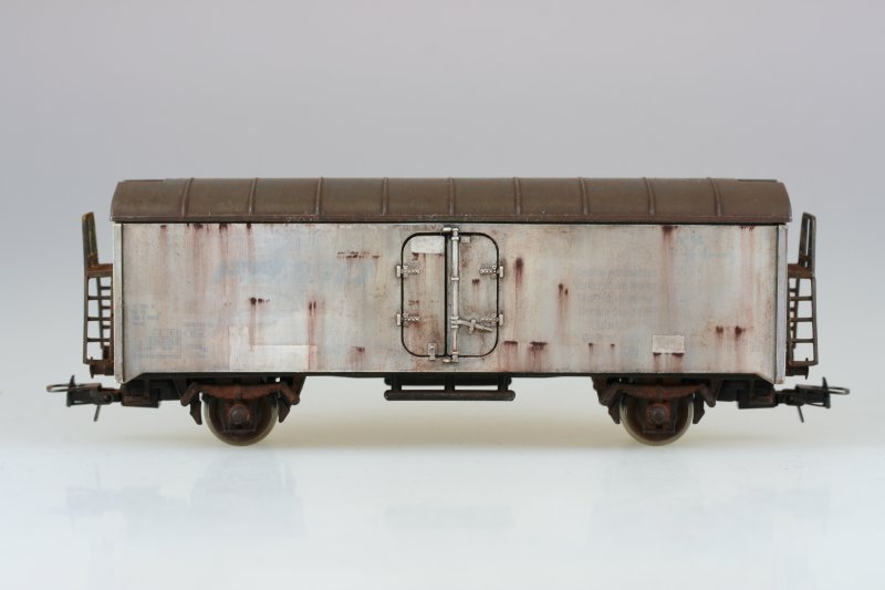

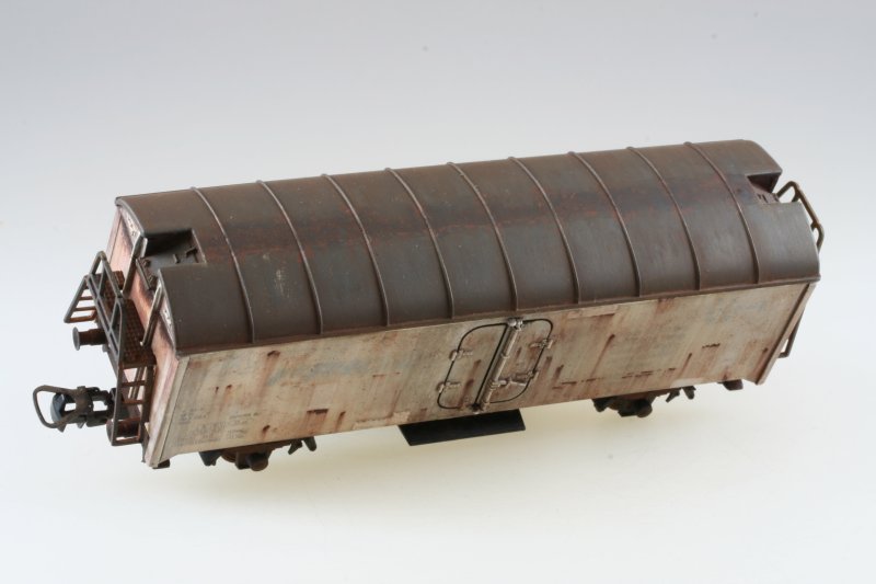

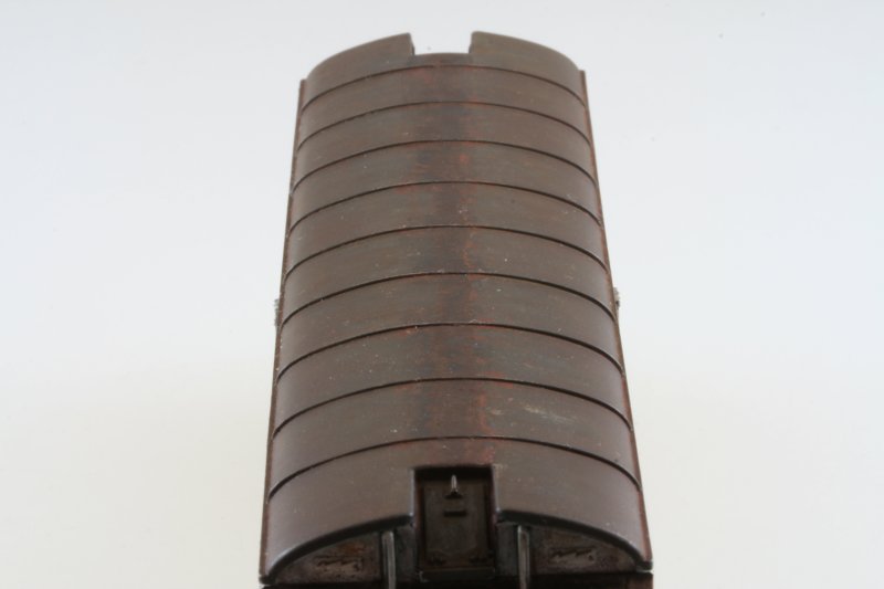

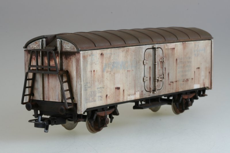

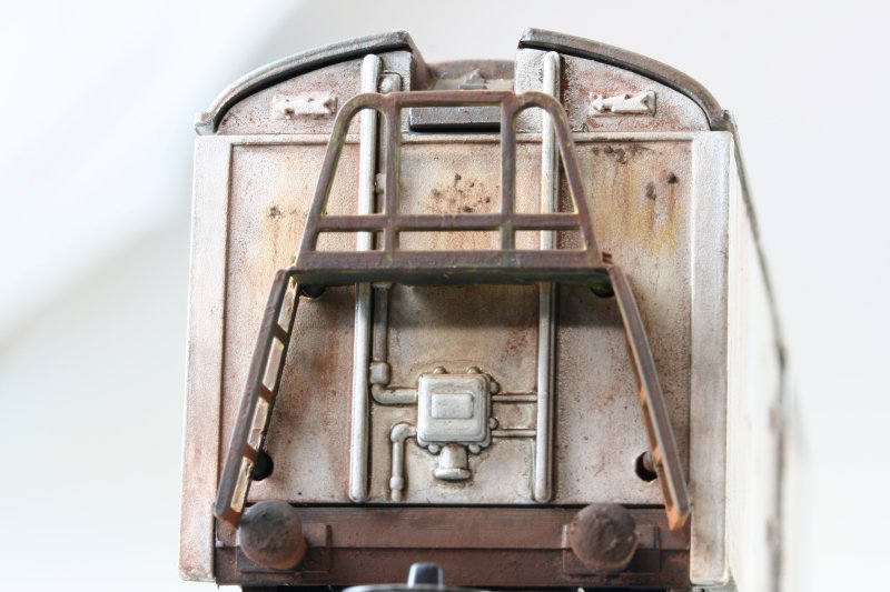

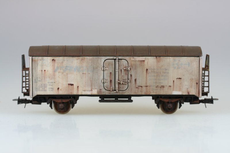

Finalmente ho finito anch'io. :D
Faccio i miei complimenti agli altri modellisti per i loro lavori, e soprattutto a Marc.one per la sua guida all'uso dei pastelli Carbothello per l'invecchiamento. Nelle foto vedete il carro finito, dove ho cercato di adottare le tecniche descritte da Luca, da Marc.one e quelle trovate su MTW.
Le fiancate sono state sporcate con il metodo "gouache", descritto da Luca. Con questa tecnica mi sono trovato benissimo (anche grazie all'ottima guida di Luca) e visto il risultato che si può ottenere la adotterò anche in futuro per l'invecchiamento dei rotabili.
Sul frontale (foto 8 e 9) ho provato la tecnica dei pastelli descritta da Marc.one. Il risultato ottenibile è ottimo, anche se questa tecnica è più laboriosa. In compenso l'intera procedura è ben controllabile ed è possibile realizzare piccolissime macchie di ruggine (il che lo rende particolarmente adatto per le scale piccole, come già osservato da Marc.one).
Sull'altro frontale (foto 5, 6 e 7) ho usato la tecnica descritta su MTW, cioè mescolando polveri con gel liquido applicando poi la mescola con una piccola spugnetta. Questa tecnica si presta benissimo per creare l'effetto "3D" della ruggine, quando la vernice si scrosta e la ruggine tende a gonfiarsi.
In quanto riguarda il tetto, mi sono attenuto alla descrizione di Luca, lavorando con tempere gouache e polveri.
Con questa prima prova ho provato ad adottare le varie tecniche d'invecchiamento, tutte validissime e applicabili insieme per riprodurre al meglio la realtà. Naturalmente il carro è diventato un pezzo da rottamaio a causa dell'invecchiamento troppo pesante. Ora sarebbe il tempo di passare a qualche altro carro per provare le tecniche adottate per creare invecchiamenti più leggeri o "normali" d'esercizio, anche su altre livree.
Che dite di buttarci su un carro F della Roco Hobby o TTMkit?!
Beh, per ora lascio la parola agli altri...
P.S. Aspetto critiche e consigli! :wink:

potresti descrivere meglio la tecnica del gel con polveri e come hai poi fissato questo invecchiamento per rendere manipolabile il carro?
Il risultato è stupefacente...sembra proprio il progesso di ossidazione ridotto di 87 volte... :shock: :shock: :shock: :shock: :shock: :shock:

a mia volta mi complimento per il tuo eccellente lavoro e ti ringrazio per aver postato una descrizione dei metodi impiegati per la lavorazione del carro.

Bravo Simon ottimo lavoro bellissima la "ruggine gonfia"........
