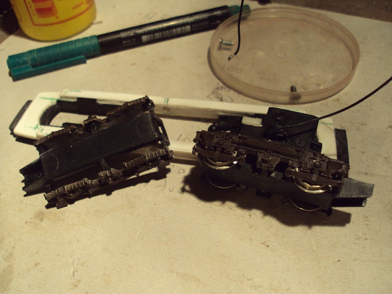

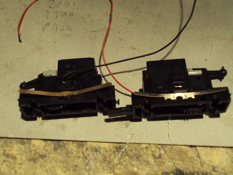

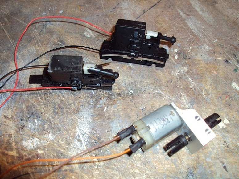

 Oggetto del messaggio: Modifica laterale carreli motore
MessaggioInviato: mercoledì 22 gennaio 2014, 23:28
Messaggi: 1026
Carrelli modificati.JPG [ 159.18 KiB | Osservato 8799 volte ]
Carrello modificato.JPG [ 139.04 KiB | Osservato 8799 volte ]

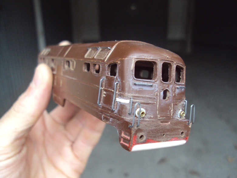

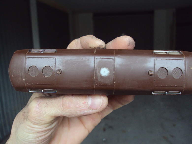

Quest'oggi ho messo mano alla scocca del d342, e vi devo dire che era messa molto male...
Righi, tracce di colla, crepe, alcune modanature e targhe costruttore rovinate, ecc
La mia idea di arrivo è la D342 4008
201322191353_IMGP1.jpg [ 65.38 KiB | Osservato 8771 volte ]
D3424008_Calalzo2.jpg [ 169.17 KiB | Osservato 8771 volte ]

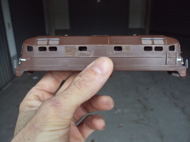

Stasera vi descriverò gli interventi fatti:
1- Delicato smontaggio dei loghi frontali Ansaldo.
2- Pulitura con fresa al dremel, di tutte le tracce di colla e plastica all'interno della scocca. (i vetri che erano incollati molto maldestramente con attak li avevo tolti a pezzettini i giorni scorsi)
3- Sverniciatura del modello mediante bagno con alcool e strofinamento con spazzolino.
4- Lavaggio con acqua tiepida e sapone,
5- Eliminazione s spianatura dei fischi, delle trombe, delle targhe costruttore (che erano rovinate), della lettera A, dei fanali e degli accessori dei panconi, quali gancio respingenti e numerazioni.
6- Ho chiuso i fori dei fanali e della vite di chiusura sull'imperiale, con pezzetti di materozza dei Ttm kit; spianato l'eccedenza (dentro e fuori) stuccato e rispianato.
7- Riforato per i nuovi fari piu piccoli e ricostruito le ghiere con tubetto di ottone.
8- Ricostruito le modanature danneggiate con plasticard.
9- Ricostruito la parte mancante sottostante del pancone anteriore (per via del gancio di trazione)
10- Ripulito fori per i respingenti e praticato quelli per il gancio modellistico.
11- Costruito con filo armonico sottile, tutti i mancorrenti e manigle varie, che sono stati incollati con una punta di attak dall'interno.
Per oggi mi fermo quì, e domani posto il risultato...
 Oggetto del messaggio: Modifiche scocca e inserimento lamelle prendicorrente
MessaggioInviato: venerdì 24 gennaio 2014, 13:43
Messaggi: 1026
Questo era il lavoro di ieri...
scocca 001.JPG [ 133.75 KiB | Osservato 8746 volte ]
scocca 002.JPG [ 125.16 KiB | Osservato 8746 volte ]
scocca 003.JPG [ 124.18 KiB | Osservato 8746 volte ]
scocca 004.JPG [ 143.2 KiB | Osservato 8746 volte ]

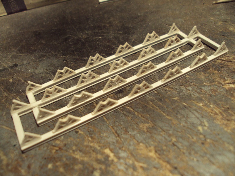

 Oggetto del messaggio: Allestimo carro portasale vsal
MessaggioInviato: giovedì 6 febbraio 2014, 9:48
Messaggi: 1026

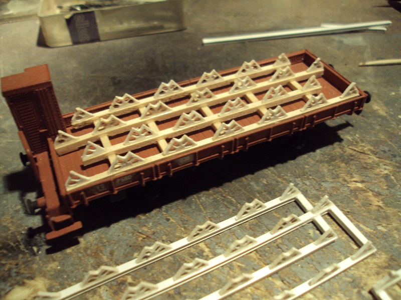

Nell'attesa degli aggiuntivi per il 342 su richiesta, ho preparato tre allestimenti portasale per carro P, ma avevo profilato solamente per farne due e così per il terzo ho sperimentato una nuova soluzione con quadrellino in legno di tiglio, cosa ne pensate?
1.JPG [ 202.23 KiB | Osservato 8576 volte ]
2.JPG [ 180.17 KiB | Osservato 8576 volte ]
3.JPG [ 174.89 KiB | Osservato 8576 volte ]
4.JPG [ 207.57 KiB | Osservato 8576 volte ]
 Oggetto del messaggio: Re: AUTOCOSTRUZIONE: MODELLI E VEICOLI PER LA STAZIONE DI LA
MessaggioInviato: giovedì 6 febbraio 2014, 13:00
Messaggi: 1037
Ciao Massimo , ottimo risultato , come tutti gli altri lavori eseguiti da te...
un classico esempio di quando si dice : " necessità fa virtù"
tienici aggiornati su i tuoi lavori
Ciao Gianfranco

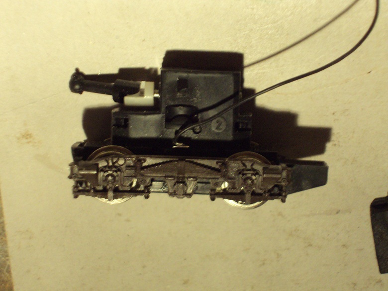

Iniziata la verniciatura del 342 e cablato carrelli e motore:
Fascia rossa.JPG [ 148.81 KiB | Osservato 8317 volte ]
Cablatura.JPG [ 239.92 KiB | Osservato 8317 volte ]

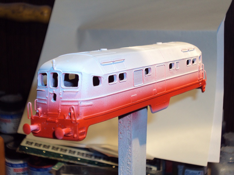

 Oggetto del messaggio: Verniciatura d342
MessaggioInviato: domenica 11 maggio 2014, 19:10
Messaggi: 1026
Proseguono le verniciature...
Avanzamento verniciatura.JPG [ 168.22 KiB | Osservato 8234 volte ]

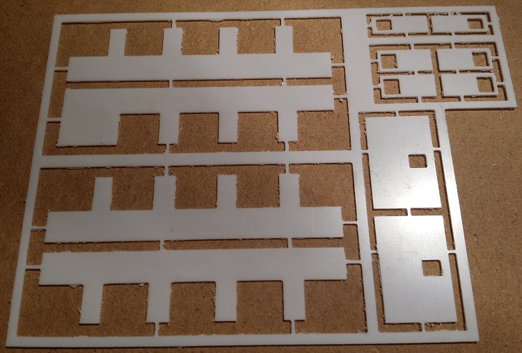

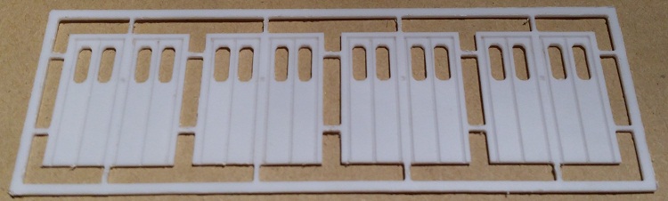

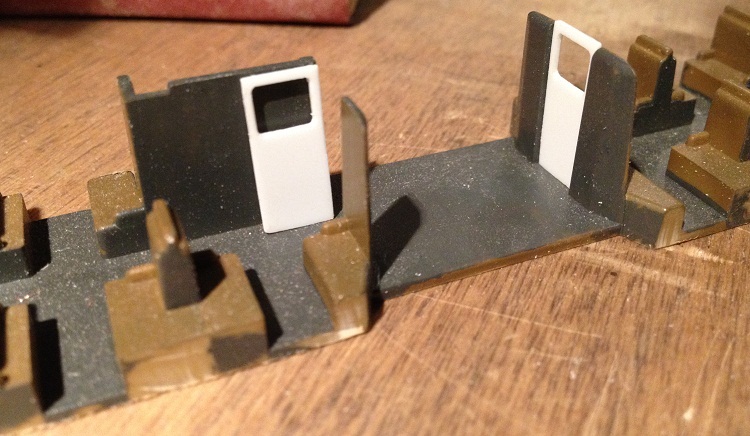

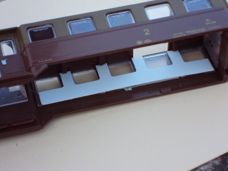

Ciao a tutti; proprio in questi giorni ho ripreso in mano il progetto degli interni delle corbellini hachette e l'ho ultimato, ecco la lastrina completa per una carrozza:
Kit interni corbellini.jpg [ 140 KiB | Osservato 7885 volte ]
Porte interne corbellini.JPG [ 133 KiB | Osservato 7885 volte ]
Interno corbellini.JPG [ 139.5 KiB | Osservato 7885 volte ]
Appena posso metto le foto di quelli già verniciati e montati nelle carrozze..
Massimo

Nel frattempo ecco pronta anche la lastrina con le porte pneumatiche:

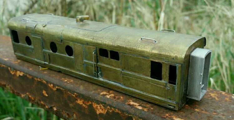

A piccoli passi procede anche il carro riscaldo..
Fissati i soffietti Co.Ri.
soffiettiriscaldo.jpg [ 41.51 KiB | Osservato 7662 volte ]

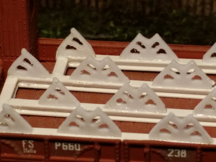

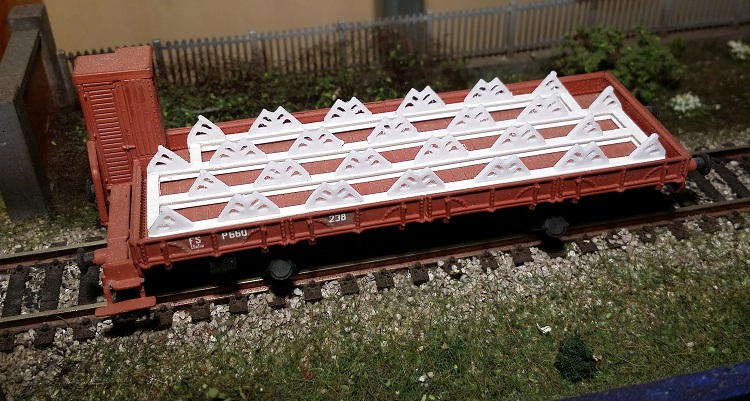

Ecco l'upgrade:
Nuova versione dell' allestimento portasale montate per carri P, con le culle in plasticard invece di quelle fatte fin ora in forex ed il risultato finale è molto più robusto:
Portasale in plasticard.jpg [ 170.49 KiB | Osservato 7553 volte ]
Portasale in plasticard dettaglio.jpg [ 113.58 KiB | Osservato 7553 volte ]
Massimo

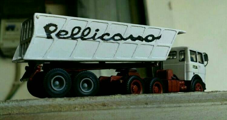

Tra i tanti lavori iniziati c'era anche il semirimorchio pellicano; anche lui ha ricevuto le decal...
img20160509_193157.jpg [ 31.78 KiB | Osservato 6829 volte ]
