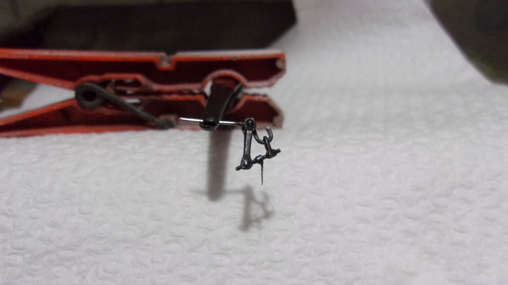

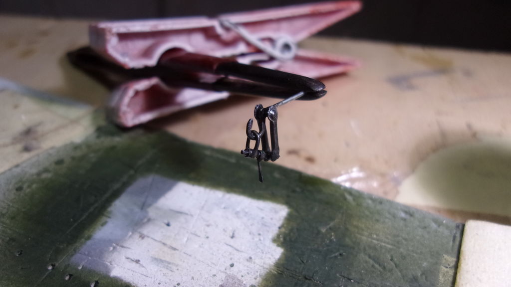

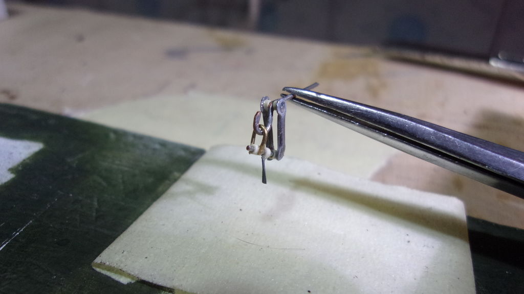

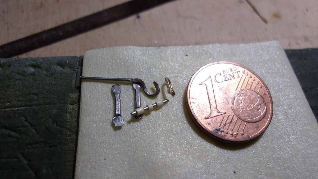

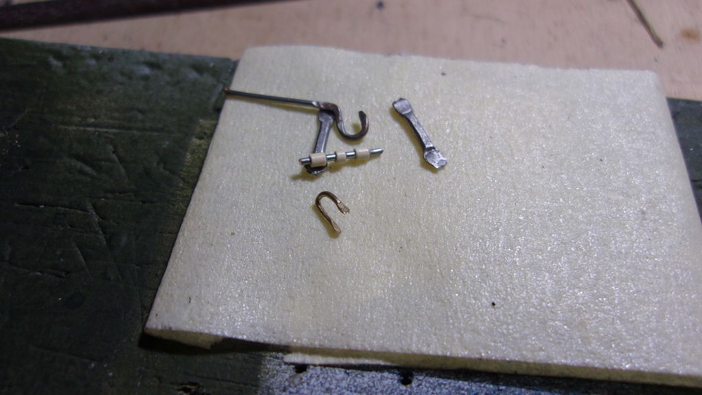

Ciao a tutti preparati i pezzi per il gancio:
gancio, biellette laterali; fatte con stagno battuto, barra filettata di tiraggio; filo elettrico più guaina, gancio di accoppiamento; filo di ottone battuto....
101_5057.JPG [ 90.52 KiB | Osservato 6330 volte ]
101_5059.JPG [ 99 KiB | Osservato 6330 volte ]
Come ho un po di tempo lo assemblo...
Gianfranco :D

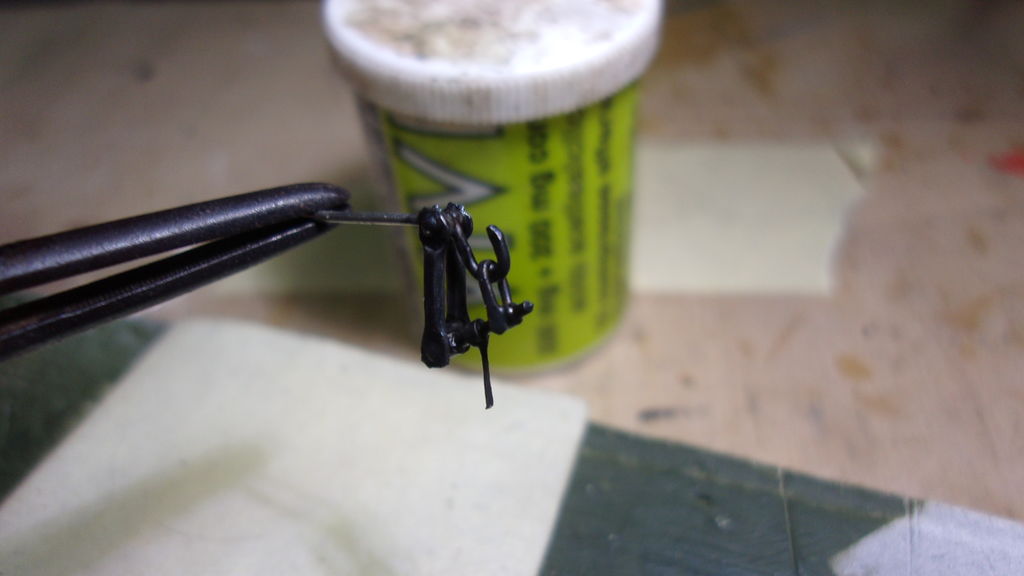

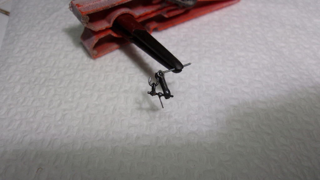

Ciao a tutti , montato e dipinto il gancio
101_5062.JPG [ 58.04 KiB | Osservato 6231 volte ]
101_5069.JPG [ 61.71 KiB | Osservato 6231 volte ]
101_5070.JPG [ 47.38 KiB | Osservato 6231 volte ]
101_5077.JPG [ 56.4 KiB | Osservato 6231 volte ]
101_5085.JPG [ 52.09 KiB | Osservato 6231 volte ]
Gianfranco :D

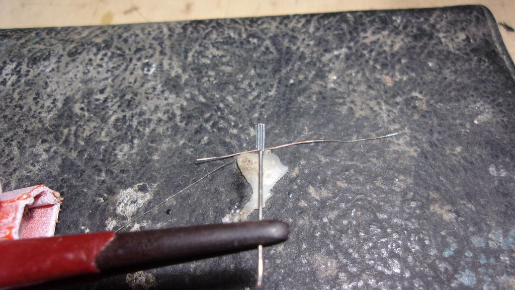

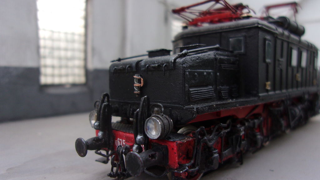

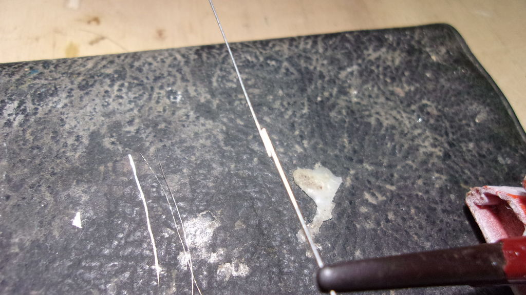

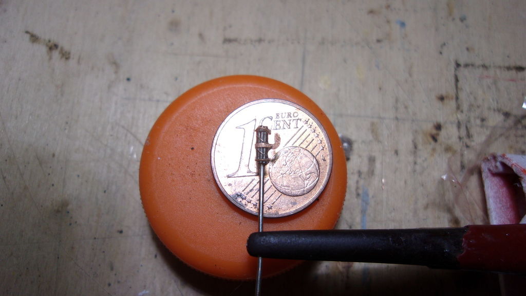

Ciao a tutti, un altro particolare da aggiungere al frontale;
su questo particolare faccio una premessa grande come una casa :visto il periodo di vita della macchina con questa livrea aveva sull avancorpo il fascio littorio, perciò nel rispetto del pensiero di ognuno, lo riproduco per fedeltà modellistica, stiamo solo facendo modellismo! :mrgreen:
Bene detto questo , in pratica si tratta di un anima costituita da un pezzo di filo elettrico rivestito da spezzoni di filo di acciaio da 0,25 mm di diametro
101_5091.JPG [ 117.02 KiB | Osservato 6143 volte ]
101_5094.JPG [ 130.37 KiB | Osservato 6143 volte ]

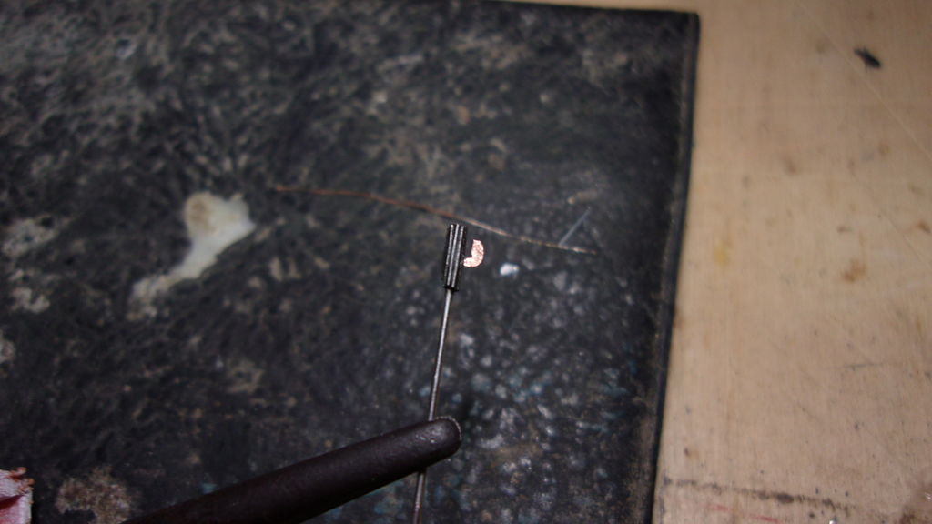

aggiunto poi un capillare di rame schiacciato e sagomato
101_5097.JPG [ 66.12 KiB | Osservato 6143 volte ]
infine sempre con del capillare fatte le legature del ceppo
101_5109.JPG [ 76.2 KiB | Osservato 6143 volte ]

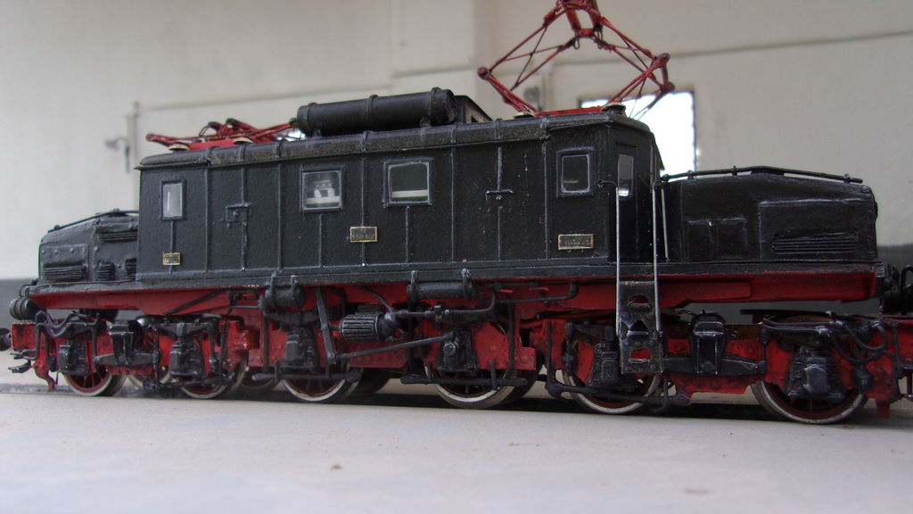

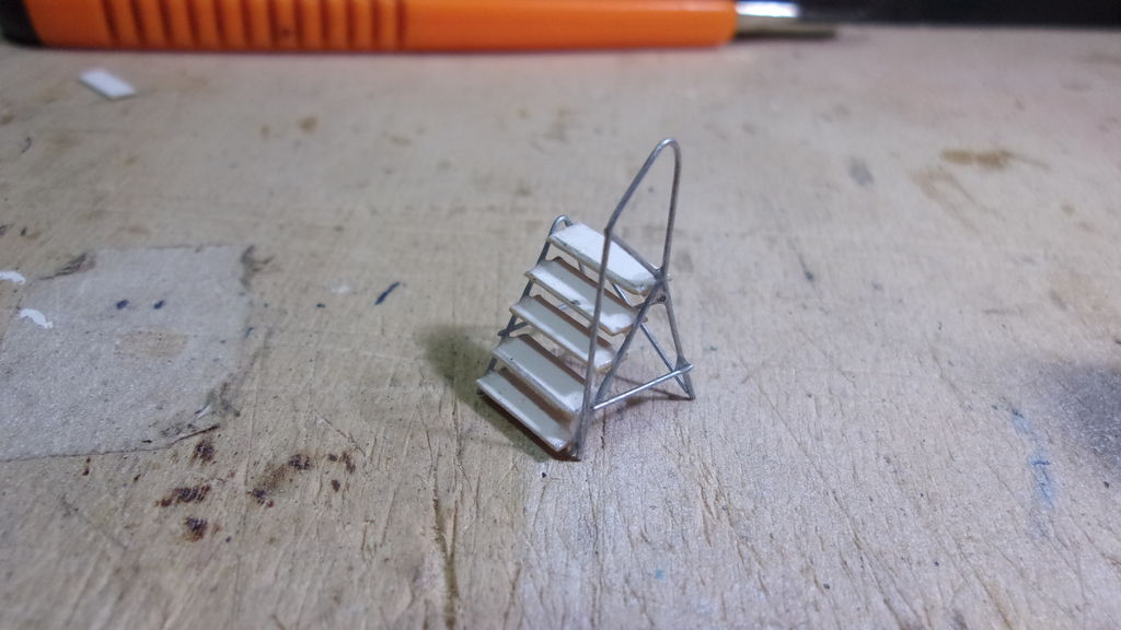

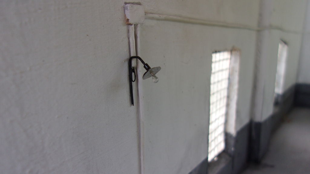

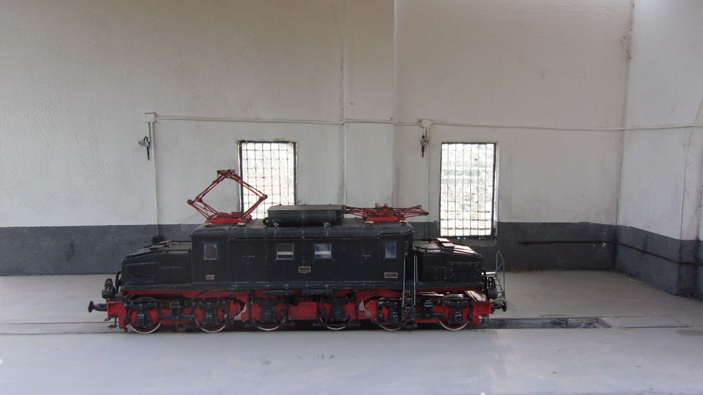

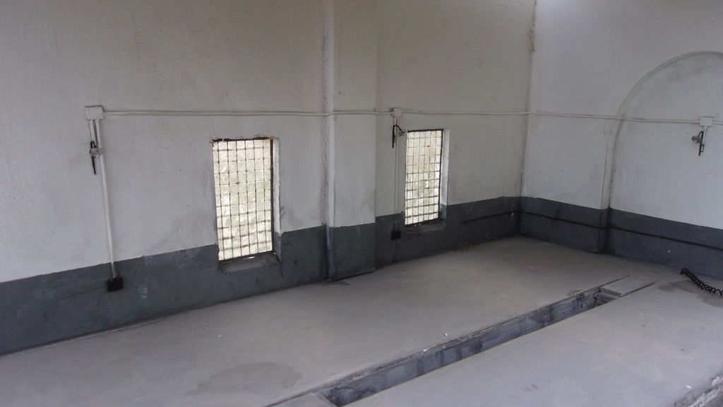

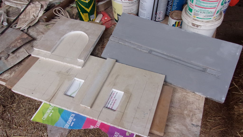

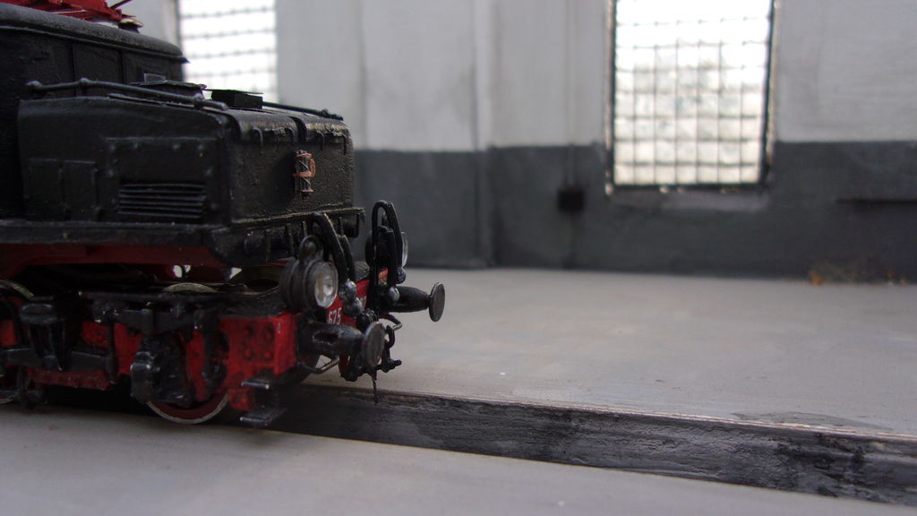

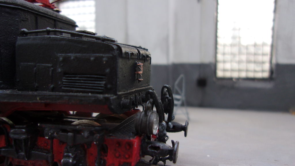

Ciao a tutti, ci siamo , oggi si chiude!
Con un pezzo di mutistrato per il pavimento in cui ho ricavato la fossa di visita edue di cartongesso per le pareti ho preparato una basetta per le foto
101_4979.JPG [ 112.14 KiB | Osservato 5988 volte ]
101_5136.JPG [ 53.26 KiB | Osservato 5988 volte ]
101_5179.JPG [ 39.46 KiB | Osservato 5988 volte ]
101_5135.JPG [ 82.22 KiB | Osservato 5988 volte ]
Per adesso non è molto dettagliata , ma conto di arricchirla , ho anche in mente di costruirmi la gru sollevatrice per le casse delle loco... vedremo...

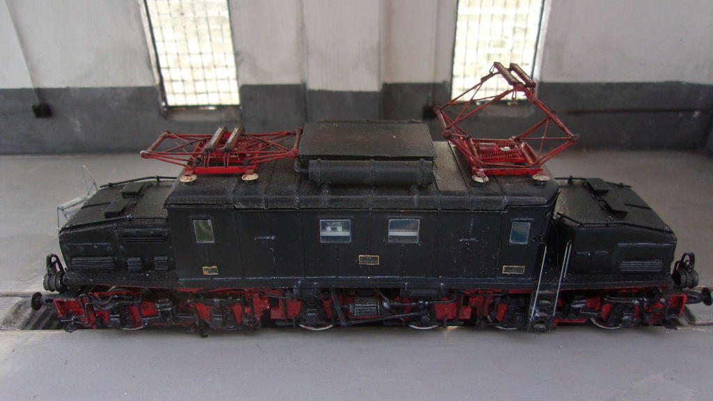

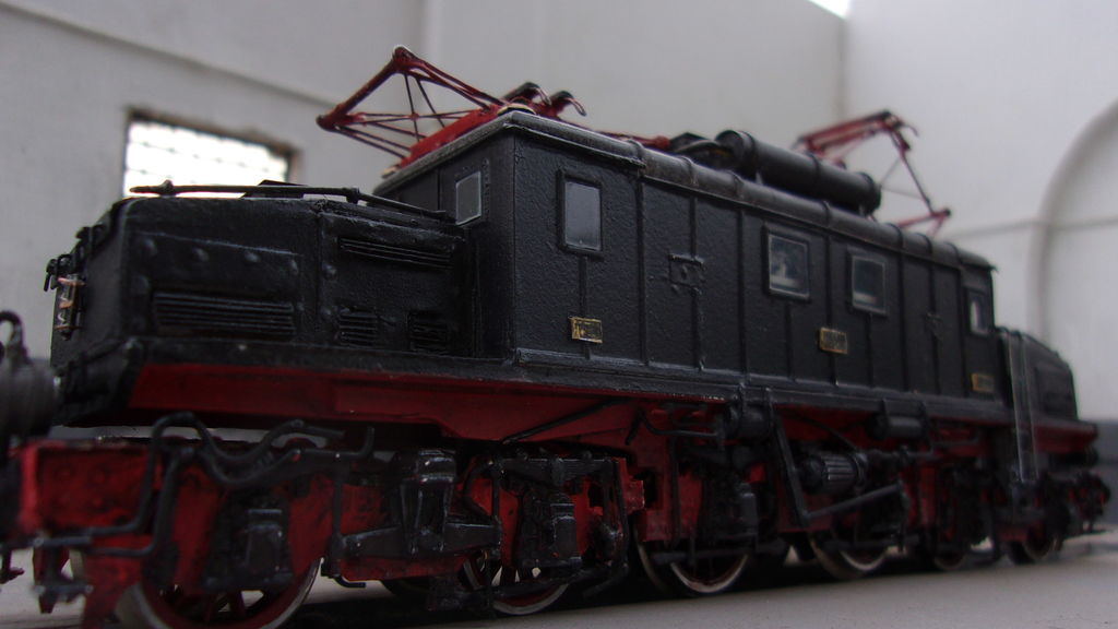

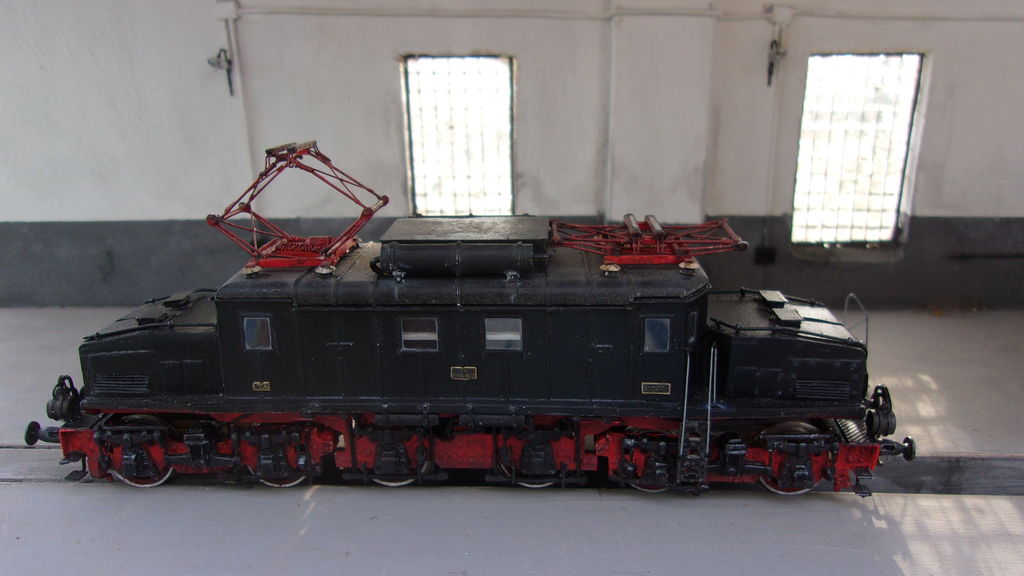

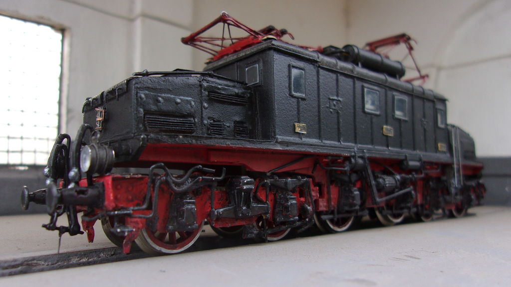

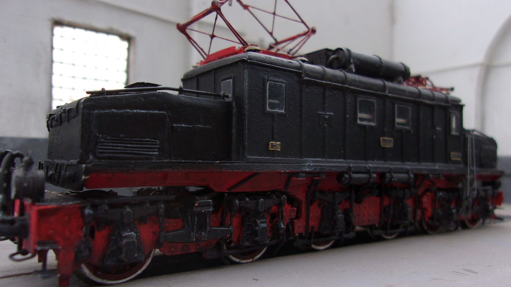

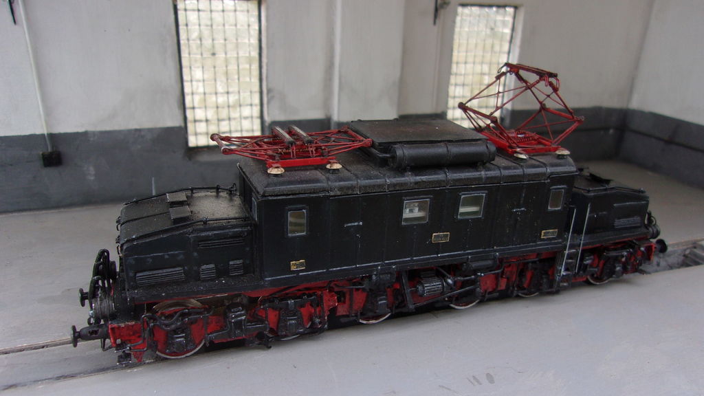

Bene adesso le foto della signora:
101_5198.JPG [ 61.72 KiB | Osservato 5988 volte ]
101_5147.JPG [ 75.66 KiB | Osservato 5988 volte ]
101_5163.JPG [ 80.69 KiB | Osservato 5988 volte ]
101_5171.JPG [ 63.19 KiB | Osservato 5988 volte ]
101_5195.JPG [ 66.2 KiB | Osservato 5988 volte ]
101_5205.JPG [ 75.56 KiB | Osservato 5988 volte ]
101_5207.JPG [ 71.16 KiB | Osservato 5988 volte ]
101_5208.JPG [ 69.44 KiB | Osservato 5988 volte ]
101_5216.JPG [ 87.07 KiB | Osservato 5988 volte ]
101_5217.JPG [ 85.3 KiB | Osservato 5988 volte ]
101_5223.JPG [ 83.18 KiB | Osservato 5988 volte ]
Ciao alla prossima!
Gianfranco :D
