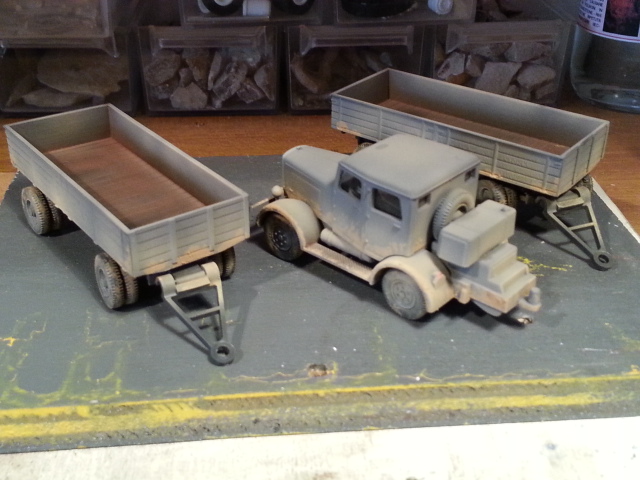

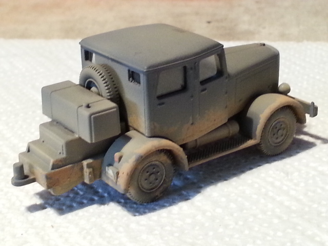

ciao ragazzi...l'hanomag è finito e impolverato.....
ciao...
marco.. :)

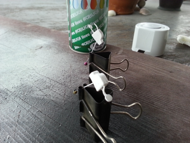

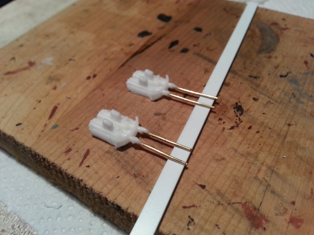

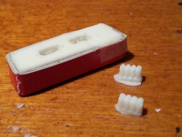

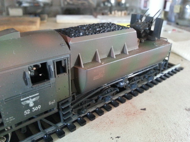

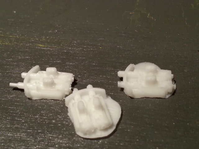

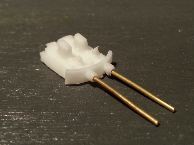

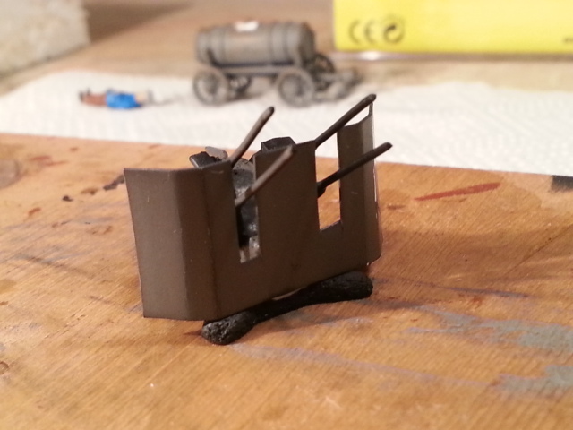

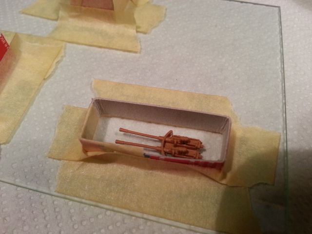

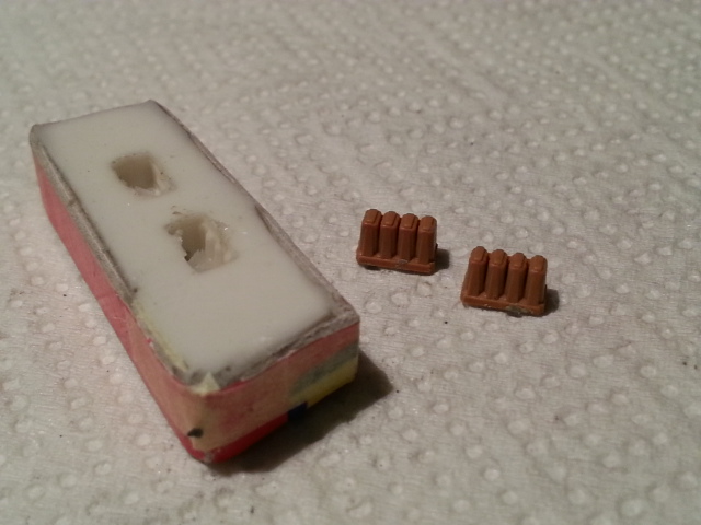

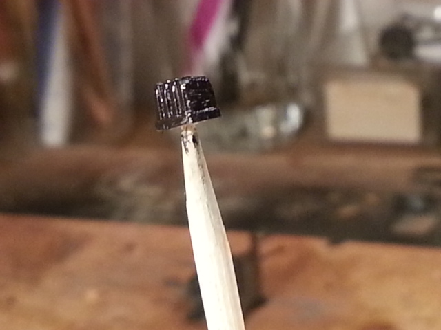

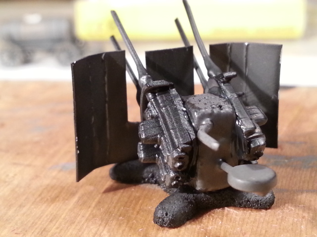

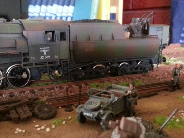

ciao ragazzi...finito l'hanomag, riprendo i miei lavoretti, mi voglio autocostruire una flak 38 20mm.(sempre per il mio futuro diorama-modulo sul leopold a milano) da posizionare sul tender della mia br 52 (come si vede in una foto di un diorama presa in rete) il master è preso da un kit roco ( che userò nel mio diorama) si tratta di un flakpanzer 4 ovviamente h0, mi sono stampato solo i corpi della mitragliera in quanto è quasi impossibile stampare le canne, quelle le rifarò io o con filo d'ottone o plastica vedrò anche il resto della mitragliera sarà autocostruito con vari materiali. plasticard , legno e altro, in una foto si vede il tender della mia br 52 e penso che lo spazio sia sufficente anche per mettere eventualmente dei sacchi come protezione un pò come si vede in un'altra foto di un mio carro....stampati anche penso i caricatori o cassette proiettili, poi al limite chi è più esperto di me mi correggerà...
ciao...
marco... :)

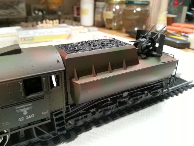

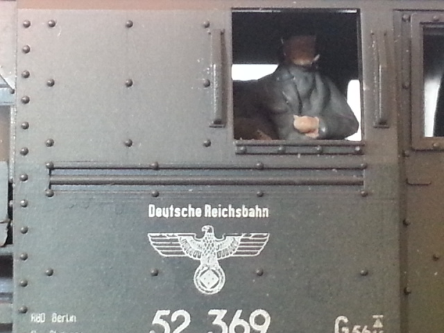

 Oggetto del messaggio: Re: convoglio "leopold" lima
MessaggioInviato: martedì 11 ottobre 2016, 18:38
Messaggi: 381

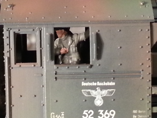

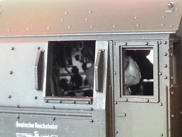

a proposito della mia br 52, ho tolto i vetri che oscuravano i macchinisti e i particolari degli interni..adesso è un'altra cosa...
ciao...
marco... :)
MessaggioInviato: martedì 25 ottobre 2016, 23:47
Messaggi: 381

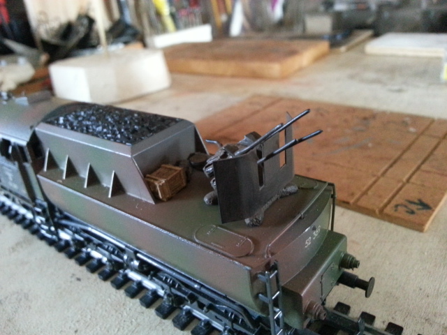

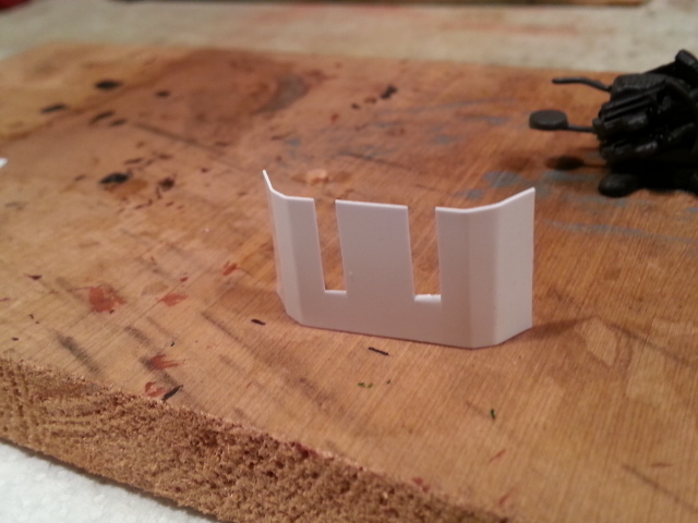

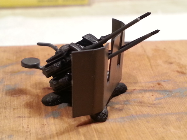

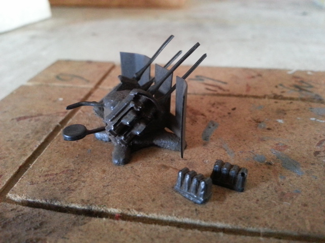

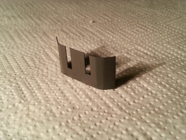

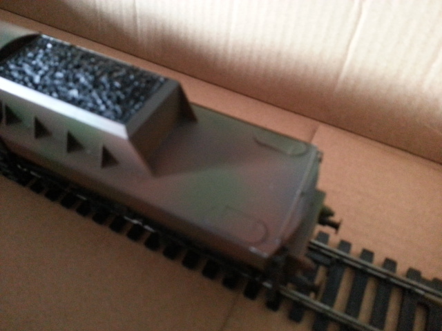

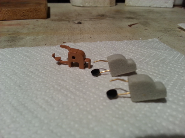

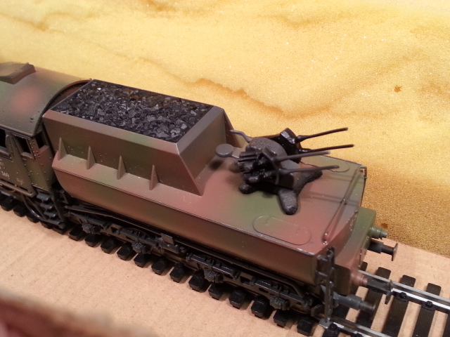

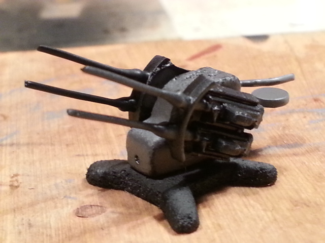

ciao ragazzi...testardo , ho portato avanti la mia flak, fatti i corpi,la base (in eulithe), incollato le canne fatte con filo d'ottone e la protezione in plasticard, dato il primer e un nero opaco, fatta anche una prova sul tender e devo dire la la sua scena la fà, è ancora tutto da finire ed incollare e poi andrà invecchiata a modo...
ciao...
marco :)

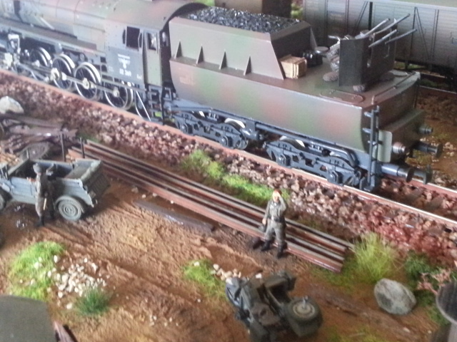

MessaggioInviato: sabato 29 ottobre 2016, 17:58
Messaggi: 381

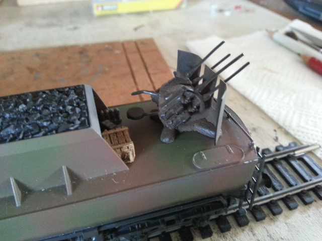

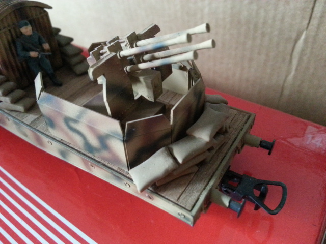

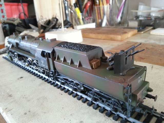

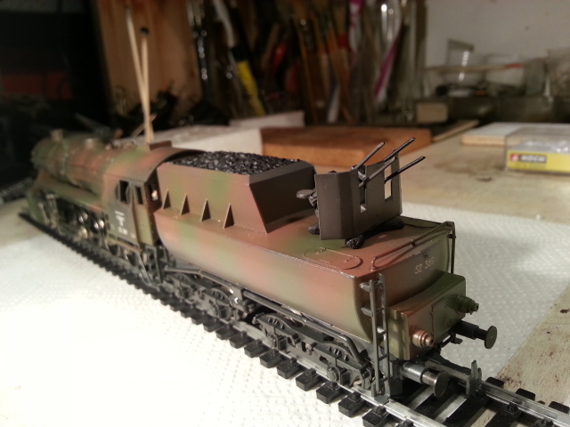

ciao ragazzi....aggiornamento autocostruzione flak 38 20mm. montata la corazza e cominciato a pitturare le munizioni e provata sulla br 52
marco... :)
MessaggioInviato: sabato 29 ottobre 2016, 20:02
Nome: Paolo Bartolozzi
Messaggi: 3397
Località: Dicomano (FI)

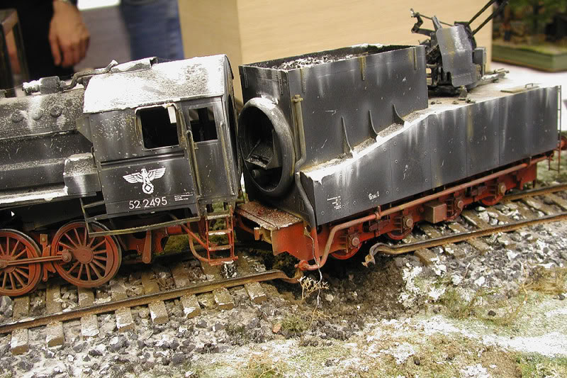

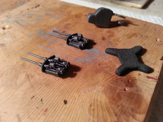

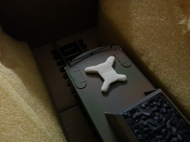

Ma....è plausibile il montaggio del gruppo contraereo sul tender della locomotiva???
Inoltre cosa vorrebbe riprodurre quel particolare a forma di x che sta alla base delle mitragliatrici?
MessaggioInviato: domenica 30 ottobre 2016, 7:59
Messaggi: 9224
Anche a me pare strano assai il montaggio della mitragliera della Flak sul tender. Di solito, al vero, veniva montata su di un carro pianale o a sponde basse.
Il particolare a X credo voglia riprodurre il basamento di supporto della mitragliera, ma non mi pare tanto fedele al vero.
MessaggioInviato: domenica 30 ottobre 2016, 8:05
Messaggi: 9224

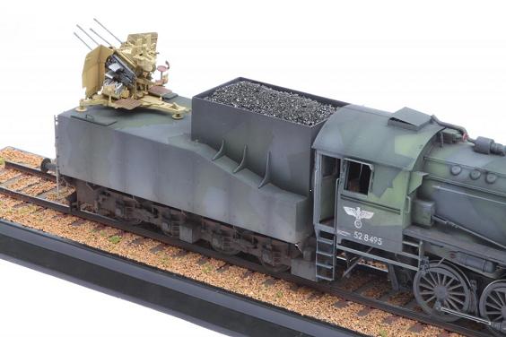

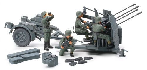

Ecco una foto dal web della quadrinata da 20 mm della Flak ( modello Tamiya in 1:35 ):
flak 20 tamiya.jpg [ 43.13 KiB | Osservato 8555 volte ]
Risulta evidente che il basamento e' ad Y e non a X.
MessaggioInviato: domenica 30 ottobre 2016, 8:09
Messaggi: 6290
Penso anche io...se deve brandeggiare , visto lo spazio limitato , dove metto le casse delle munizioni??
Non è un nastro da mitragliatrice dove lo appoggio , inoltre , se dovessi calarla dal tender avrei necessità di una gru.. o si hanno foto o il diorama era puramente inventato , pur essendo molto curato...
MessaggioInviato: domenica 30 ottobre 2016, 9:27
Nome: Armando Pappalardo
Messaggi: 4082
Non voglio inquinare il filetto...
Ho provato a fare una ricerca.
Di fotografie reali, per ora non sono stato capace di trovarne.
Ma un modello in kit della trumpeter lo prevedeva. Semmai è la tipologia di tender che potrebbe essere erronea. Non a vasca.
una buona domenica (purtroppo molto tremolante :( )
Armando

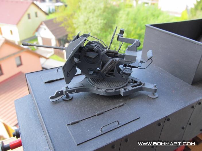

52 flak.jpg [ 31.48 KiB | Osservato 8544 volte ]
img_1416.jpg [ 54.59 KiB | Osservato 8544 volte ]

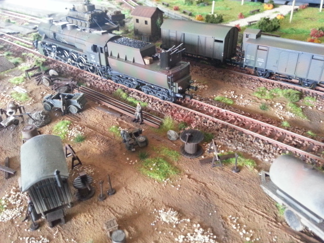

ciao ragazzi...aggiornamento autocostruzione flak 38 20 mm. finita e sporcata, ho poi preso in prestito( per prova) un pezzo del mio diorama scalo lago per fare qualche foto d'insieme... ( la locomotiva e i due carri non sono ancora sporcati)

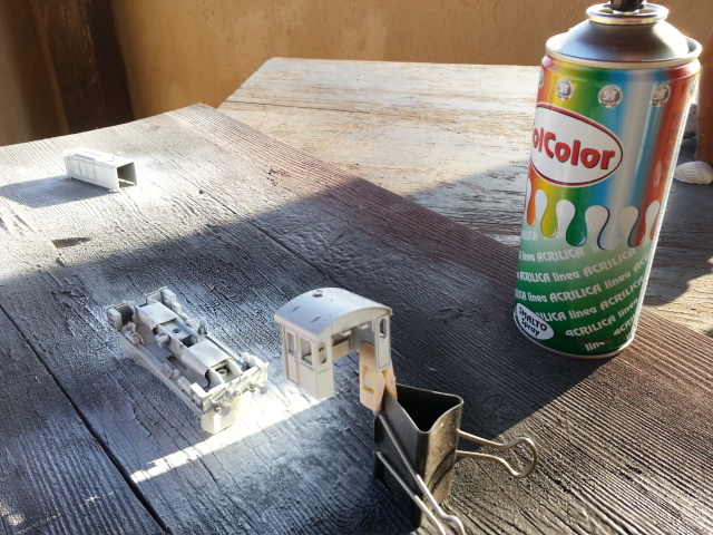

MessaggioInviato: martedì 6 dicembre 2016, 18:21
Messaggi: 381

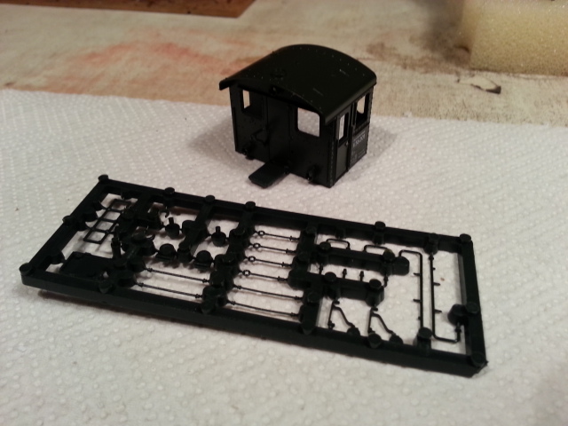

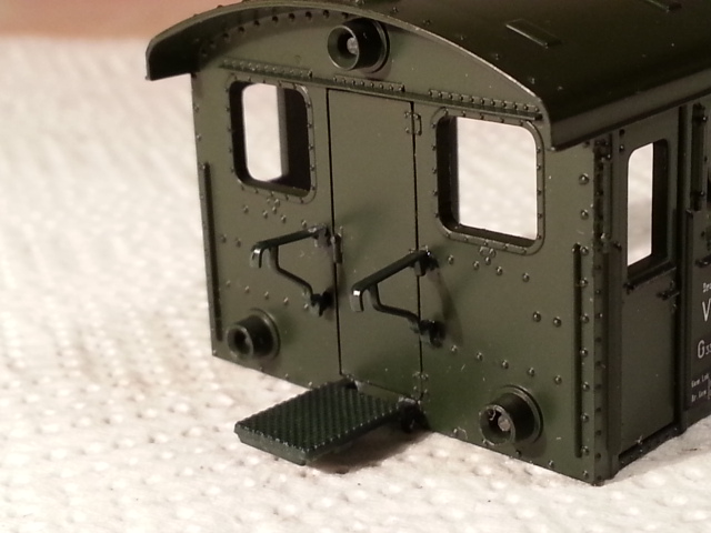

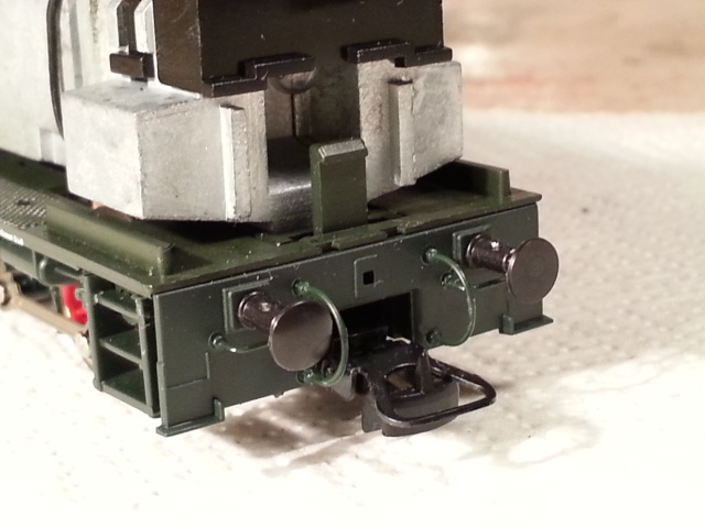

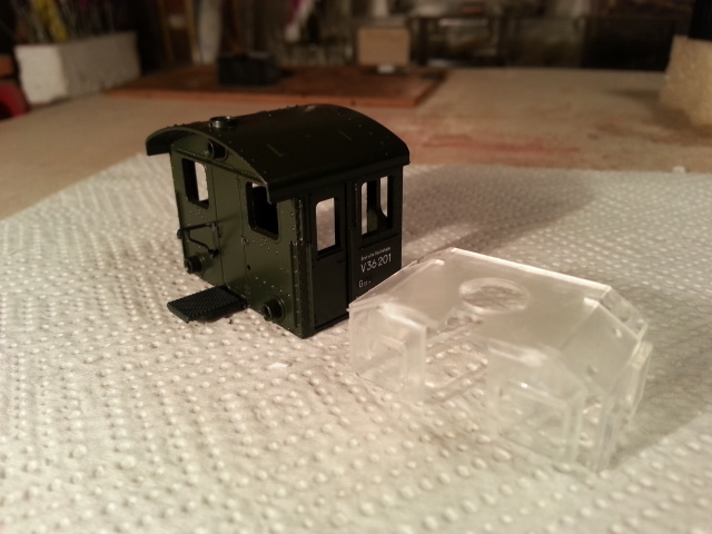

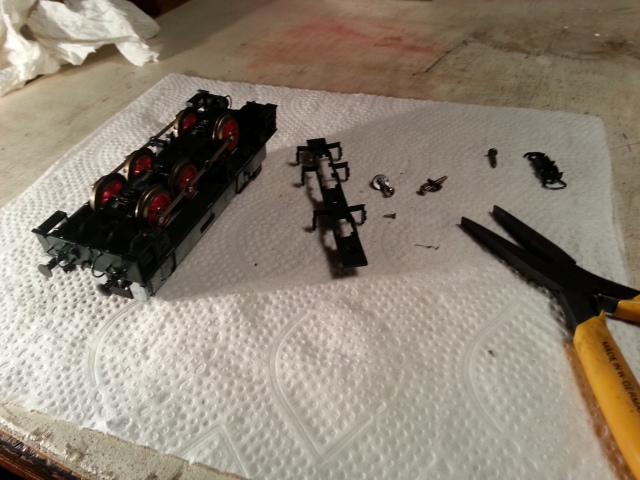

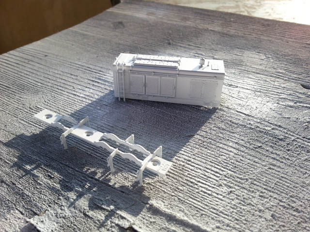

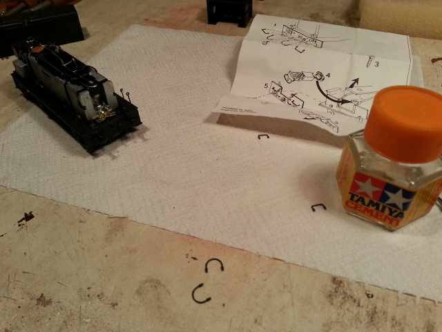

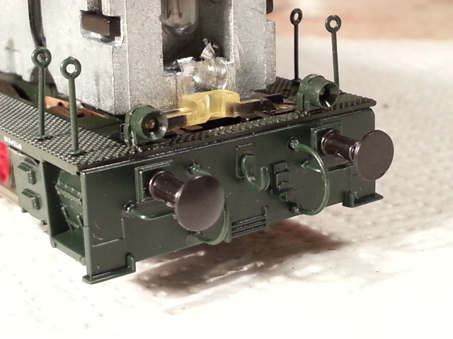

intanto che finisco il mio diorama scalo lago ho ripreso in mano la mia v36 ho messo alcuni aggiuntivi che mancavano e ho tolto i vetri (lavoraccio) in effetti non la rimetterò più la capottina che forma i vetri una volta pitturata la cabina incollerò i pezzi di plastica trasparente molto più pratica una volta smontata tutta provvederò alla verniciatura ad aerografo color german gray
ciao...
marco... :)

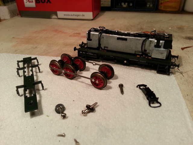

MessaggioInviato: domenica 26 febbraio 2017, 20:43
Messaggi: 381
ciao ragazzi...finito il mio diorama operativo scalo merci fs como lago, ho ripreso in mano la v36 ho finito di smontarla ho dato il primer per poi cominciare la pittura ad aerografo german gray....
ciao...
marco... :)
20170216_161154.jpg [ 185.1 KiB | Osservato 7443 volte ]
20170216_161143.jpg [ 187.2 KiB | Osservato 7443 volte ]
20170215_204352.jpg [ 127.98 KiB | Osservato 7443 volte ]
20170215_203836.jpg [ 142.77 KiB | Osservato 7443 volte ]

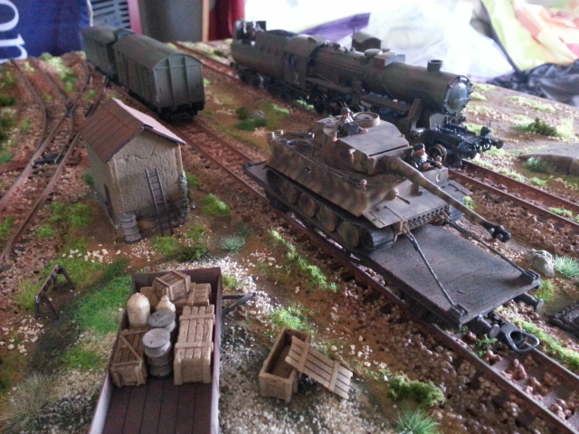

MessaggioInviato: lunedì 27 febbraio 2017, 19:59
Messaggi: 1739
Località: udine collinare
permettimi un'appunto al diorama.....quel tigra sul carro a due assi proprio non ci sta! per trasportare i tigre surono fatti appositamente i carri SSY con carrelli a tre assi e portata max di 85 tonellate......il tigre ne pesava 60, su quel carretto a due assi così leggero sarebbe già sui binari.
Mandi, max
