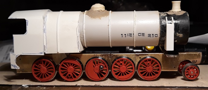

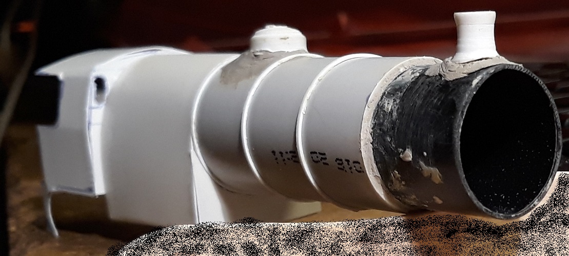

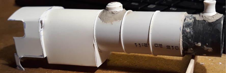

Intanto che ragiono sulla meccanica, ho perso un po' di tempo con tubi, plastica e plasticard …
Camino e duomo, torniti col trapano dal pieno in plastica e lavorati con fresina montata sul Dremel.
Caldaia fatta con due tubi da impianto elettrico e stuccati assieme.
Forno e cabina in plasticard (si vede che è in plasticard, perché è sbilenco).
Cabina e caldaia quasi di fianco ritagliate - 20200605_233439.jpg [ 79.68 KiB | Osservato 11958 volte ]
Caldaia e cabina di trequarti ritagliate - 20200605_234950.jpg [ 205.52 KiB | Osservato 11958 volte ]
Il forno sporge troppo in basso, ma tagliare un forno, per mè, è assai semplice. Mi basta la motosega laser.
Non è un modello, ma un balocco da 63enne che gioca.
Solo per prendere la mano.

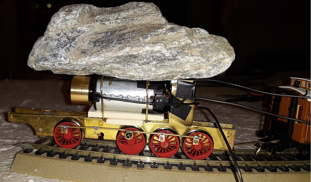

Ho realizzato un telaio di prova motorizzato, utilizzando ruote, motore e cascata ingranaggi della BR 50 ROCO.
20200906_234904al 33percento.jpg [ 265.13 KiB | Osservato 9787 volte ]
Ho realizzato bielle di acoppiamento funzionali, quindi senza nessuna concessione all' estetica.
Ho applicato il motore ROCO.

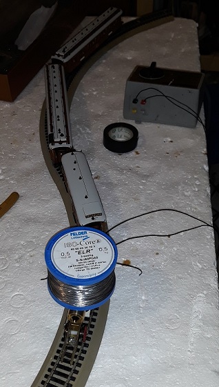

E stasera ho fatto una prova di trazione (erano montati ed accoppiati solo 4 assi anzichè 5) :
- binario in curva e contro curva
- pendenza 30/1000
- treno Hobbytrain un bagagliaio e due carrozze
Zavorrata con 512 grammi (rocchetto di stagno) si è avviata trainando il treno in pendenza e curva controcurva.
20200916_232139 prova trazione telaio motorizzato zavorrato - al 20percento.jpg
20200916_232139 prova trazione telaio motorizzato zavorrato - al 20percento.jpg [ 91.09 KiB | Osservato 9787 volte ]
Portando la zavorra a 330 grami (sasso), si è ancora avviato nelle stesse condizioni !
20200916_232844 telaio motorizzato con zavorra sasso - al 30percento.jpg [ 295.53 KiB | Osservato 9787 volte ]
Quindi, è fattibile anche senza anelli di aderenza. Occorre stare a 350 .. 400 grammi di peso totale.

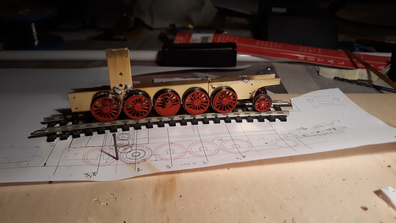

Infine, una vista di insieme :
20200910_223621 vista insieme senza bielle al 25percento.jpg [ 94.16 KiB | Osservato 9787 volte ]
Due pezzi di simulacro che fanno una specie di simulacro.
Ora mi metto a pensare a come realizzare un telaio fotoinciso più preciso assieme a bielle di accoppiamento.
