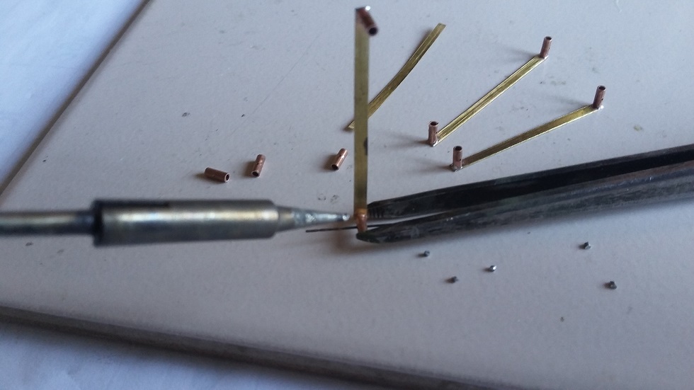

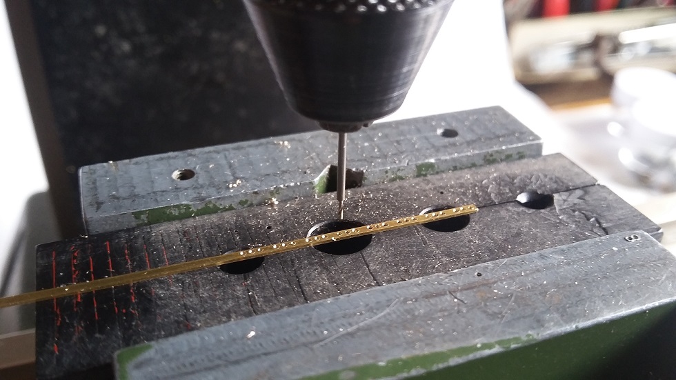

Per la realizzazione degli attacchi delle balestre al telaio ho proceduto in questo modo , ho saldato dei tubetti di rame di 1,5 mm. con un foro di 0,4 mm. trasversale , su strisce di ottone da 0,2 mm di spessore , poi piegate a L , separate , praticata con lima a coda di topo una sede a mezzaluna all' altezza degli anelli di sospensione delle balestre e del foro trasversale quindi incollate col bordo piegato all' interno del telaio con il foro trasversale in corrispondenza di quello praticato all' estremità delle balestre

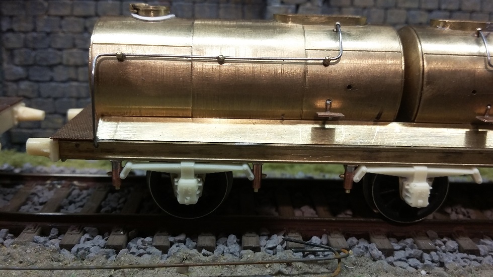

Tra primo e secondo asse ho riprodotto il bilanciere tipico dei tender a tre assi FS , riprodotto fresato nelle forme principali , qui il collegamento con le balestre è con spine verticali e anche qui sul prolungamento delle spine sono inseriti spezzoni di tubetto che simulano la bulloneria di regolazione , la leggera inclinazione del bilanciere è voluta come da varie foto osservate .
Per l'attacco centrale e quelli delle guide laterali del bilanciere al telaio , ho usato un profilato a L di 1 mm. X 0,5 mm forato a misura con una punta di 0,4 (tra l' altro rotta e rincollata dentro un ago da siringa , la punta era ancora buona :mrgreen: ) poi infilati e saldati tondini di ottone quindi tagliati dietro e smerigliati , poi separati ed incollati al telaio in posizione , verranno poi completati con i pezzi di collegamento mancanti

ma sarebbe stato possibile mettere delle boccole di ottone per gli assi estremi? così come è la sede della punta conica è un foro cilindrico? così fanno più resistenza.
poi c'è un altro particolare che non mi spiego. sulle cisterne dovresti aver riprodotto i diversi diametri corrispondenti alle lamiere chiodate. ma sui due terzi estremi mi sembra che ci sia una riduzione del diametro sotto ad una certa altezza. c'è davvero? coma l'hai realizzata?

i coni degli assi lavorano su fori conici più aperti , mettere delle boccole in ottone avrebbe allargato troppo il gruppo balestre ( Che ho già maggiorato di alcuni decimi ) senz'altro sarebbero stati più scorrevoli ma i miei treni non sono lunghi per cui non mi pongo il problema …

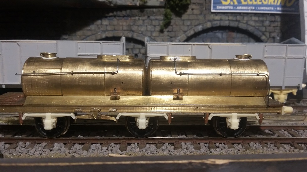

Le singole cisterne hanno diametro 19 mm. alle estremità e 19,5 mm. al centro e sono ottenute per tornitura . Quello che sembra un riporto superiore alle due estremità sopra ai mancorrenti è un effetto prodotto dalle incisioni orizzontali profonde dove si attesteranno delle chiodature orizzontali riportate con decals .

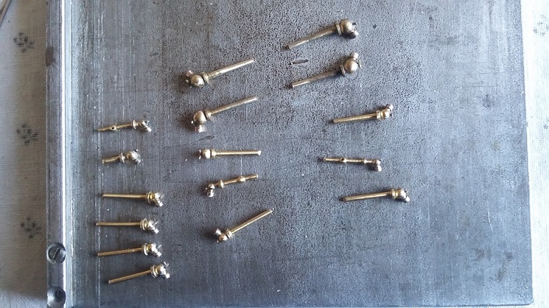

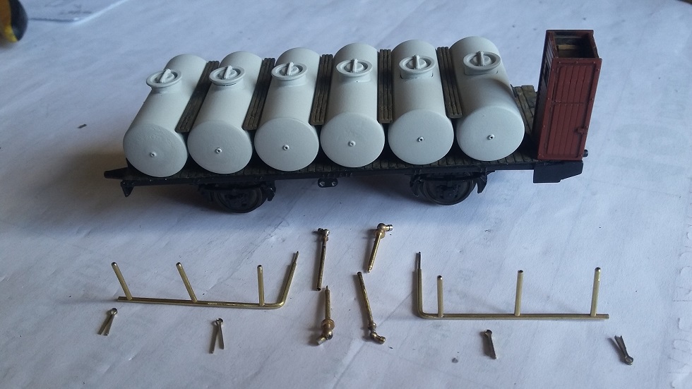

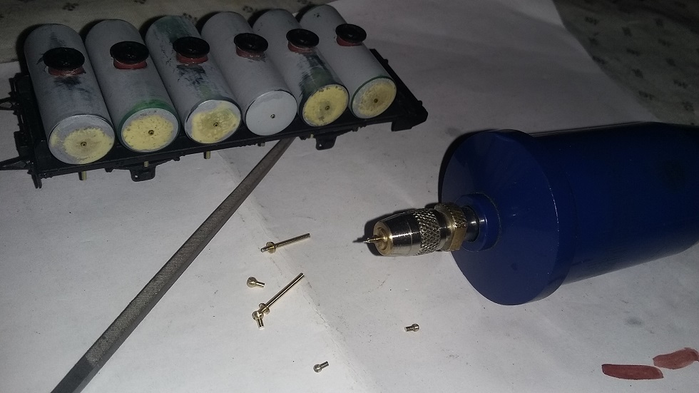

Realizzate le rubinetterie di scarico dell' acqua per gli ex tender a tre assi e per altre cisterne utilizzando , come mia abitudine , candelieri di varie misure per modellismo navale , mancano le catenelle di ritenuta del tappo ma quelle le monto da ultimo .

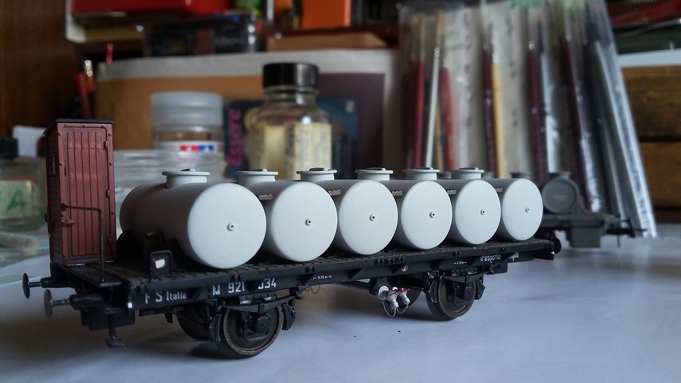

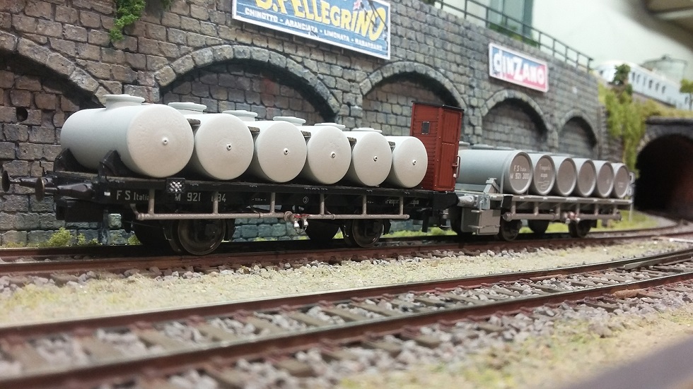

Questo lavoro però mi distrae perché porto a fine un carro ( costruito con scarti , avanzi e tubetti di plastica ) che da mesi se non anni attendeva in una scatola , la cisterna a sei botti con scarico normale e garitta .
Le botti sono realizzate con tubo di plastica a cui volevo applicare i fondelli stondati usando rondelle ritagliate da una sfera di plastica trasparente di quelle dei distributori automatici col giochino all'interno … pazienza ne ho , ...ma a metà della prima ho sbroccato e gettato via tutto :? la mattina dopo ho ripreso la sfera dalla pattumiera ed invece del positivo esterno ho osservato il negativo interno :idea: , umettata di grasso all'interno ci ho fissato sopra un cilindro / serbatoio ed ho fatto una piccola colata di resina Prochima da sopra , verificato il buon esito l' ho fatto a tutti , poi dal foro centrale dei bocchettoni con una siringa ho fatto la seconda colata dal lato opposto , la foto allegata mostra il risultato .

la garitta è stata modificata come da foto note del reale , eliminando le finestrelle delle porte , aggiunti mancorrente e portafanale (queste ultime due cose sono state aggiunte per analogia anche ad altre cinque o sei garitte a suo tempo montate senza , sui modelli di origine … :arrow: ... un plastico non è mai finito , ma neanche i modelli per la mia filosofia ... :lol: )
20210426_181546 - Copia.jpg [ 142.53 KiB | Osservato 5879 volte ]
A sto punto può entrare in servizio col fratello dotato di scarichi rapidi ,
Fine OT
Ora posso riprendere il lavoro sugli ex tender .
Giancarlo
20210426_184438 - Copia.jpg [ 226.55 KiB | Osservato 5879 volte ]
