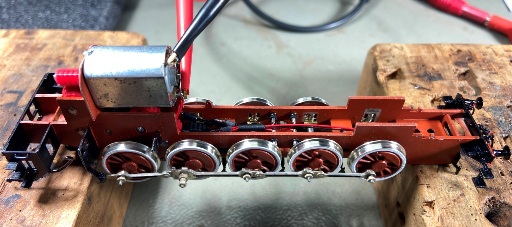

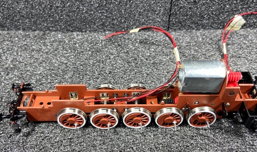

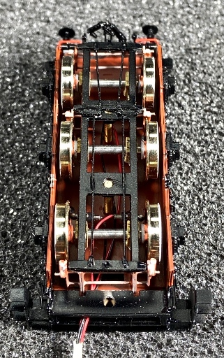

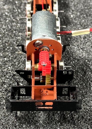

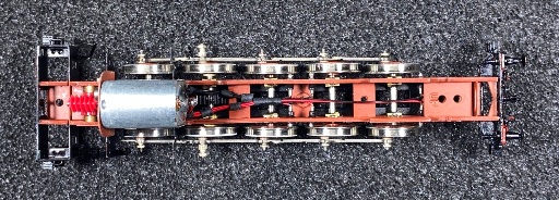

In questi giorni ho iniziato il montaggio finale delle componenti della 476.
Si tratta di un lavoro molto delicato e di continua rifinitura e controllo....sperando di non fare
errori, di non rompere qualche cosa, di rovinare il meno possibile la verniciatura, etc. etc. etc.
Vi lascio alcune immagini del lavoro svolto fino ad ora.
A presto allora.
Beppe

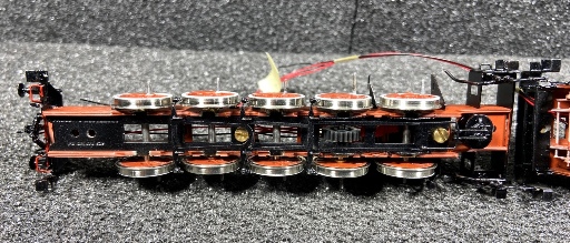

Commento file: Telaio della loco visto da sopra
FS_476-025_152.JPG [ 141.43 KiB | Osservato 3087 volte ]
Commento file: Telaio della loco visto da sotto
FS_476-025_151.JPG [ 102.39 KiB | Osservato 3087 volte ]

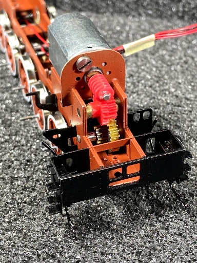

Commento file: Gruppo motore e trasmissione
FS_476-025_153.JPG [ 135.63 KiB | Osservato 3087 volte ]
FS_476-025_154.JPG [ 143.21 KiB | Osservato 3087 volte ]

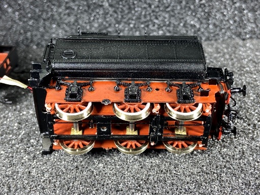

Commento file: Vista da sotto del tender
FS_476-025_156.JPG [ 147.11 KiB | Osservato 3087 volte ]
FS_476-025_157.JPG [ 141.06 KiB | Osservato 3087 volte ]

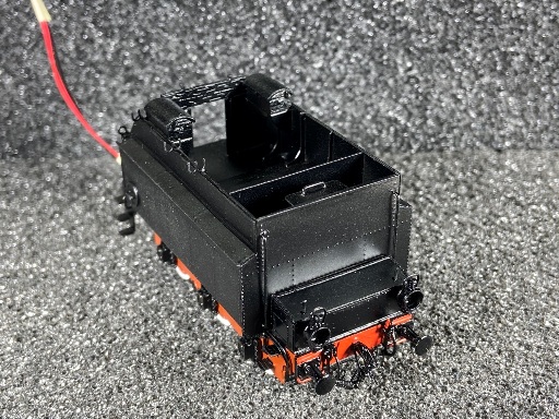

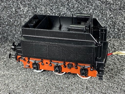

Commento file: Foto del tender
FS_476-025_158.JPG [ 134.62 KiB | Osservato 3087 volte ]
Commento file: Ecco il tender quasi terminato. Devo scegliere il tipo di connessione elettrica tra lui e la locomotiva. Credo che utilizzerò dei connettori della serie nano con controllo della polarizzazione.
FS_476-025_159.JPG [ 139.12 KiB | Osservato 3087 volte ]

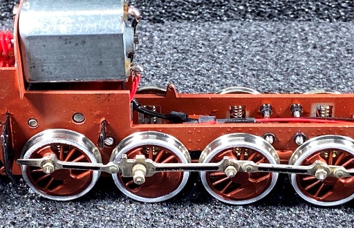

Ciao a tutti,
oggi ho collegato il biellismo e ho effettuato i primi tentativi di movimento.
Purtroppo ho scoperto che le molle fornite con il kit erano troppo rigide e il
telaio non era in grado di assorbire alcun movimento delle sale.
Il movimento risultava quindi a scatti e non fluido come invece dovrebbe essere.
Inoltre la troppa rigidezza non consentiva il corretto allineamento degli assi
e quindi alcune sale toccavano il binario mentre altre no.
Ho quindi deciso di sostituire tutte le molle con altre più cedevoli e la cosa è
subito rientrata ed ora tutto sembra funzionare a meraviglia anche per velocità
molto basse. Ho fatto tutta una serie di video in slow motion che mi hanno permesso
di fare questa verifica.
Inoltre ho bloccato tutti gli assi della trasmissione così da rendere definitiva l'installazione
senza pregiudicare però la possibilità di un eventuale smontaggio per riparazione o manutenzione.
Possiamo qundi proseguire con l'assemblaggio del resto della macchina.
Come al solito vi inserisco alcune immagini.

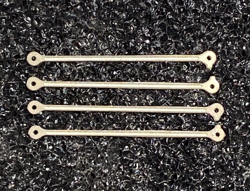

Domande:

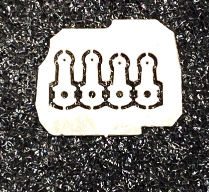

Nella lastra abbiamo 2 coppie di manovelle eccentriche di lunghezza diversa così come 2 coppie di bielle per l'oscillante di lunghezza diversa. Quali hai utilizzato ?
Come hai inserito i distanziali avendo già assemblato tutto ? Sono semiaperti ?
 Oggetto del messaggio: Re: Realizzazione della 476-025 day by day
MessaggioInviato: lunedì 14 agosto 2023, 12:27
Nome: Giuseppe Crosta
Messaggi: 220
Ciao Andrea,
si è vero abbiamo due return crank con due interassi diversi e vanno utilizzati quelli con inverasse minore. Se non ricordo male quelli con interasse di 4 mm anziché quelli con interasse di 4.5 mm
Io l’ho scoperto dopo che avevo fatto il primo montaggio (che non poteva funzionare) e grazie ad Antonio e alle sue indicazioni ho ripreso le parti in fotoincisione e ho scoperto queste varianti.
Le bielle che vanno al glifo sono 3 serie:
una con interasse 23.5 mm
una con interasse 24.0 mm
una con interasse 24.5 mm
Io ho utilizzato quelle con interasse minore e cioè 23.5 mm
Spero di aver fatto in modo corretto le misure, ma comunque io ho utilizzato sempre le componenti con il minor interasse.
Le split washer sono delle rondelle in nylon con foro da 2.0 mm e spessore credo di 0.6 mm a cui ho tolto uno spicchio, come nelle rondelle elastiche tipo E, che poi ho infilato a montaggio ultimato tra la ruota e la boccola nel telaio. Ne metti come necessario per limitare il gioco assiale.
Poi posterò delle immagini per chiarire.
Beppe

Cmqe per Andrea, eccoti le immagini delle bielle (return crank rod)
che comandano il glifo e della return crank, così vedi bene le differenze.
Commento file: Queste sono le due bielle rimanenti che vanno a collegare il glifo oscillante
FS_476-025_164.JPG [ 146.87 KiB | Osservato 2593 volte ]
Commento file: Queste sono i due tipi di return crank
FS_476-025_163.JPG [ 106.2 KiB | Osservato 2593 volte ]
