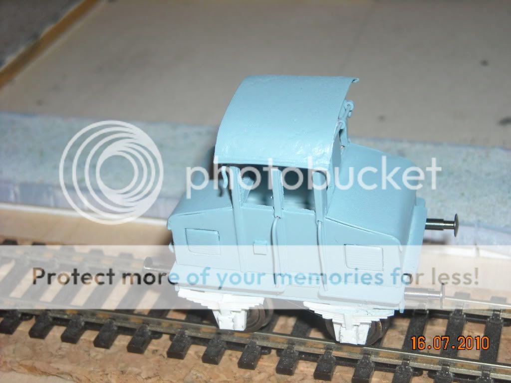

ho tralasciato per un momento la Gr910 ed ecco l`abbozzo del telaio :
Uploaded with ImageShack.us
e ancora :
a dopo per il resto. salute a tutti i partecipanti
P.S.
materiale usato : sfridi di rame per pluviali
attrezzi: seghetto, cesoie, lime, trapano a mano e saldatore

sono pronto per proseguire .......
......... co` sto caldo! :roll: :(

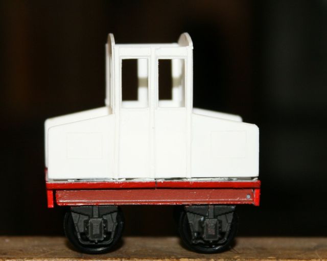

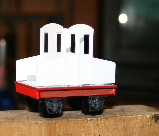

Cerca cerca nei cassetti e nelle varie scatole ho trovato un telaio e un paio di sale TTMkit
e, visto che sono uno sfaticato e' scattata l'idea di ridurlo a passo 2000 mm al reale.
Ecco una prova di montaggio
Oggi ho ritagliato di nuovo tutti i pezzi curando il disegno sulla base dell'esperienza accumulata
nei giorni passati. L'insieme e' ora molto piu' robusto e preciso.
Sto tagliando le ulteriori modanature del cofano.
Ho optato per il carro L motorizzato.
Alla prossima, Antonello

l`avventura continua .........
P.S.
non è ottone 0,5! è rame per grondaie (1 mm) . una faticaccia saldare. ossida subito e a volte la saldatura è fredda e va rifatta.
Per quanto concerne la proposta di Antonello, personalmente proporrei Cellulare serie K 48107. Penso che in plasticard sia abbastanza interessante e impegnativo.
