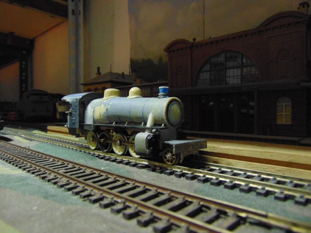

Cari amici ho tentato di caricare l'immagine direttamente, ma non so che cosa ne verrà fuori. Sto usando il Photobucket ma non ci capisco molto e spero di indovinare le giuste procedure.
Comunque questo adesso è lo stato dell'opera. Dopo un periodo di lavoro piuttosto di ufficio, mi sono dedicato alla prosecuzione dei lavori sulla locomotiva, come da me precedentemente dichiarato. Spero che l'immagine sia sufficientemente chiara e attendo vostri suggerimenti e consigli. Se il mio tentativo è riuscito posterò altre foto più chiarificatrici.
Saluti per il momento.
Claudio N.

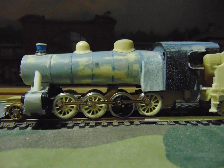

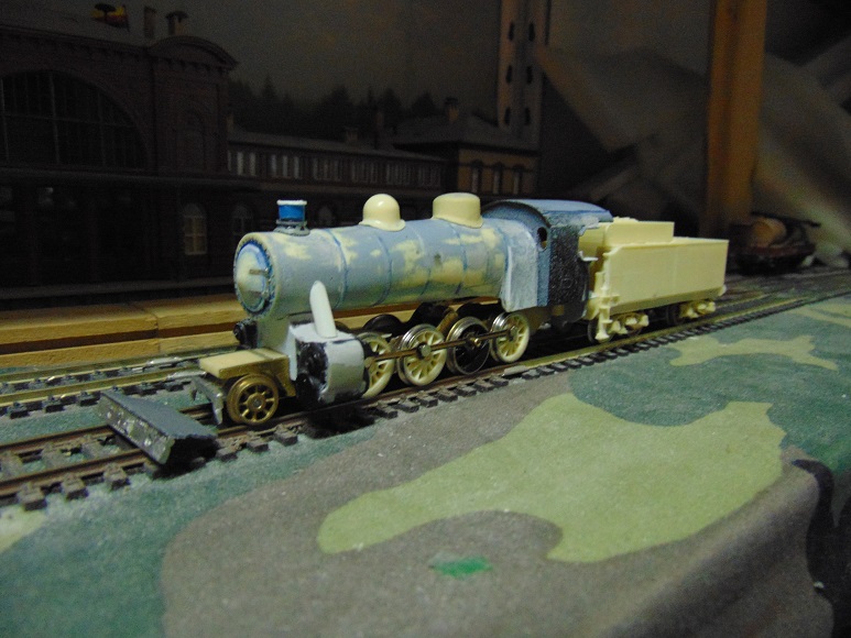

OK. Finalmente ci sono riuscito, ma non è necessario l'uso del Photobucket. Adesso posso i commenti liberamente. Bene, questa è un'immagine di profilo che mostra la linea complessiva e non definitiva. E' chiaro che qui non faccio uso di elementi fotoincisi, ma di un complesso di materiali che va dalla plastica PS all'ABS, dalla resina all'ottone, ecc. Tutto serve allo scopo.
DSC00086.JPG [ 218.85 KiB | Osservato 9311 volte ]
Attendo vostre gentili osservazioni.
Claudio N.

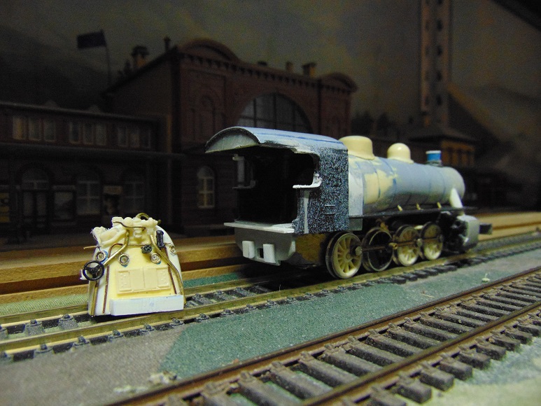

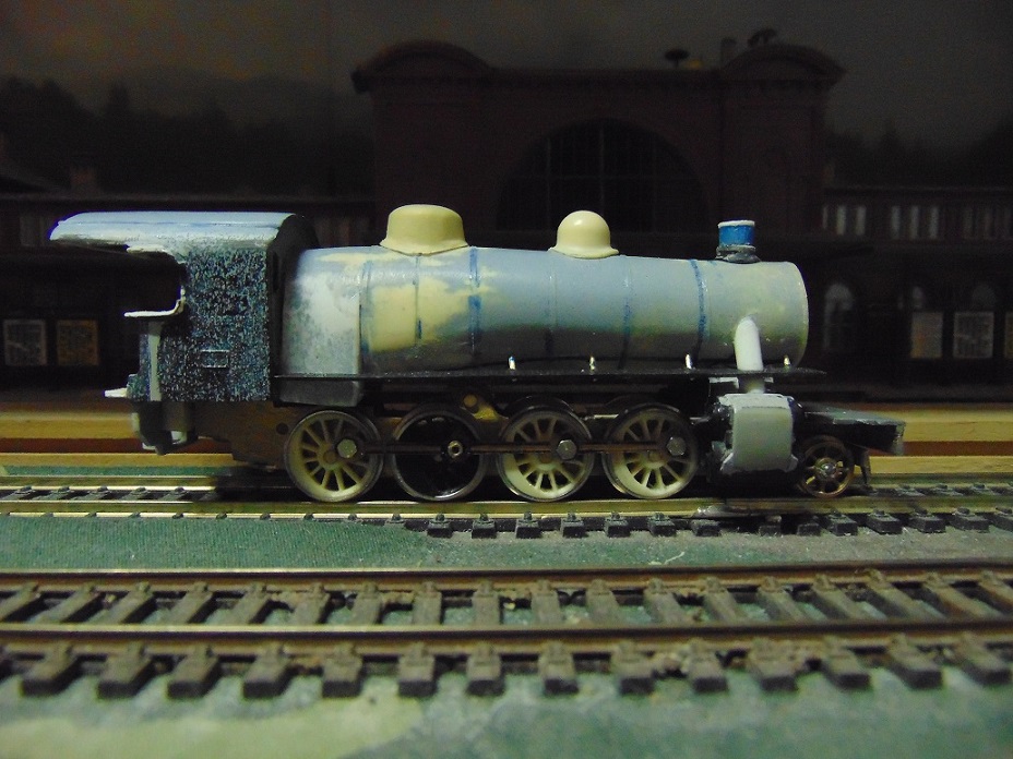

DSC00084.JPG [ 158.81 KiB | Osservato 9296 volte ]
DSC00089.JPG [ 180.78 KiB | Osservato 9296 volte ]
DSC00085.JPG [ 145.73 KiB | Osservato 9296 volte ]
Ecco altre foto che mostrano lo stato di avanzamento dei lavori. La foto più in alto mi sembra troppo ravvicinata e per effetto del grandangolo si percepisce una caldaia troppo bombata. Spero che le altre immagini siano più nitide e più realistiche.
Il camino non è definitivo, in quanto mi sembra alquanto grossolano, ma ho trovato un altro soggetto da inserire, previe modifiche.
Il biellismo d'accoppiamento non potrà mai essere finissimo come quello fotoinciso delle immagini più in alto, ma mi sono dovuto adeguare al materiale in mio possesso e quindi rivolgermi all'eterna RR. Che altro dire? Fatemi sapere qualcosa.
Saluti circolari.
Claudio N.

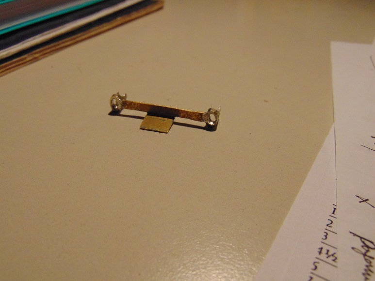

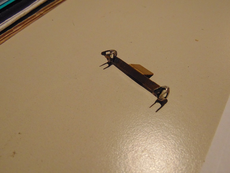

Premetto che tutto il materiale fotografico e descrittivo pubblicato in precedenza da Riccardo Olivero ed il contributo di tutti gli amici è stato notevolmente proficuo e stimolante per il mio tentativo di riprodurre una 735 in H0. A tutt’oggi non so se riuscirò a giungere alla fine, ma ci proverò.
Adesso vengo a spiegare un po’ il contenuto del mio lavoro. Le foto precedenti danno un resoconto visivo dei passaggi effettuati nella realizzazione del carro e della caldaia-cabina. Dopo il lavoro di produzione delle ruote, cosa non facile ma certamente soddisfacente, sono passato alla realizzazione della caldaia in resina. Inizialmente mi sono servito di una caldaia proveniente da un modello in plastica di un kit di montaggio di una locomotiva inglese, che però non so dirvi da dove provenga. Come mia abitudine ho acquistato dei refusi di modelli non finiti o rottamati nei soliti mercatini e quando mi servono i pezzi non… ricordo più da dove li ho reperiti. Ad ogni modo ho adattato tale caldaia, dopo aver controllato che le misure fossero tollerabili, ancorché precise, ho proceduto alla pulizia dei particolari fino ad ottenere il tubo nudo e crudo. L’estremità posteriore della caldaia però non coincideva con il disegno del ricasco necessario, secondo il prototipo, per cui ho proceduto a fare una copia in resina di questa caldaia e successivamente ho aggiunto una sezione inversa alla copia ottenuta, ritagliandola da un’altra copia realizzata successivamente. Il tutto seguendo le misure finali che dovevano rispettare quelle dei disegni. Insomma, un lavoraccio, ma bisognava trovare una soluzione. Subito dopo ho proceduto alla pulizia e lucidatura della stessa con tentativi di adattamento della cabina, refuso di una cabina RR riciclata (probabilmente di una vecchia 740) e modificata secondo il disegno e le foto in mio possesso.
Come si vede dalle foto precedenti, e forse la cosa farà sorridere, ho dovuto progettare una motorizzazione che avesse come asse motore il terzo, esattamente come nella realtà. Questo non per scelta ma perché non avevo altri motori a disposizione oltre al mio Mabuchi, che come stazza non è certamente piccolo, ma in questa collocazione potevo almeno farlo alloggiare in parte della caldaia e solo la coda in cabina. Il tutto ha funzionato a meraviglia, e pazienza se ho dovuto accettare il compromesso di far intravvedere la ruota dentata di trasmissione.
Il blocco cilindri è un altro refuso di un carro RR della locomotiva americana a quattro assi che porta la dicitura “Baltimore & Ohio”, che tutti conosciamo per essere stata anche in scatola di montaggio RR. La forma del blocco è molto simile ma io ne ho aumentato la bombatura con delle aggiunte di plasticard, poi rifinite con stucco e cartavetro.
Adesso sono in fase di realizzazione del biellismo e dato che il movimento dell’accoppiamento risulta fluido devo ottenere tutti i pezzi delle bielle di rinvio, compresa la distribuzione.
Nella foto allegata vedete il risultato di un lavoro di ritaglio, saldatura e limatura del supporto trasversale per il sostegno del glifo, in attesa della posa in opera.
Il prossimo passaggio sarà la realizzazione della slitta e della distribuzione vera e propria.

Una domanda a Riccardo, a Carlo e agli amici che seguono. Nelle immagini sopra postate non sembra evidenziato un particolare che devo riprodurre in questi giorni. Il supporto dei glifi sembra poggiare sulle slitte delle teste a croce. La domanda quindi è: esso è solidale (saldato) con le slitte o solamente accostato ad esse, a contatto diretto. Mi si presenta adesso questo problema, anche se non comporta alcun problema operativo o funzionale, ma certamente per la correttezza dell’assemblaggio. Dopo questo passaggio andrò a montare il tutto e a coordinare le leve della distribuzione, ancora da realizzare. Ma a questo punto il più mi sembra fatto, manca solo la prima prova sul binario, prima di continuare con le rifiniture.
Grazie per le informazioni che mi vorrete comunicare.
Saluti, Claudio Nastasi.
 Oggetto del messaggio: Re: FS 735.100
MessaggioInviato: domenica 7 settembre 2014, 19:55
Messaggi: 929
Località: Viareggio
Ciao Claudio, al vero le slitte delle teste a croce sono fissate mediante dadi e bulloni a un apposito supporto presente sul tappo posteriore del cilindro e a quello presente sotto il supporto del settore (glifo) della distribuzione.
Per il modello ti consiglierei di saldare le slitte sotto il supporto e inserirle semplicemente in un foro praticato sul tappo del cilindro in modo che siano parallele all'asta dello stantuffo.
