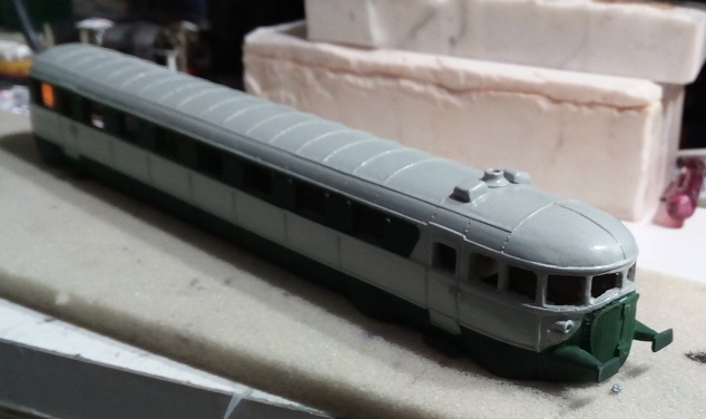

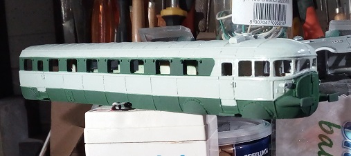

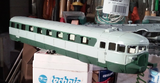

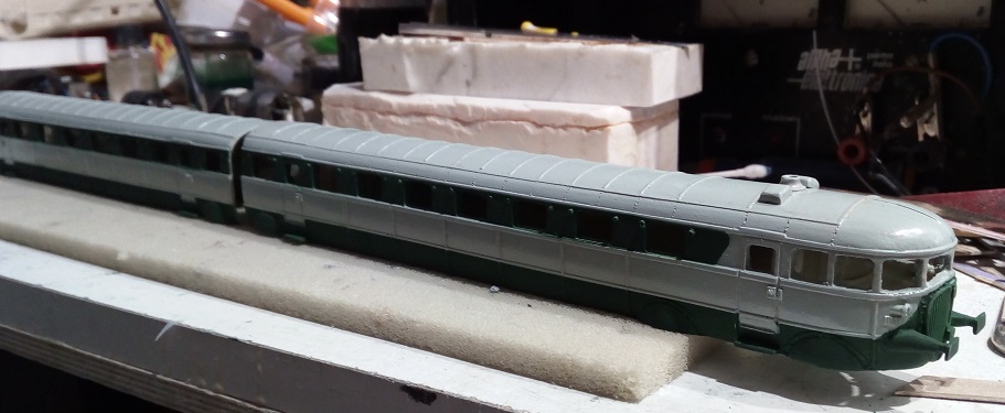

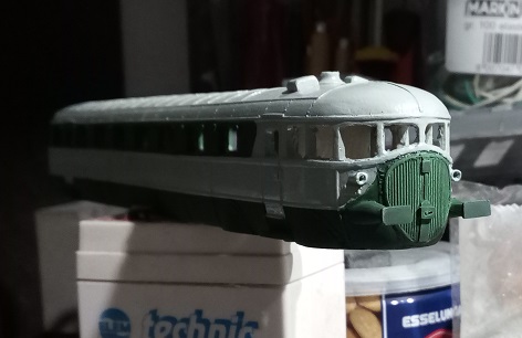

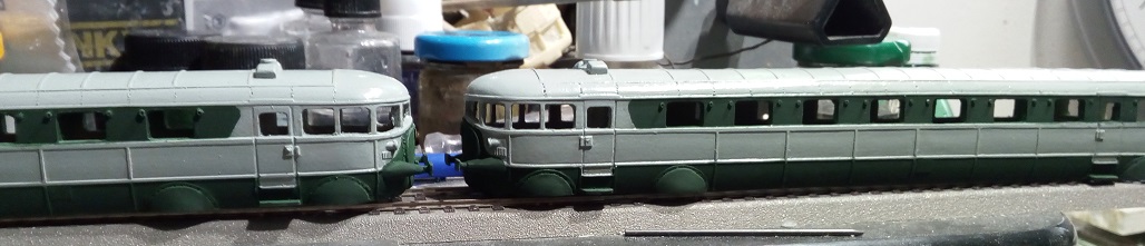

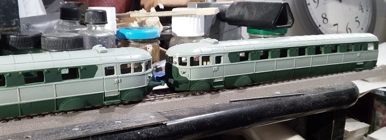

Salve amici. Finalmente posso tornare a descrivere i progressi dell’ ATR dopo gli impedimenti che mi tengono lontano dalla OGR. Anche in questa fase ho imparato qualcosa riguardo alla verniciatura. Nell’intervento precedente ho avuto la dritta da Norge sulla livrea da attribuire all’ATR ultima versione, cioè il grigio nebbia, anche se io avevo già dato una mano di grigio perla. Bene, possedendo una grossa riserva di grigio perla non mi andava di sprecare tanta abbondanza e dovevo fare qualcosa. Ho effettuato molti tentativi di utilizzare questa tonalità per convertirla nel nostro grigio nebbia e credo di esserci riuscito. Dieci parti di grigio perla miscelato ad una parte di blu cobalto hanno reso pressoché esatta la tonalità del grigio nebbia, avendo come base di riferimento un barattolo di grigio nebbia della MOLAK, acquistato tempo fa quando avevo bisogno di tale vernice per altri modelli. La vernice grigio perla in mio possesso è ancora a base alchidica, cosa che non è più possibile acquistare per le normative moderne vigenti. Oggi si possono acquistare vernici solo a base d’acqua e questo mi crea qualche problema di ricerca e approvvigionamento della tonalità g.-nebbia. Quindi bisogna fare di necessità virtù e ho provveduto alla conversione, cosa che mi tornerà utile in futuro. Ciascuno potrà fare a modo suo, certo, ma spero di dare un aiuto in caso di “default”. Ho due barattolini di grigio nebbia della MOLAK, ancora, e non mi andava di sprecarli subito, sapendo che la quantità non mi sarebbe bastata per tutto il modello. Inoltre io amo sempre intraprendere nuove vie e talvolta questo premia. Le foto danno un’idea dello stato attuale del modello nella prima fase di verniciatura a cui seguirà la fase del ritocco e completamento dei particolari..
E pensare che al momento di iniziare il lavoro di verniciatura mi sono trovato con il barattolo del Maskol totalmente scaduto. Il contenuto era un blocco di gomma rosa, assolutamente inutilizzabile. Ho dovuto provvedere altrimenti.
 Oggetto del messaggio: Re: Un autotreno di lusso: ATR 100
MessaggioInviato: domenica 3 giugno 2018, 13:35
Messaggi: 851
Tra una chiamata e l'altra riesco a postare qualche foto già annunciata sopra. Il verde magnolia sembra attualmente scuro, ma soggetto a dei ritocchi di schiaritura.

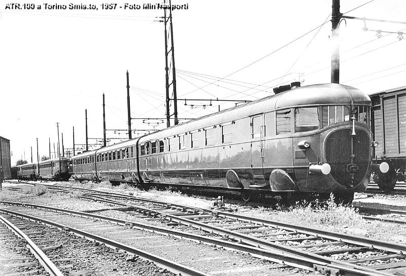

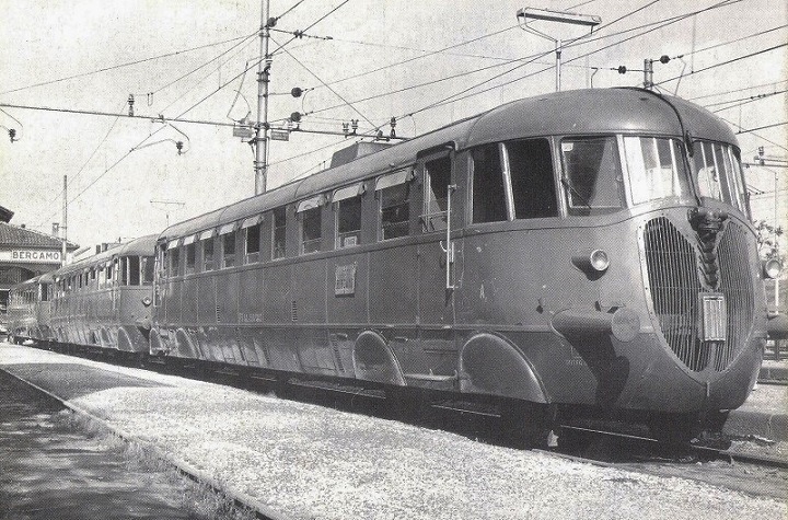

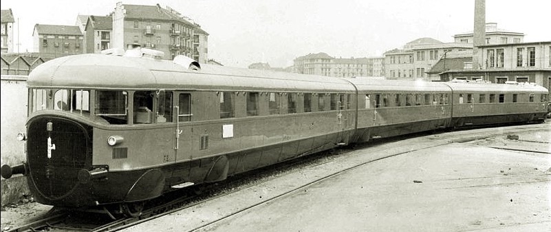

Grazie Guido, sono convinto di quanto dici, ma come spiegare quella differenza così marcata tra il giallo isabella e il castano delle foto a corredo del volumetto sempre citato? Quando guardo le foto in bianco e nero delle livree castano isabella la sfumatura è appena percettibile, mentre dalle foto a corredo del testo si nota una marcatura eccezionale.
Vedi tu dal testo di Pedrazzini in confronto con la livrea di una ALn 56 sempre FIAT:
MessaggioInviato: lunedì 4 giugno 2018, 20:27
Messaggi: 1656
Ciao Claudio,
in effetti tra le due foto c'è una differenza notevole relativamente allo stacco tra i due colori.
Non saprei proprio cosa dirti, tutto può essere, anche il fatto che fossero eseguite coloriture "fuori standard" o che non rispettavano del tutto la "teoria" scritta nelle circolari.
Ciao, a presto.
Guido
MessaggioInviato: lunedì 4 giugno 2018, 21:32
Messaggi: 573
Beh si effettivamente la cosa è un po incerta a parte la sicurezza del Grigio pietra e Bruno, e quella del grigio nebbia, prima del grigio perla dopo accoppiati al verde magnolia poi, secondo me la foto del Pedrazzini potrebbe riprodurre un modello in livrea fotografica, come facevano per le locomotive a vapore al tempo del bianco e nero che per far risaltare i particolari le verniciavano in grigio, chiamato "grigio fotografico" che altri non è che il grigio cenere utilizzato attualmente per i carri cantiere.
Ritornando all'accoppiamento tra isabella e bruno, non credo che sia mai esistita se non eventualmente per ragioni fotografiche, tant'è che nell'elettrico si è passati dalla stessa colorazione delle locomotive a vapore nero la cassa e rosso vagone le ruote E 626, forse qualche E 428 e diverse trifasi, alla colorazione grigio pietra - bruno ad esempio sia E 428 che Hornby che quello fatto prima della sua uscita da alcuni modellisti che hanno riprodotto così; anche la E 626 di Roco che però ha lasciato la parte di sotto in castano per motivi di costi presumo, il 428 Hornby in grigio pietra ha il telaio in bruno.
Difficilmente credo io sia esistita una colorazione bruno/isabella, e le trifasi dal nero sono passate tutte al castano/isabella, ne ci sono carrozze in tale colorazione. In breve credo che il bruno sia stato usato esclusivamente per i telai delle locomotive grigio pietra e anche qualche carrozza passeggeri, ma non su materiale trazione (se non forse per una livrea fotografica)
