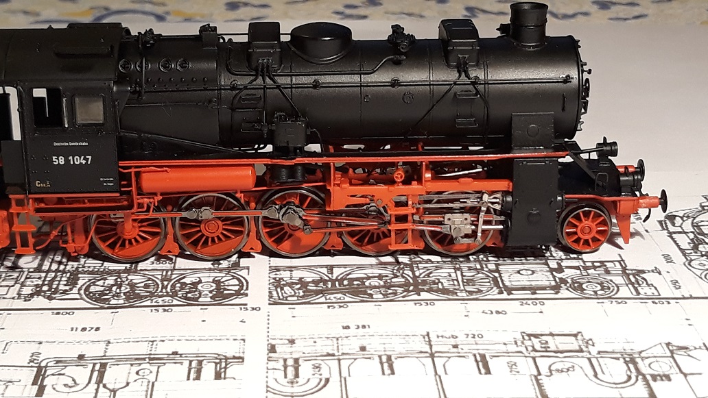

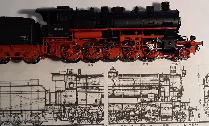

Oggi un amico mi ha prestato la BR 58 HRR2017.
Ho fatto alcune prove e misure :
- traino bagagliaio e due carrozze Hobbytrain Vienna - Nizza in curva 356 mm e pendenza 50/1000 circa : traina, a velocità in scala stimata in 40 .. 50 km/h, senza incertezze
- peso della sola locomotiva : 250 gr circa
- spessore bielle, apparentemente in acciaio : 0.5 mm
- larghezza ruote, bordino compreso : 2.8 mm
- spessore bordino : 0.7 mm
- altezza bordino : 0.8 mm
- asse di trazione, gommato : 5°
- prese di corrente sugli assi motori :1 - 2 - 4 - 5
- spostabilità laterale : tutti gli assi motori, tenuti centrati dalle prese di corrente
- molla : sul carrello, circa al centro
- quartatura : bielle esterne : a 90° (come già detto), biella terzo cilindro accoppiata all' asse motore centrale con albero a gomiti, che ha anche contrappesi sfasati sulle ruote
Due foto :
BR58 e disegno SB580 al 25 percento - 20201004_184708.jpg [ 280.96 KiB | Osservato 10122 volte ]
BR58 HRR e disegno della vera affiancati - al 25 percento 20201004_180141.jpg
BR58 HRR e disegno della vera affiancati - al 25 percento 20201004_180141.jpg [ 202.26 KiB | Osservato 10122 volte ]

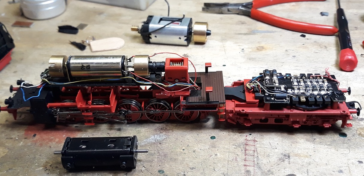

Aggiornamento su evoluzione.
L' amico Andrea ha sostituito il motore originale con un motore FAULHABER.
Qualche prova di trazione ha mostrato la capacità di trainare :
- treno di 7 carrozze a carrelli : con sicurezza
- treno con bagagliaio e 2 carrozze Wien - Nizza HOBBYTRAIN in rampa 50/1000 e curva e contro curva di 385 mm di raggio non raccordate : con qualche raro slittamento
Il nuovo motore occupa uno spazio circa uguale al motore originale e consente di rimettere la caldaia al suo posto.
L' operazione, grazie alla valentia di Andrea, è consistita nel preparare un perno cavo per adattare il diametro dell' albero motore, 1.5 mm, al diametro del foro dei volani, 2 mm.
Inoltre ha preparato anche una nuova culla in ottone per alloggiare il motore e fissarlo al telaio tramite viti sugli stessi fori originari del telaio.
Il motore è un FAULHABER.
Nelle prove non è stata messa la cabina.
Telaio locomotiva appena modificato :

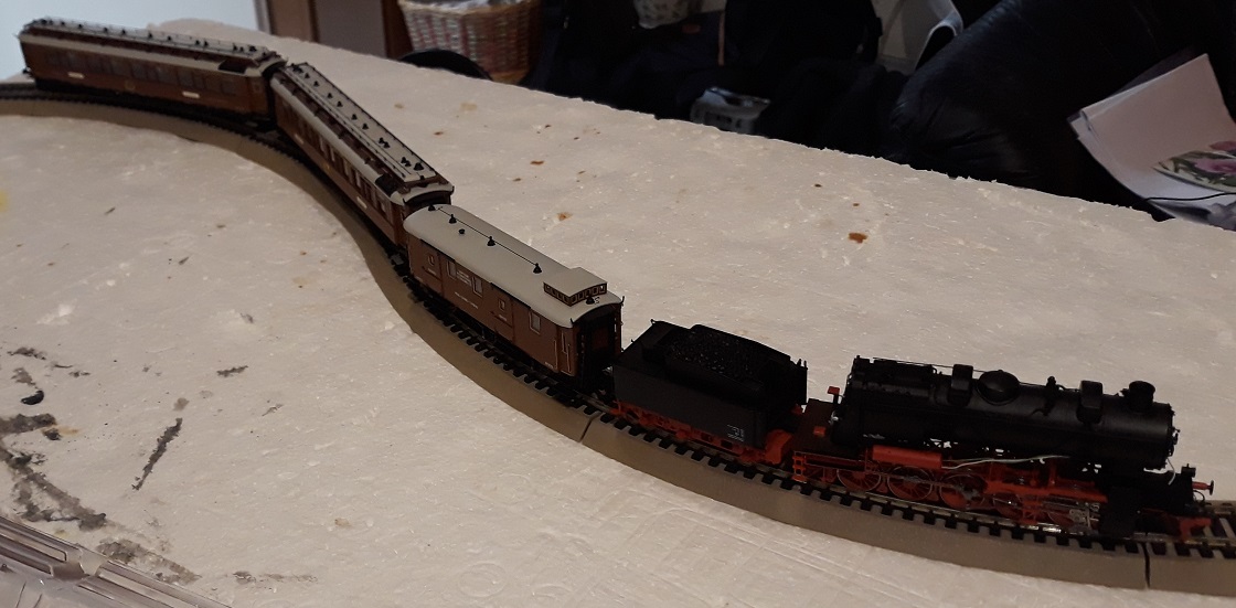

Prove di trazione in rampa con curva e controcurva e convoglio HOBBYTRAIN:
BR58 HRR motore FAULHABER in prova di trazione - 20210102_203335 - al 33perCento.jpg
BR58 HRR motore FAULHABER in prova di trazione - 20210102_203335 - al 33perCento.jpg [ 177.57 KiB | Osservato 8878 volte ]
Prove di trazione in piano e con 7 carrozze a carrelli :
https://youtu.be/xFrAmOXvoBI
Appena potrò andare di nuovo al plastico, proverò in condizioni reali.
Al momento le cose sono incoraggianti.
